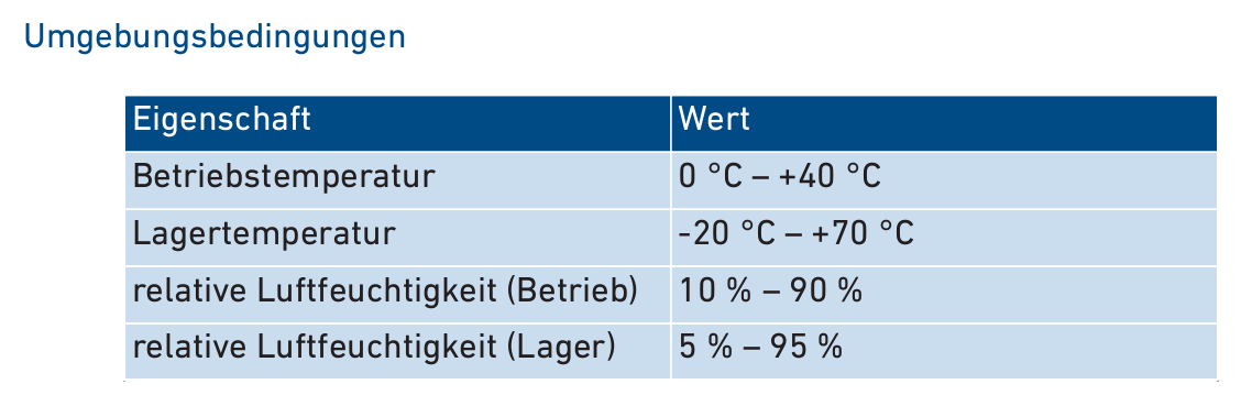

Die Box könnte zu heiß werden und abstürzen (oder sogar kaputt gehen).
Aus der Anleitung:
Eigenschaft Wert
Betriebstemperatur 0 °C – +40 °C
Lagertemperatur -20 °C – +70 °C
relative Luftfeuchtigkeit (Betrieb) 10 % – 90 %
relative Luftfeuchtigkeit (Lager) 5 % – 95 %
Reaktionen: Engaged, Nasedo00, Pjack und eine weitere Person
Ein Blick ins Datenblatt sollte klären welche Temperaturen in Ordnung sind.
Wenn das Ding dauerhaft läuft, sollten auch die 0°C gehalten werden. Auch wenn es rundherum -5°C kalt ist.

Bei einem ungedämmten Dachboden wirst du sowohl im Winter als auch im Sommer sicherlich die spezifizierte Betriebstemperatur unter- bzw. überschreiten. Kann dich schon den Router kosten, kann aber auch funktionieren.
Würde mir aber auch mehr Sorgen um Winter und Kälte/Luftfeuchte machen als Sommer.
