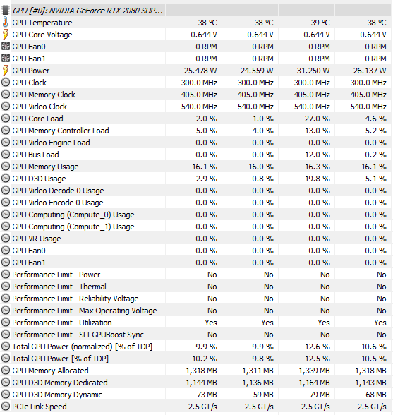

Ich habe hier eine RTX 2080S von Palit, welche im Idle einen sehr hohen Verbrauch hat. Mit einem Monitor (2560x1440 @60hz) egal ob DP oder HDMI.
Habe schon verschiedene Treiber probiert, ausgelesen mit GPUZ, HWiNFO, nvInspector. Der Wert ist immer bei ~25watt:
821462
Hat jemand eine Idee?
Diese Tools sind für den genauen Stromverbrauch nicht zu gebrauchen, besonders im IDLE (Leerlauf, wenn der PC nichts macht).
Guck mal mit GPU Z ob der Speicher und Chiptakt im Idle runtergetaktet werden.
Speicher und Chiptakt sind im Idle bei 100 bzw. 300 MHz.
Bei mir steckt eine RTX 2080 drin, dort hab ich auch einen Idle Verbrauch von 23 Watt.
Das was diese Tools ermitteln kannst du vergessen. Wenn du aussagekräftige Werte haben willst brauchst du mindestens ne Strommesszange wobei dann immer och unklar ist wie viel Strom über den PCIe Slot gezogen werden.
Man kauft sich so eine Karte und fragt sich dann, warum sie im Idle die Paar Watt verbraucht?. Nun dann....
Ist ja nicht, als ginge die Welt davon unter, aber ich frage mich auch ob die Messwerte richtig sind und falls ja, warum im CB-Test deutlich geringere Werte gemessen wurden.
Danke Leute für euer Feedback. In manchen Tests werden ~10 Watt genannt, da möchte man halt ein Software-Problem ausschließen.
Vielleicht läuft irgendeine Software im Hintergrund, die verhindert, dass die GPU in den tiefsten Schlafmodus wechselt? Allerdings spricht der niedrige Takt gegen diese Vermutung.

Meine 2080 Zotac hat 27 Watt verbrauch im Idle .
Darf ich dich mal fragen was du mit deinem PC abseits von Spielen im Idle Betrieb machst?
Also meine 2080 FE hat 11w im idle aufm Desktop.
Keine Ahnung warum es da so grosse Differenzen gibt. Im grunde is es doch aber auch egal oder?
Sorry war die CPU richtig ist 18-22 Watt im Idle
Messen ungleich auslesen!
CB wird die Werte sicher nicht mit einem Tool gelesen haben, sondern misst am Slot und Stecker die Leistungsaufnahme

Spotify läuft im Hintergrund, Steam, GoG sind auch geöffnet. Jedoch kein Programm, welches die GPU belastet, die GPU-Auslastung ist bei ~1%.
Viele Testseiten schreiben wenig über die Testmethodik, daher nicht immer nachvollziehbar. Igor misst bei einer MSI 2080S relativ hohe Werte:
https://www.igorslab.media/msi-gefo...im-test-schwerer-brocken-auf-leisen-sohlen/6/
Da wären meine Werte (klar per Software ausgelesen) ja wieder im grünen Bereich.
Ich sehe mir mal nvidia-smi an, vielleicht läuft ja doch irgendwo etwas, was den Verbrauch erhöht. :)

Habe mich gewundert, dass viele Teststeiten auf niedrige Verbräuche kommen und ich dagegen im Vergleich höhere Werte habe.
Beispiel: https://www.techpowerup.com/review/evga-geforce-rtx-2080-super-black/30.html
Wie schon geschrieben bei Igor sind die Werte irgendwie realistischer. Habe von der Materie aber auch 0,0 Ahnung.
Die Erwartungshaltung war einfach da, sicherlich bedingt durch einige Testseiten...
Der Verbrauch ist schon ok für mich und für meinen Geldbeutel. Weniger ist ja nie verkehrt ;)
Kann natürlich auch ein Stück an dem Modell von Palit liegen. Ich werde bei Gelegenheit mal RGB komplett abklemmen anstatt nur ausschalten.
