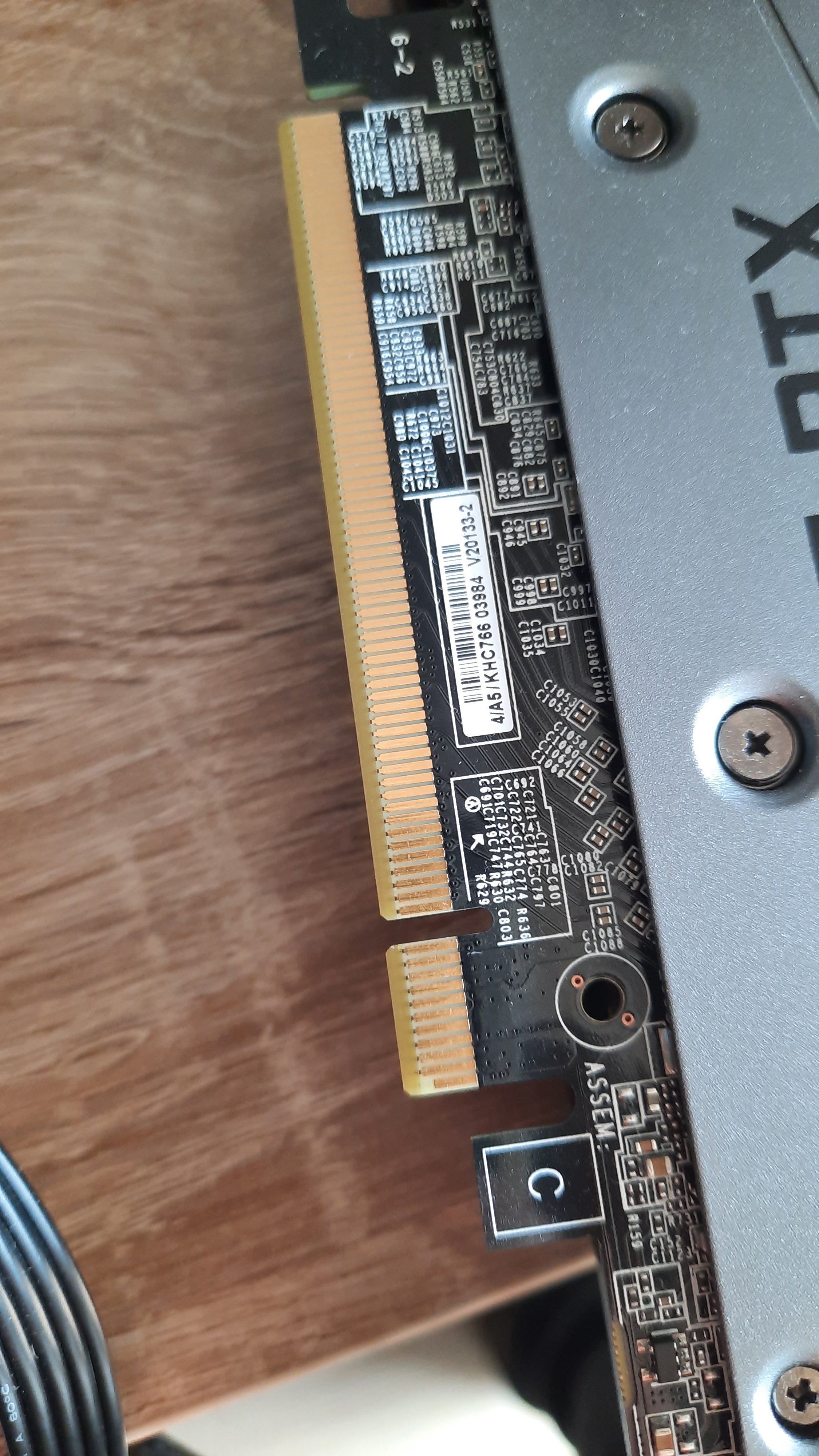

2. Beschreibe dein Problem. Je genauer und besser du dein Problem beschreibst, desto besser kann dir geholfen werden (zusätzliche Bilder könnten z. B. hilfreich sein): mein problem ist gestern habe och am nachmittag meinen pc ausgeschaltet und am abend habe ich kurz eine andere hdd angeschlossen um daten zu kopieren damach habe ich ihn wieder eigenschaltet darauf habe ich kein bild mehr bekommen bzw blackscreen und bei meiner graka leuchtet nur kurz die kleine led beim stromamschluss und die schrift nicht wisst ihr vlt was

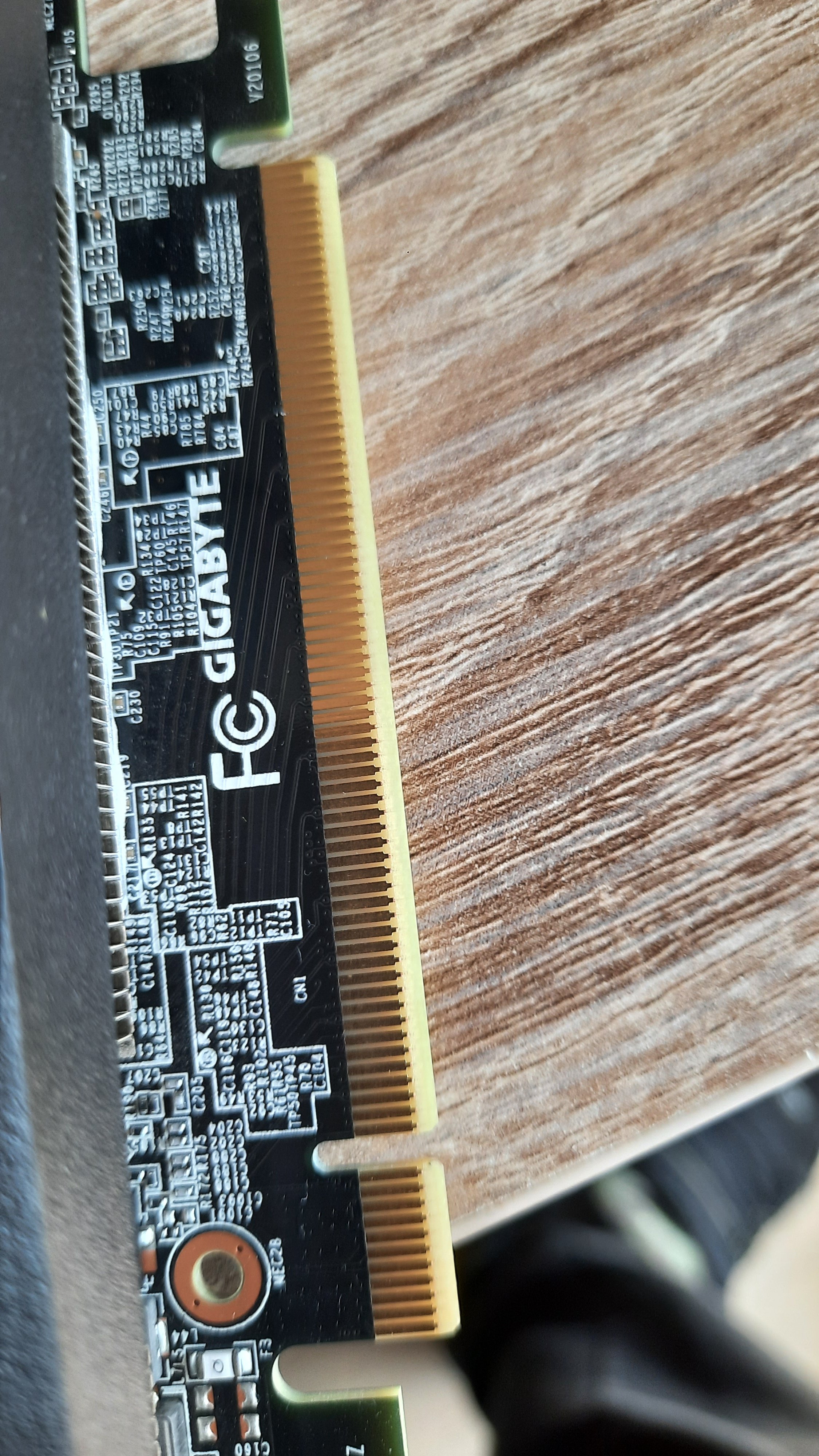

Ja bin gerade dabei dazu wäre mir noch was aufgefallen, hier fehlen nähmlich 2 pins machen die was aus🤔
