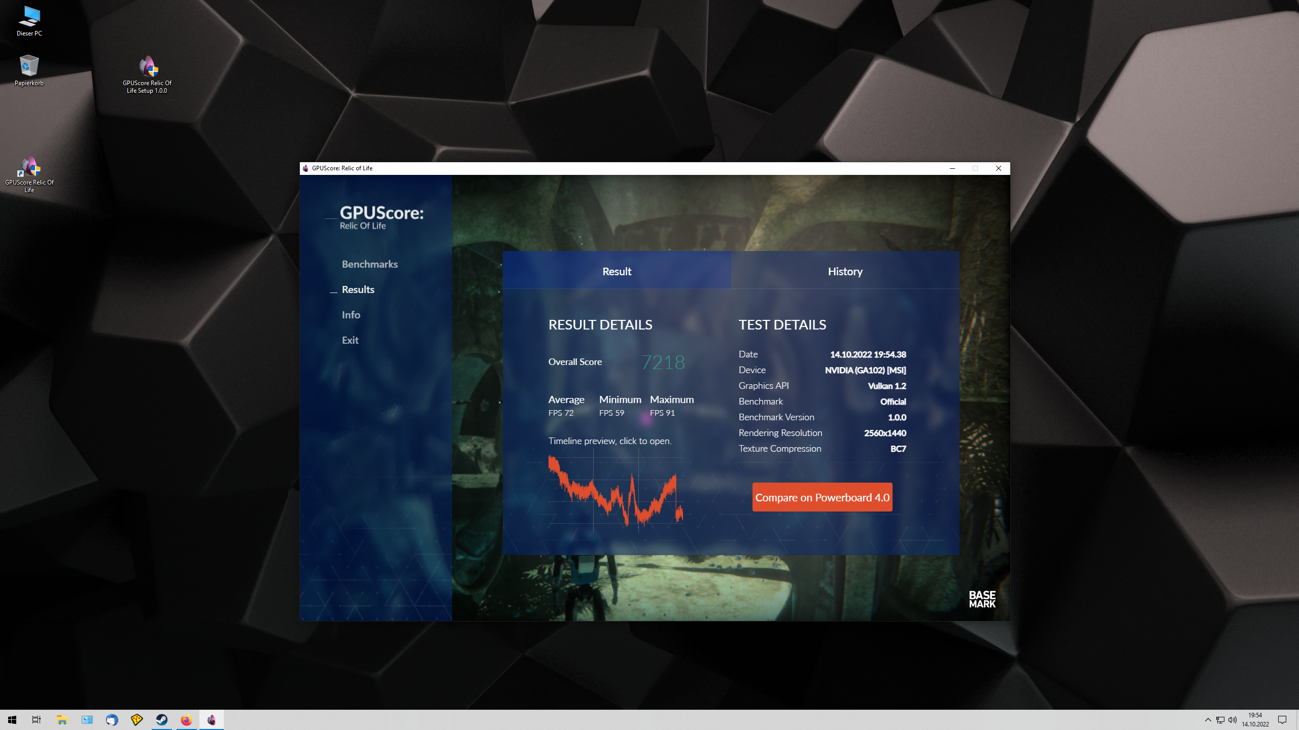

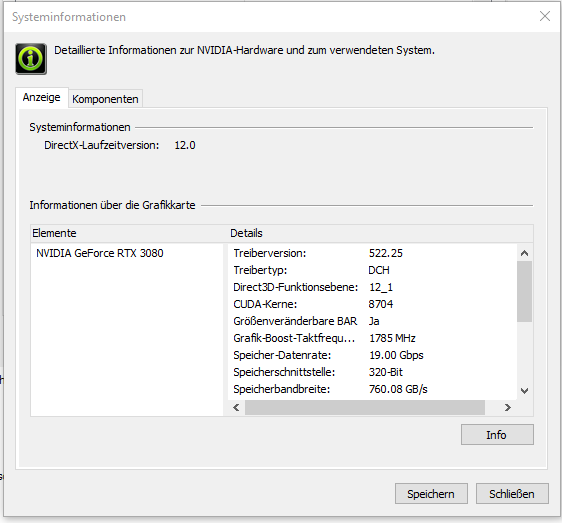

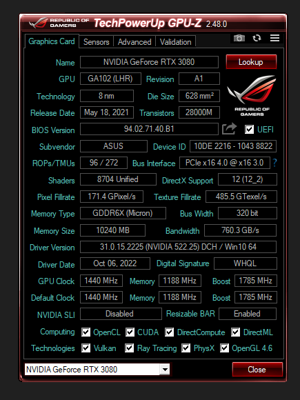

Seit ich die 3080 habe, hatte ich immer mal wieder Microruckler in Spielen wie CP2077, Forza Horizon 5 und auch den Guardians of the Galaxy. Das war nix wildes mal alle paar Minuten und auch fast nicht wahrnehmbar. In Forza Horizon 5 gibt es bei der Siegerehrung die Ruckler, da dort Raytracing genutzt wird. Das war so der erste aha Moment, da ja im Rennen kein RayTraycing benutzt wird.
Dann kam im März der Benchmark Relic Of Life raus https://www.guru3d.com/files-details/basemark-gpuscore-relic-of-life-download.html

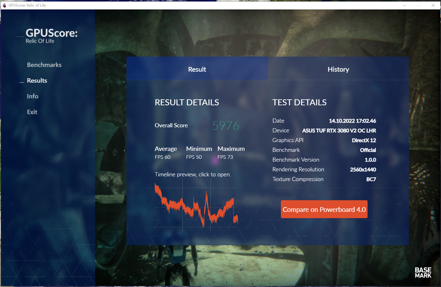

Und er war Quasi nicht auszuhalten eine Ruckelorgie, das waren Macroruckler 🙃 ich habe schon an einen Hardwaredefekt der 3080 gedacht. Um so überraschter war ich, dass es weder die Min FPS mit 50 noch der Score so garnicht Repräsentiert hat. Da war ich in den oberen 20% der 3080 beim Onlinevergleich.
Da aber alles andere Quasi lief habe ich mich nicht so intensiv mit beschäftigt und es als Kuriosum abgetan.
Als letztens dann endlich mal die AGESA 1.2.0.7 für mein Board rauskam habe ich gedacht, vielleicht hat es ja was damit zu tun, auch wen ich kein Win11 sondern noch Win10 habe.

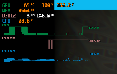

Nö, war es nicht. Aber da hatte ich das erste mal den MSI Afterburner laufen und oha, der hat mir bestätigt, dass ich keine Halluzinationen habe, der FPS Counter des Afterburner geht immer zwischen 6 und 8 FPS. Mit entsprechend miesen Frametimes von über 140ms.
Also auch Forza Horizon 5 Getestet in den Siegerehrungen kommen 1-2 Frames mit einer Frametime von über 100ms ansonsten "smoothe" 57 FPS.
Also scheint es was mit Raytraycing zu tun zu haben.
Aber "RTX 3080 Raytracing Stutter" ist leider etwa zu unspezifisch und auch "RTX 3080 GPUScore Relic Of Life Stutter" ist nicht gerade etwas wo man konkrete Hilfe bei Google bekommt.
Meine Zweite Hoffnung war, dass es eventuell mit dem LHR meiner 3080 zu tun hat und hatte auf ein BIOSupdate gehofft, aber ich habe bereits das neuste. Um so froher war ich als ich gelesen habe "GeForce 522.25 schaltet die Mining-Bremse 2.0 ab"
Also heute mal ausgetestet und Jupp es gibt mehr Punkte im Benchmark, aber weiter nur echte 7FPS.
Deswegen der Thread, vielleicht habt ihr ja eine Idee.

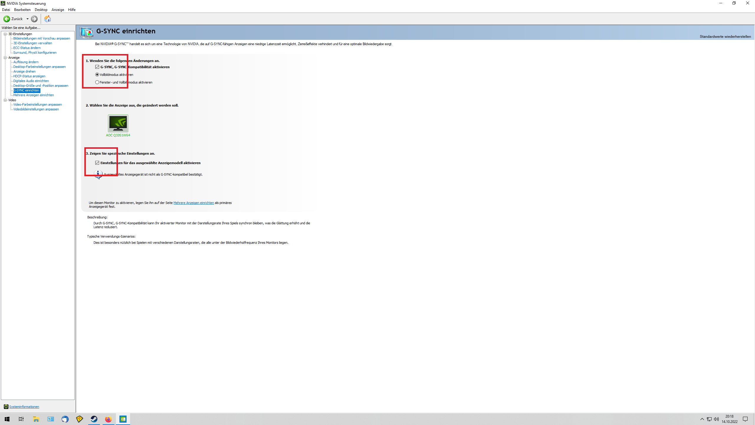

V-Sync/G-Sync an und aus.
Stärkeres Netzteil vorher 650W, jetzt 750W (Gesamtverbrauch des Systems liegt beim Benchmark unter 500W)
Powerlimit auf Max im Afterburner, Powerlimit auf 60% im Afterburner
Neustes Bios, Neuste Grafikkartentreiber (Sowohl Drivercleaner als auch Nvidia Neuinstallation)
rBar an und aus
Alles nix gebracht

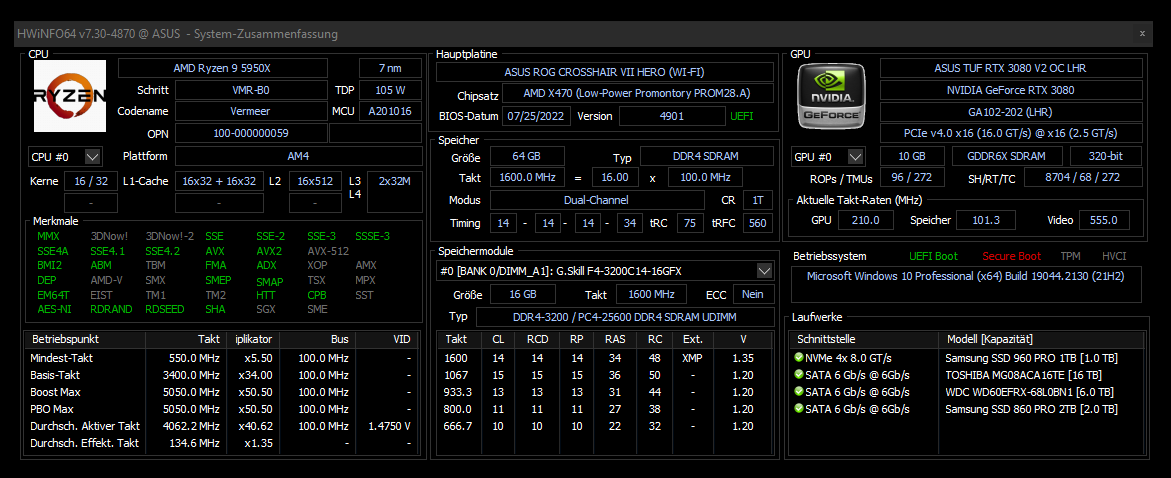

- Prozessor (CPU): AMD Ryzen 5950X + Noctua NH-D15 SE AM4
- Arbeitsspeicher (RAM): 64GB G.Skill DDR4 PC 3200 CL14
- Mainboard: ROG CROSSHAIR VII HERO (WI-FI)
- Netzteil: be quiet! DARK POWER 12 | 750W
- Gehäuse: Nanoxia Deep Silence 5 Rev. B
- Grafikkarte: ASUS TUF Gaming NVIDIA GeForce RTX 3080 V2 OC Edition
- HDD / SSD: Samsung 960 Pro 1TB
- Monitor: Philips 48OLED806
- Windows 10 Pro 64 Bit
