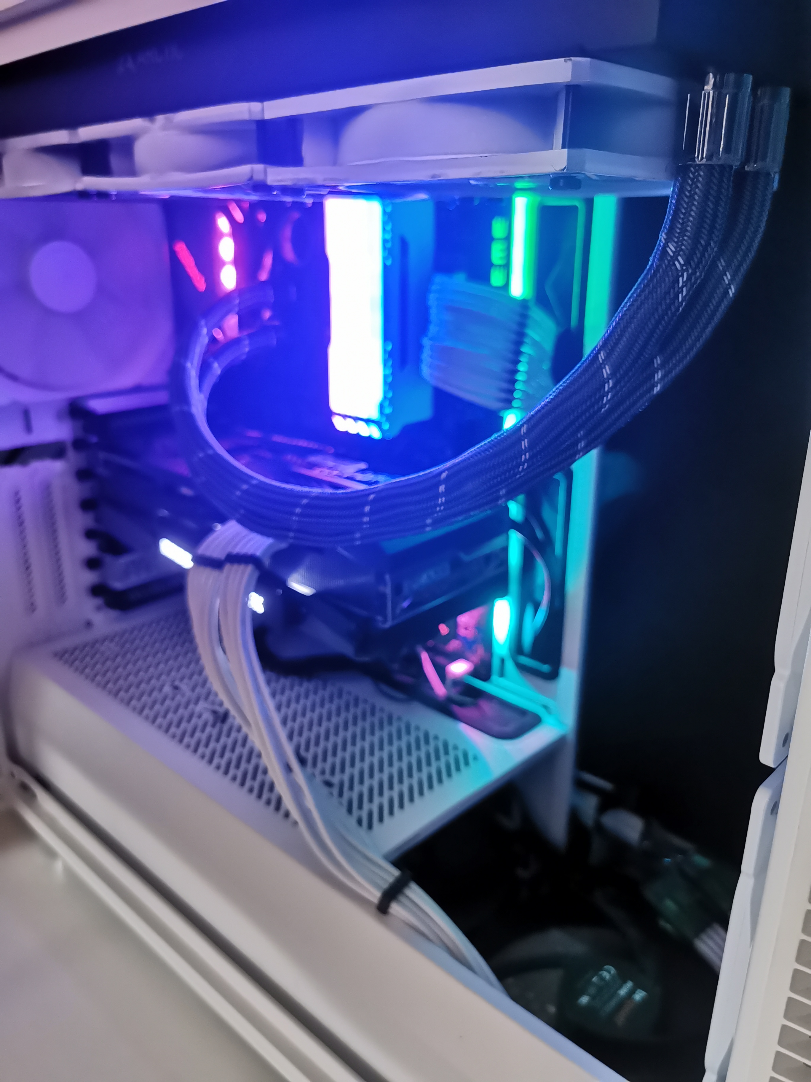

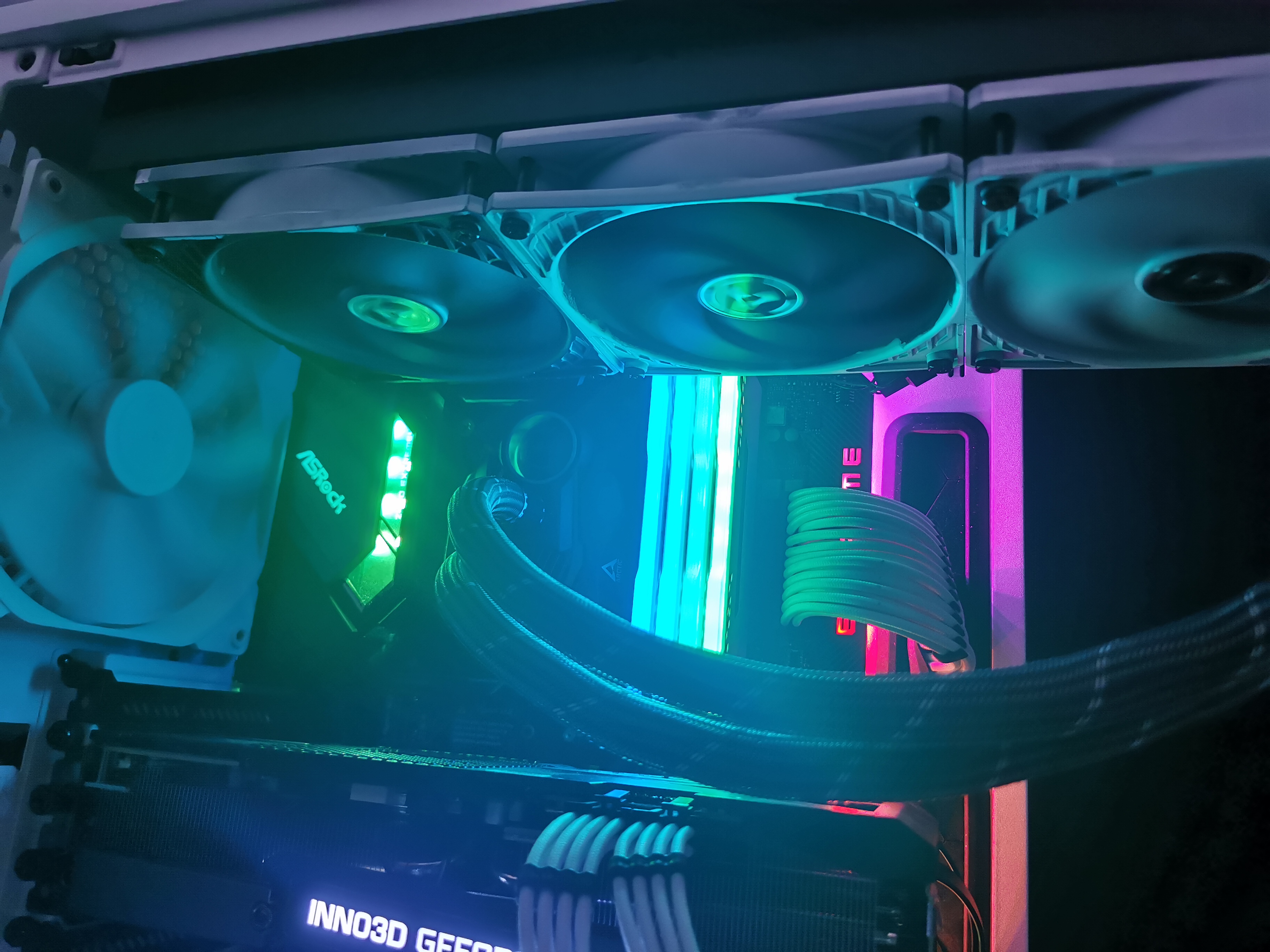

Die Bilder vom inneren
Ich habe keine Heizung im Zimmer. Fps limitierten hat nichts gebracht, denn ich besitze einen 144hz monitor und diese werden bei den taa auf maxed settings meist nicht erreicht

@Keine Geduld! Ich habe alle 9 Lüfter die ich verbauen kann drinnen 5 140er und 3 120er
Würde es helfen, eine wakü im System zu verbauen? Ich habe auch vergessen zu erwähnen, dass die CPU auch über 80 Grad heiß wird.
300Watt müssen trotzdem abgeführt werden - egal wie warm die Karte wird oder wieviel Lüfter du da drin hast.
300W sind 300W.
