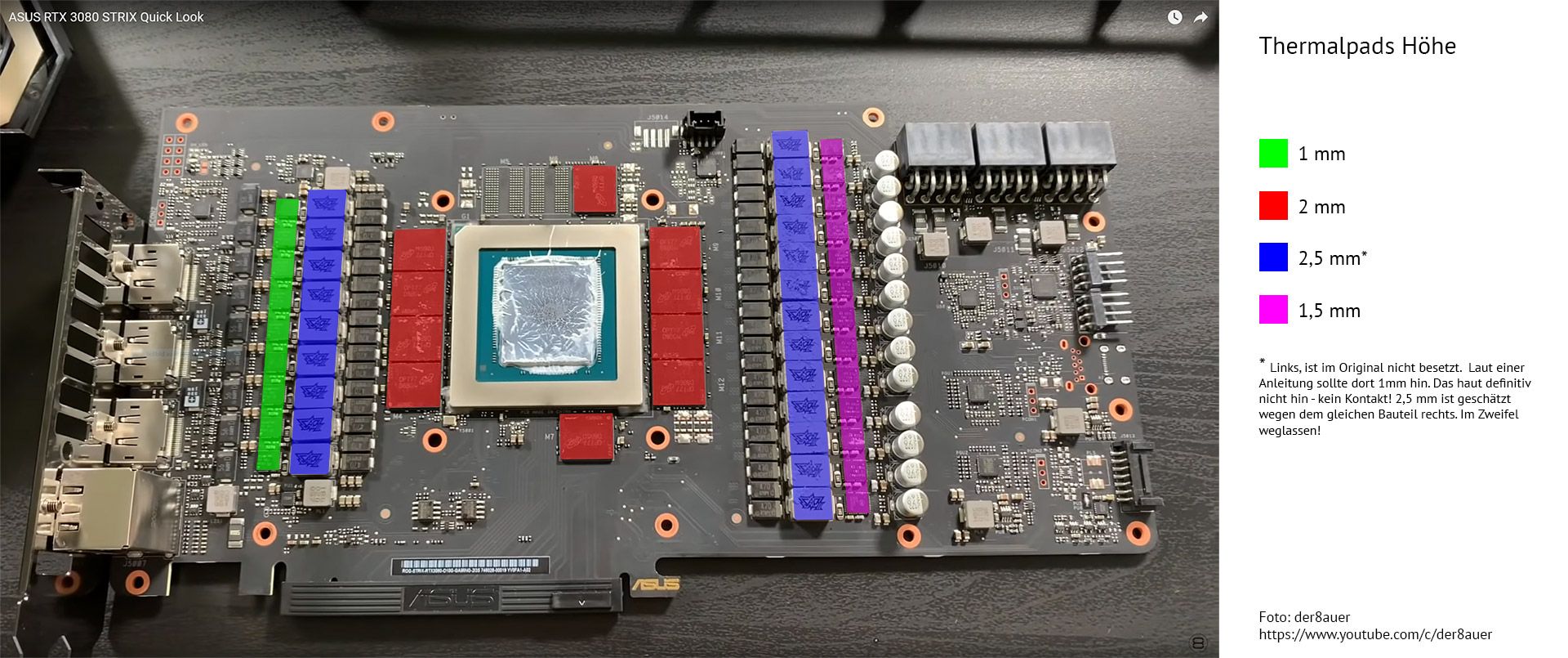

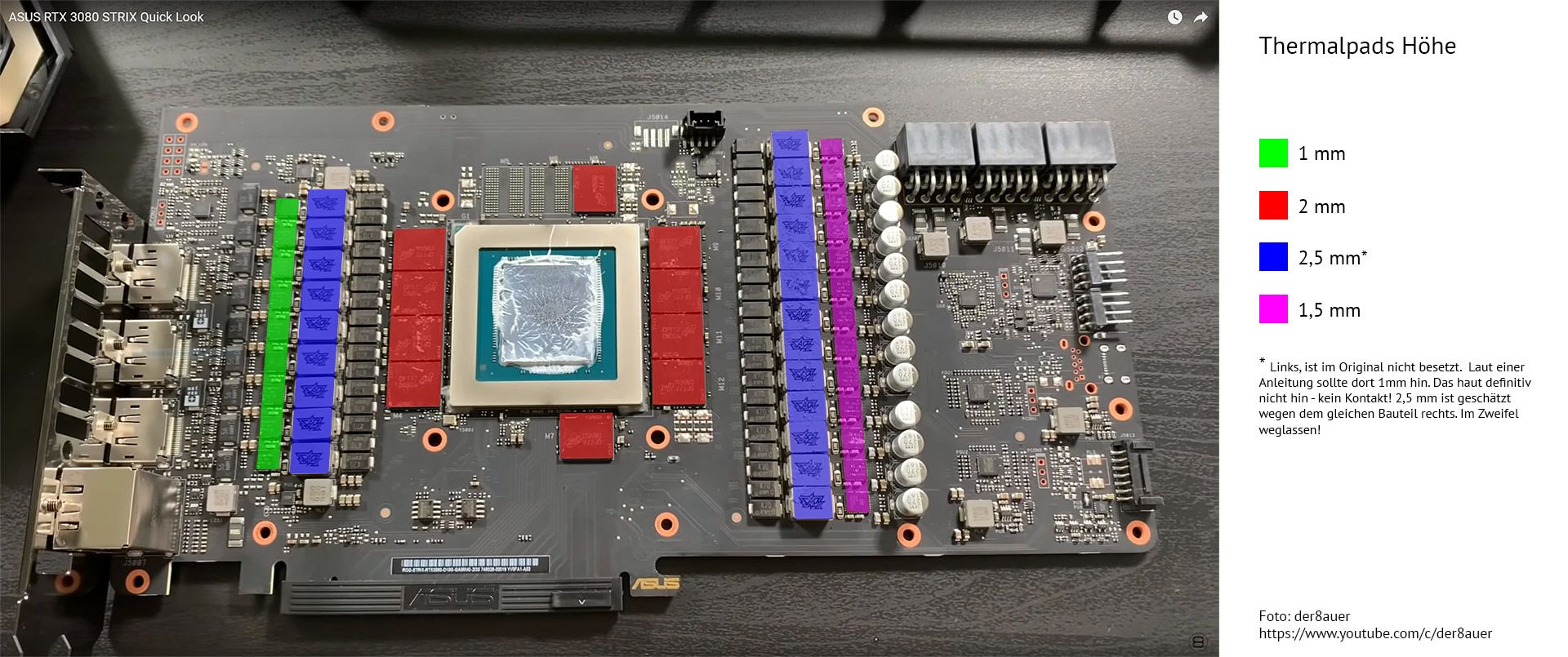

Meine Vermutung ist schlechter Anpressdruck durch vllt doch etwas zu dicke Thermalpads (habe mich noch ein wenig erkundigt) dort Sprachen manche von 1,5 mm Pads um den GPU Core statt den von mir 2 mm verwendeten. Oder aber was mir leider auffiel nach dem mehrmaligen öffnen gibt nun eine Schraube um den Core etwas den Geist auf weshalb ich diese gefühlt nicht mehr zu 100% anziehen kann, an sich aber noch ganz gut.
Das sind meine Einschätzungen, vllt hat ja jemand einen Tipp oder schon mal ein ähnliches Problem gehabt.
Habe als Referenz noch ein Bild angehängt.
Unbedingt in Erfahrung bringen welche du da jetzt brauchst.

Das Problem bei solchen Dingen ist, das du es selber raus finden musst. Auch ich hatte Probleme mit zu dicken Pads, also habe ich dünnere benutzt. Das hat dann funktioniert, da hätte mir ein Foreneintrag auch nicht geholfen.
DIY ist das Motto.
Könnte an den zu dicken Pads liegen, sofern diese eher "hart" als weich sind. Bei der Montage könnten damit Spannungen entstehen und das PCB biegt sich evtl. etwas durch, sodass der Kühlerunterboden nicht mehr eben aufliegt. Oder die Schrauben wurden nicht fest genug angezogen und der Anpressdruck reicht nicht aus. Es gibt mehere Möglichkeiten.

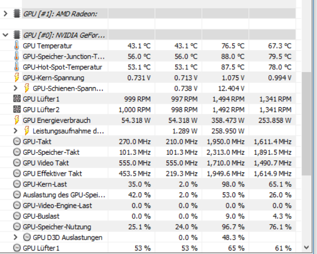

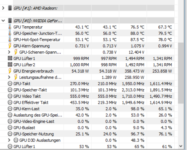

So habe die Graka eben nommal zerlegt, die etwas "harten" Pads um die GPU etwas zusammengedrückt nochmal ein bissl Paste drauf und siehe da, Temps und Lüfter sind niedriger als je zuvor. (Müsst auf die Max Temp schauen bin da grad ausm Game raus)
Denke damit kann man leben.
