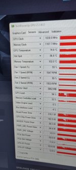

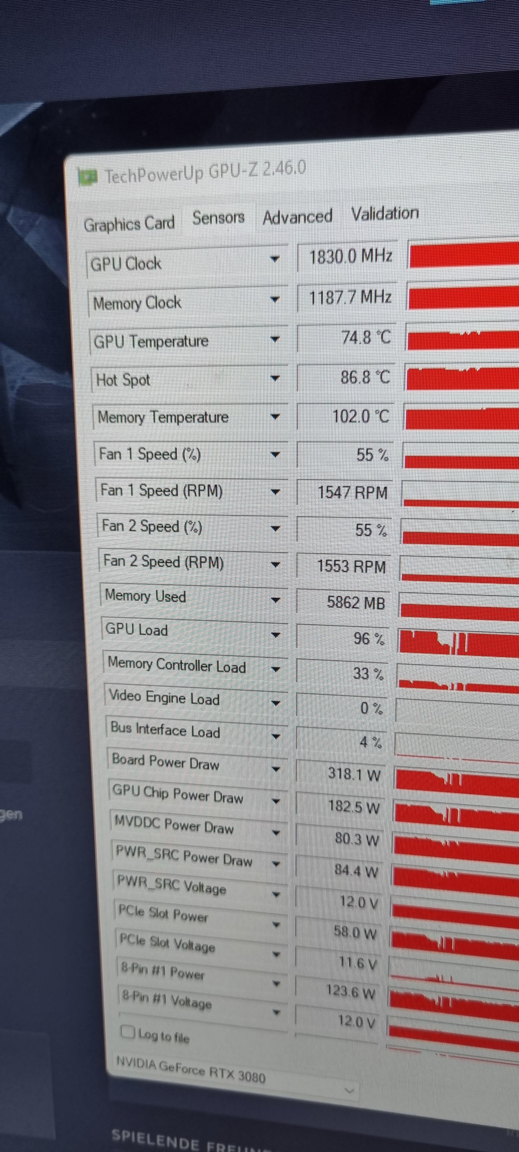

Mein Problem ist, wenn ich z.B Red Dead Redemption 2 oder V Rising zocke,beträgt die memory Temperatur so um 98-100°C die Grafik ist auf Max Details und die Auflösung beträgt 2560x1440 . Jetzt wollte ich gerne wissen,ob das normal ist? Hab mal ein Bild mit rein gestellt
ich habe nur im internet nach der wärme vom Gddr6x gelesen,aber überall lese ich immer was anderes.

Spezifikationen laut Micron sagen, dass der Speicher bis zu 105-110°C warm werden darf, entsprechend bewegt er sich in den Spezifikationen, auch wenn es für die Langlebigkeit sicherlich nicht das Beste ist.
Du solltest die Karte undervolten, meine 3080 mit zwei Lüftern braucht 170 Watt mit maximal 80 Grad aufm Speicher. RPM der Fans ähnlich wie bei dir...
Vg Chris
wtf, was sind das denn für Temperaturen... noch nie solche hohen Temps gesehn bei meiner 3080
welche 3080 is das? eventuell keine Lüfter im Gehäuse verbaut? oder steht der Rechner in der Wüste?

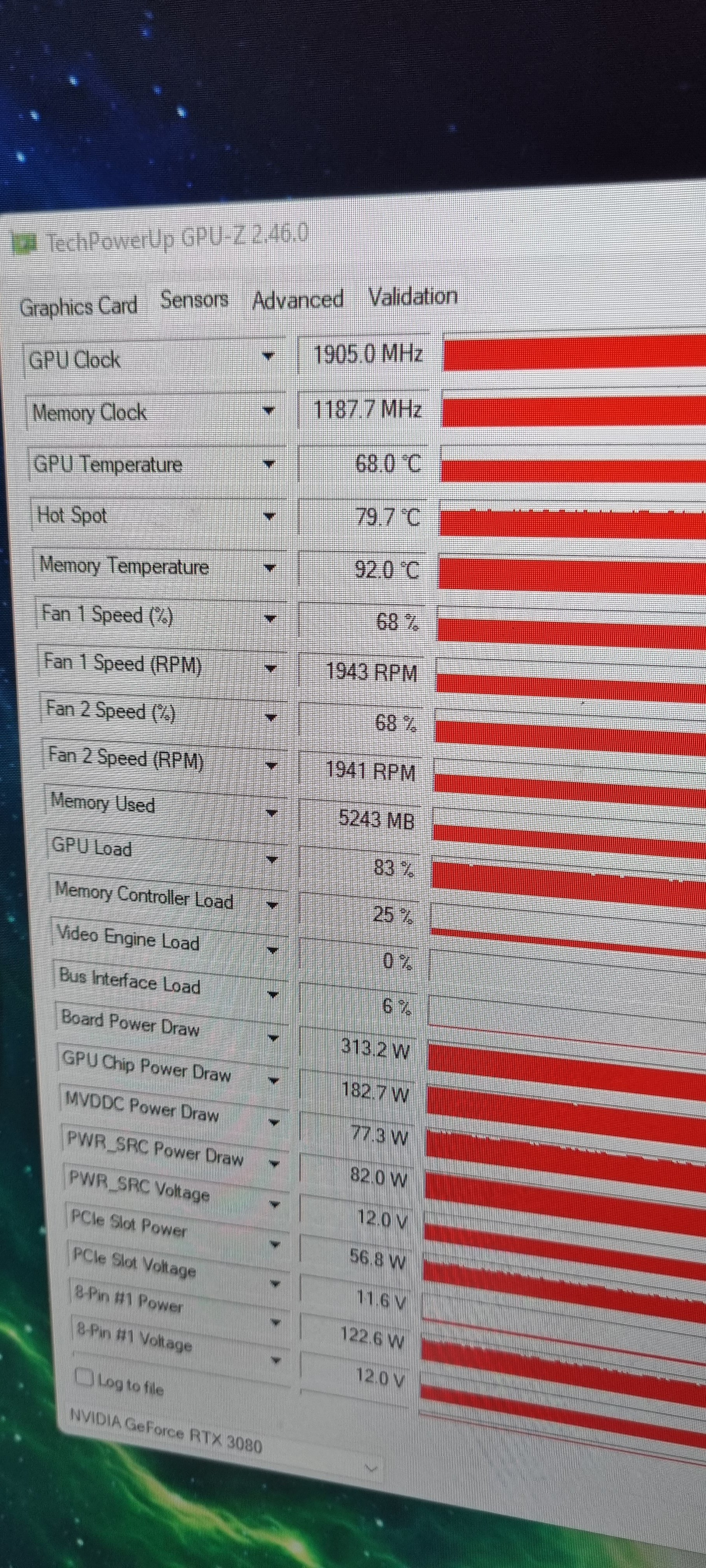

Ich habe jetzt im nvidia menü G-SYNC aktiviert
Und die Luftkurve etwas geändert ,jetzt sind die auf max 92°C ,wie im Bild zu sehen
