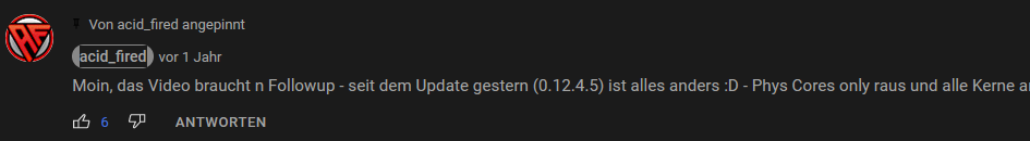

ergibt Sinn schrieb:
Zudem: EFT nutzt einfach nicht mehr als 6 echte Kerne vernünftig aus. Daher sollte man dem Spiel auch die "überschüssigen" Kerne und Threads wegnehmen. Wie das geht sieht man in dem Video:
McFly das ist massiv outdated und rennt bei mir auf 16 Threads.
