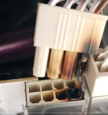

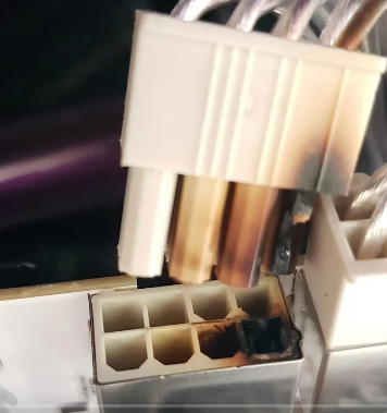

Ich habe die Nachrichten über verbrannte 8-Pin Stecker bei RTX 3080ti und RTX 3090 gelesen
habe bei mir nachgeschaut und gesehen das ich nur einem Y-Kabel angeschlossen habe,
wenn ich jetzt 2 x Y Kabel anschließe, dann werden zwei 8 Pin Anschlüsse einfach hängen
aber sicher ist sicher.
Habe unten verbrannte Anschlüsse bei eine Palit RTX 3090 angehängt, ist bei mir noch nicht passiert.
