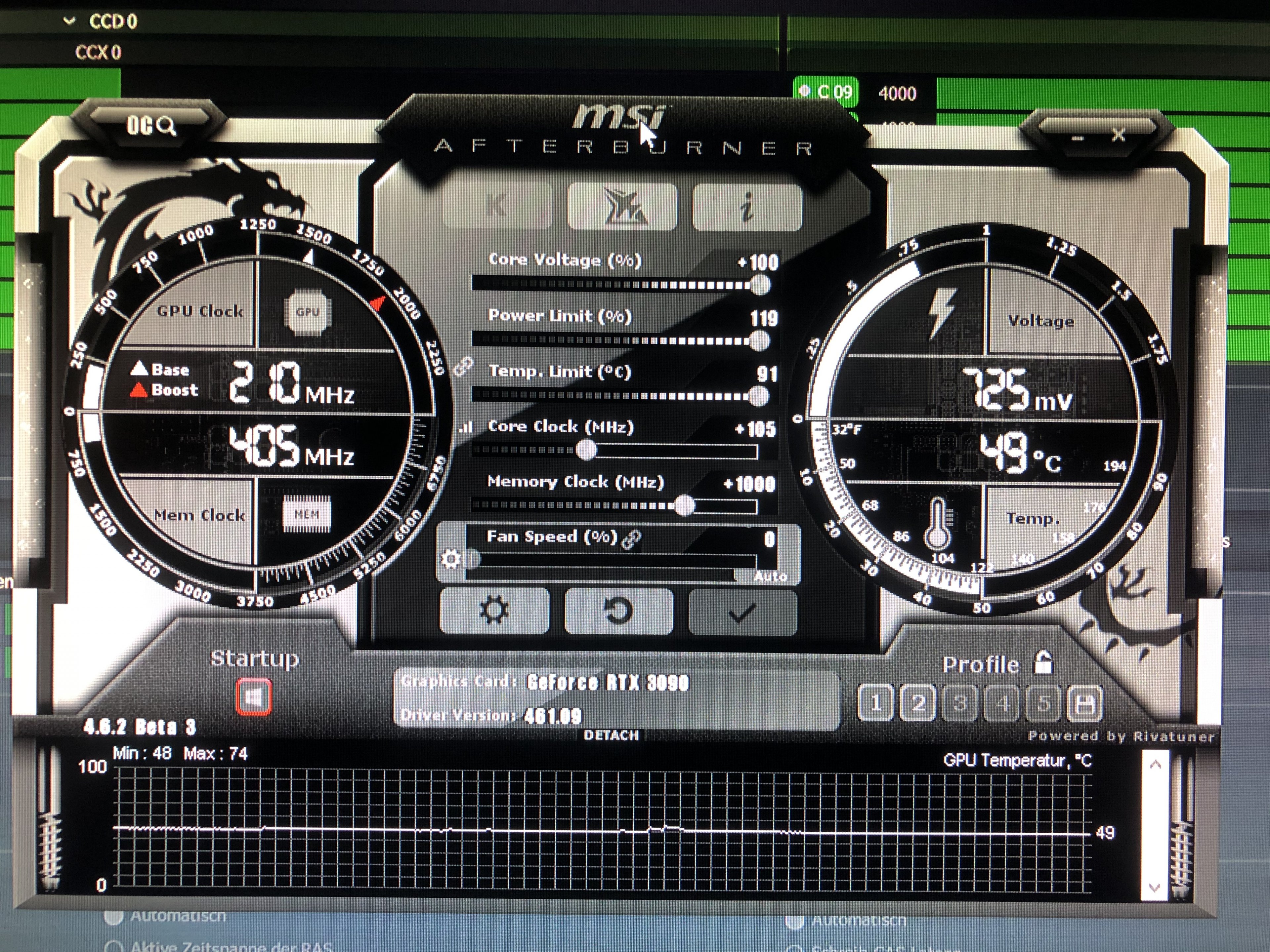

Die Karte taktet bei 2000 MHz

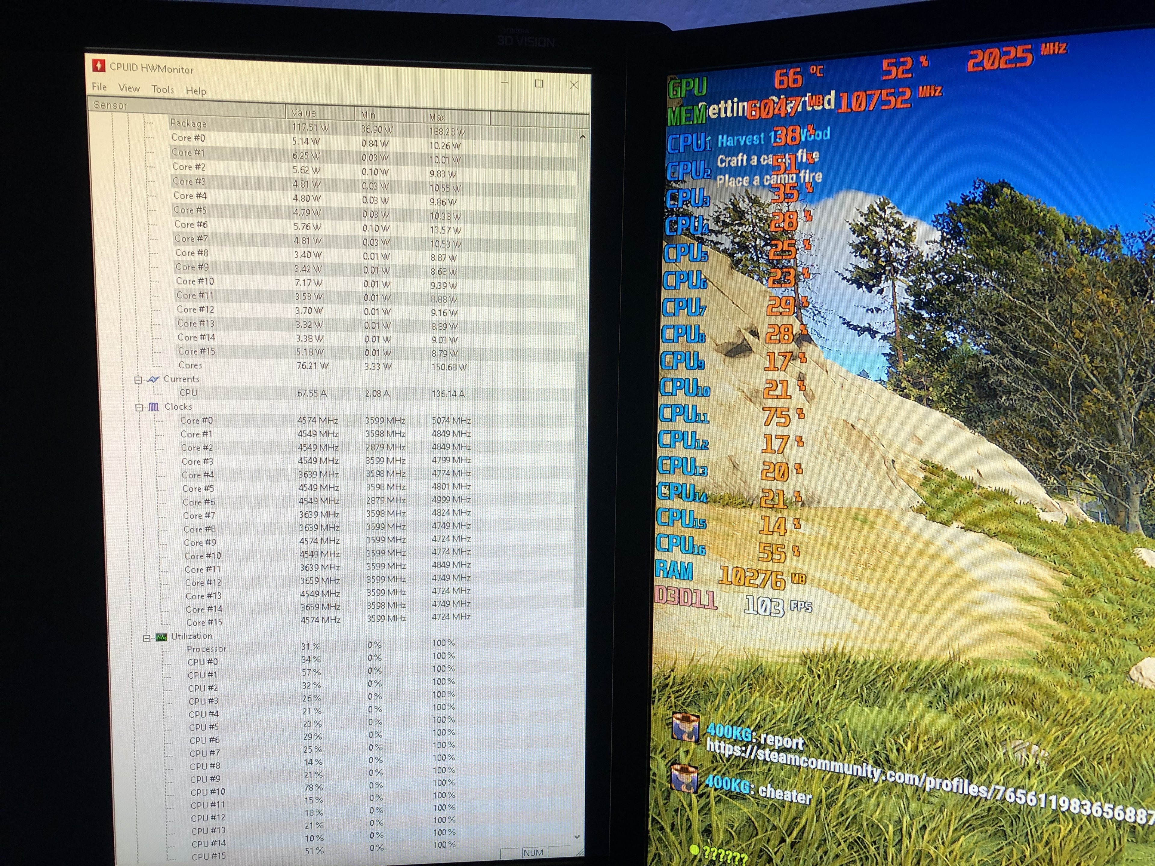

Wie sind denn so die Taktraten der einzelnen Kerne beim Zocken? Kannst du dir die per OSD anzeigen? (mit after burner zb)
CPU/GPU Taktraten
Der RAM ist in der Tat etwas fraglich. Überall das beste vom besten genommen und dann CL 18 RAM da rein, womit du 10% Power auf der Strecke lässt?

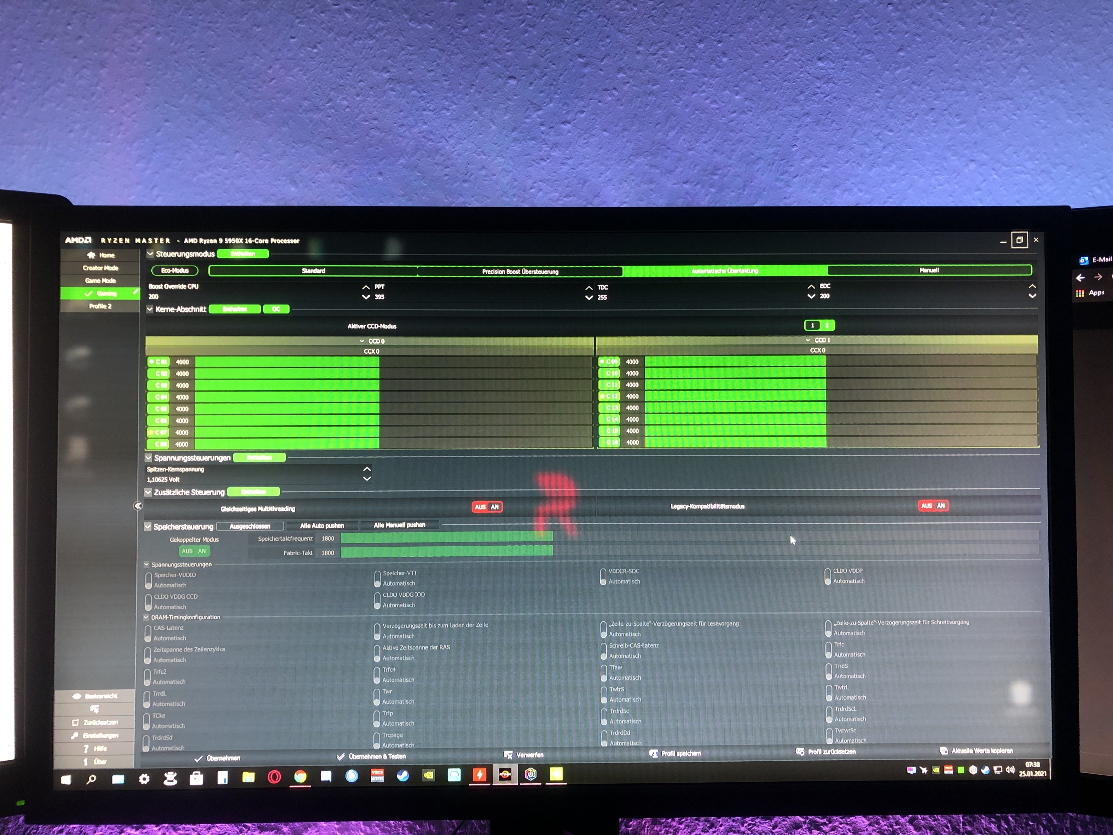

Was die FPS betrifft... ich sehe da ein CPU Limit. Oder eben irgend ein anderes Limit, wie oben bereits erwähnt. Hast du irgendein Tuning-Programm installiert? Afterburner, irgendwas?

Ich habe MSI Afterburner Installiert und den Ryzen Master
