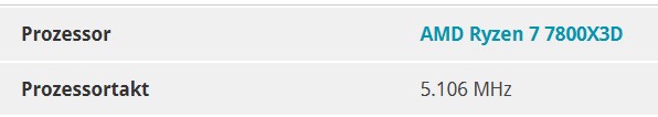

z.B. Bei dem TimeSpy Extreme Benchmark war meine GPU immer nur bei so 30% meine CPU ebenfalls, die Temperaturen der CPU gehen nicht über 65.

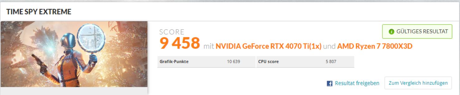

Poste mal bitte den Link zum Time Spy Ergebnis.
Otsy schrieb:
Was konkret hast du wie und auf welche Parameter geändert?
Habe das XMP Profil Aktiviert dann ist der von 4800MHz auf 5600MHz, das habe ich dann Aktiviert, getestet nichts hat sich verändert und jetzt wieder Deaktiviert also auf 4800MHz gestellt.
https://www.3dmark.com/spy/43063382 weiß nicht ob das so geht aber habe einfach mal die URL kopiert

Denke deine CPU boostet nicht.

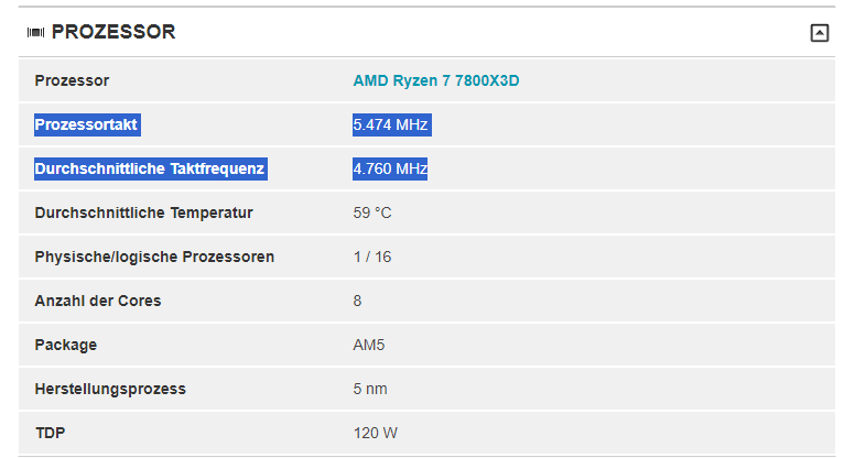

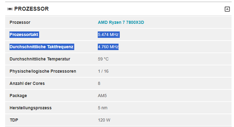

AwesomSTUFF schrieb:
Unter Durchschnittliche Taktfrequenz steht nichts. Also stimmt da was nicht.
Prozessor Takt sollte den Max. Wert anzeigen was die CPU kann. Wobei 5 GHz eigentlich max. sein sollten.
Da wir das Überwachnungsdiagram nicht sehen wo die Taktraten über die Testdauer zu sehen sind und der niedrige CPU Score deuten darauf hin, das die CPU nicht hoch taktet. CPU Score Durchschnitt ist 8016 zu seinen 5807.
Reaktionen: Pauli03 und Maxysch
8016 ist nicht der Durchschnitt ( ca. 6000) im Time Spy Extreme Cpu Score, du meinst vielleicht im CPU Profile.
