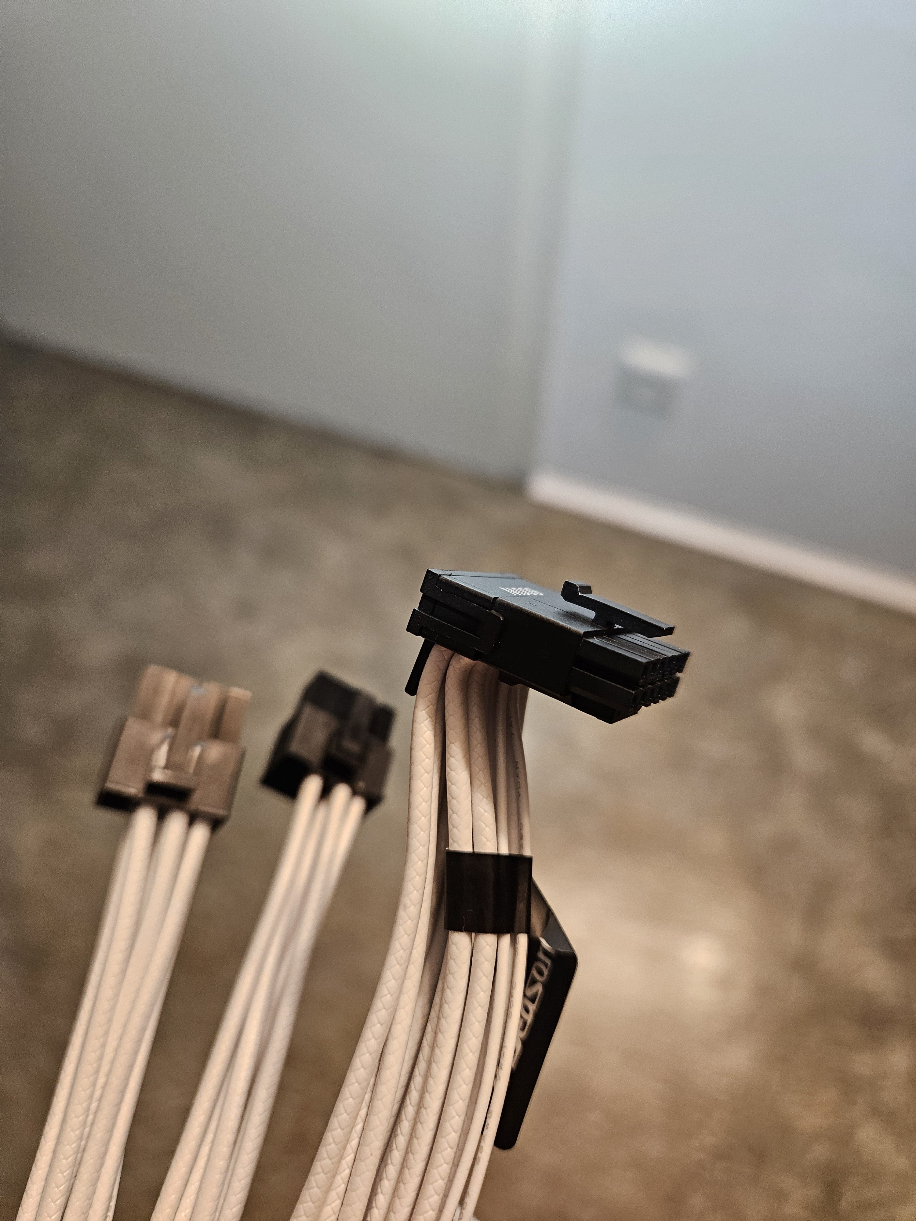

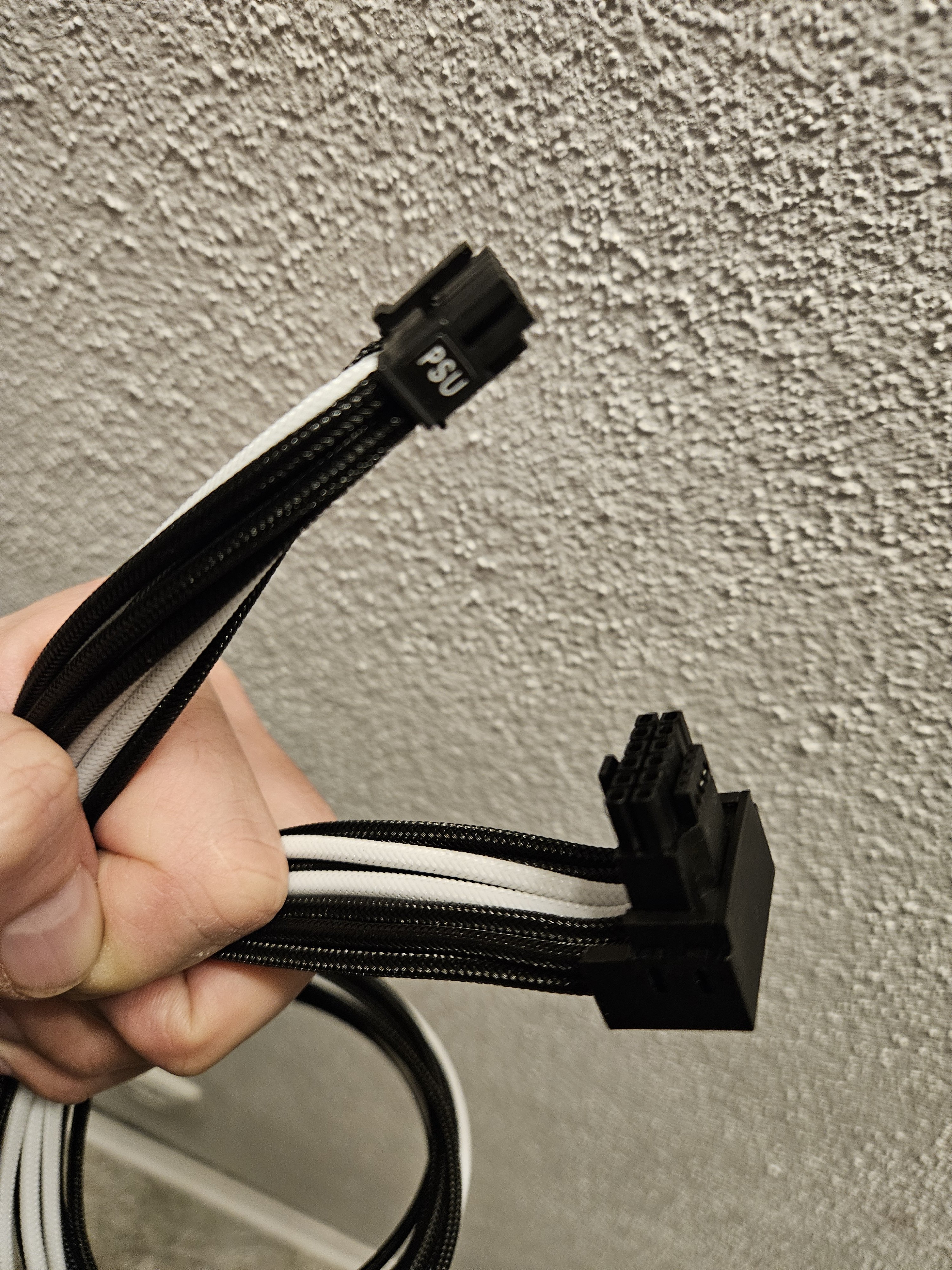

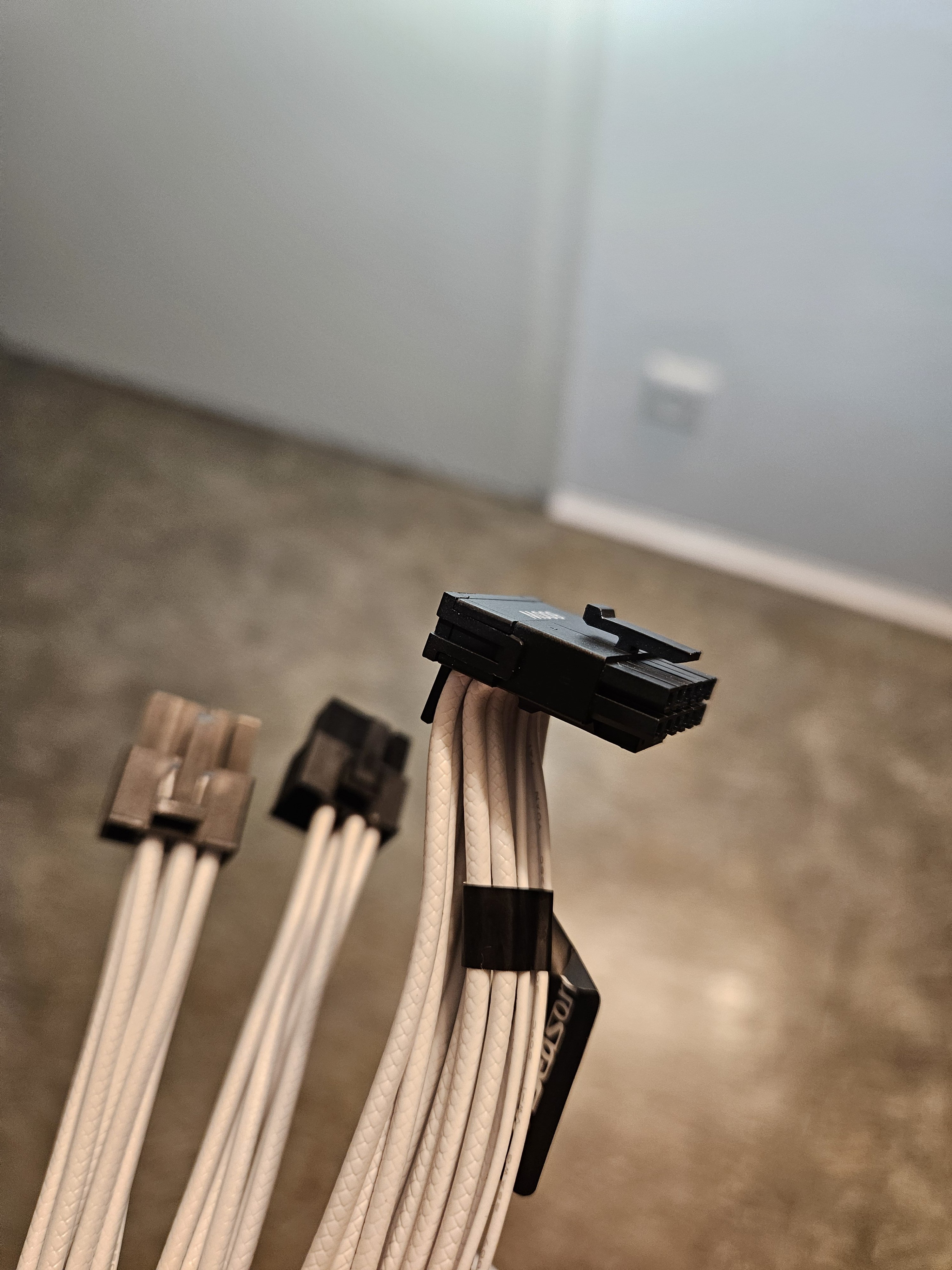

Und ich hab bei Seasonic wegen dem 90° Kabel angefragt und gefragt wieso die kein 12VHPWR Kabel direkt anbieten mit 90° - die meinten ggf. kommt noch eines - bisher bieten sie aber nur normale Kabel für die neuen Revs der ATX 3.0 Serie an.
Jedoch kann das 90° Kabel unter Garantie selbstredend mit allen aufgeführten Modellen verwendet werden.
Bisher hat Seasonic hier keine Bedenken - nur richtig eingerastet soll es sein, der Rest passt laut denen.... naja glauben wir das mal und legen uns die Mail ab^^.

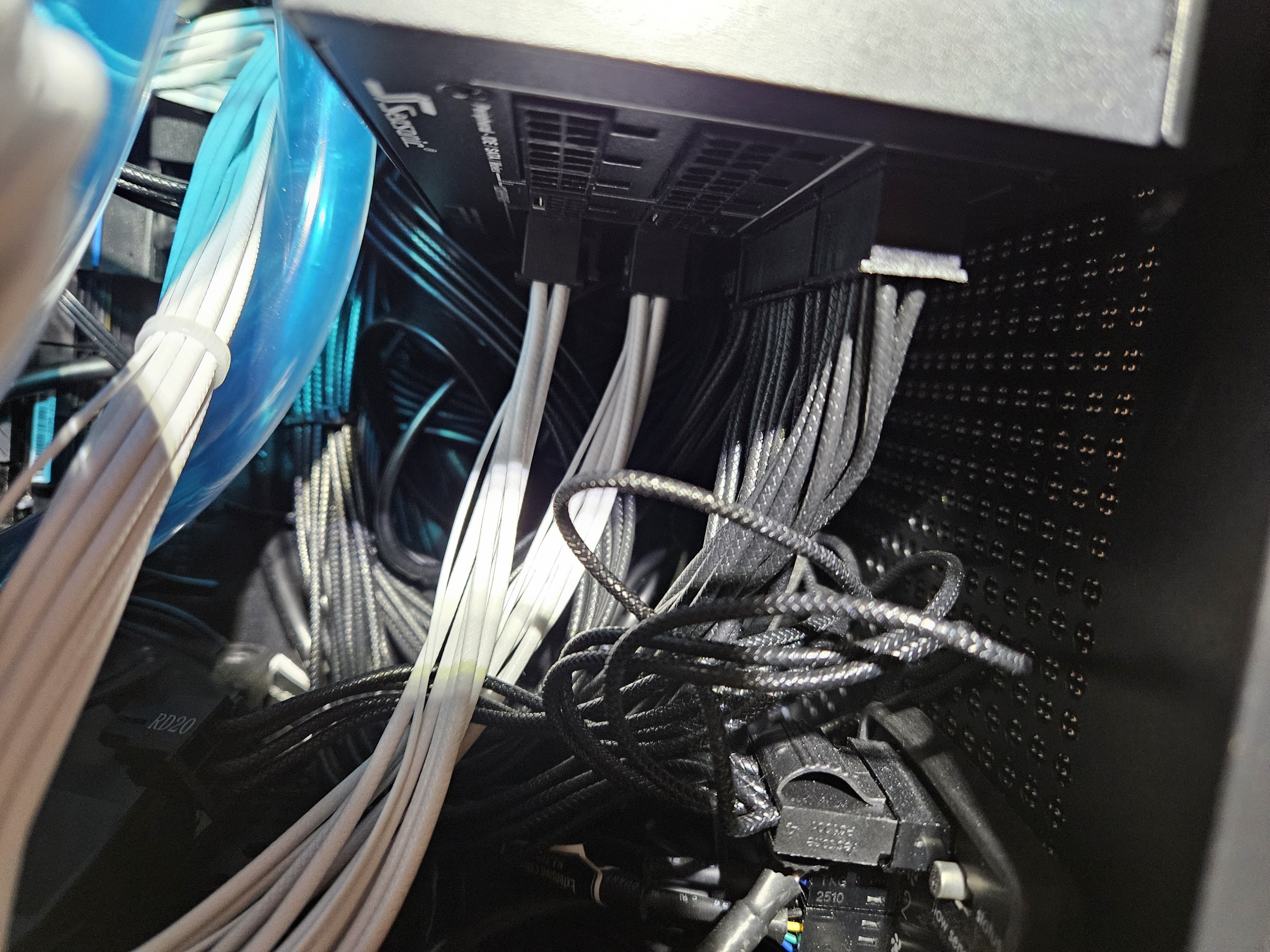

Habs jetzt mal wieder alles zu sammen - siehe Bilder - die Kabel (also Cablemod + Seasonic sehen beide qualitiativ gut aus und bisher is mir meine 4090 nicht weggeschmolzen trotz 500W Durchsatz im OC....
Alles in allem nochmal gut gegangen - sofern ich irgendwie die Differenz am Ende sogar noch kompensiert bekomme.

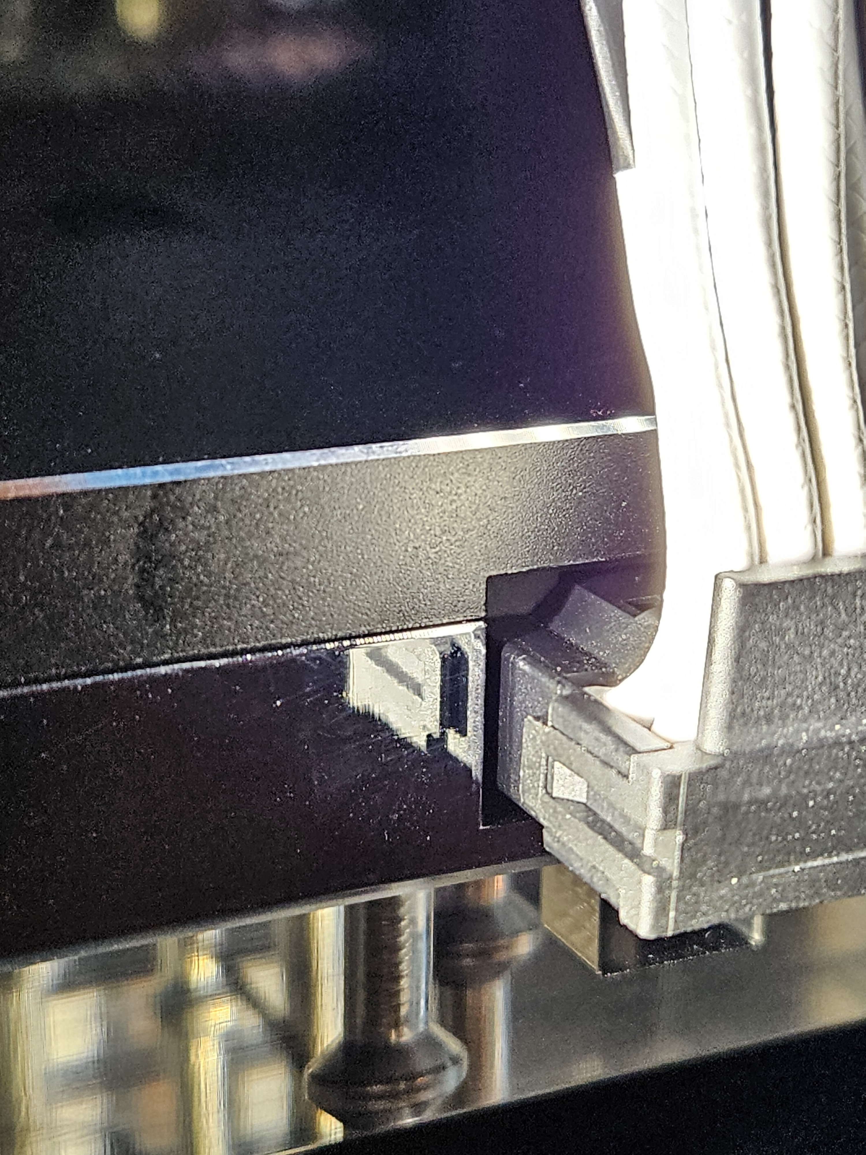

Das Problem sind vielleicht gar nicht die Kabel, sondern der Steckanschluss der Grafikkarte.

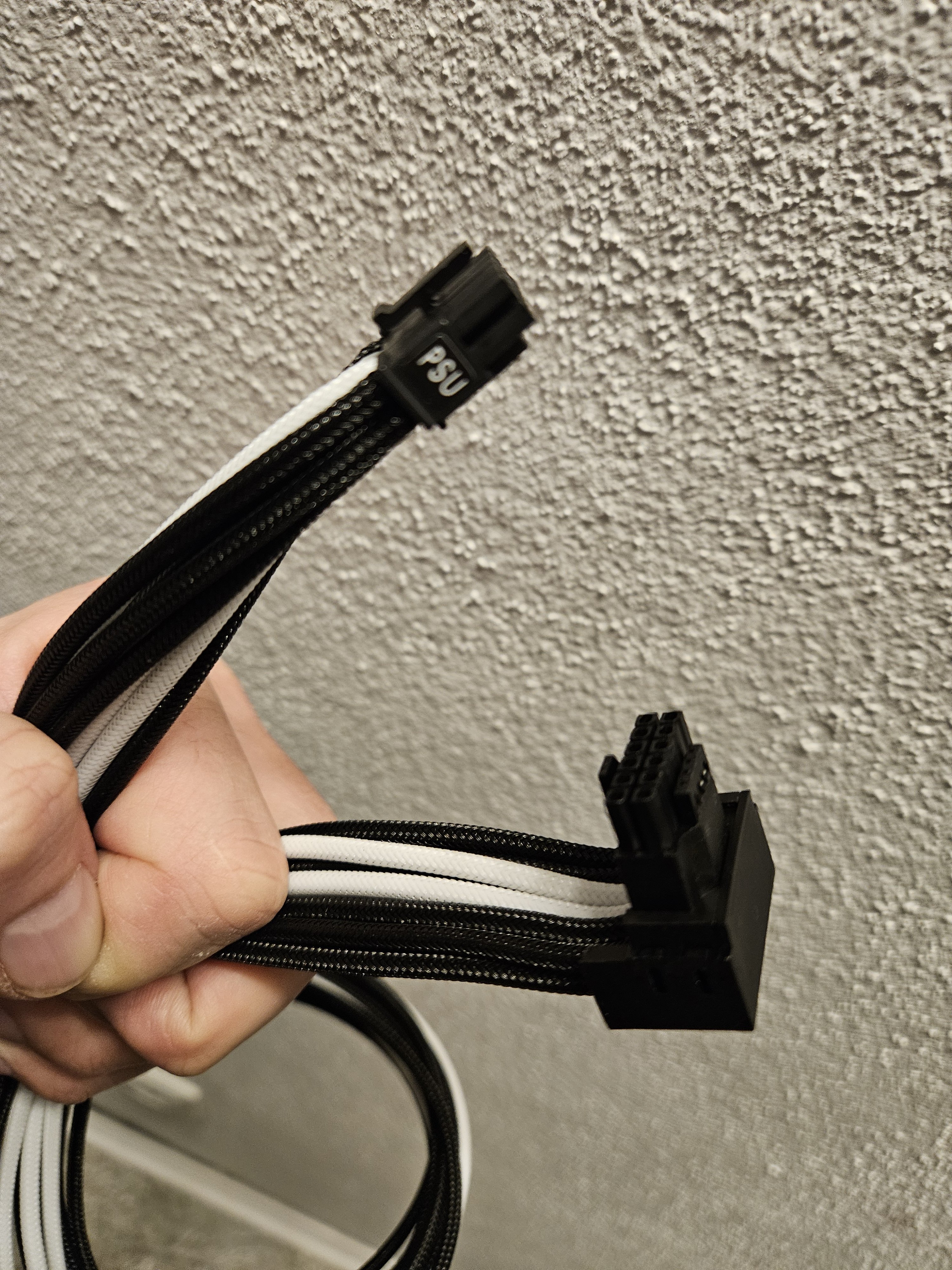

meinst du 12VHPWR auf 12VHPWR? Denn für 12VHPWR auf 2x8 gibt es ein 90 Grad Kabel. Hatte es mir bestellt und dann leider festgestellt, dass mein 4090 den Stromanschluss 180 Grad verdreht eingebaut hat und das Kabel dann zur falschen Seite wegging.Unti schrieb:Und ich hab bei Seasonic wegen dem 90° Kabel angefragt und gefragt wieso die kein 12VHPWR Kabel direkt anbieten mit 90° - die meinten ggf. kommt noch eines - bisher bieten sie aber nur normale Kabel für die neuen Revs der ATX 3.0 Serie an.
https://seasonic.com/12vhpwr-cable-90-degrees
Cablemod bietet ja quasi das gleiche Kabel an mit der Option in welche Richtung die 90 Grad gehen. Vielleicht sollte ich da eins bestellen, denn ich lasse momentan trotz breitem Gehäuse (BeQuiet 500DX) das Seitenteil weg, weil die 35mm sonst nur ganz knapp eingehalten werden.

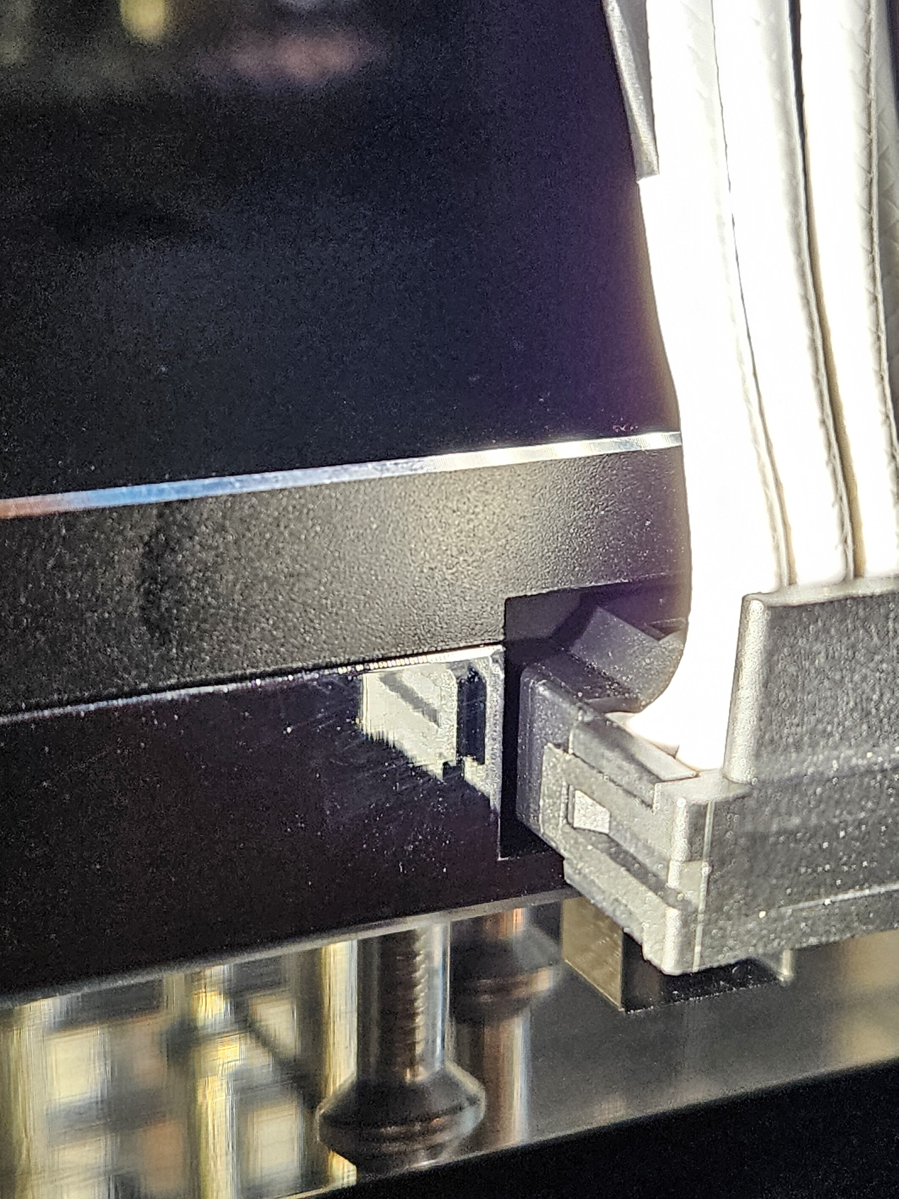

Das ist es ja. Die Komiker sind ja nicht mal in der Lage 2 zu machen. Also heißt es wieder herum Biegen. Bei 2000€ für eine Karte nicht drin. Die regen mich alle echt schon so auch ich sag´s euch. Ich mein meine läuft ja und gut dazu. Wenn ich mir das alles anschaue könnte ich im Schichtbetrieb brechen echt.SeniorY schrieb:dass mein 4090 den Stromanschluss 180 Grad verdreht eingebaut hat und das Kabel dann zur falschen Seite wegging.
Schau dir hier mal den Anschluss an. Ich frage mich manchmal echt wer da am Reißbrett sitzt.
Maximus Hero...
Selbst wenn man bei seinem bestehenden Gehäuse einen Winkelanschluss ansteckt, mach dann mal das Gehäuse hinten zu. Bei meinem könnte ich das nicht. Und oder sind die neuen Generationen hinten tiefer? Also ich hab bei meinem bis zum Deckel 20mm wenn überhaupt. Mit den Abstandhaltern am Board wird der Anschluss eben sein. Trotzdem Kommt hinten dann Das 24Pin Kabel dran. Und das Beste 4 Sata Anschlüsse. Wer bitte steckt heute noch bei einem Gaming Board 4 SATA SSD/HDD an?

Ja genau Option 1 meine ich.SeniorY schrieb:meinst du 12VHPWR auf 12VHPWR? Denn für 12VHPWR auf 2x8 gibt es ein 90 Grad Kabel. Hatte es mir bestellt und dann leider festgestellt, dass mein 4090 den Stromanschluss 180 Grad verdreht eingebaut hat und das Kabel dann zur falschen Seite wegging.
Die gibts nicht.
Ich hab mich dazu hinreißen lassen, dass ich nun das 2x8 90° Kabel habe an meinem tollen ATX 3.0 Netzteil mit 2x nativen 12VHPWR.... Zefix sind die dämlich, allesamt....
Aber Seasonic hat mir bescheinigt, dass das alles so passt und die Garantie drauf geben, sollte alles bis auf Anschlag reingerammelt sein an Stecker/Buchse....
Das CableMod kabel welches du meinst habe ich mir als Ersatz für meinen Adapter in der 90° Winkel - 12VHPWR Edition geben lassen - die 2x8PIN haben die zwar auch, schreiben da dann Seasonic und noch weitere Hersteller hin, frägt man aber Seasonic speziell nach diesem Modell ob das auch mit rein fällt kommt nur: "It should be universal - but we didn´t test this specific PSU Model, so you operate on your own risk".
Das selbe gilt für die 12VHPWR Kabel die ich jetzt habe (auf beiden Seiten versteht sich).
Da sagen die das selbe... kannst nur hoffen dass die schon in der neuen Spec sind und die PINs lange genug sind um wirklich kontakt in der Buchse des Netzteils zu haben.... wenn nicht "brutzel" .....

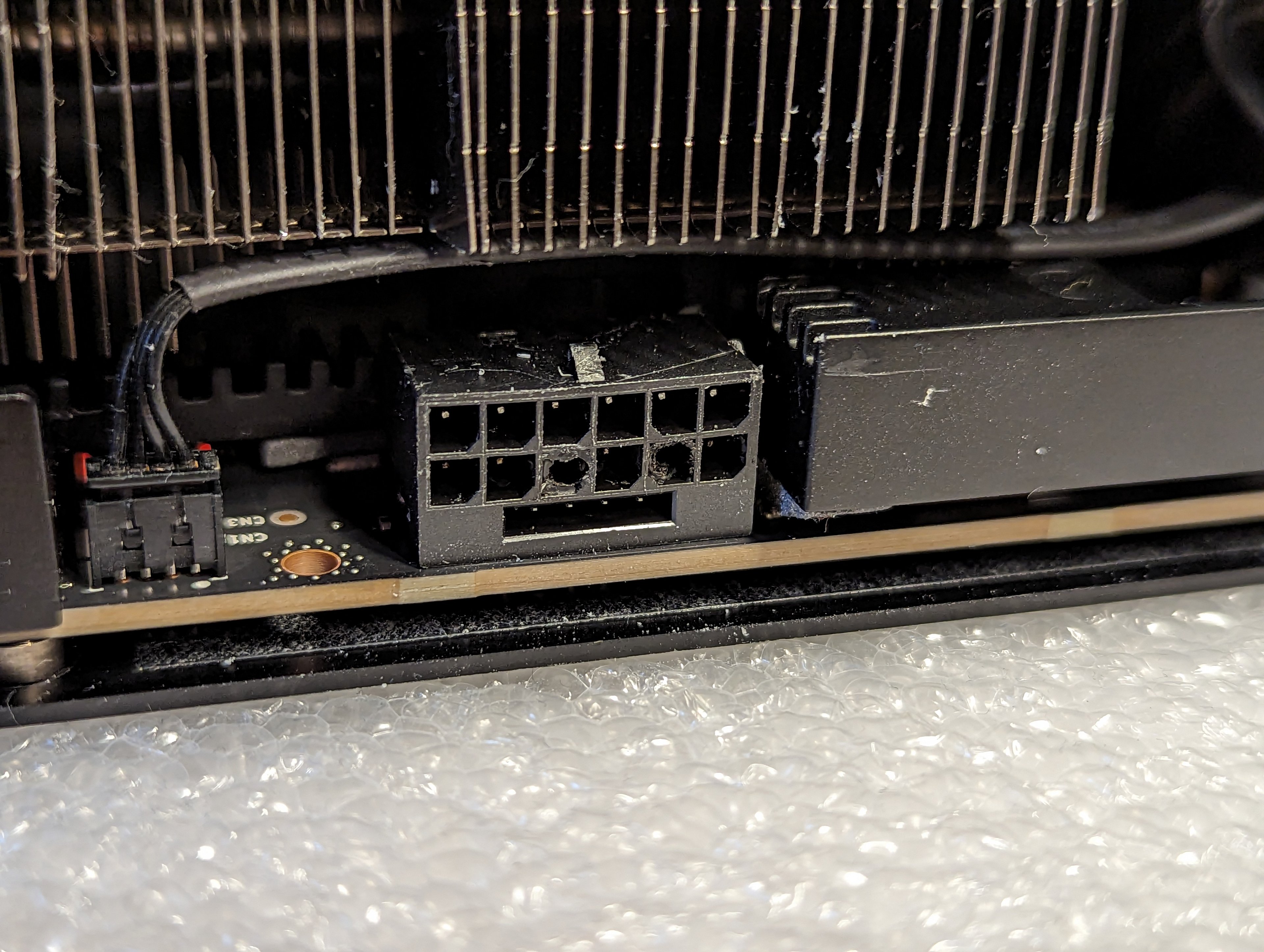

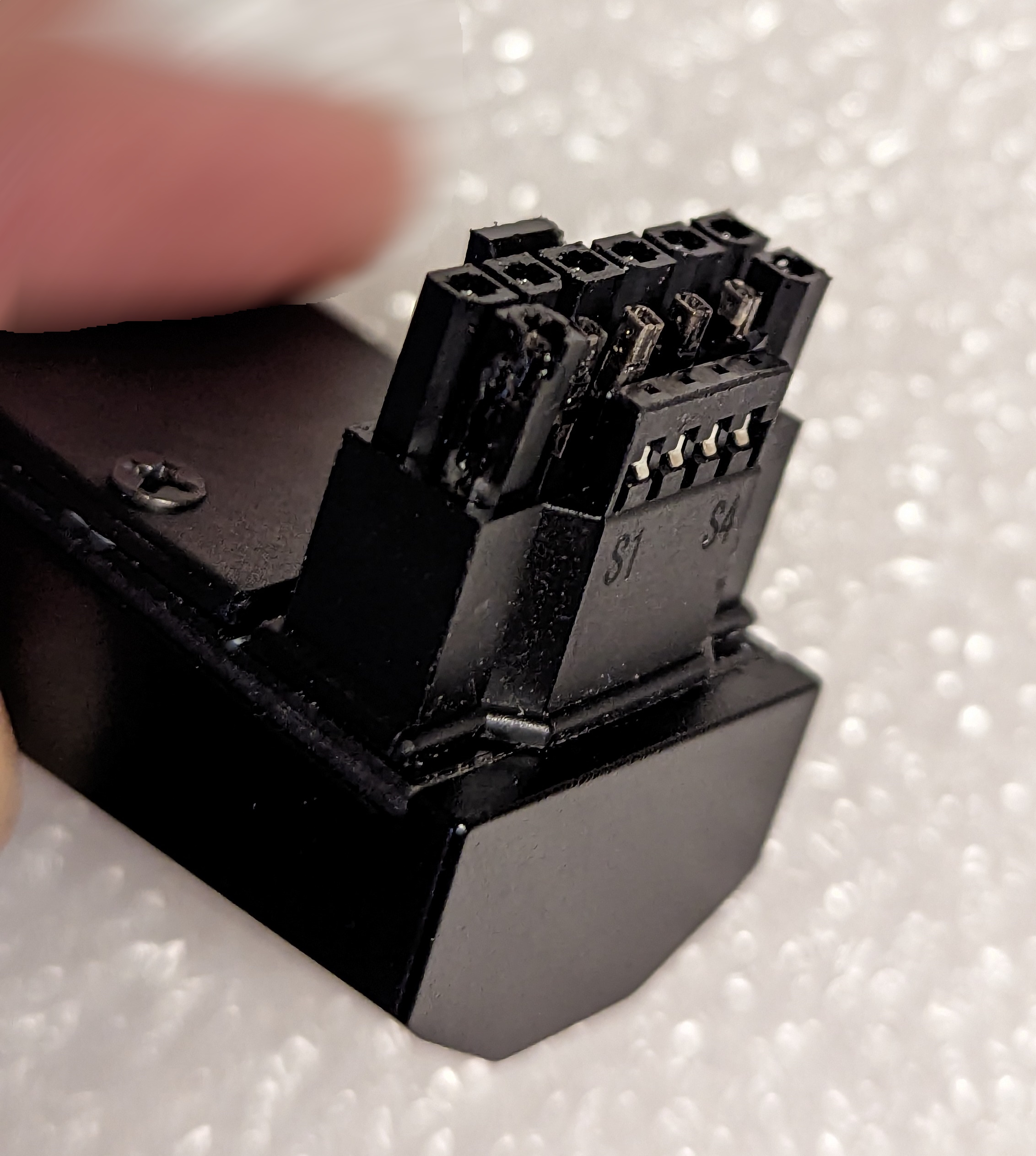

So eine Sche***!

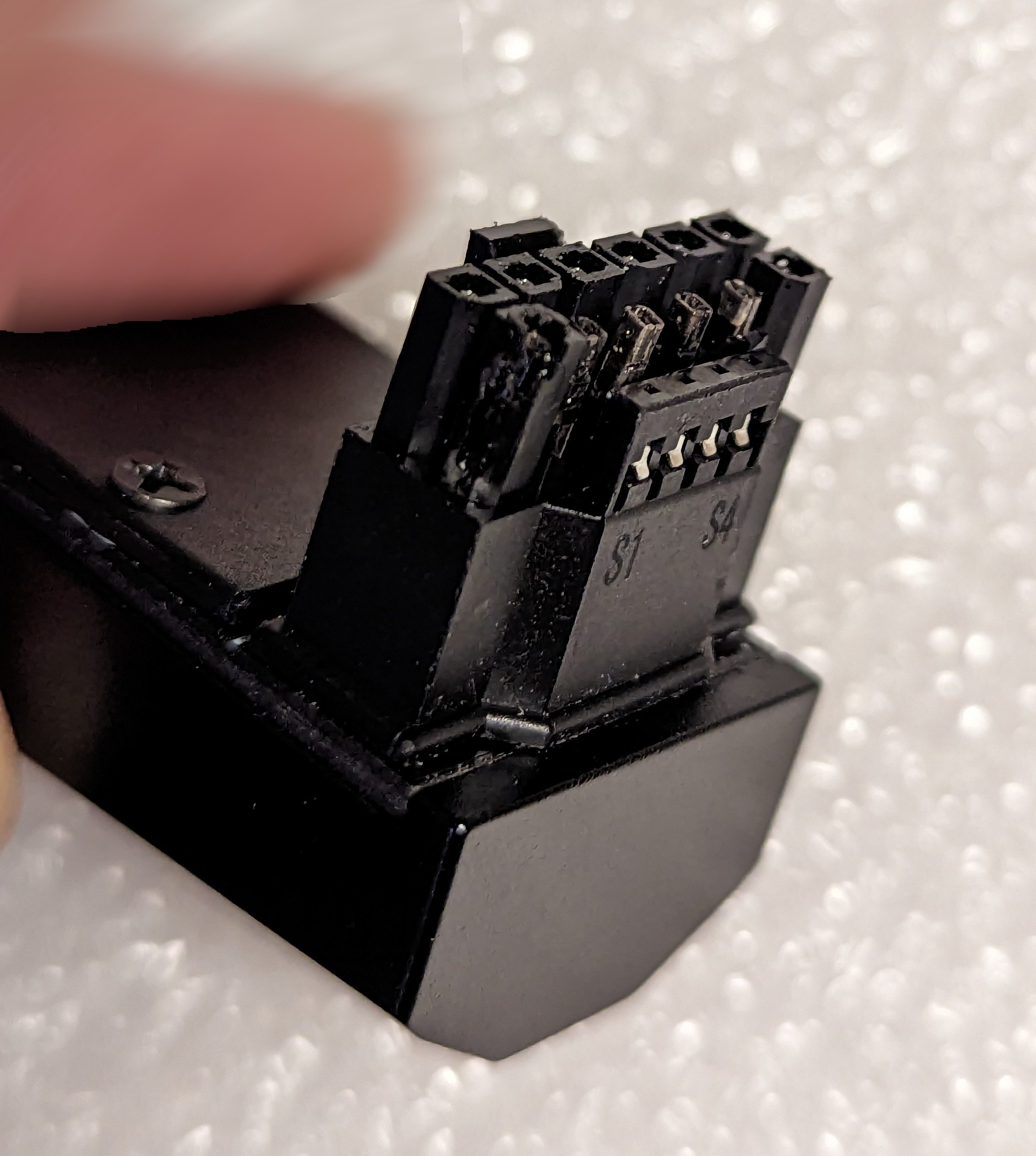

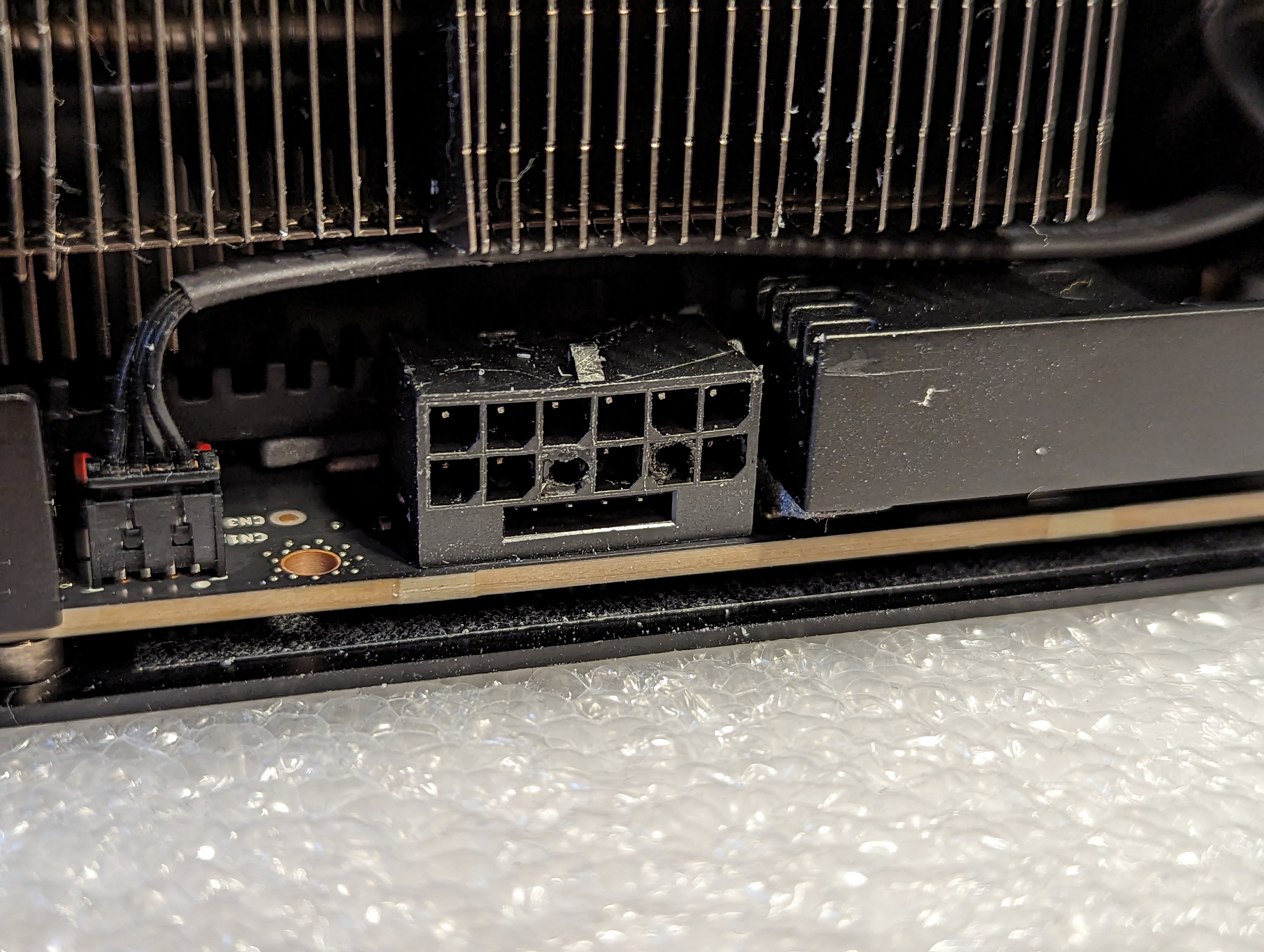

es hat mich auch erwischt!
Ich habe ne PNY 4090 OC mit RGB und nutzte auch den CableMod-Adapter. Ebenfalls die Variante, mit dem das Kabel nach unten und ich führte damit das Kabel sehr elegant unter der Grafikkarte nach hinten raus.
Bei der 4090 von PNY hatte ich Glück: weder zirpt noch rasselt sie - und jetzt das!
Welche Revision der Adapter hat - keine Ahnung. Hatte ihn im Juni/Juli bei Caseking und die Grafikkarte bei Mindfactory bestellt. Obwohl der Stecker sofort bombenfest saß, konnte man den Adapter ganz leicht um vielleicht 10 oder 15° in beide Richtung "drehen". Ich dachte, das sei Absicht um mögliche Spannungen mit dem Kabel zu verhindern.
Seit ich die Meldung zum weltweiten Rückruf kurz vor Weihnachten hier gelesen habe, habe ich vorsichtshalber nicht mehr am PC gespielt und bin nun heute endlich dazu gekommen, den Adapter zu prüfen und auszubauen.
Der Adapter lies sich fast nicht lösen. Ich dachte, ich reiß gleich den Stromstecker von der Grafikkarte. Warum das so schwer ging ist jetzt klar.
Zum Glück hat mein AMD Ryzen eine APU. Mein PC läuft jetzt damit im Notbetrieb.
Was soll ich jetzt machen? Soll ich die Karte als RMA an Mindfactory schicken? Aber wie lang kann das dauern? Monate? Darauf habe ich überhaupt keinen Bock.
Was würdet ihr tun?
Vielen lieben Dank!

Ja, die Karte ist in Ordnung. In der Strombuchse sind die geschmolzene Reste des Steckers des CableMod Adapters.

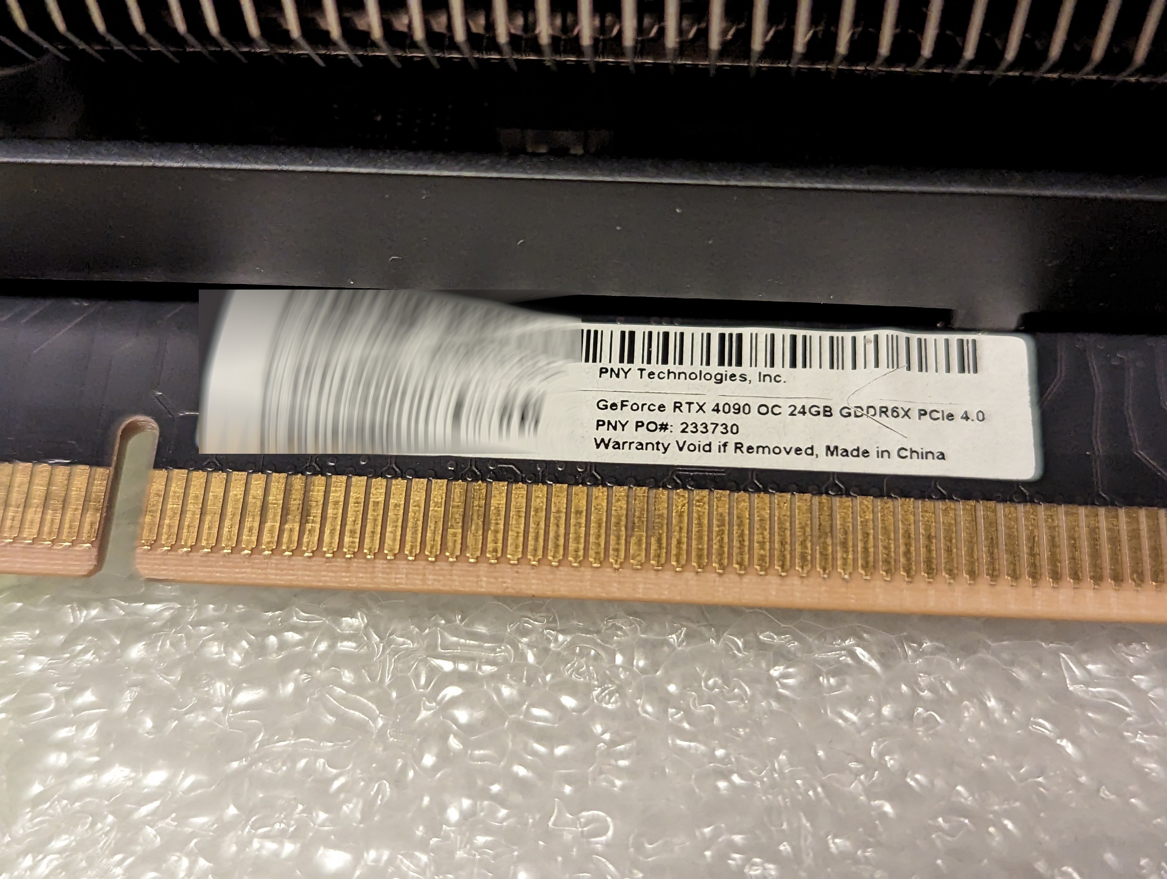

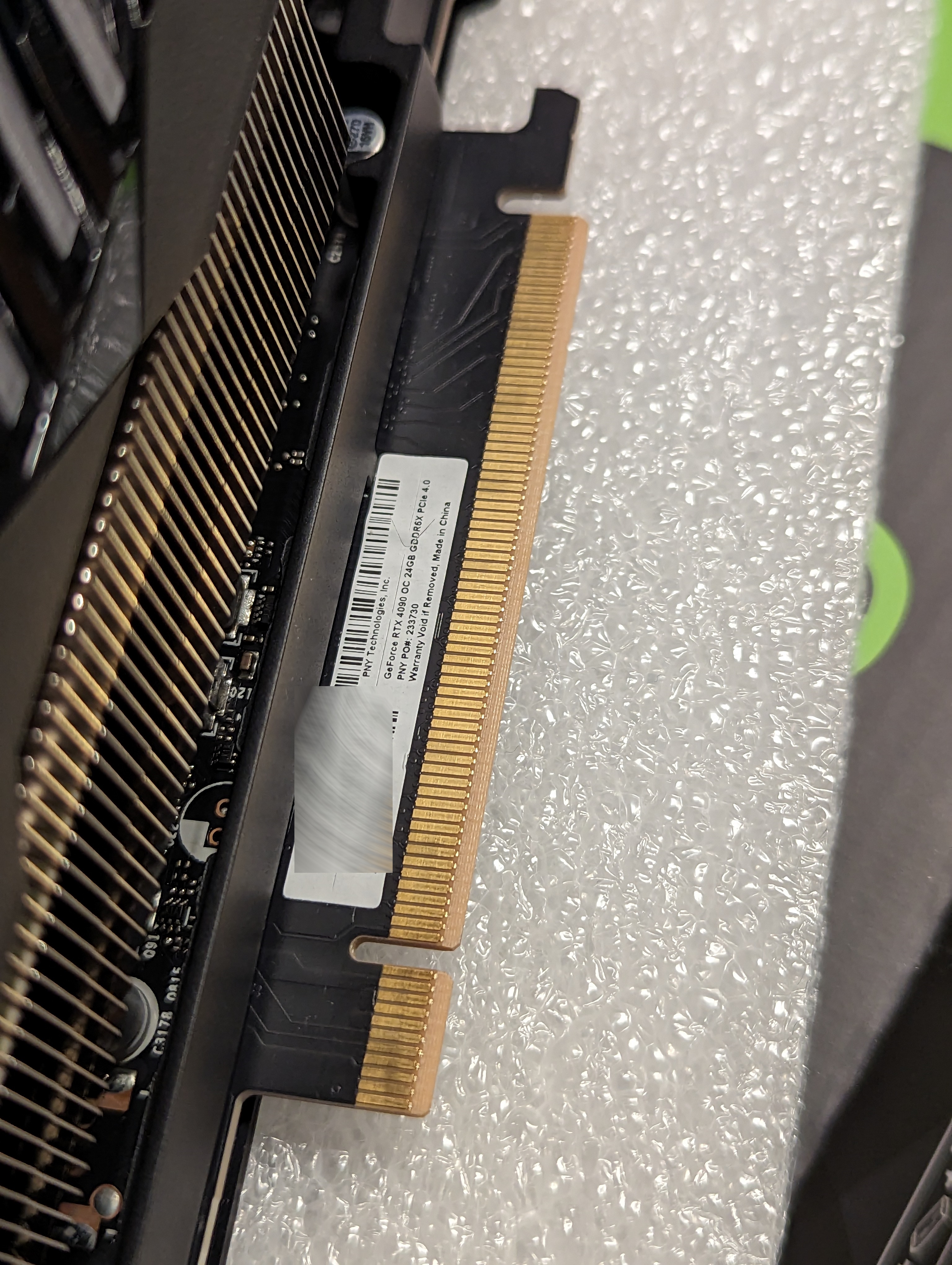

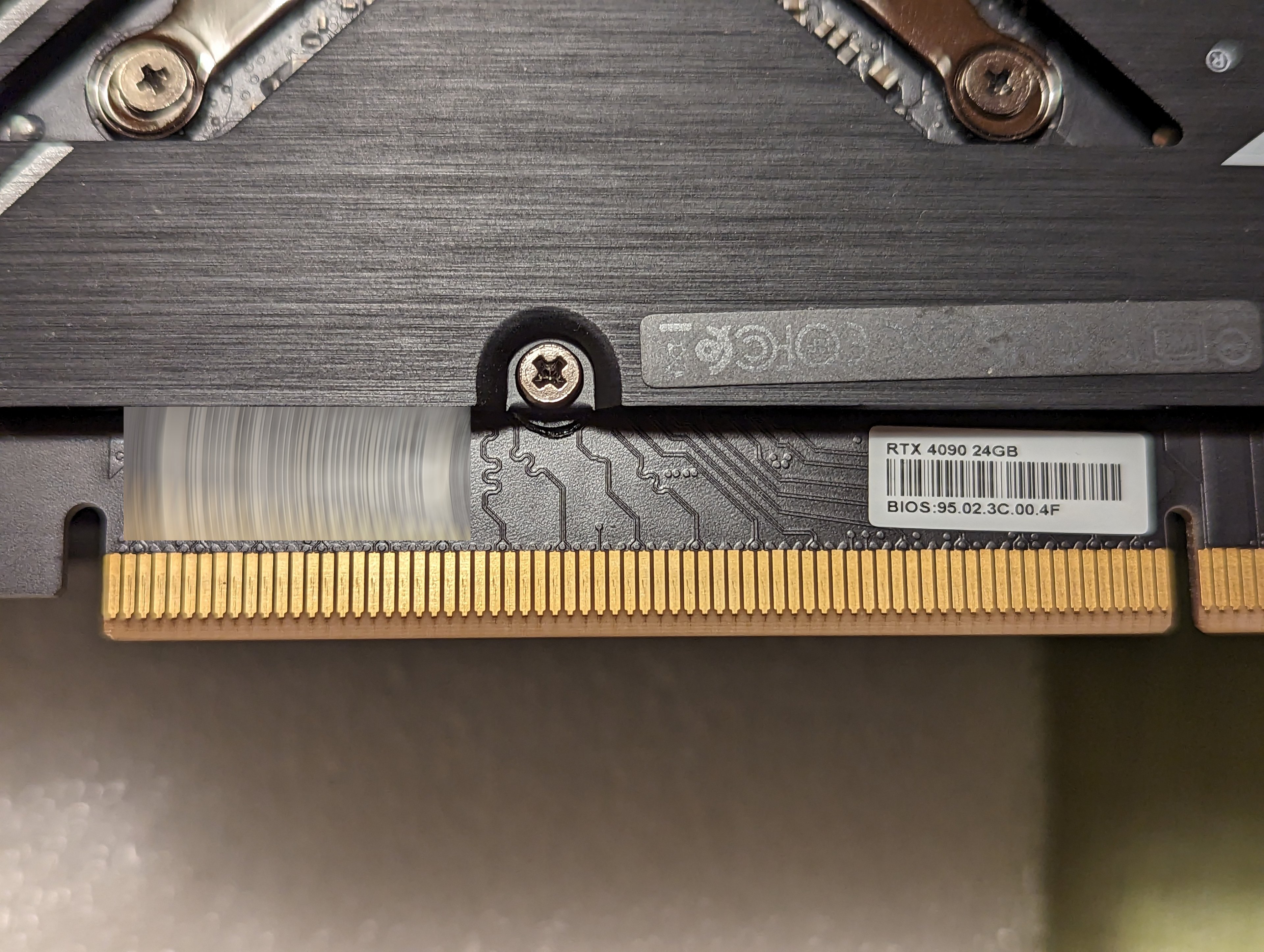

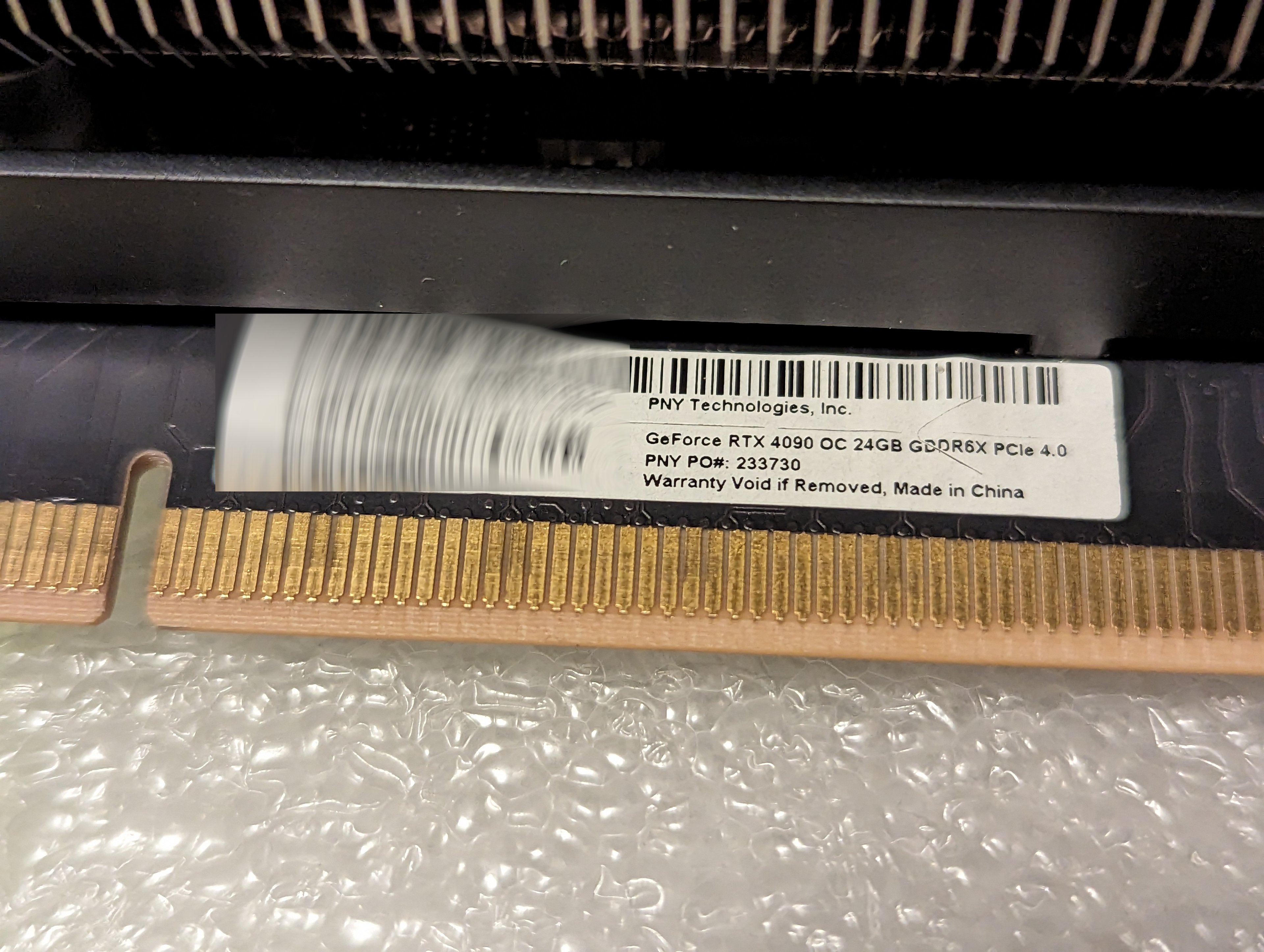

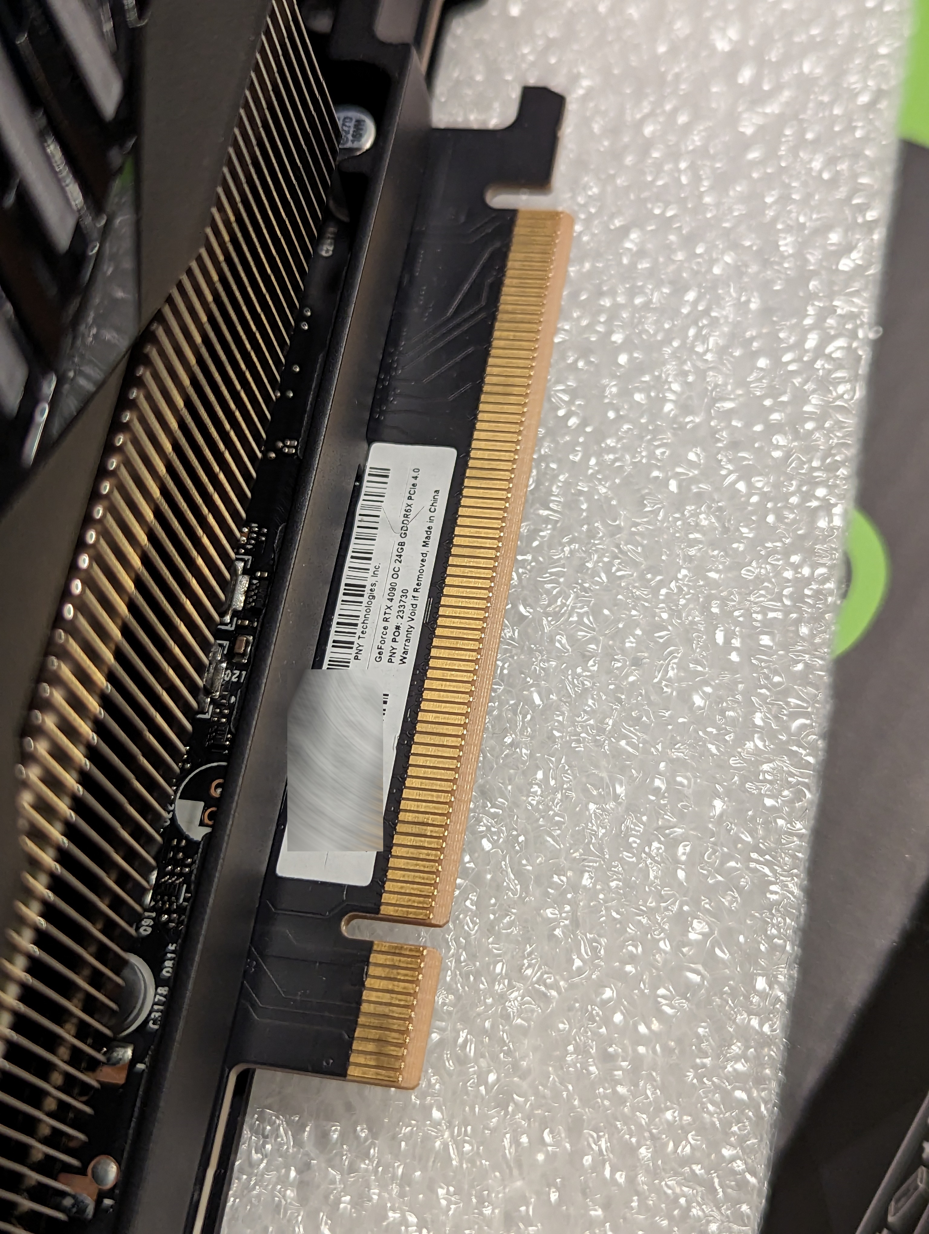

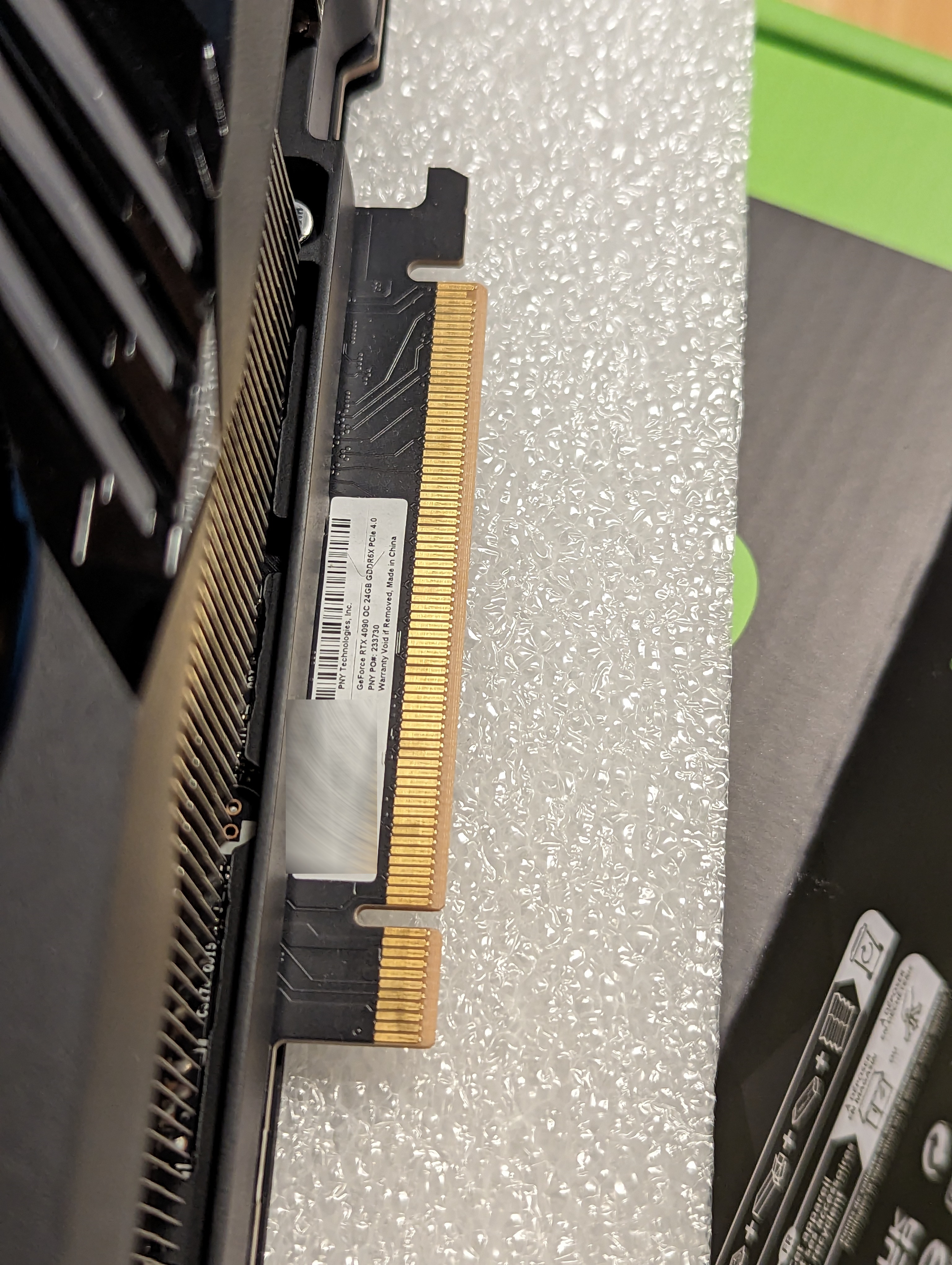

Ich habe mir gerade die RTX 4090 nochmals angeschaut.
Ist der PCIe-Slot auch angeschmort?!
Vorderseite scheint so dunkle Flächen zu haben. Rückseite ist ok.
Oh no... ist das Motherboard eventuell auch beschädigt?
