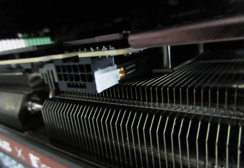

Spät aber doch auch hier meine Lösung wie ich das Abrauchen zumindest verhindern kann, und nach einer Lösung ohne Totalschaden suchen kann. Habe seitlich am Anschluss einen Fühler mit Wärmeleitkleber angebracht. Den Fühler werde ich über das Mainboard anschließen und überwache so den Anschluss der Karte.

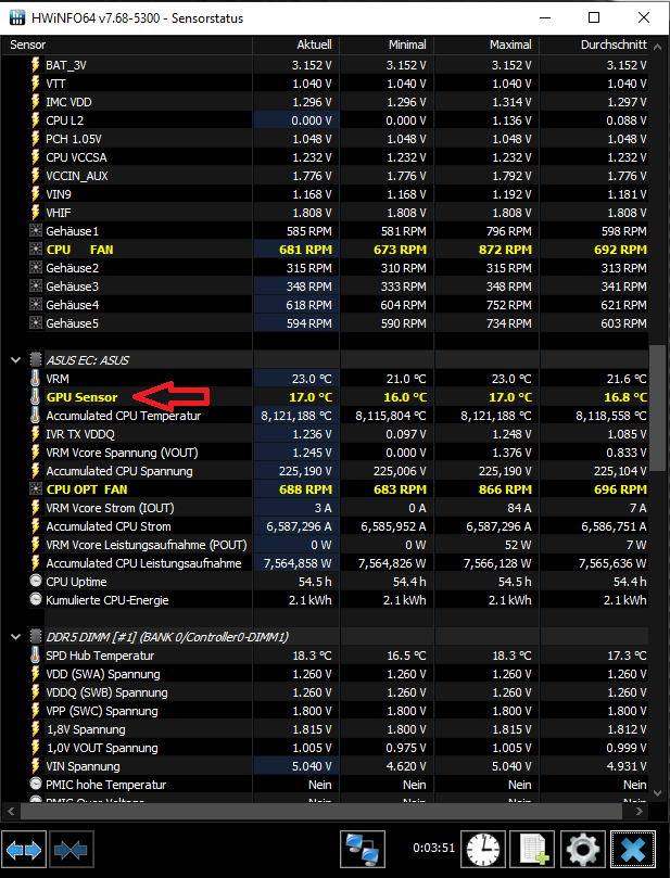

Update:
So Freunde der T-Sensor macht seinen Dienst. Ich habe mir HWinfo installiert und dort eingestellt, dass der T-Sensor in der Taskleiste anzeigt. Weiters bin ich dran ein zu stellen, dass der T-Sensor bei 60°C einen Warnton über HWinfo abgibt. Ingame will ich mir das im OSD anzeigen lassen. Im Idle hat der Kartenanschluss 25°C. Eigentlich Crazy über so was zu schreiben.
Update 2:
Gestern 2 stunden Hunt Showdown gespielt und die Karte ist eine Wucht 54 Grad die ganze Session. Der T-Sensor hat mir 40 Grad angezeigt. Aber.... Ich denke der wird auch von der Abwärme des Kühlers der Heatpipe "befeuert". Meiner Meinung nach wird dadurch auch der Anschluss der Karte zusätzlich erhitzt. Und das gibt dann das I Tüpfelchen, das der Stecker zu warm bekommt sich thermisch verformt und sogar zu schmelzen beginnt. Ich werde dann auch mal ein kleines Blech unter den Stecker an machen, das die Warme Luft in dem Bereich ablenkt. Bin gespannt was dann passiert.
Sollte der Stecker aber zu warm bekommen bekomme ich über HWinfo eine Warnmeldung die 2 mal wiederholt wird. Abgesichert habe ich den Sensor bei vorerst 45°C Im Sommer wird wird sich zeigen, wie es sich verhält. Abschalten lässt sich der PC nicht dadurch. Schade auch auch schwach von Asus finde ich, der Sensor lässt im BIOS nur einen ist Wert zu. Keine Einstellungen nichts. Aber ganz wichtig viel Bling Bling.
Es ist natürlich keine Lösung die einem 100% Schutz gibt. Es ist auf jeden Fall ein kleiner Aufwand der euch warnen kann, und ich habt noch Handlungsspielraum.
Update 3:
Mittlerweile habe ich mehrere Sessions gespielt, und die Temperatur des Sensors pendelt sich bei 38 bis 40°C ein. Bild Temperatur ist im Idle. Abgesichert habe ich den in HWinfo auf 45°C. Auch in HWinfo habe ich einen Alarm eingestellt, der mich Akustisch ingame warnt. Anzahl xy Länge xy. Wie schon erwähnt kein 100% Schutz, aber ich könnt dann wenigsten früh genug nachsehen was los ist. Und so rettet ihr zumindest eure Karte vor dem Totalausfall.
Reaktionen: LukS, Regonaut, Unti und 2 andere
