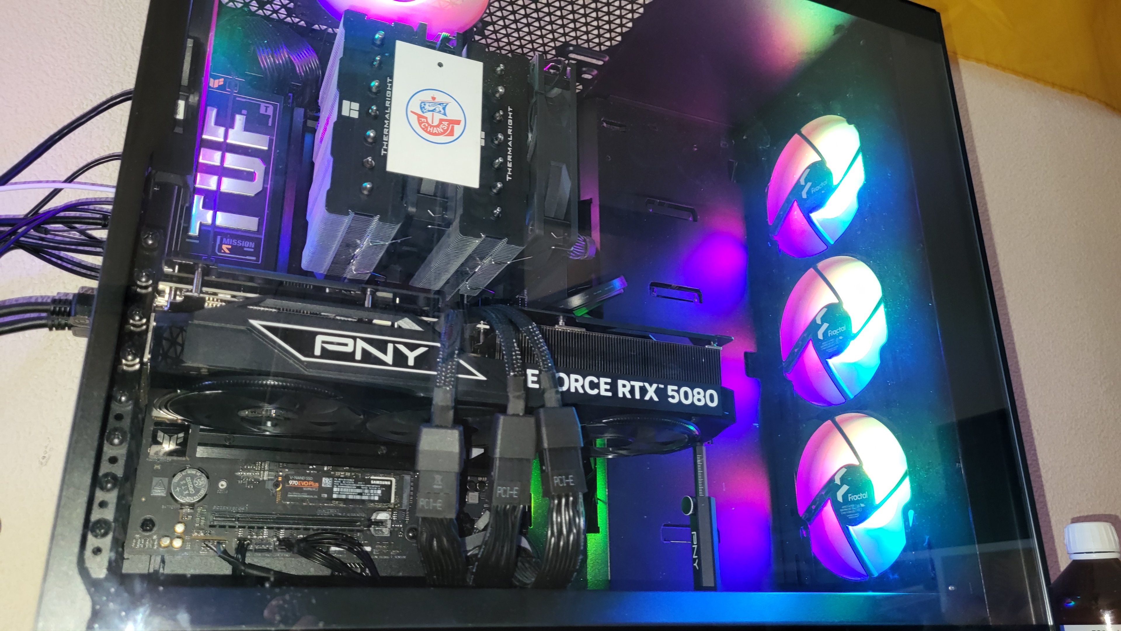

Meine habe ich seit Anfang Mai, jemanden für knapp über 1000€ abgekauft, der sie 1-2 Wochen genutzt hat. Hat seinerzeit neu 1200 gekostet, ging dann bisschen runter, jetzt wieder ca. 1200.

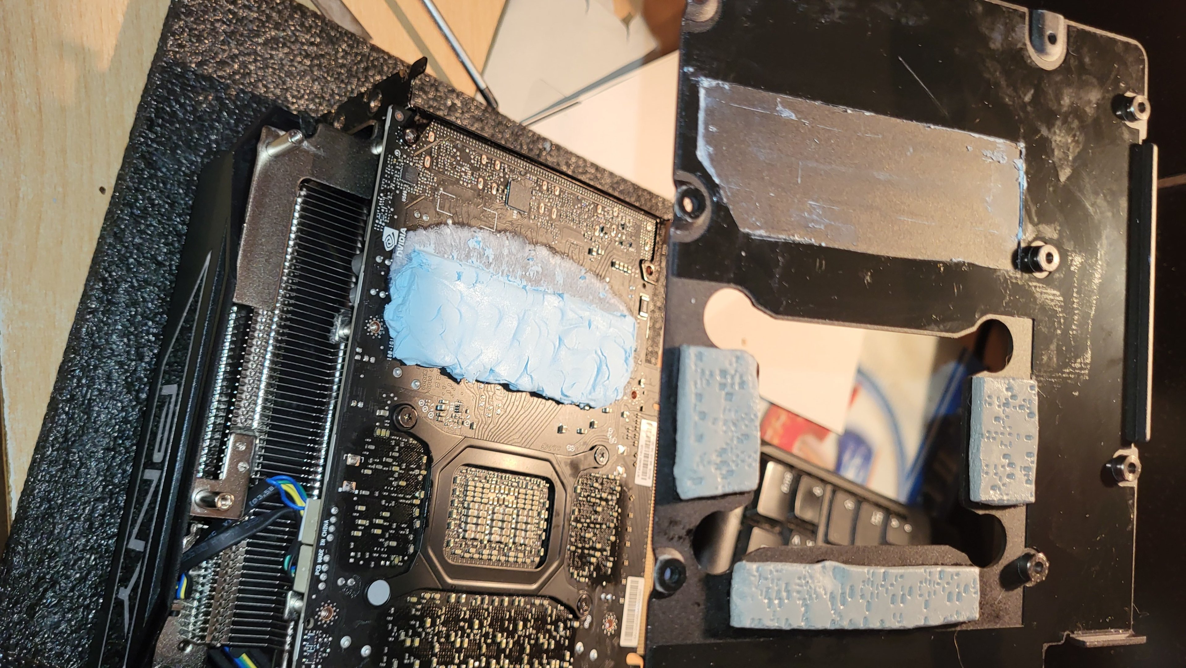

Die PNY ist ganz solide. Diese sind meistens schon auf Stock um 30W sparsamer als andere 5080, habe ich bei diversen Tests entnommen und auch bei meiner festgestellt. Und auch nicht so ein oller 4-Slot-Klopper. Neben UV-Kurve habe ich allerdings hier die Spannungswandler-Kühlung gemoddet. :) Für das UV ist beim AB "apply at system start" jedoch an, wobei dann nur die Kurve reingeladen wird und der AB samit RTSS sich nicht mitöffnet und auch nicht in der Taskleiste rechts unten aktiv ist. (Für Rage Engine und Red Engine ist RTSS nicht so gut, begünstigt Lagspikes/Hakler. Daher gut, UV auch ohne Programm offen nutzbar.)

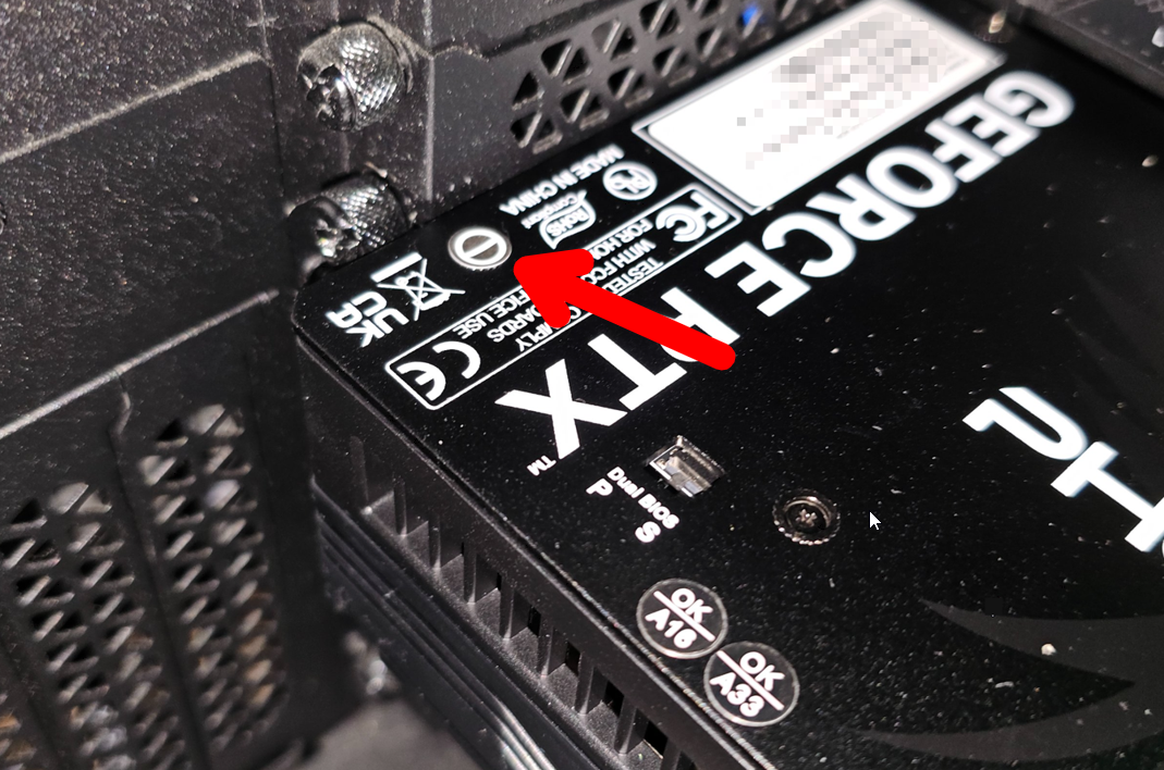

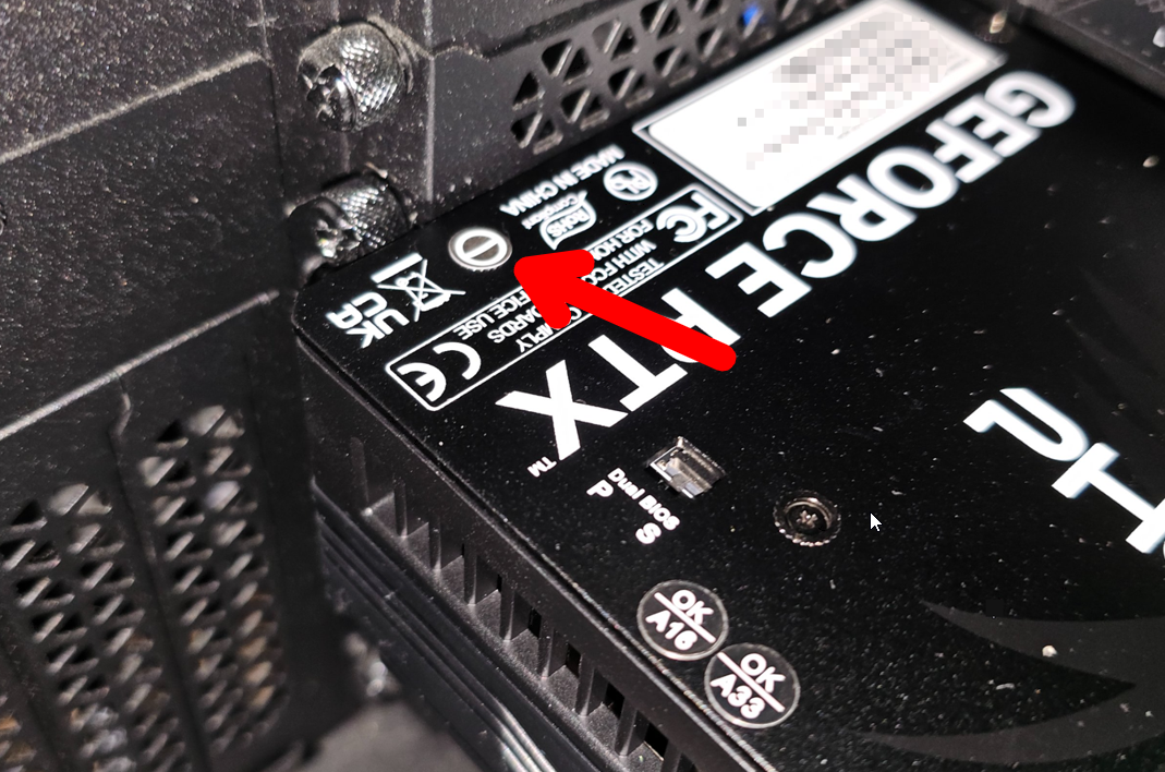

Bei mir sind zwischen Backplate und dem PCB auch keine Wärmeleitpads dazwischen gewesen. Würde ich daher mit einer Phönix dringend dazu raten. Allerdings klebt auf der Backplate ein Garantiesiegel und ohne diesen zu beschädigen, lässt sich die Backplate nicht abnehmen.
In meinem Fall habe ich eh mit einem Wasserkühler umgebaut und jetzt sind auch Pads dazwischen.
Igors Lab hat es bei einer Palit gemacht, mit einem Putty mit hochklassiger Leistung ca. 10K gespart.

Bin mir nicht sicher, ob es Palit war, aber es gab auch eine Grafikkarte, da war der Siegel nicht auf der Backplate, sondern auf einer der vier Hauptschrauben. Zum Abnehmen der Backplate müssen diese vier Hauptschrauben nicht gelöst werden. Das ist leider bei der Phönix nicht der Fall, hier haben die darunter liegenden vier Hauptschrauben kein Siegel mehr drauf. Denn dieser Siegel befindet sich bereits auf einer der Schrauben auf der Backplate.
