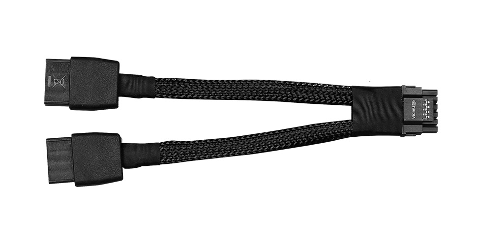

Moin, und zwar bin ich seit Tagen am überlegen welches sleeved Verlängerungskabel ich für meine RTX 5070 kaufen soll. Der mitgelieferte Adapter von Nvidia sieht scheußlich aus schaue mich schon seit Tagen um finde aber kein passendes Kabel.

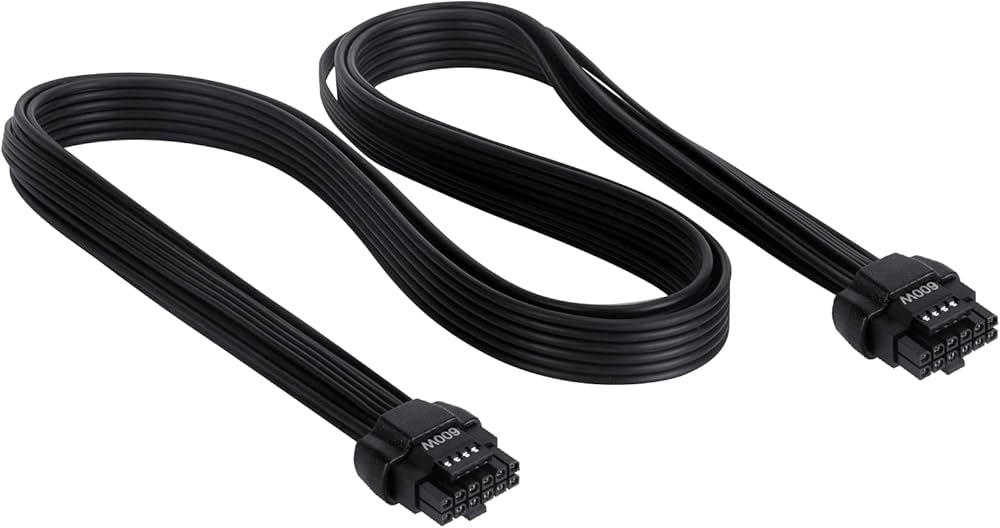

Das 600 Watt Kabel von meinem be quiet Netzteil scheint auch irgendwie nicht zu funktionieren. Wenn ich es an die Grafikkarte anschließe, geht die Grafikkarte nicht an, nur wenn ich es mit dem mitgelieferten Adapter von Nvidia anschließe, scheint es zu funktionieren.
Bräuchte dringend Hilfe und Rat für das passende Kabel da jeder im Internet, was anderes sagt und ich mir nicht sicher bin. Unten sind auch die Bilder vom Nvidia Adapter und von dem 600 Watt Kabel.

ATX 3.1 dann sollte das mitgelieferte Kabel eigentlich funktionieren, weil es schon 12V-6x6 sein sollte. Also der angepasste Stecker auch auf Netzteilseite.
Normalerweise sollte das dem Netzteil beiligende 12V-2x6 Kabel problemlos passen und funktionieren.
Zitat Geizhals: "1x 16-Pin PCIe 5.1 12V-2x6 (12+4-Pin, nativ, via 12V-2x6 PSU-seitig), 12V-2x6 Gesamtleistung: 600W"

Wenn das Kabel sowohl auf Seiten des NT wie auch auf Seiten der GPU vollständig und korrekt eingerastet ist, dann muss das funktionieren.
Wenn nicht, ja, durchaus möglich dass der Adapter kaputt ist. Dann kann man bei BQ einen neuen verlangen.

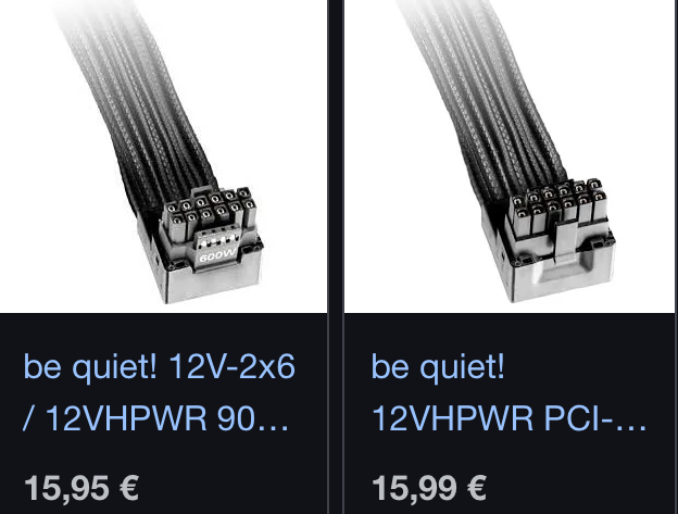

Ich kann dir eines hiervon, das für deine Grafikkarte passende, empfehlen:

Das wären etwas viele Leiter :) 12V-2x6 ... mich nerven die ständigen Revisionen und Namensänderungen bei Steckern und sonstigen Techniken aber auch und bei diversen Dingen tue ich mir da auch oft genug sehr schwer.
@Furkan42
Wenn die Stecker auf beiden Seiten ordentlich (!) eingerastet sind, dann "muss" das funktionieren - ganz besonders, wenn der Weg über die PCIe-Adapterkabel auch funktioniert. Hinter der 12V-2x6-Buchse im be quiet!-Netzteil stecken dieselben Rails, die auch die PCIe-Buchsen mit Strom versorgen.
