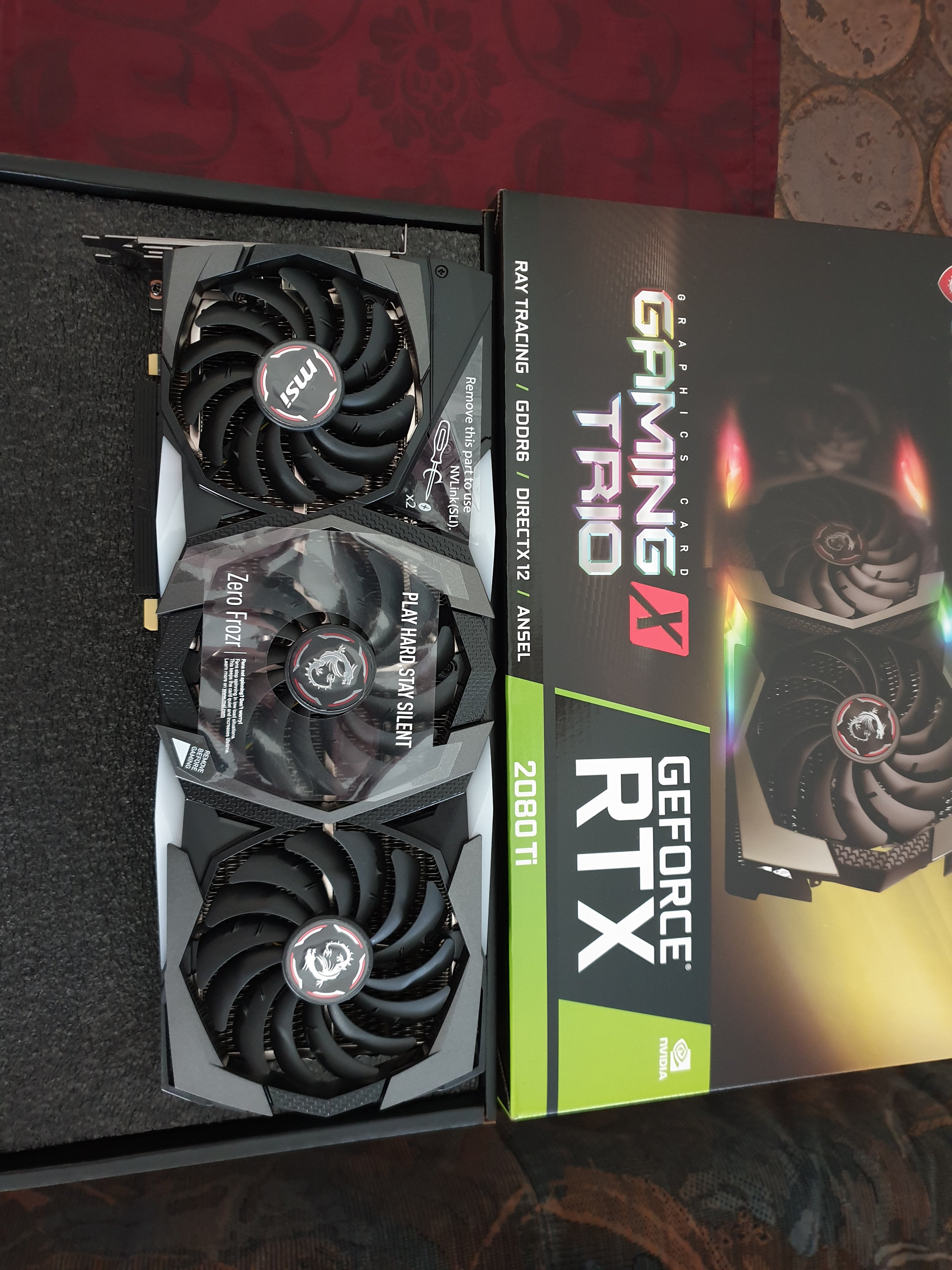

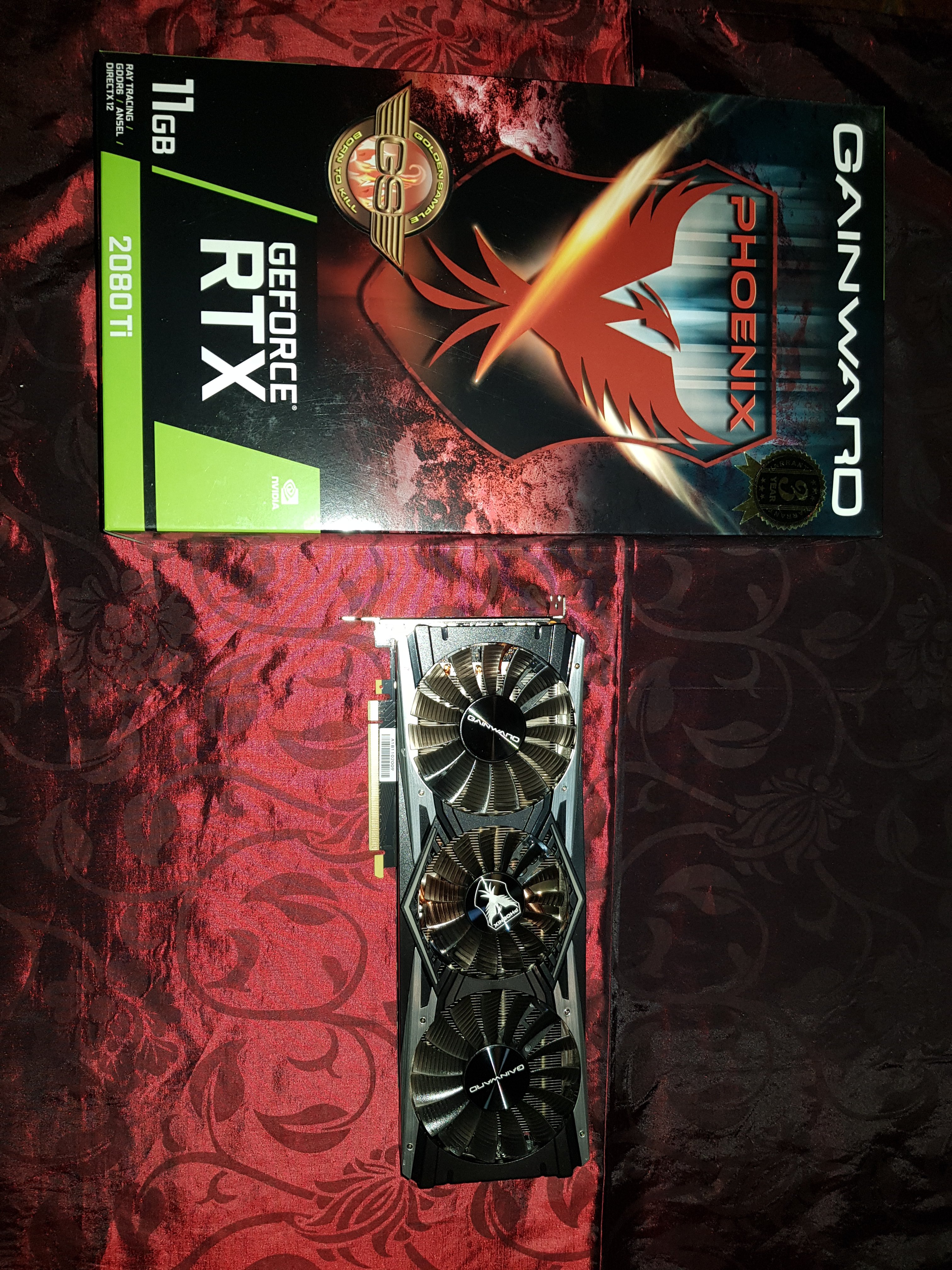

Habe ich schon,die Karte habe ich am 11.03.19 eingeschickt 18.03.19 Reklamation würd bearbeitet. Angerufen am 03.04.19 Karte haben wir zum Hersteller geschickt,wegen Reparatur oder Austausch. Geht noch ein bis zwei Wochen. Werde sie gleich,nach Erhalt verkaufen. habe seit zwei Wochen die MSI 2080Ti Gaming x Trio.Ps.Die Gainward:utrocket: hat micron Speicher. Die MSI geht Perfekt. Samsung Speicher.Wenn sie nächste Woche nicht kommt!ADVOCARD.Werde ich Klage einreichen.
