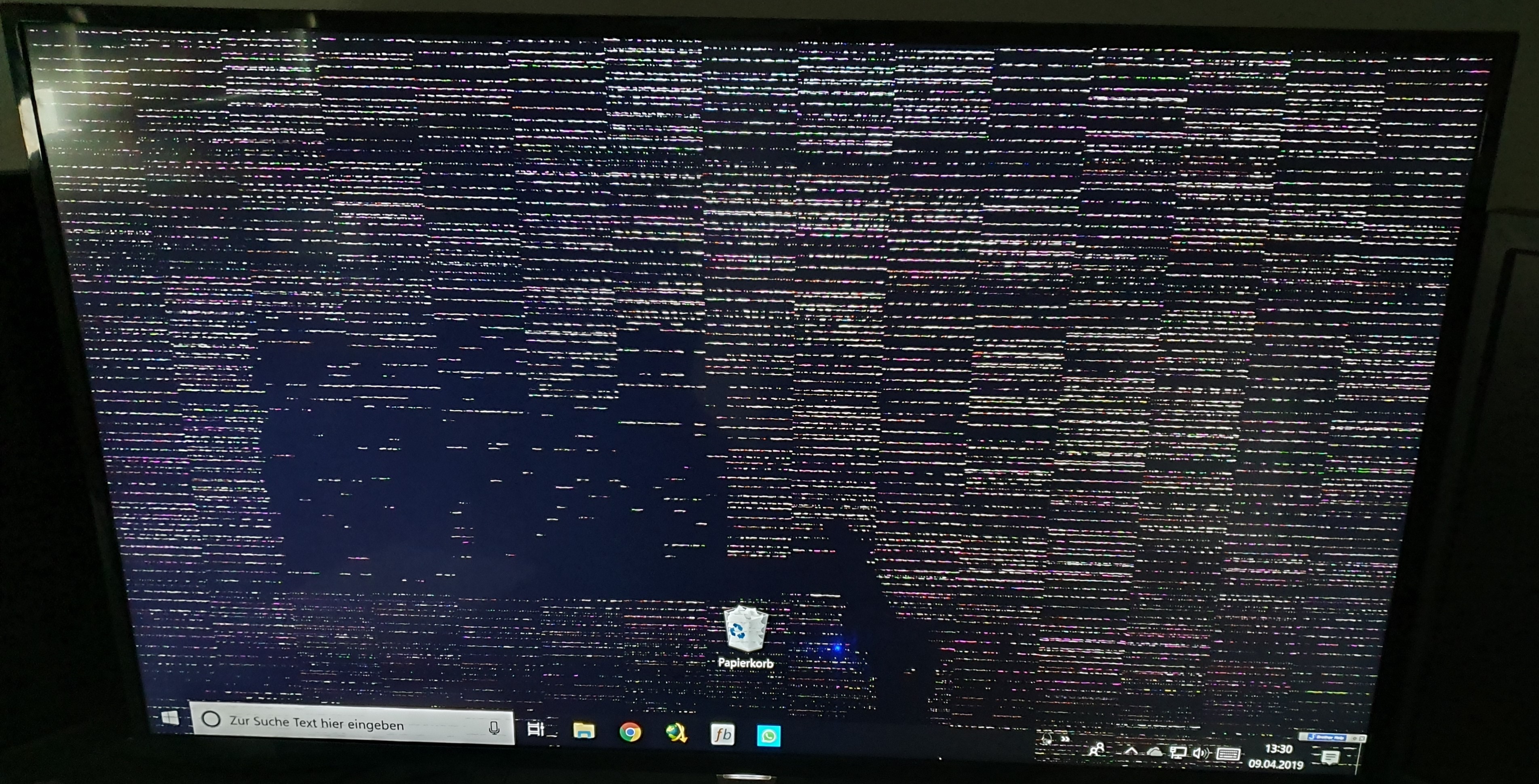

ich habe seit gestern ein seltsames Problem. Zunächst mal zu meinem Setup:

Das System läuft in diesem Setup seit gut 2 Jahren, zu Beginn noch mit einer GTX1080Ti und nun seit 3 Wochenmit der erwähnten 2080Ti. Gestern nun die plötzliche, kuriose Wendung. Ich habe plötzlich Grafikfehler im Bild (Bild folgt). Also ging ich von einem Defekt der Karte aus. Ich habe eine andere Karte in meinem Rechner gesteckt und alles lief einwandfrei. Sicherheitshalber habe ich die RTX in meinen Zweitrechner gesteckt und siehe da der läuft auch ohne Probleme und Bildfehler. Also ich mich nochmal vergewissern wollen und die RTX wieder in meinen Hauptrechner und wieder Bildfehler.
Die Fehler treten sofort beim Anschalten auf, also noch während des UEFI Screens, sodass ich Treiberprobleme ausschließen würde, da gar keine Festplatte angeschlossen sein muss um den Fehler hervor zu rufen.

Übrigens, der dunkle Bereich, der fast ohne Bildfehler ist kommt von einem Fenster das vorher dort war. Der Pfad der davon wegführt, ist der Weg den mein Mauszeiger nahm...

Ich habe 3 unterschiedliche Monitore, einmal per DVI, einmal per DVI und einmal per HDMI getestet. Überall exakt das selbe Problem

Wie erwähnt, kommt der Fehler auch komplett ohne angeschlossene Festplatte. Klärt mich auf, aber nach meinem Wissen sind die Treiber ja immer eine lokale Sache auf der Platte und haben keinerlei Auswirkungen VOR dem eigentlichen Systemstart bei dem die Treiber ja überhaupt erst initialisiert und geladen werden.
Also was kann ich noch testen? SSDs abklemmen müsste doch für den Auschluss der Treiber als Fehlerquelle hinreichend sein...
Ich wäre ja happy, wenn es ein reproduzierbarer Fehler über alle Mainboards hinweg wäre, denn dann könnte man einfach die Karte als Defekt reklamieren und den Garantie Anspruch geltend macen, aber so kann ja kein Mensch nachvollziehen, dass es einen Fehler gibt... oder was meint ihr?
