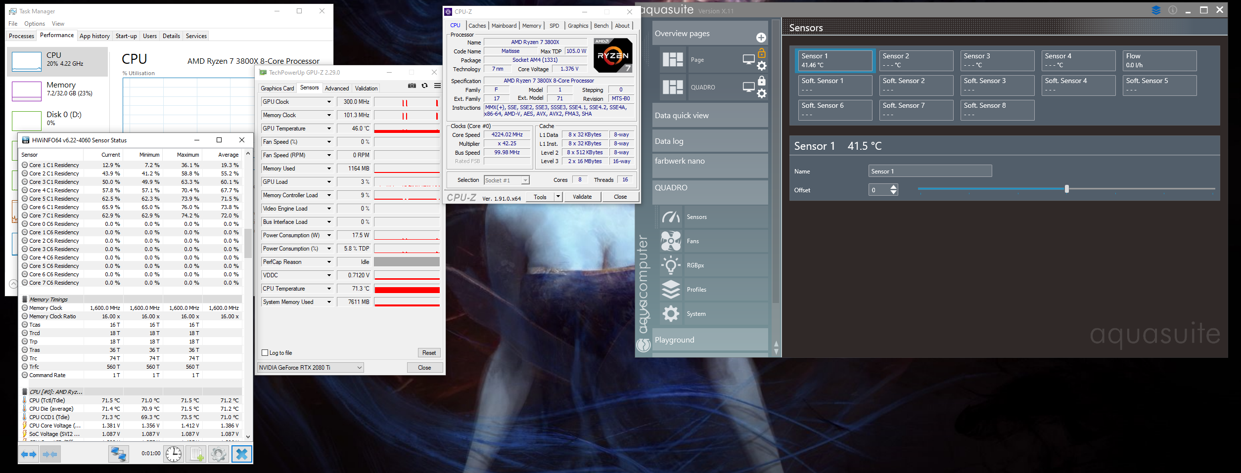

hier mal ein aktueller Screen (hier war PBO im Bios noch auf Auto daher die 4,25 GHz bei der CPU
hierbei sei gesagt das ich nen Dark Base 700 hab (was ned optimal is ich weiß wird aber jetzt durch ein Lian Li ersetzt^^) und er nen Silentbase 801 hat
seine Wassertemp is höher aus 2 Gründen:
1. seine Temps sind höher
2. seine Wohnung is viiiiiiiiiiiel wärmer als bei mir^^
aber das macht nur so max 2 Grad aus beim Wasser

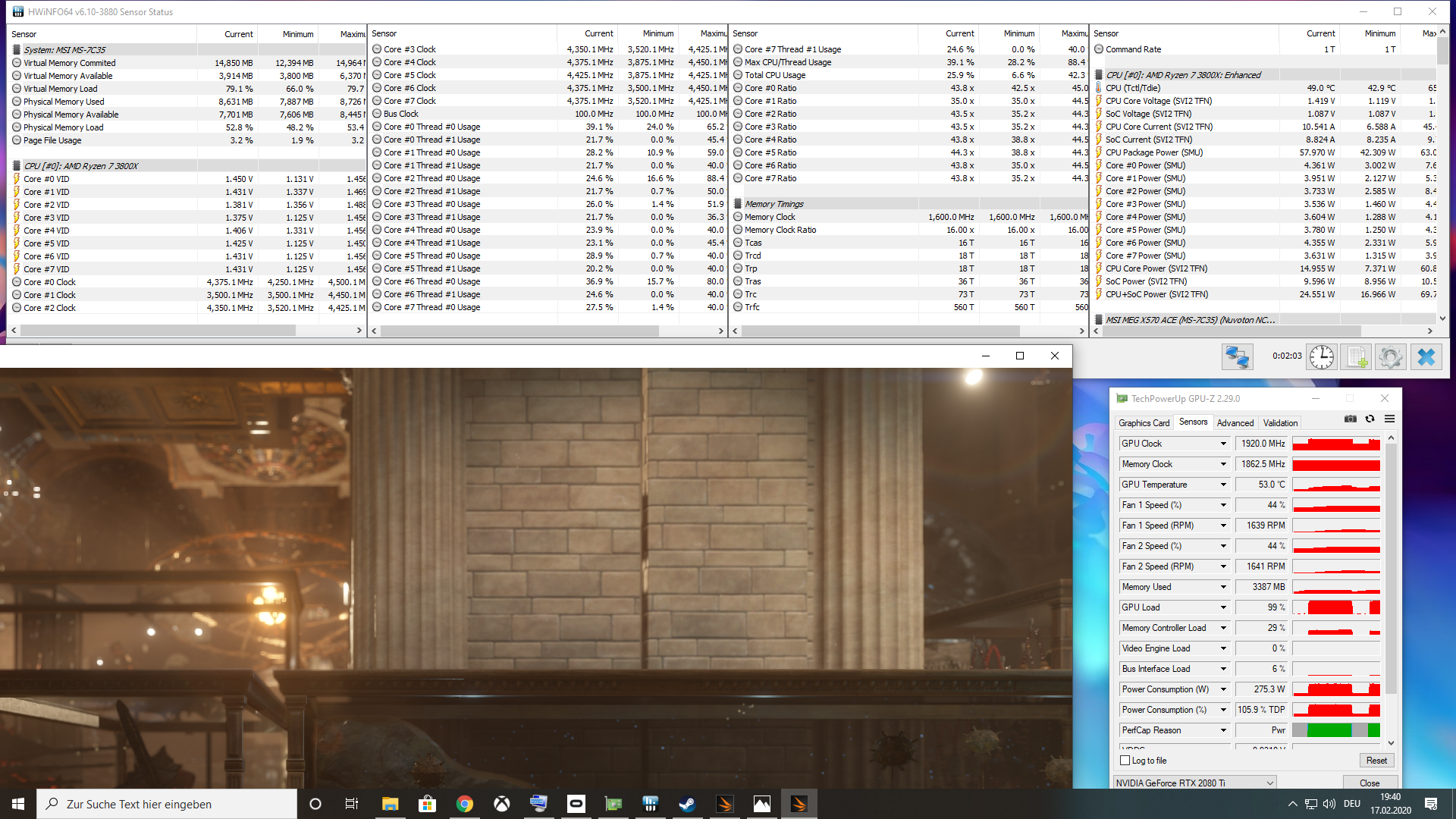

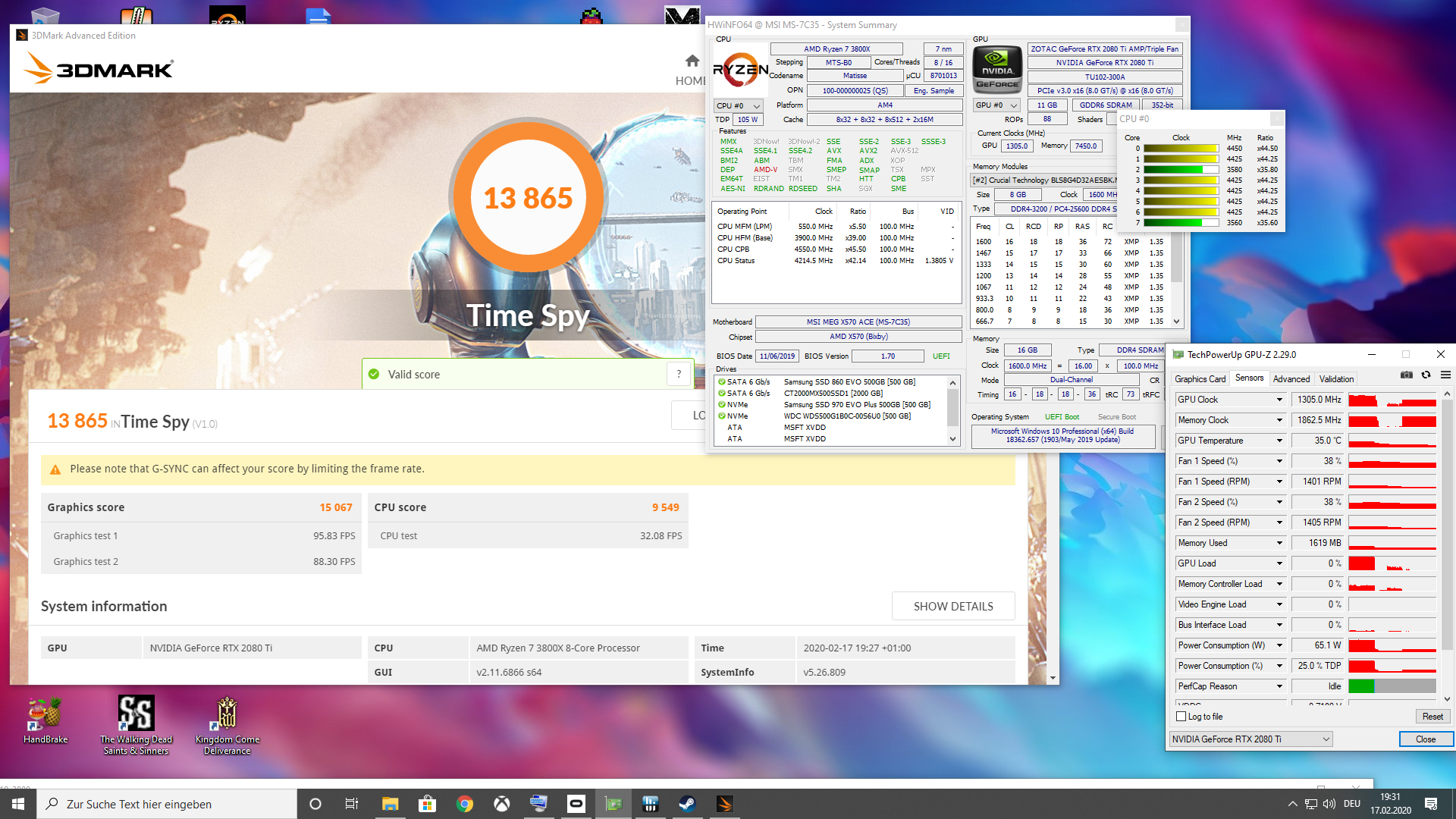

Ich hab' mal vergleichsweise bei mir 3D Mark laufen lassen. Ebenfalls 3800X + 2080ti, aber luftgekühlt. Vielleicht hilfts ja bei der Eingrenzung des Fehlers..
Edit: Im 2. Screen nochmal während dem Benchmark. Da ist meine Karte auch im Power Limit, aber bei höherem Takt.
Ich hoffe ihr findet den Fehler, gutes Gelingen!
