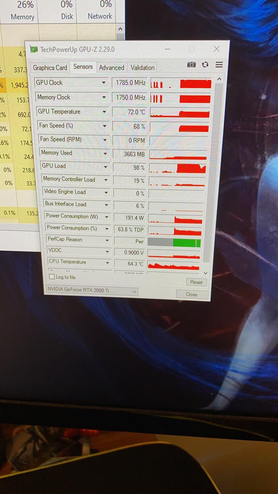

Ich hab nen 2700er mit ner non TI 2080er und im 3D Mark Timespy so um die 10k bis 11k Punkte wobei die Graka ned über 60 Grad warm wird dank WAKÜ
ER hat mit derselben Wakü 7500 Punkte im Test und auch in Spielen weniger Leistung. Interessant is das die Temp beim Laden so bei 50 Grad is und sobald ein Test beginnt schießt die auf 76 77 Grad hoch (also ich mein innerhalb von einer Sekunde oder weniger).
Wenn die Temp auf 77 Grad geht dann geht die TDP instant von 100% runter auf 65% und bleibt dort
Die Frage wär jetzt woran das liegt.

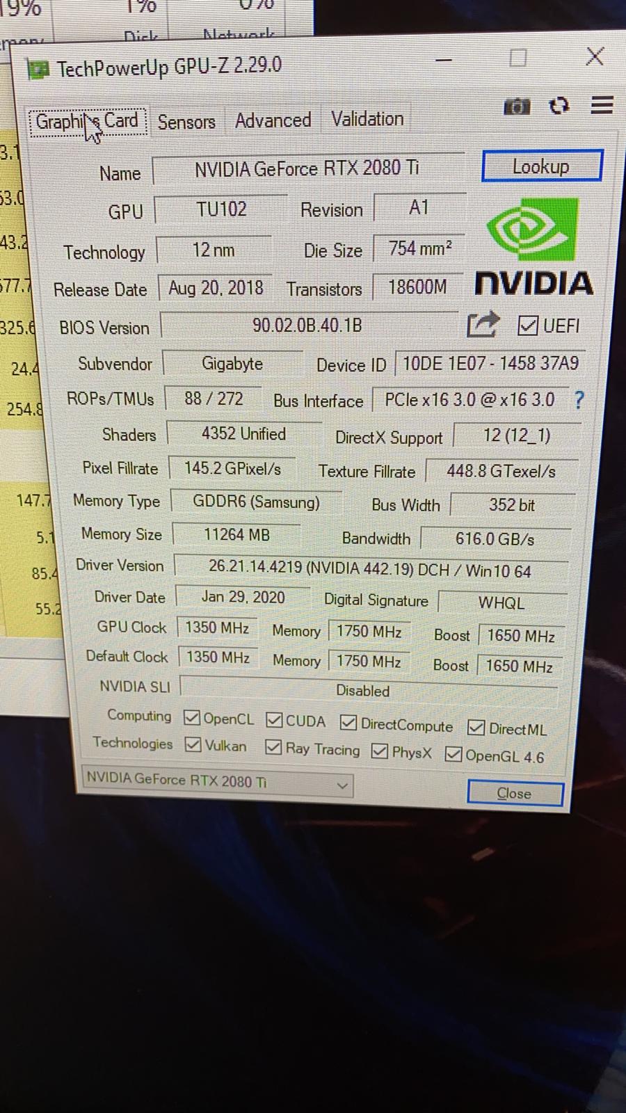

ich hab mal 2 Screenies von GPU-Z angehängt die er mimt Handy gemacht hat währen der 3DMark lief.
Man sieht die Taktet hoch die Temp geht hoch die TDP runter.
Was mich wundert is das auch die CPU um fast 20 Grad wärmer wird als meine (ok is ne andere wie bei mir aber 20 Grad erscheinen mir doch ein wenig viel)

Du hast ne 2080 und er ne 2080Ti? Ja, da kommen schnell 20 Grad unterschied bei herum (v.A. bei der gleichen Kühlung), die Ti hat ja auch etwas mehr Abwärme. Sind denn beim Benchmark/bei den Spielen bei euch beiden wirklich alle Einstellungen identisch? Nicht dass einer ne höhere Auflösung, mehr AA o.Ä. verwendet.

es schaut so aus als würde irgend ein powerlimit anliegen
normalerweise sollte die so um die 1950 mhz + takten
Mit ner 2080S schaff ich ~12500 Graphics-Score.
Dein Bruder hockt im Power-Limit.
GPU-Clock ist mit unter 1800 ganz schön mickrig.
Das grüne "Pwr" in GPU-Z weist auf ein ausgereiztes Powerlimit hin.

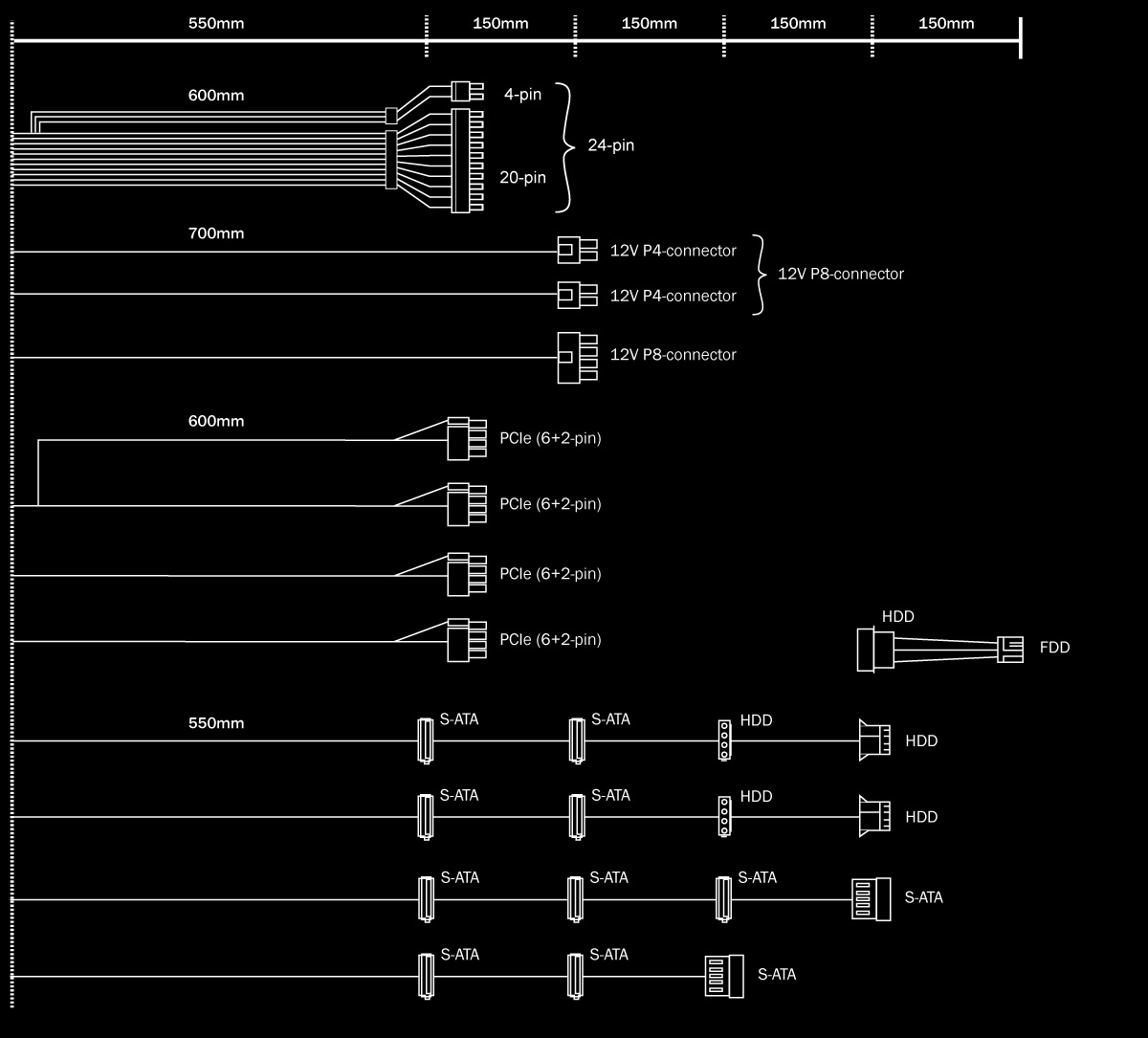

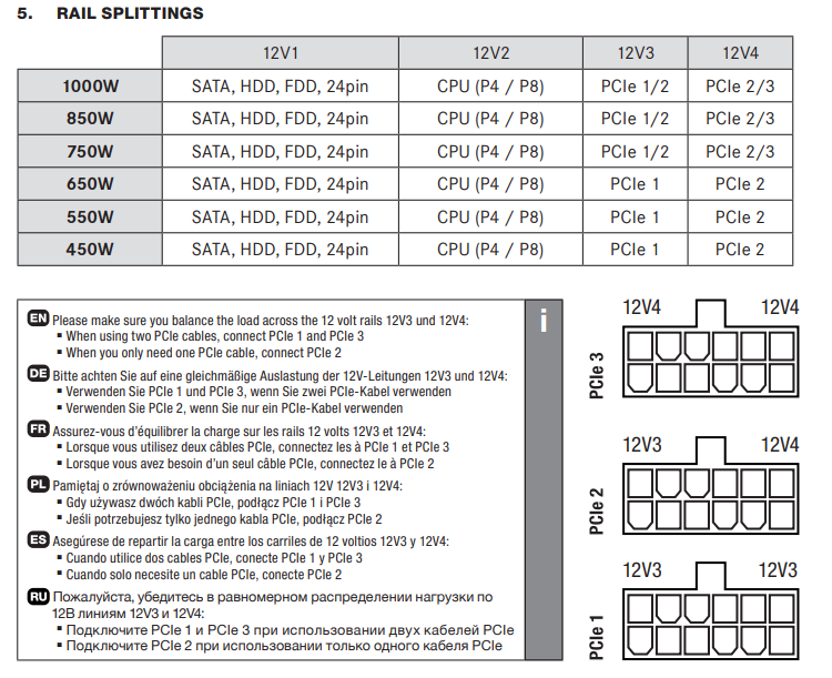

beim netzteil die richtigen kabel verwendet ?
schau mal in der anleitung nach
ambesten nicht 1 kabel mit den 2 steckern verwenden
die beiden einzelenen kabel verwenden
und am netzteil in PCIE 1 und PCIE 3 einstecken

Wenn man nicht übertaktet hat, ist knapp unter 1800 bei der Aorus doch recht normal (mit OC kommen die meisten so auf knapp unter 2000). Sein Ergebnis ist aber auch für die knapp unter 1800MHz zu niedrig (außer er verwendet ne höhere Auflösung).
es ist eindeutig ein power limit vorhanden
villt werden die vrm zu warm -> taktet runter

@xxMuahdibxx in der anleitung steht es expliziert drinnen , darum
Klingt für mich danach als würde die Karte überhitzen und dann automatisch runtertakten um zu verhindern dass die Karte beschädigt wird.

das mit dem netzteil stimmt schon
das mit dem rails hat auch einfluss auf die taktraten
siehe post #7 -> 2. bild in dem kasten

@akio4800 Das hat dennoch keine Auswirkungen auf den Takt.
Es geht hier nur darum die Last auf beide Lanes zu verteilen um das Netzteil zu entlasten und ggf. einen Absturz durch zu hohe Leistungsspitzen zu verhindern.
72°C sind übrigens weit entfernt von nem thermischen Limit.
also ich hab das mit meiner rtx 2080 ti getestet und es hat schon was ausgemacht
akio4800 schrieb:
also ich hab das mit meiner rtx 2080 ti getrstet und es hat schon was ausgemacht
Diese hat weniger hoch getaktet?
ja , zwar nicht so extrem aber der boost takt war geringer als wenn ich 2 rails verwendet habe (dark power pro 1200)
