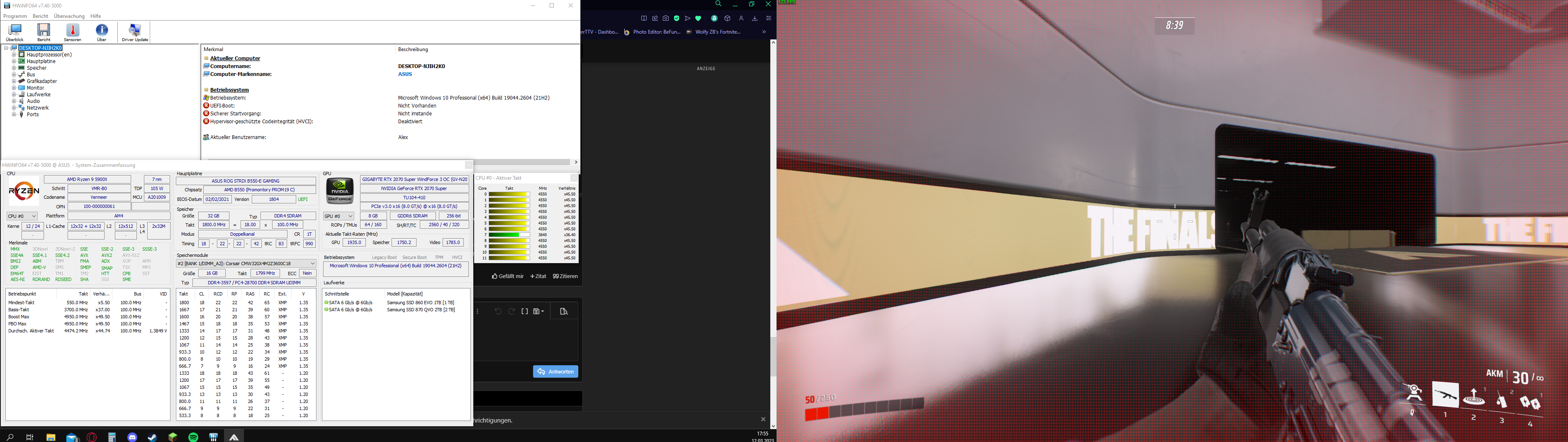

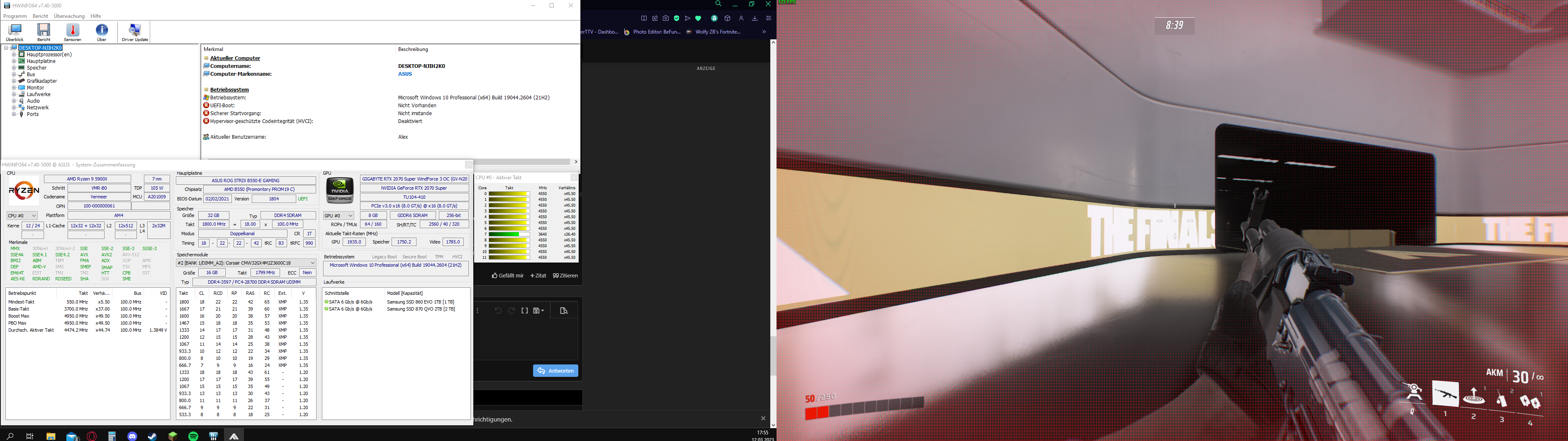

Hier noch ein Screenshot, so siehts aus wenn ich ingame bin ^^

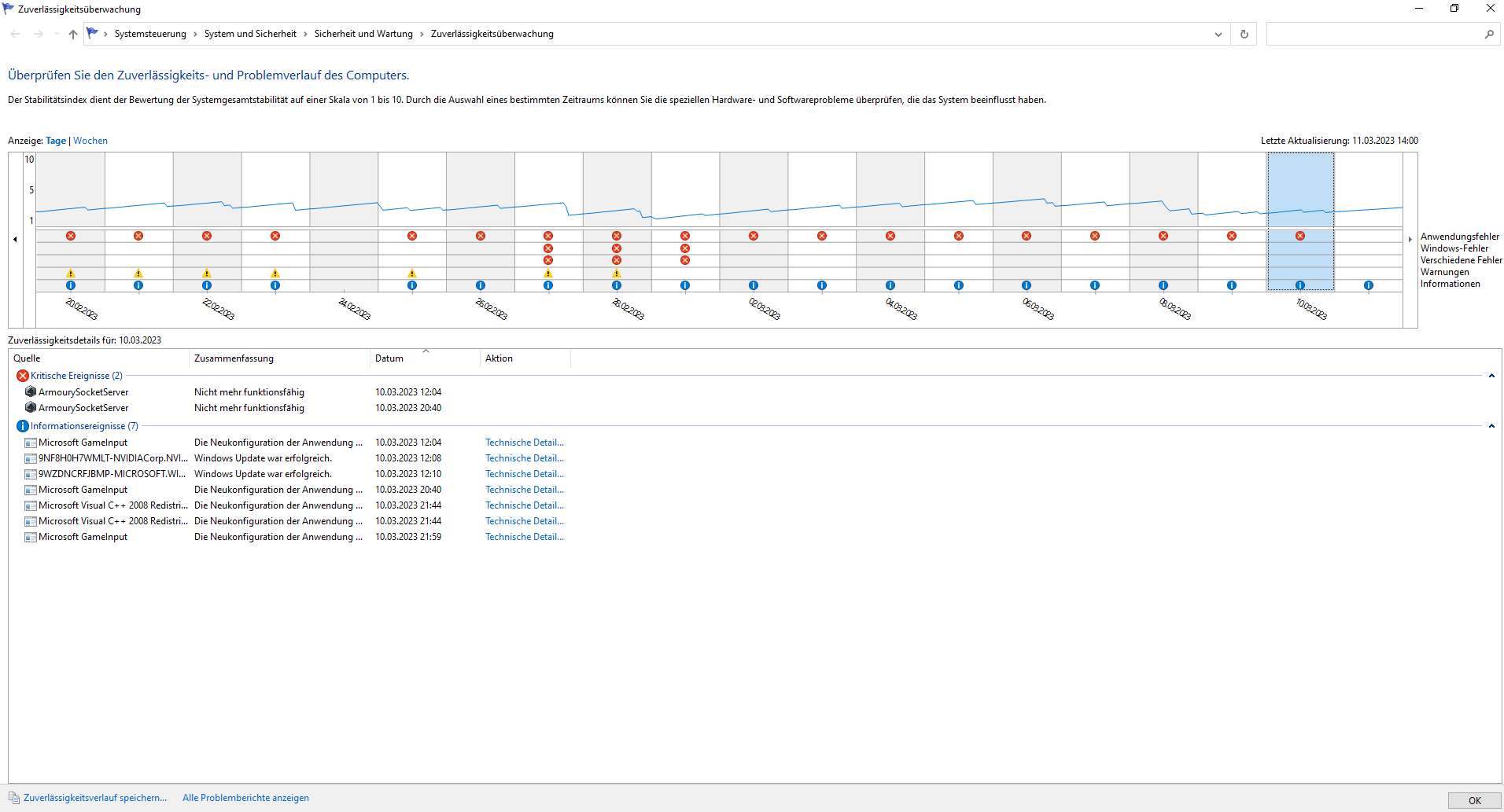

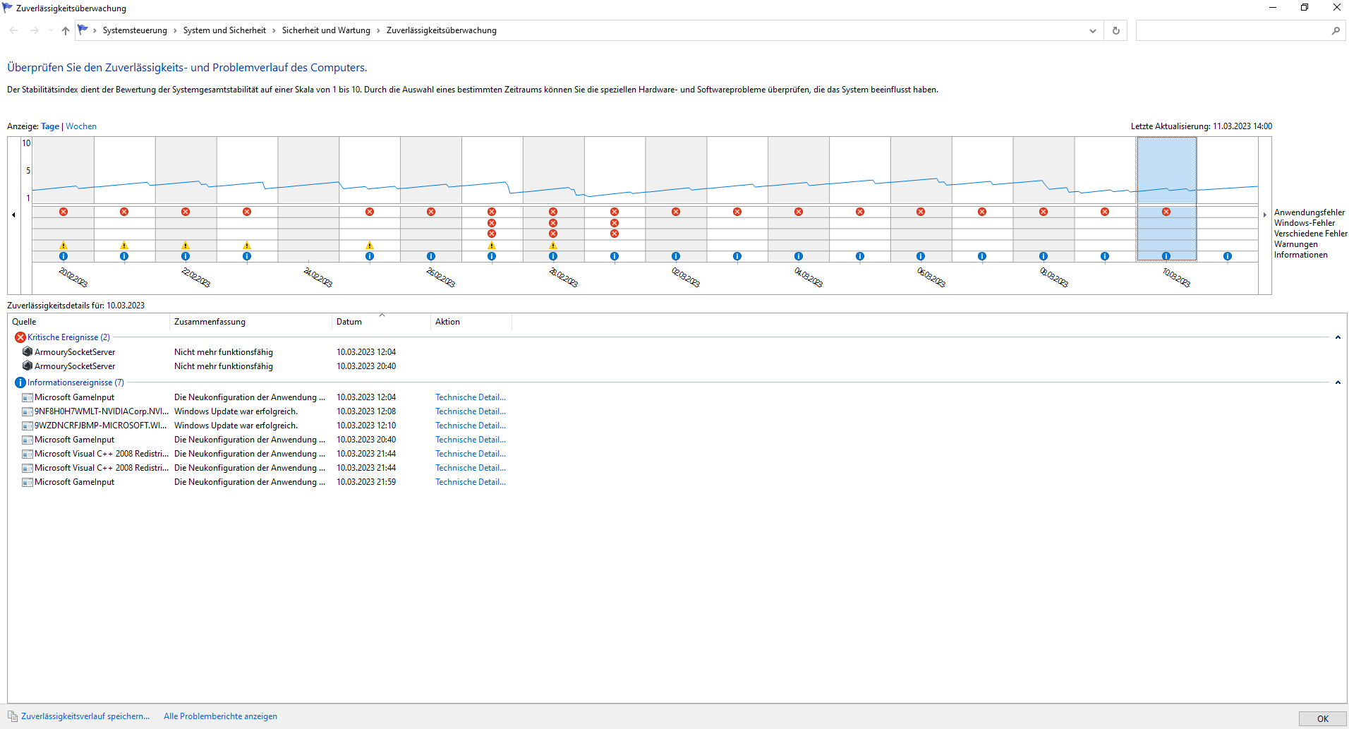

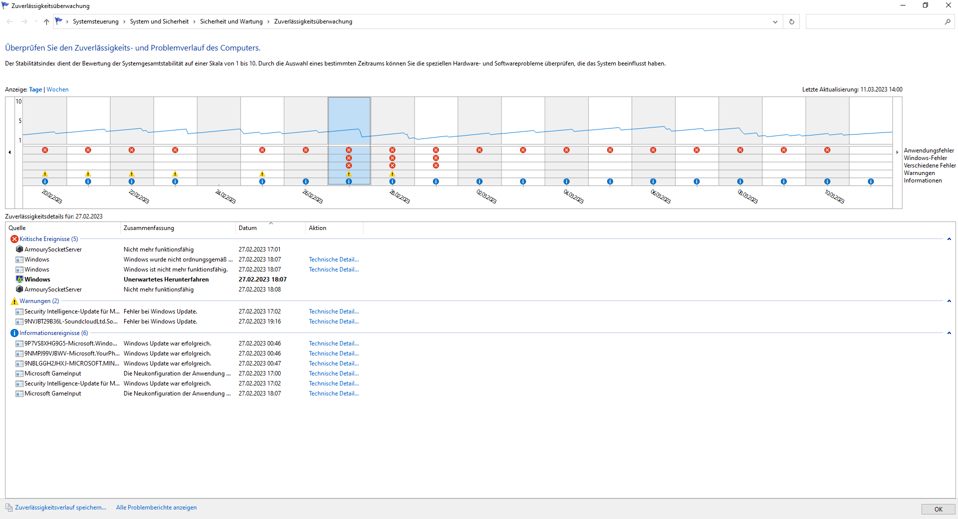

Zuverlässigkeitsverlauf anbei. @madmax2010
armory crate runter.

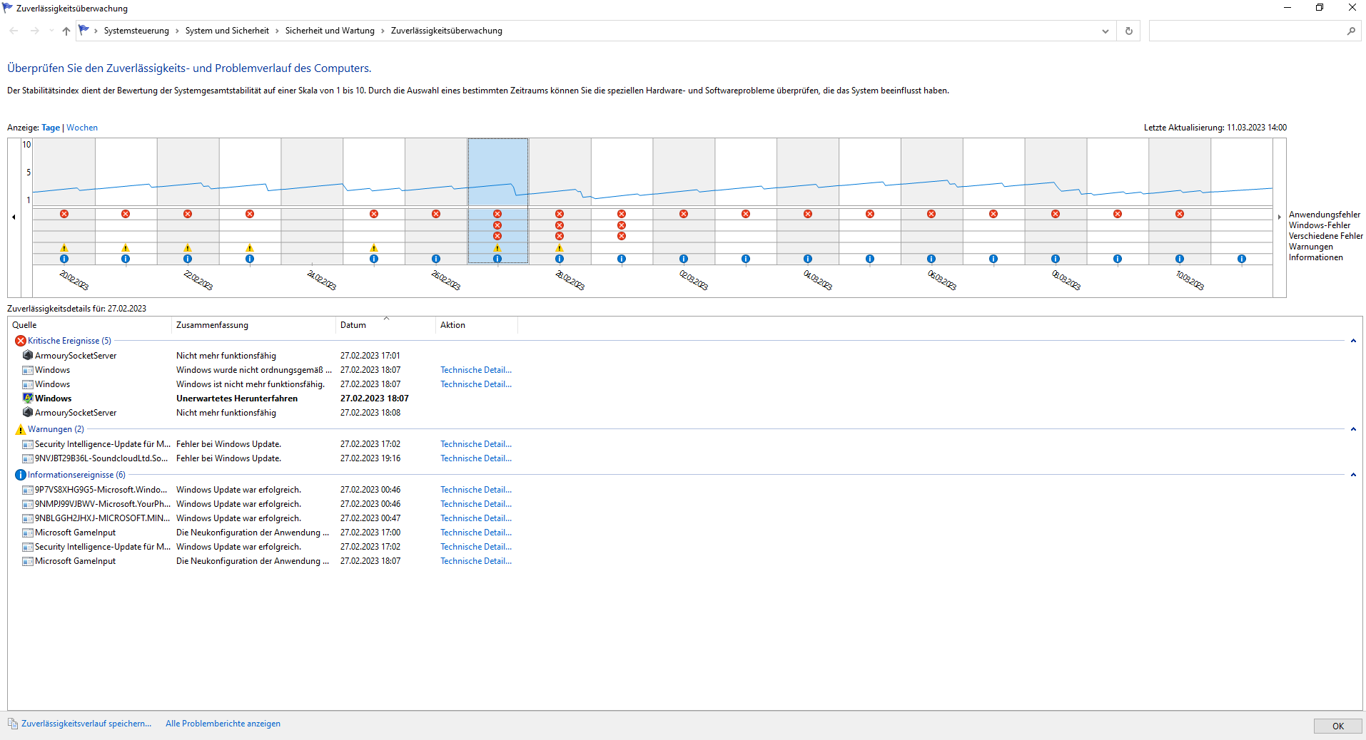

schau auch mal beim 27. und 28.
Aber armory crate hat schon so Probleme mit verursacht
Die QVO ist eine QLC SSD. die werden gern extrem langsam und auch sie koennen so probleme mit verursachen, wenn steam beispielsweise im hitnergrundentscheidet 10-20 GB darauf zu schreiben,w eil es Updates verarbeitet

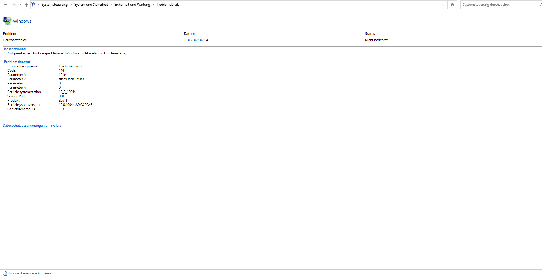

Am 27.02 / 28.02 ist mein PC beim Rendern abgeschmiert. Ich Render Bilder und Animationen über Blender da gabs nen Blue Screen.
Trotz dessen hat dies ja eigentlich nichts mit dem Spiel zutun, ich konnte dieses ja die letzten 3 Tage Spielen nur seit gestern klappts halt irgendwie nicht mehr :/

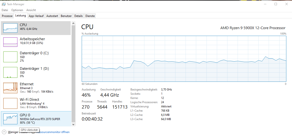

Alle Treiber installiert? AMD Chipsatztreiber auch die neuesten?
Bzw. generell mal alle upgedated?

Zu dem Screenshot, wie kann der gehen, wenn du Ingame bist?

Kann leider keine videos hier hochladen deswegen über meine Cloud:
https://1drv.ms/u/s!Aq98AJHJifUi5D3seTKY_ql3dFLk?e=qEUYLM
Es hängt sich alles für eine halbe Sekunde auf, die FPS anzahl bleibt aber auf der selben stelle und senkt sich nicht. (Video wurde erstellt bevor ich meine fps unter 144fps gecappt hatte, allerdings besteht das Problem noch)

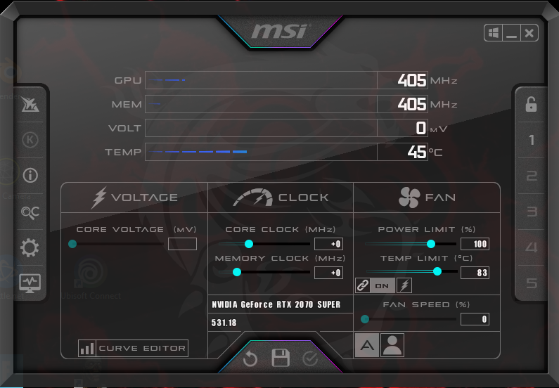

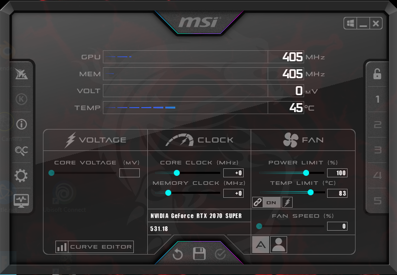

Gibt es auch irgendwas das ich bei MSI Afterburner umstellen kann? Dieser steht bei mir komischerweise nur auf 405 MHz aber das ist wahrscheinlich wieder nen anderes Problem oder?
Wenn du in den HIntergrund Tabbst und das Screenshot machst - damit kann man nichts anfangen. Viele SPiele hören mit der Berechung auf sobald du raustabbst.
Das Screenshot wirkt so, als würde der die Karte nicht ganz richtig erkennen, die aktuelle Spannung steht da ja nicht im Feld. aber das könnte ersmal nebensache sein. liegt vielleicht nur an einer uralten version? keine Ahnung.

Deine Grafikkarte hat 0 Probleme, sieht man doch im Video...
Die läuft munter weiter, FPS werden gerendert. es ist nur deine Maus und was evtl dahinter hängt, das die Eingaben nciht aufgenommen werden oder das SPiel, das sie nicht verarbeiten will.
KEIN FPS PROBLEM keine Ruckler!
Kabelmaus?Funkmaus?
Teste doch einfach mal ne andere Maus
Ab hier darfst du das dann bezeichnen als deine Maus Stockt/Hängt/steht still etc.

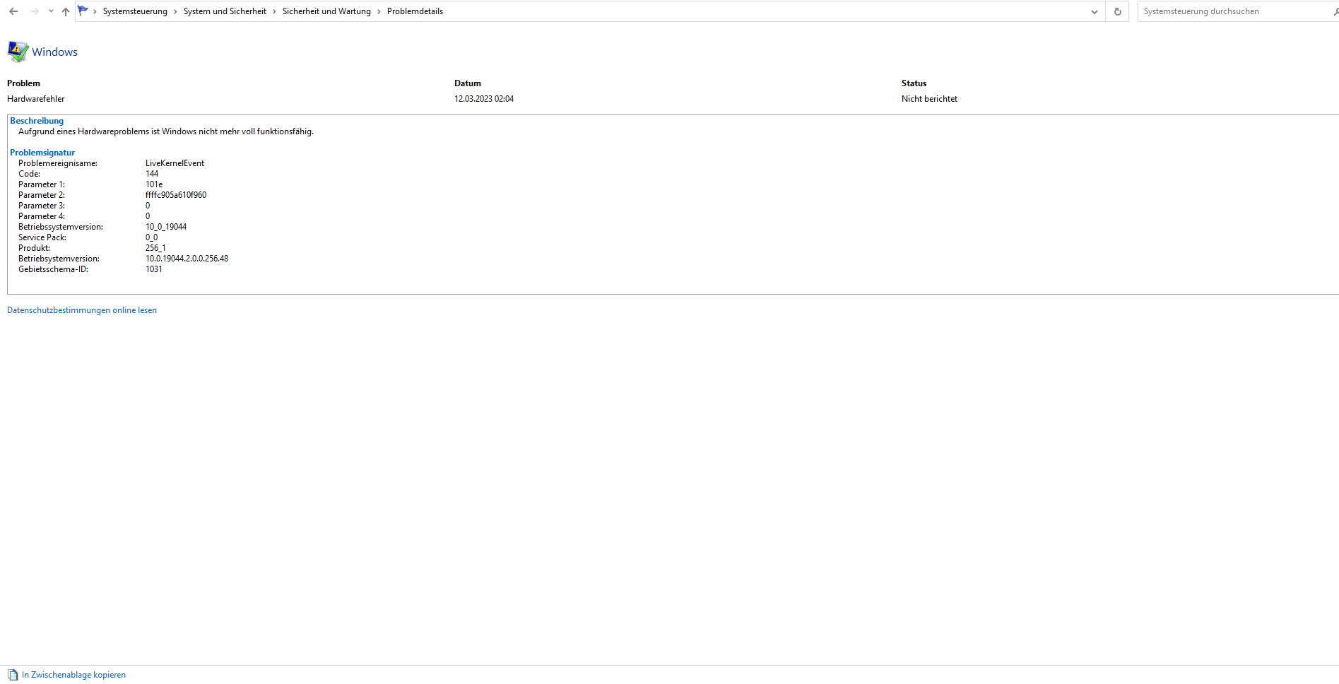

Update: Konnte 2-3 Stunden zocken und habe einen Bluescreen bekommen. Das Problem mit dem Mauszeigerruckeln ist auch wieder da... Hab mal einen Screen angehängt, kann mir da jemand helfen? An Razer Synapse liegts anscheinend doch nicht und verschiedene Mäuse habe ich auch verwendet. Logitech und Razer nix klappt mehr.

Das waren also im Grunde 2 Stunden durchgehende Nutzung? und dann kam genau der Fehler im Video wieder?
Schonmal mit offenem Gehäuse gespielt?
Dann in Zukunft vor dem Zocken HWInfo starten, schonmal alle Sensorfenster aufklappen, sind glaube 3 Seiten üblicherweise. Und einfach im Hintergrund mitlaufen lassen. wenns dann wieder auftritt hinterher davon Screenshots machen, das du alle Sensoren drauf hast.
Jo konnte mit guter performance 2-3 Stunden zocken bis zum blue Screen.
Nun habe ich das Spiel gestartet und dieses mal sind auch die FPS bei jedem Ruckler auf 1 gedroppt, dies war vorher nicht der Fall. Das mit den FPS drop hat sich nach neustart aber komischerweise auch wieder erledigt.
Es ist oft so, dass ich den Unplug Sound bei jedem Ruckler höre, als ob meine Maus oder sonstiges beim Ruckler raus und reingesteckt wird. Der Sound vom ganzen System verschwindet in der Zeit auch und auf discord oder teamspeak höre ich anschließend dauerhaft keine Sounds mehr.

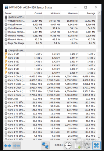

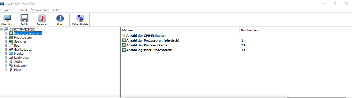

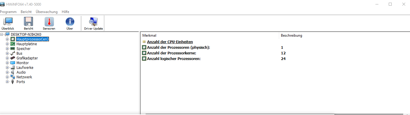

Aus welchem Grund steht dort Anzahl der Prozessoren (physisch) = 1, ist das richtig?
ja klar, du hast sicher kein Dual Sockel System. (Anzahl cores ist nochmal was anderes)

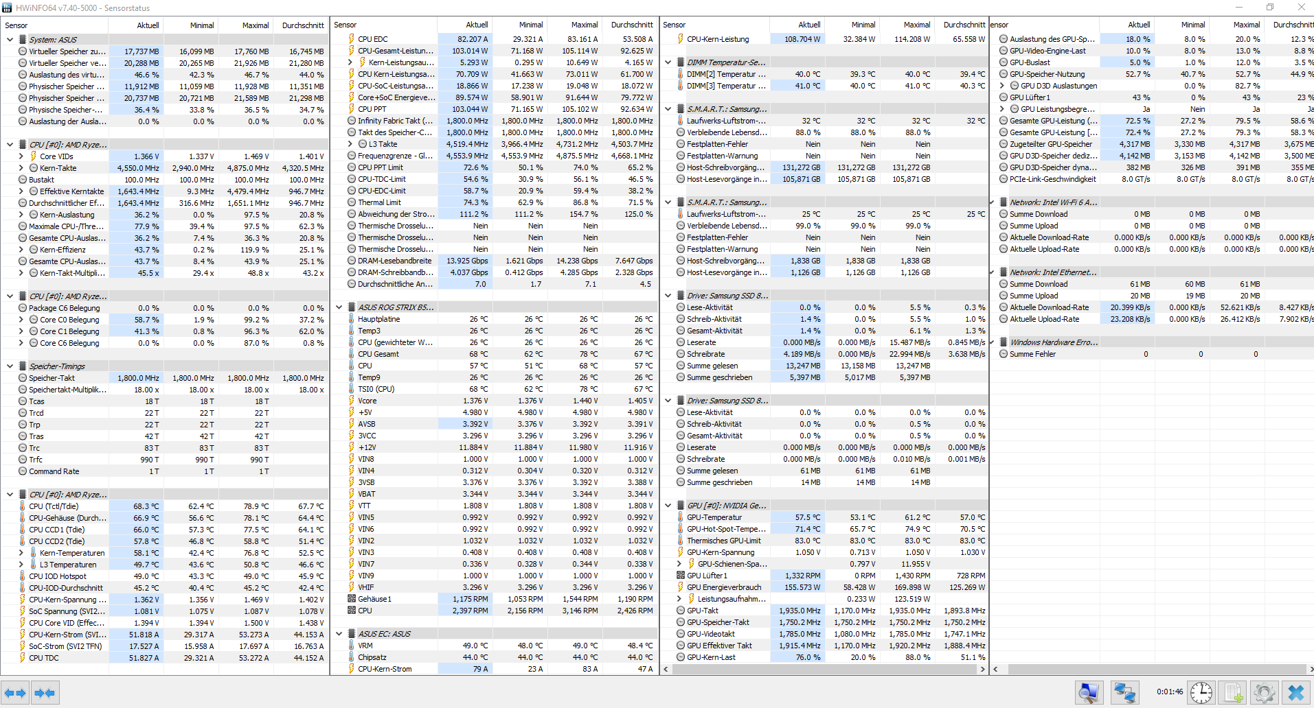

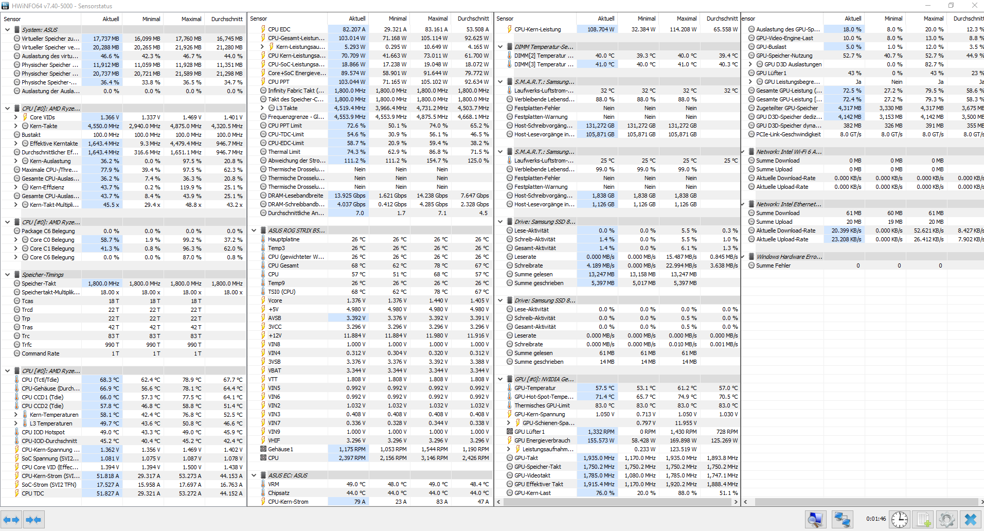

Ich dachte da an diese Sensorliste:
Hier die Sensoren, Spiel ist dort nebenbei auf dem Main bildschirm offen und ruckelt
Du hast keine Auslagerungsdatei? Versuche das mal auch mit einer Aulagerungsdatei auf Automatisch verwaltet.

Edit: Da ist erstmal nichts besonderes für mich zu sehen. soweit nichts überhitzt, oder vram vollgelaufen oder sowas.
Du bist im leichten CPU Limit im SPiel, könntest ja spaßeshalber mal die Grafik hochschrauben und oder die Auflösung, das du im GPU LImit Landest. ob es dann vielleicht besser wird :D
Naja bis auf das du halt keine Auslagerungsdatei zu haben scheinst.

Durchaus Möglich/hängt vom Spiel ab, ist auch wenn das Netzwerk/Server/irgendwas damit nen Verbindungsproblem hat, das das Rendering deswegen auch stockt. wie das bei dem Spiel ist kann ich dir nicht sagen, und zu sehen ist da auch das Problem nicht, aber geht auch in dem Programm nicht anzuzeigen.
Man sieht halt nur - ja, due hast Netzwerkverkehr und in welcher Größenordnung. Soweit normal.
Ebenso kann der FPS Drop durch mitlaufende Software verursacht sein. Da würde es halt für dich kompliziert, das dann auszusieben. Das simpelste ist mit frisch installiertem Windows, Nur allen Treibern komplett neu alles installiert, keinelei Software dazu, dann NUR das Spiel und testen. Wenns in so einem Szenario noch ruckelt war es nicht deine mitalaufende Software :D
das Der USB Ton da mitklingt wie du geschrieben hast könnte nen chip sein, der zu heiß wird (und nicht in den Sensordaten gelistet ist), könnte nen USB Gerät mit Problem sein, das sich random ausklinkt (vielleicht sogar deine Maus, die hat das ja schonmal gemacht sagtest du (hast du schon ne andere getestet?)
solchen Sachen kannste halt im Ausschlussverfahren nachgehen, wenn irgendwas querschießt steht es ja nicht auf dem Gerät frauf :D
Also auch gerne mal ne andere/simple Maus und Tastatur testen. nicht mit dran hängen haben an extra Geräten (nicht nur USB)
