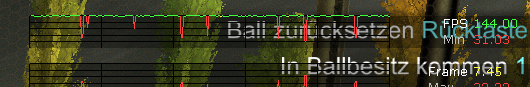

Ich habe Ruckler Bsp., wenn ich ein Spiel spiele wie Rocket League und nebenzu YouTube, dann habe ich Drops in Rocket League aber auch Standbilder auf YouTube, wie kann das sein, habe ne gute Internetanbindung, nichts der oberen Hardware läuft auf Auslastung, im Gegenteil sind eher unterfordert, wieso habe ich Standbilder...

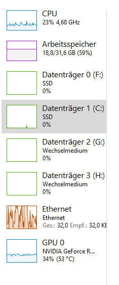

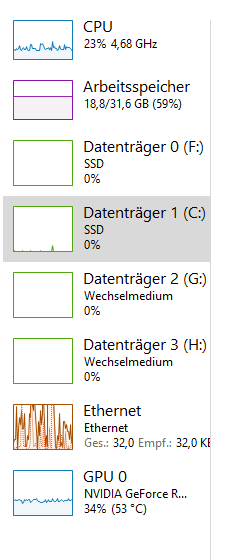

In der Anlage findet ihr einmal im Spiel die "Ruckler/Drops" und zum anderen den Task Manager.

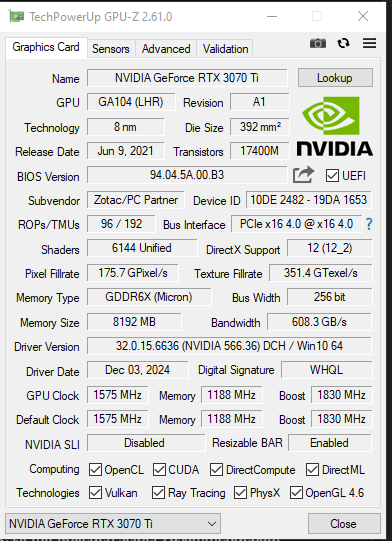

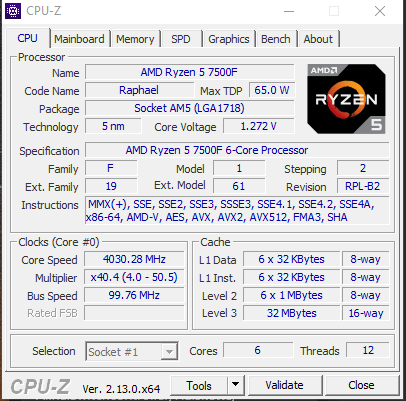

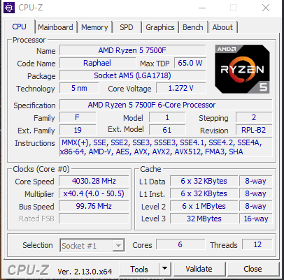

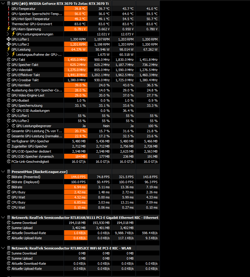

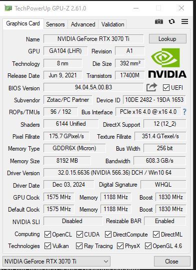

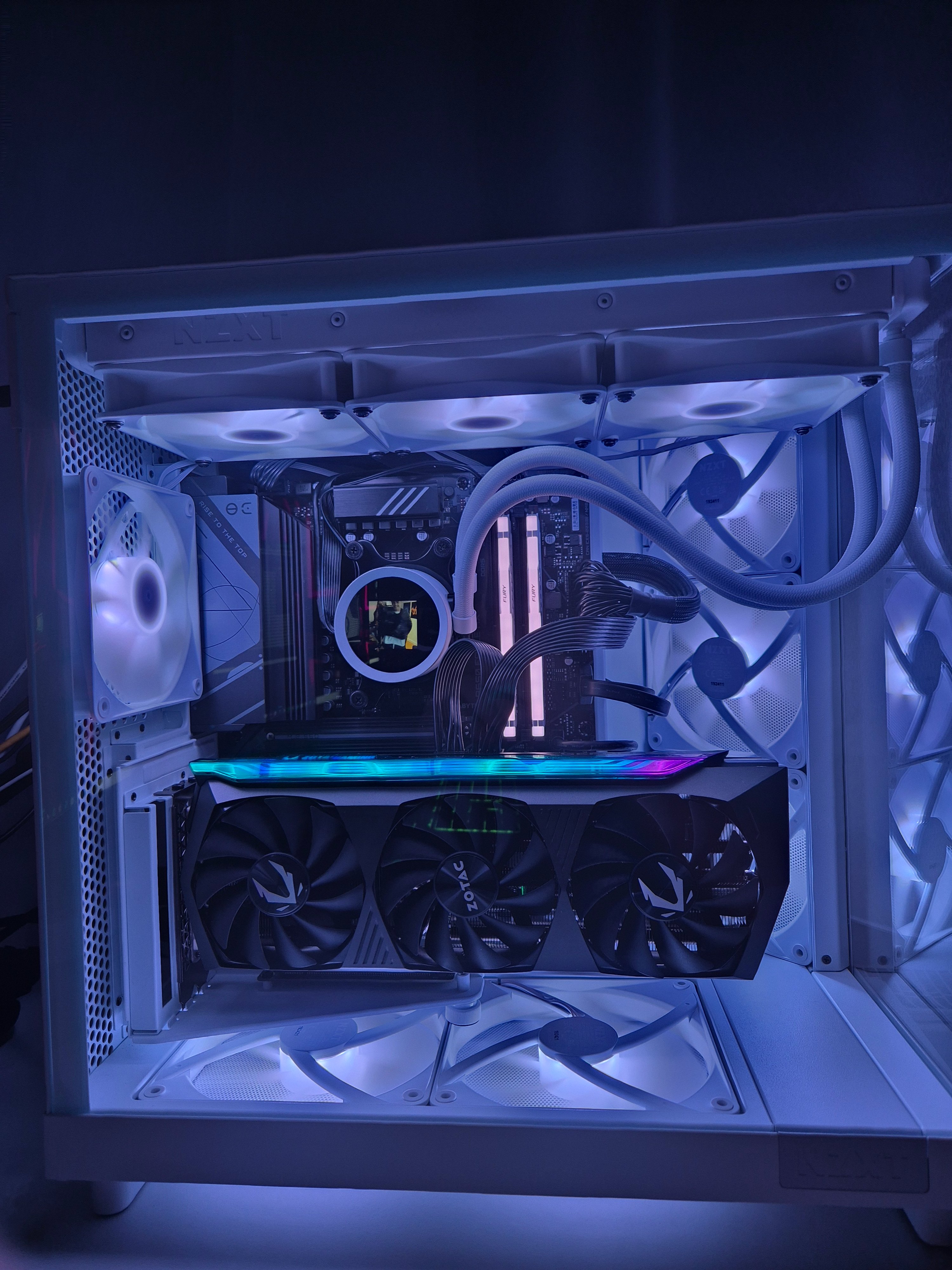

dabbled schrieb:
die Software, was brauchst du.
Alles? Bei mir z.b hat GPU-Z schon ganz böse Ruckler produziert.

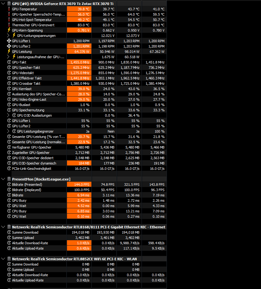

Ja, du hast Framedrops. Sieht man.
Jetzt ist nur die Frage, warum.

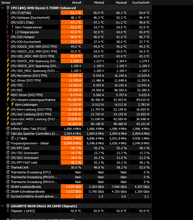

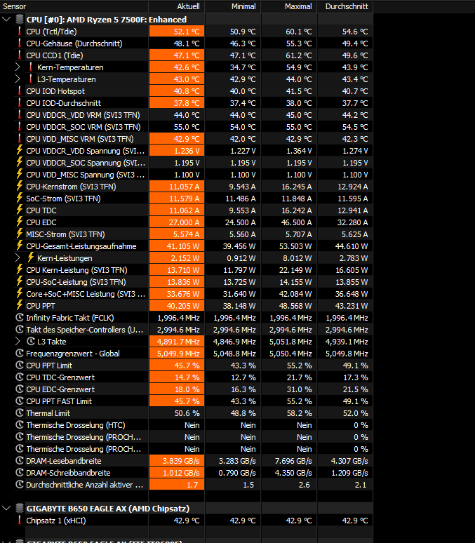

Lad dir mal bitte HWinfo runter und lass das Programm laufen (Sensoren) während du zockst. Danach hier ein Screenshot hochladen.

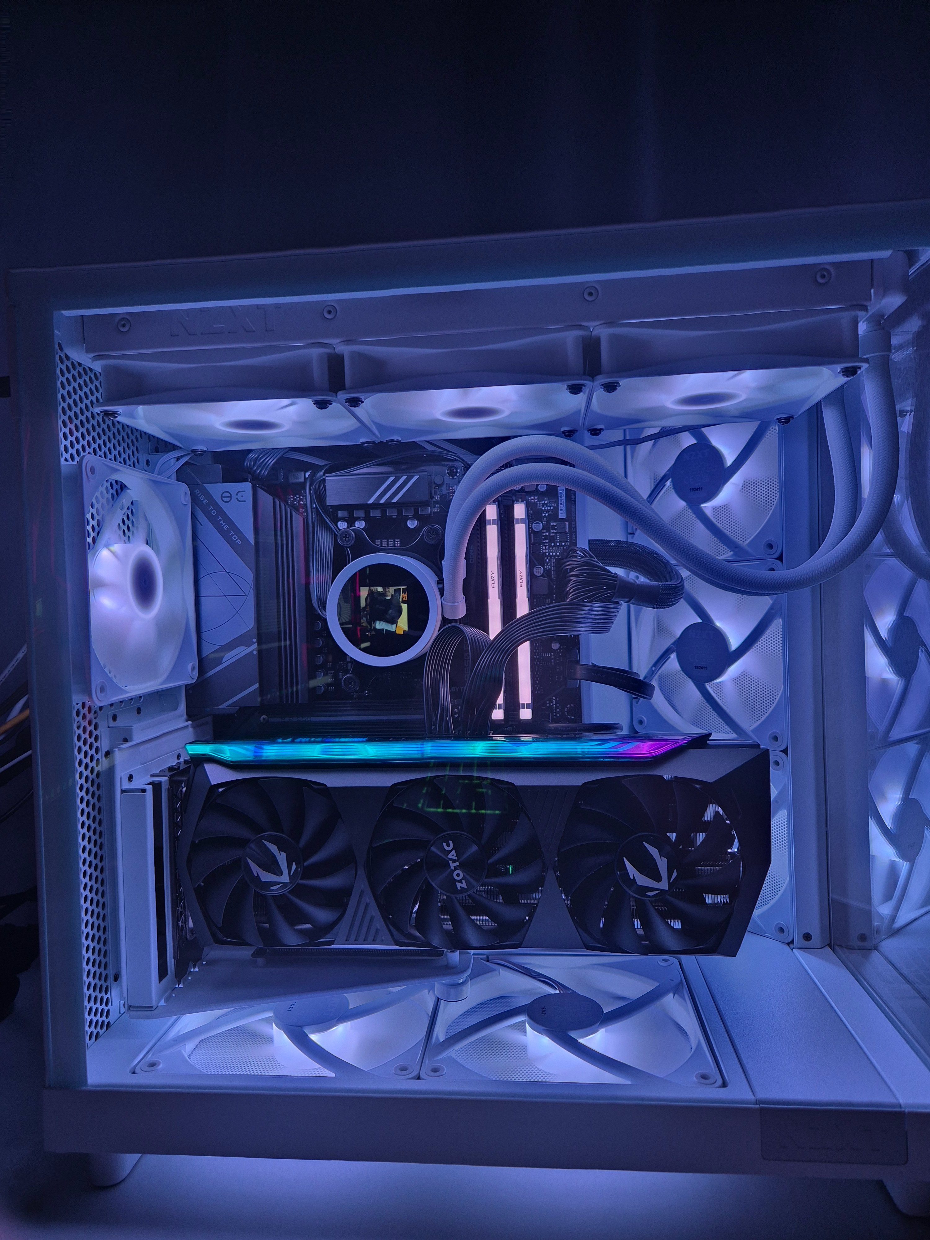

dabbled schrieb:
9 Lüfter, AIO WASSerkühlung, ich weiß genügend gibts nicht, aber das sollte doch reichen
Das sagt nichts, über die Leistungsfähigkeit, der Kühlung aus.
CU
redjack

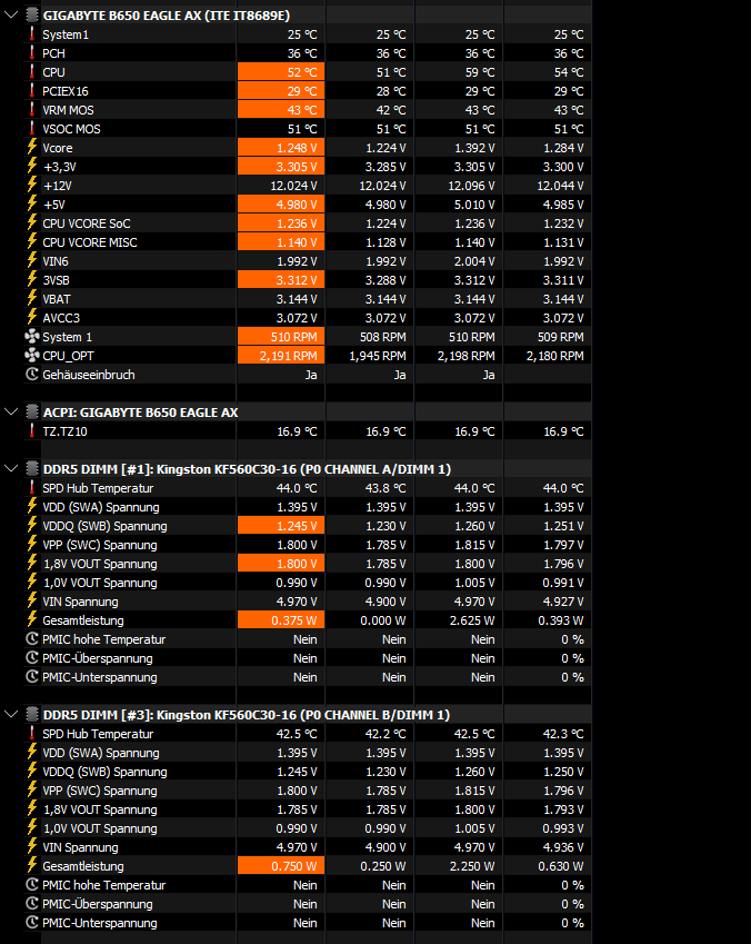

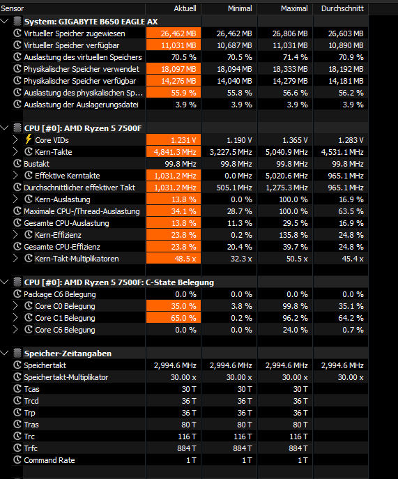

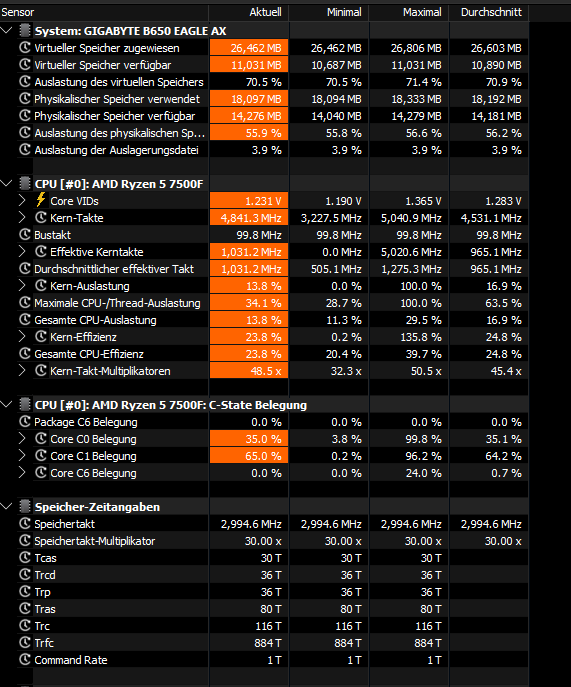

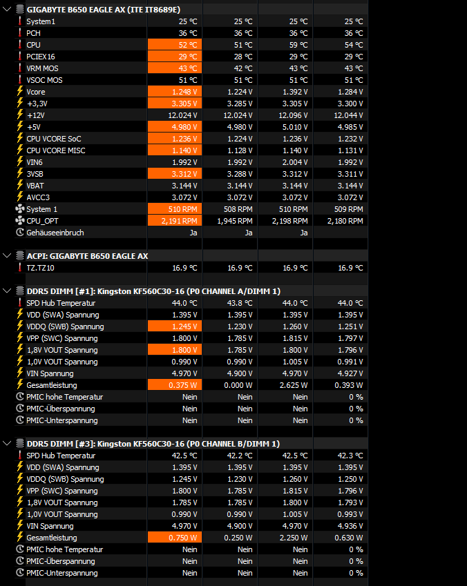

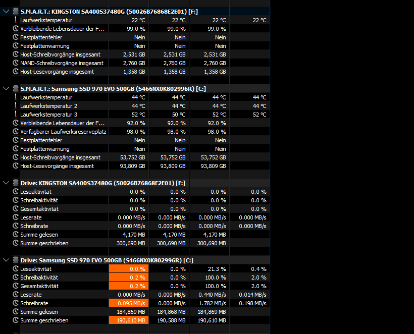

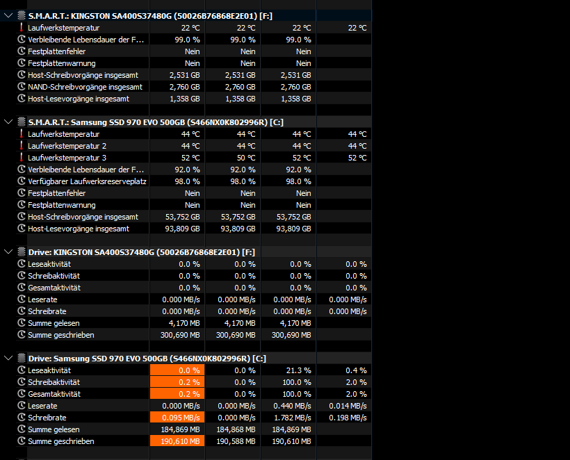

Wie voll ist denn deine M.2?
zum Thema Lüfter,
Mein PC hat 19 Lüfter, mit Netzteil 20. Ändert aber nichts an der Tatsache, dass meine M.2 regelmäßig schnucklig zu warm wird.
noch 100gb frei
yooooo was muss das für ein gehäuse sein haha
also an alle ich habe das gefühl einfach umso mehr Anwendungen offen sind umso schlimmer wird es, aber denkt dran DDR5 Ram 32 GB, also der kanns nicht sein
Also deine Temperaturen sehen auf den ersten Blick in Ordnung aus.
Was passiert, wenn du dein Vsync auslässt?
Na ja, deine Anwendungen brauchen auch andere Ressourcen als Arbeitsspeicher.
