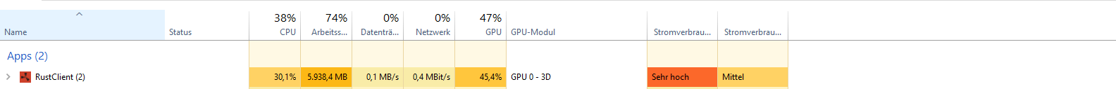

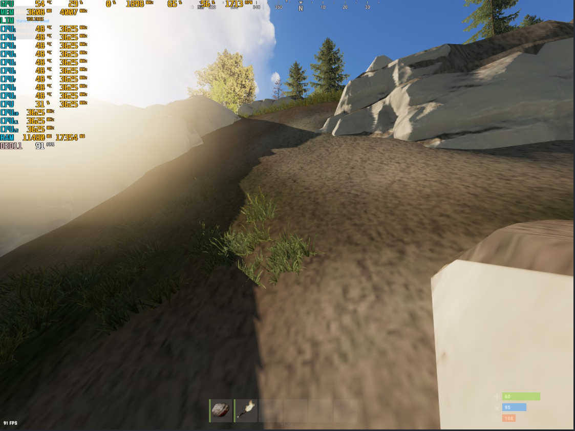

Spiele Rust und habe immer wieder Frame Einbrüche. Sobald ich das Spiel starte habe ich am Anfang immer so 70-80 Fps. Sobald ich aber länger spiele, droppen die FPS immer wieder unter 50. Das komische ist, dass wenn ich die Grafikeinstellungen ändere, sich nichts an den FPS ändert. Was mir auch aufgefallen ist, dass meine Komponenten nicht ausgelastet sind und noch Platz nach oben für mehr wäre (Siehe Bild).

Screenshot mit Afterburner im sehr detaillierten Grad posten für CPU+GPU+RAM.
Dann sehen wir speicher, prozentuale auslastung, takt, temperaturen, usw und können mal raten
Die 74%ige Arbeitspeicherauslastung bei knapp 6 Gb liegend sprechen dafür das nur 8 Gb deiner vermeintlichen 16 vom System erkannt werden...da würde ich ansetzen..!!!

Nun, der RAM könnte auch von diversen mitlaufenden Programmen gefüllt werden, was beim zocken an sich schon mal suboptimal ist und für diverse Probleme wie auch Ruckler und Drops sorgen kann.
Mit dem winzigen Ausschnitt vom Taskmanager hat man halt nur wenige Informationen über den Speicher, aber ich kann da @ichbleib durchaus zustimmen :-)

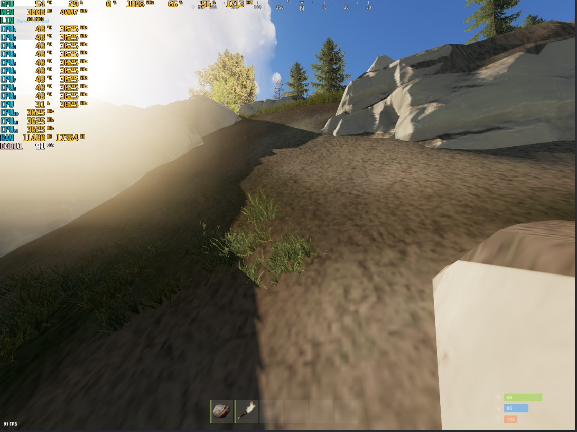

91FPS ist doch nicht wenig.
Dein Ram ist ganz schön voll bei den Ram werten da wofür steht der erste und wofür der 2te wert, es sieht ja schon ein bischen danach aus, das dein ram volläuft. Wenn ich nun davon ausgehe, dass der 2te Wert dort für das steht was das Spiel beanspruchen will hast du da ein Problem mit nur 16GB
Die Temperaturen sehen ja gut aus.
Mich wundert etwas, das die CPU nur mit 3600MHz laufen soll.
Es ist weiterhin gut möglich, dass das Spiel im CPU Limit ist, schließlich hast du 6Kerne/12Threads und Rust kann das mit sicherheit nicht voll auslasten weil es keine 12 Threads nutzt. Dann ist es Normal, dass die Grafikkarte sich langweilt.

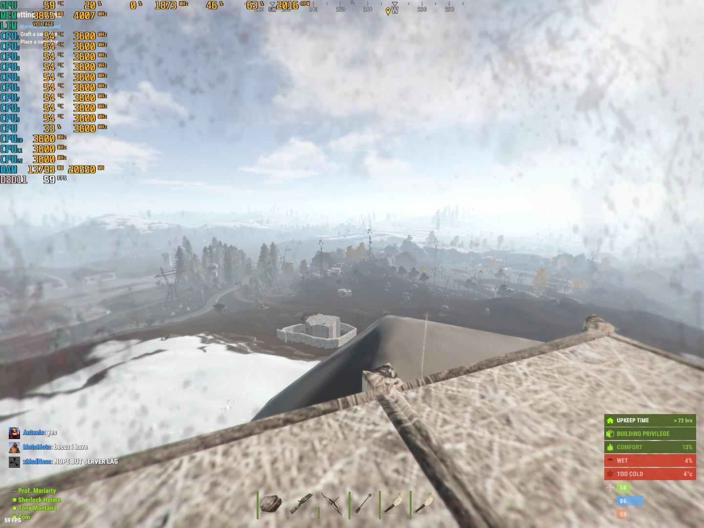

Jetzt nach einer halben Stunde sieht es so aus und ich habe immer wieder Frame Einbrüche.
kannst du noch mehr details auf dem screenshot anmachen?
prozentuale auslastung pro CORE? und min-fps, 99% perzentil, usw? dann sehen wir einbrüche

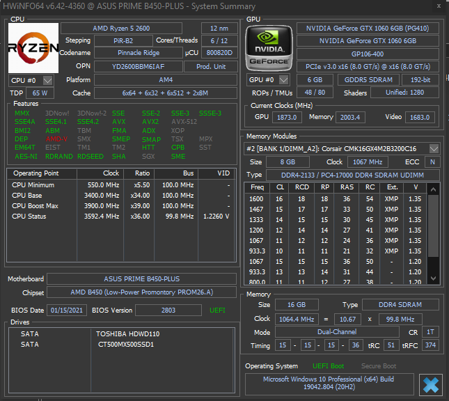

bitte auch mal ein screenshot von HWINFO machen, damit wir die allgemeinen PC-Infos sehen, u.a. auch den Takt von deinem RAM. in letzter zeit sehe ich bei super vielen leuten falschen takt durch das programm.

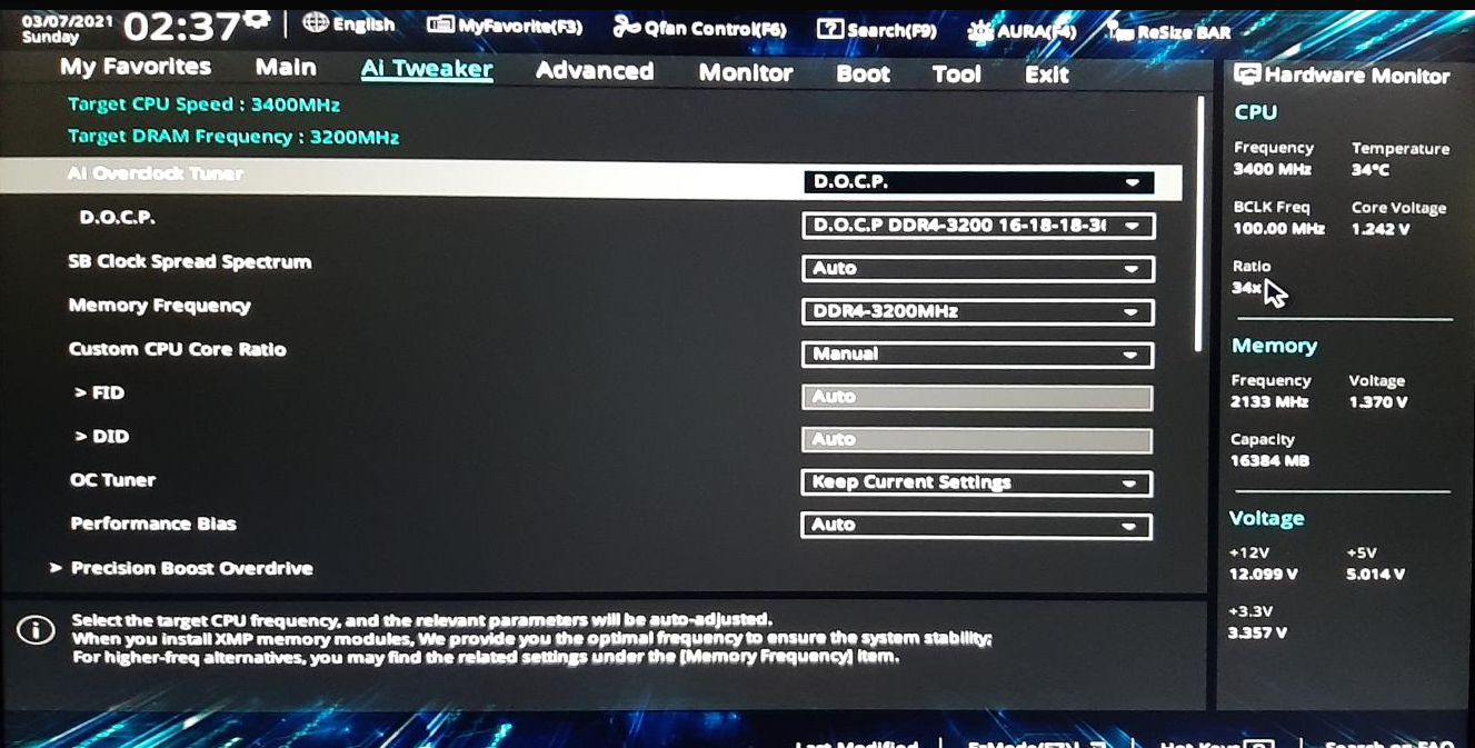

Schon wieder nen Voll-Treffer: Dein Ram ist falsch eingestellt:
3200mhz haben und 2133 nutzen ... damit verlierst bei Ryzen heftig an FPS
Recherchier mal wie das geht (vllt gibt es was angepinntes im forum?) und stell dann mal auf die 3200mhz um.

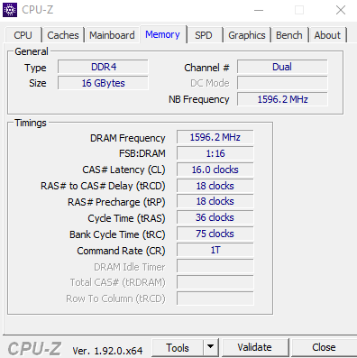

Das ist aber komisch, wenn ich bei cmd wmic memorychip get speed eingebe, kommt 3200mhz 3200mhz.
DRAM muss man ja mal 2 nehmen, also kommt es auch ca. auf 3200mhz
So sieht das ganze Im Bios aus:
Schau mal da rechts bei dem Bild im BIOS, das ist der aktuell laufende wirkliche Takt! Auch wenn nach den eingelullten links (DOCP) das XMP Profil hätte geladen werden sollen.
So wurde die trotzdem nicht übernommen selbst laut BIOS. was mich verwundert ist, dass CPU-z nun wieder den richtigen Takt unter memory anzeigt. Kann das sein, dass dein Rechner einfach Probleme hat den Takt jedes mal zu setzen? und es tatsächlich ein wenig Glücksspiel ist je nach Boot, ob es wirklich übernommen wird.
Jedenfalls bei meinem BIOS ist da rechts der tatsächlich laufende aktuelle Takt angezeigt, das wird bei dir das selbe sein, da steht ja auch Hardware Monitor was vom Sinn her aktuelle werte bedeutet.
Ganz generell von der Sache her ist das XMP Profil schon Übertaktung und es funktioniert auch nicht immer, da helfen manchmal manuelle eingriffe.
