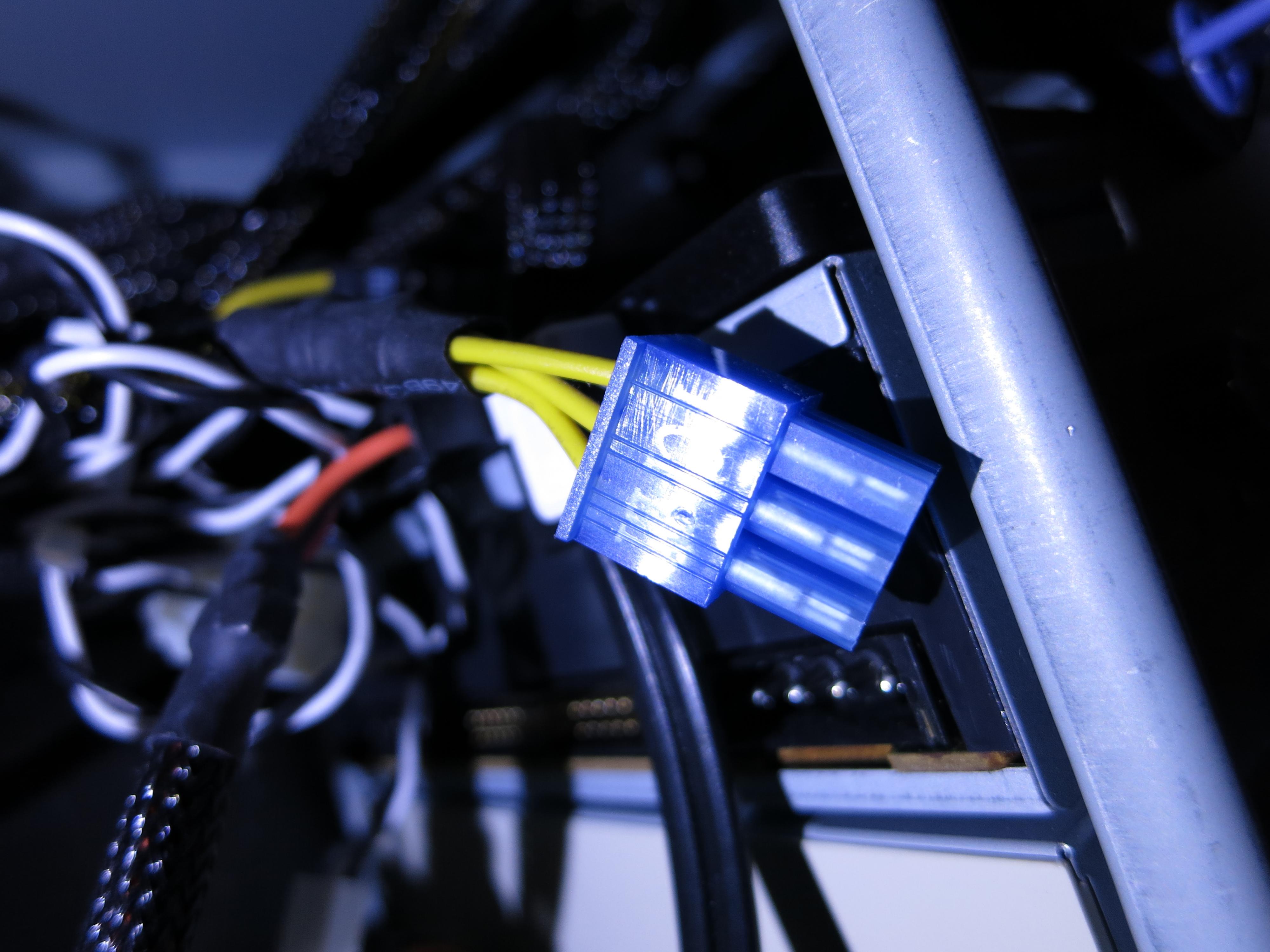

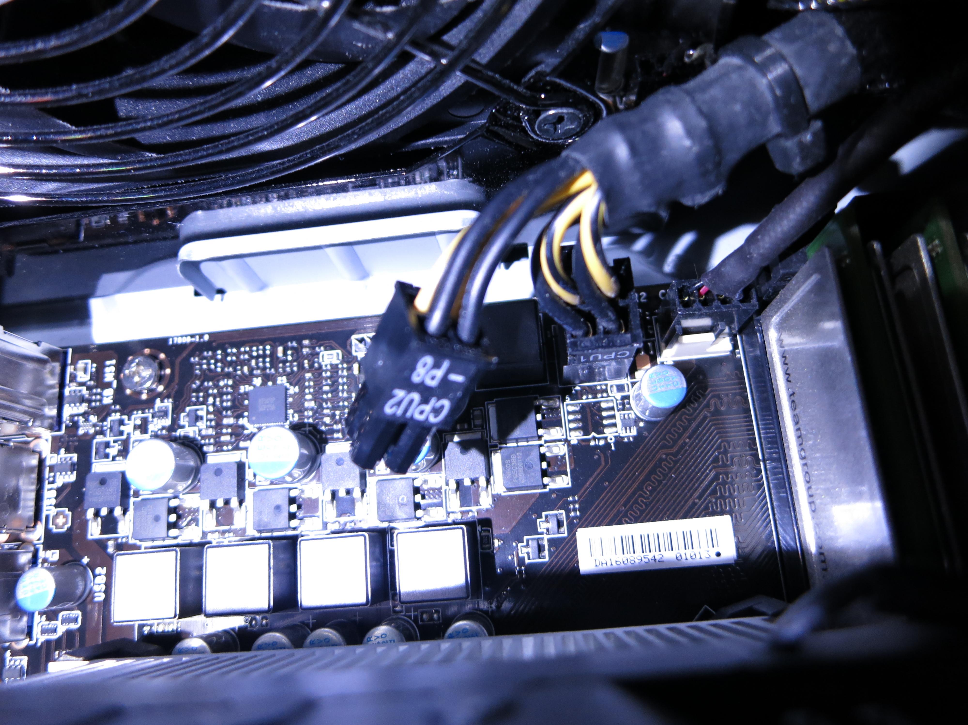

Ich werd blöde, finde diesen 8P Stecker nicht. Kann es sein dass der zur Mainboardversorgung genutzt wurde?
Es gibt auch keinen 8 Pin direkt. Es gibt 2 x 6 Pin und eine 2 Pin Erweiterung. Mit der wird ein 6 Pin zum 8 Pin.
Und wenn der im Mainboard stecken sollte, dann kannst Du froh sein, dass es Dir noch nicht um die Ohren geflogen ist.

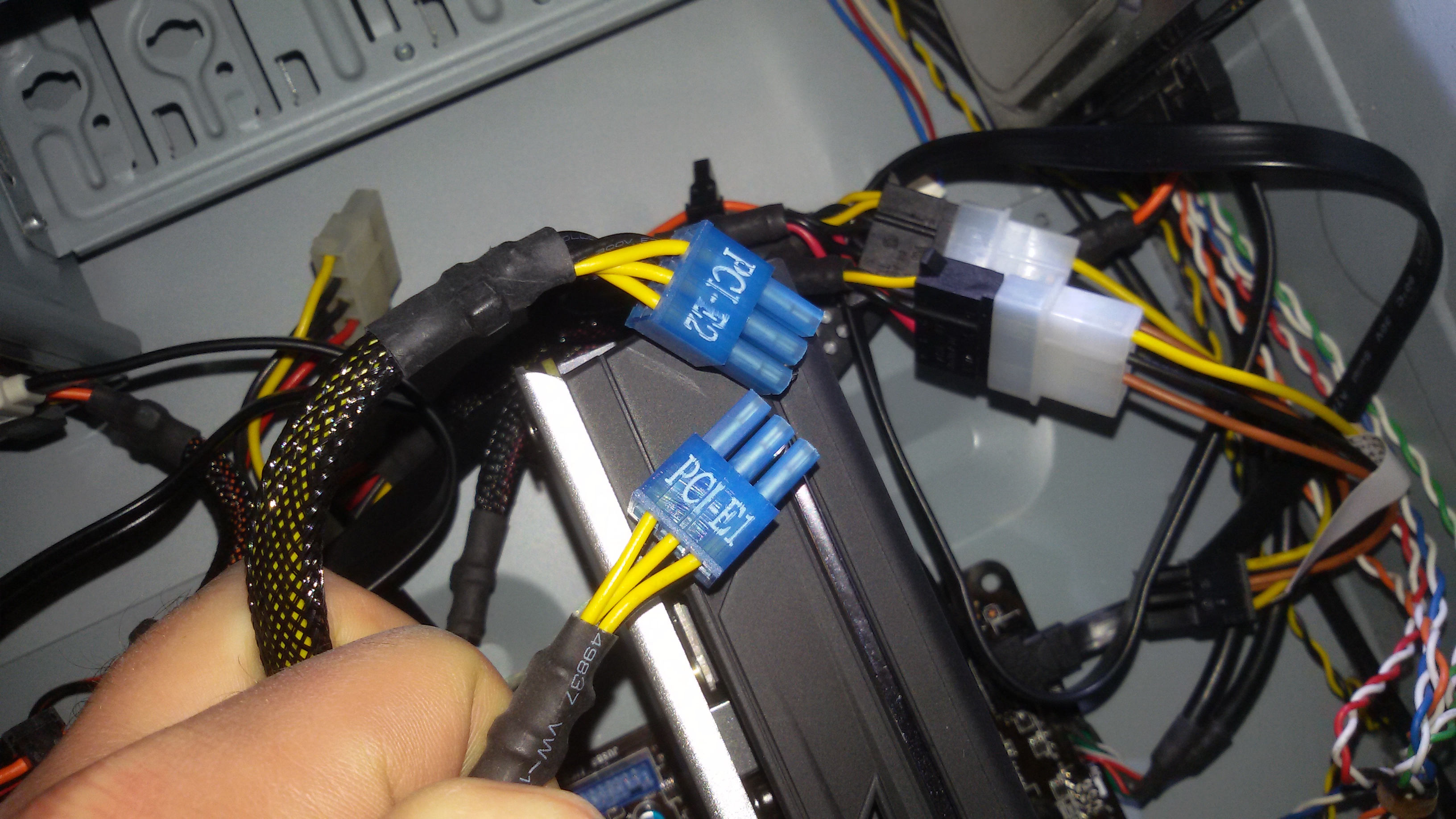

Sorry Leute aber bei mir sieht das anders aus.PCI E1 und E2 sind ausschließlich 6polig.Nur der P8 CPU Stecker besteht aus 2xr Polen.
Anbei mal ein Foto von den 2 PCI_E Steckern.
Habt Ihr noch ne Idee? Danke.

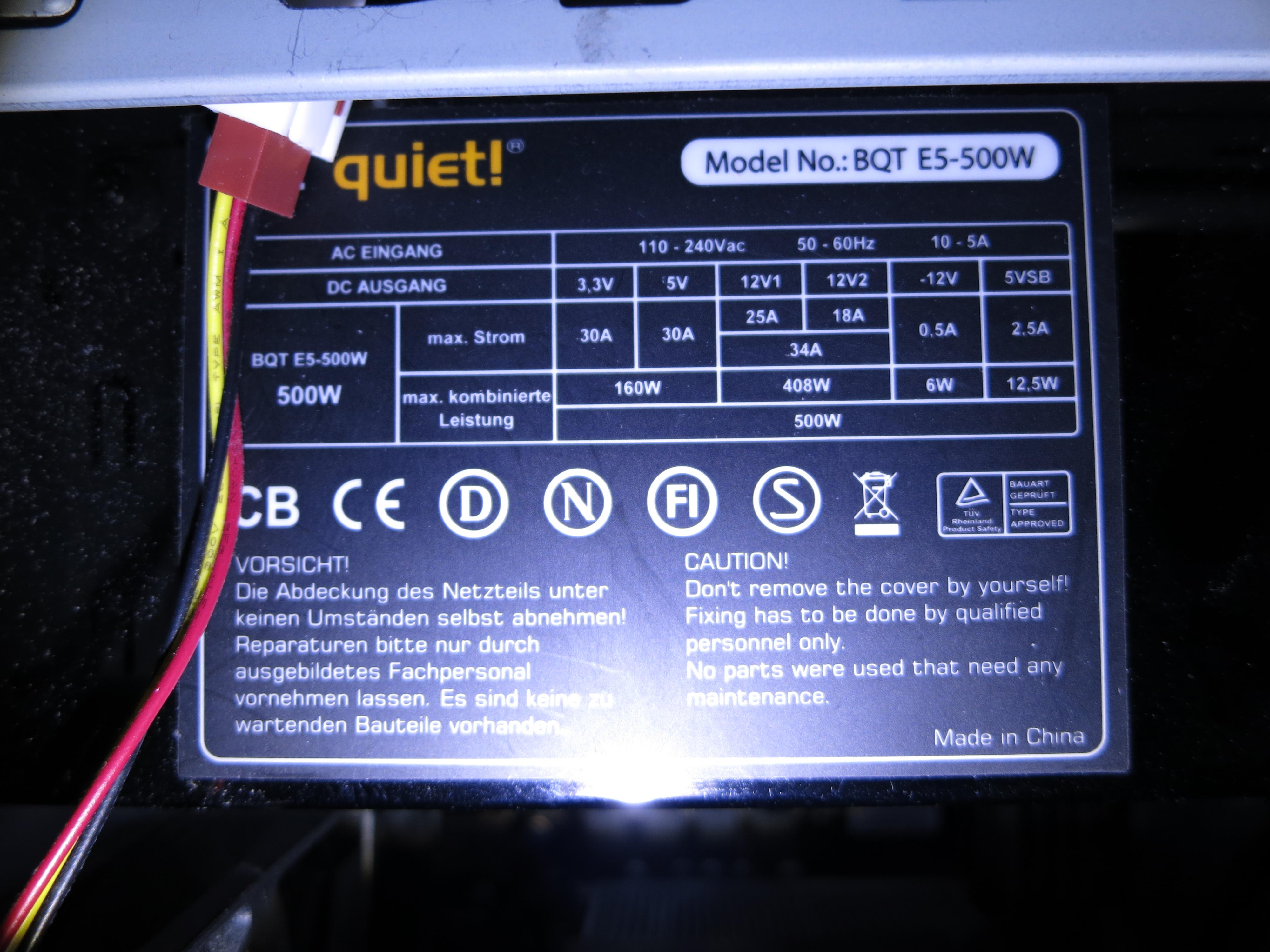

PCTüftler schrieb:
Nein und man braucht ein vernünftiges Netzteil! Das E5 ist 10 Jahre alt und sollte auf alle Fälle gegen ein technisch aktuelles Gerät getauscht werden.
Außerdem hat das E5 2 mal 6/8 Anschlüsse für Grakas, hast du diese nicht ist es auch kein be quiet! Straight Power E5 500W.
Ich habe doch das Bild angehangen. Es ist def. ein E5-500W. Wenn Du willst, dann mache ich auch noch ein Foto vom Typenschild an der Gehäuseseite. Verstehe es ja selber nicht. Leider finde ich bei bequiet auch keine Unterlagen mehr zum E5.
Hier noch weitere Bilder.
