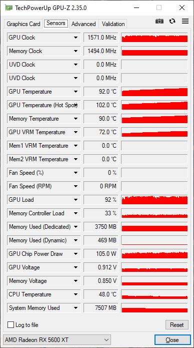

Es war doch nicht die Lösung (siehe Anhang).
Der Lüfter springt immernoch nicht an...
Eine Frage:
Was ist das Standard-BIOS bei der Auslieferung? OC oder SILENT?

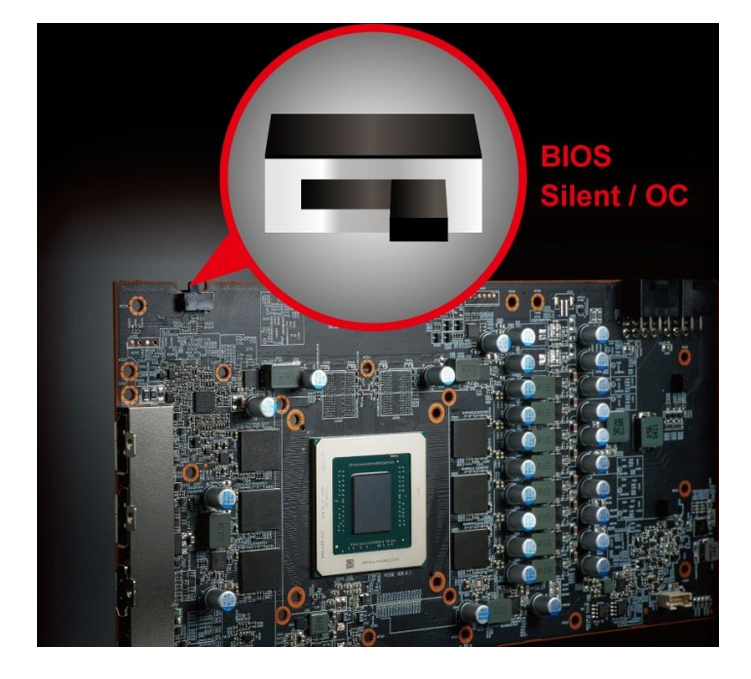

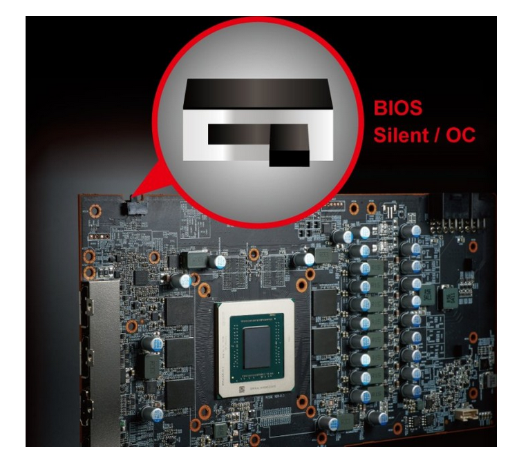

Dann schalte mal den BIOS-Switch um und schau, ob das Abhilfe geschaffen hat (siehe Anhang).
Falls das funktionieren sollte, umgeht es das Problem nur, aber zumindest hast du dann erstmal Ruhe und weißt, dass es am BIOS liegt.
Denn wenn du sie einschicken musst, wirst du bei der Marktlage kein Ersatz bekommen und wartest vermutlich mehrere Wochen auf Reparatur.
Ein zweiter Workararound - falls der obige nicht funktioniert - wäre, dass du vor dem Spielen die Lüfter per Radeon-Software fix einstellst.
Ich würde dann die GPU reklamieren, um noch innerhalb der Gewährleistungsfrist zu sein (wie alt ist denn die Karte?).
