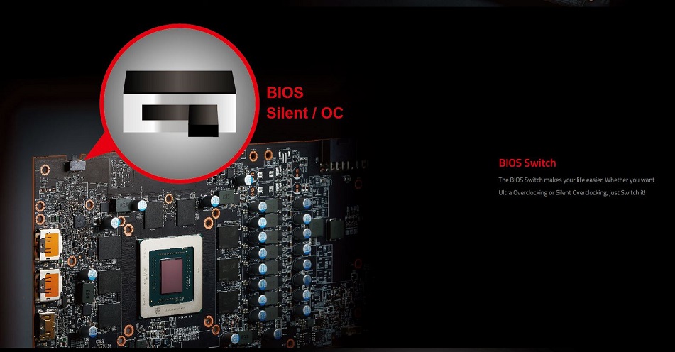

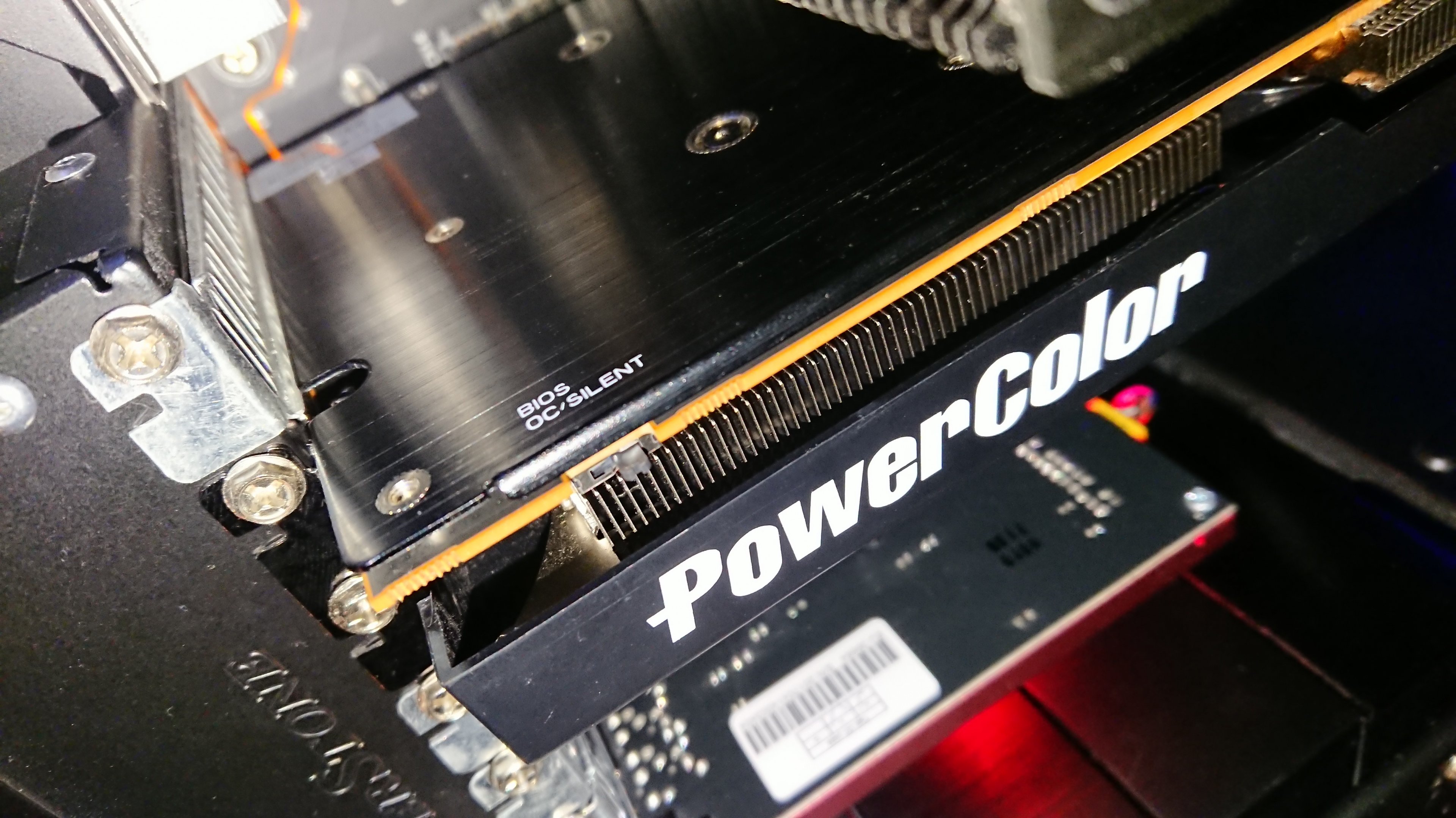

1.) Meine GPU hat einen BIOS Switch (Silent/OC). Ich finde aber sowohl im Handbuch als auch im Internet keine Angabe, welches BIOS welches ist. Auf der Grafikkarte ist auch nichts zu erkennen. Bin ich blind?

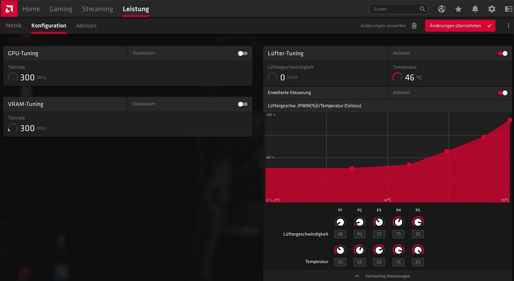

2.) Ich hatte vorher die 5500 XT Red Dragon, daher habe ich einen direkten Vergleich. In regelmäßgen Abständen (würde sagen alle 5-10 Minuten für ca. 10 Sekunden) drehen die Lüfter der GPU von 0 auf 1500 RPM, im Idle. Das ist sehr nervig! Woran liegt das und was kann ich dagegen machen? Das hatte die 5500 XT definitiv nicht!
Hi,
teste doch beide Schaltereinstellungen und schau mit MSI Afterburner oder GPUz ob sich die Taktrate ändert.
Das Aufdrehen im IDLE wird wohl sein , das die GPU über 50°C kommt dann werden die Lüfter aktiviert und sobald diese wieder unter 50°C kommt wird der ZERO FAN Mode wieder aktiv.
Ansonsten kannst du versuchen im Adrenalin Treiber die Lüfterkurve anzupassen?
So das im IDLE die GPU mit z.b. 1000rpm dreht dann hast halt kein ZERO FAN Modus aber ein konstantes drehen.

Ich habe die gleiche Karte und habe mich auch tot gesucht, es steht einfach nirgends. Ich kann heute Abend mal schauen wo der Schalter jetzt letztendlich steht. Das Problem bei mir war zusätzlich das das umstellen erst mal nichts gebracht hat, erst nach einer Neuinstallation des Treibers wurde die Einstellung auch übernommen und die Karte war merklich leise.
So ist sie leise, nur sie heult eben in diesen Abständen im Idle immer auf, ohne Sinn.
Das man beim spielen was hört ist klar, weiß aber auch nicht, woran man das jetzt festmachen soll, welches BIOS welches ist.
Im Urzustand war bei mir der Schalter, wenn ich die Karte vior mir halte, rechts. Also näher zu den Anschlüssen hin.

ps: wenn der Hersteller sich bei dem Bild was gedacht hat, "sollte" links Silent und rechts OC sein
Also ich habe eine 5700 XT Red Devil und im Prinzip das gleiche Verhalten. Das Problem: Bei besonderen Konstellationen (hohe Framerate, UHD-Auflösung und/oder mehrere Monitore) taktet Taktfreuqnz des Speichers nicht runter, sondern hängt konstant bei 1750MHz. AMD erkennt das aber nicht als Bug an sondern bezeichnet das gewolltes Verhalten.
Die GPU erwärmt sich dann Stück für Stück auf 60 °C. Dann springen die Lüfter an und kühlen die Karte auf 50 °C ab. Lüfter gehen wieder aus und Karte erwärmt sich wieder und dann alles wieder von vorne.

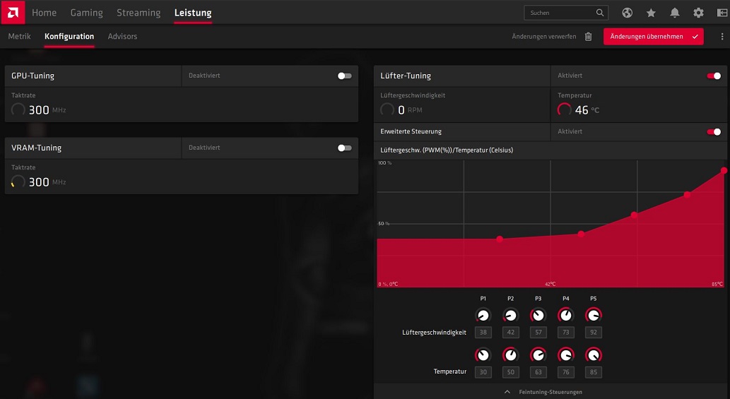

Einzige Lösung ist in der Software eine manuelle Lüftersteuerung zu aktivieren, sodass der Zero-Fan Modus deaktiviert wird und der Lüfter konstant mit geringer Drehzahl dreht.
Den Adrenalintreiber öffnen -> Reiter Leistung -> Reiter Konfiguration -> Tuning Manuell -> Lüftertuning -> erw. Steuerung -> Feintuning
Weniger als 40% (1300 RPM) kann man nicht einstellen...

  • Lüfterkurve im Treiber, was den Zero-Fan-Modus deaktiviert - möglicherweise ist aber die Minimaldrehzahl recht hoch.
Das kann ich bestätigen. Lüfter lässt sich auf minimal 40% festlegen was ca. 1300-1400 RPM entspricht.

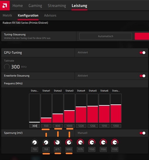

Was du natürlich noch testen könntest wäre die GPU für den IDLE Betrieb (vll. Status 1-2 oder 1-3, siehe Bild) zu undervolten ggfs. noch die Prozessorgeschwindigkeit in den Status 1-3 oder nur Status 1-2 zu drosseln. Damit die GPU weniger Last erzeugt und nicht über die 50°C Grad Zeromode kommt.
Die Spannungen immer in kleinen Schritten testweise verkleinern (vll. 10-25mV).
