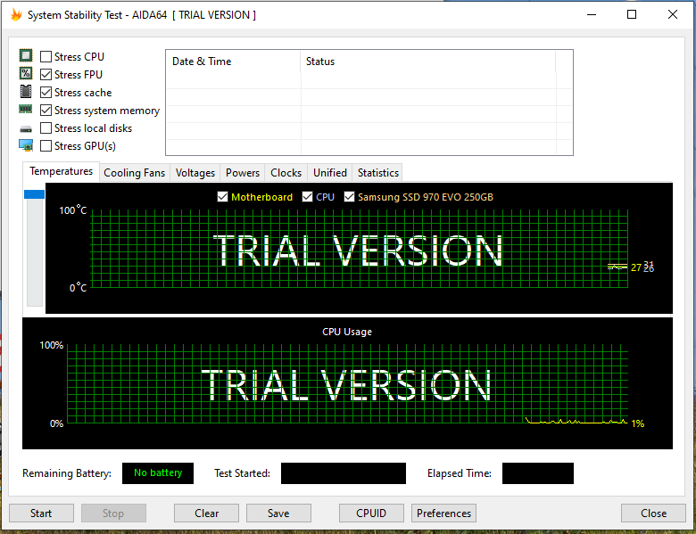

Servus, CTD könnte ein Ram Problem sein (4x8GB). Mach mal 1 Stunde lang einen Stabilitätstest mit AIDA64.
Reaktionen: Conqi
Memtest hatte ich schon mal durchlaufen lassen, aber nur einen Durchgang, weil ich gerade nicht so viel Zeit hatte. Werd ich mal länger durchlaufen lassen, auch wenn die 32GB RAM schon eine Weile vor der GPU in den Rechner gewandert sind.
