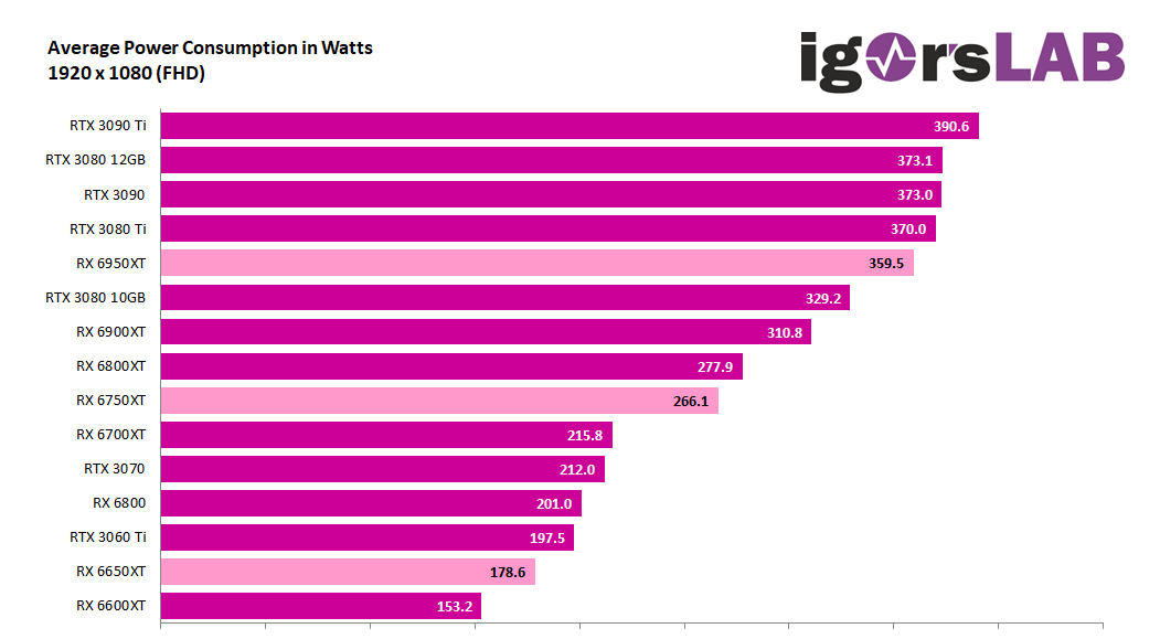

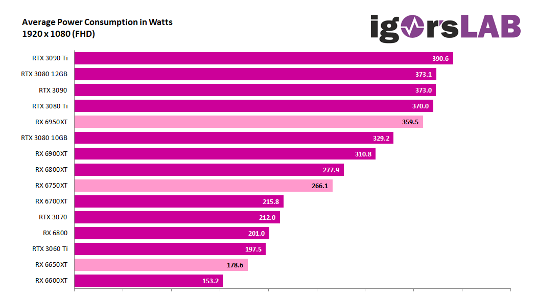

Die 6800 (non XT) ist sowieso schon die effizienteste Karte der 6000der Serie...
Wenn die dann noch in FHD läuft, und dadurch eventuell nicht durchgehend am Limit.. rückt sie noch näher an ihren Effizienzsweetspot.
Falls Igor da noch die Frames gelocked hat, was leider aus der Grafik nicht hervorgeht, dann ist durchaus denkbar, dass die 6800 (bei gleichen Frames) deutlich weniger verbraucht, als die 6700 XT.

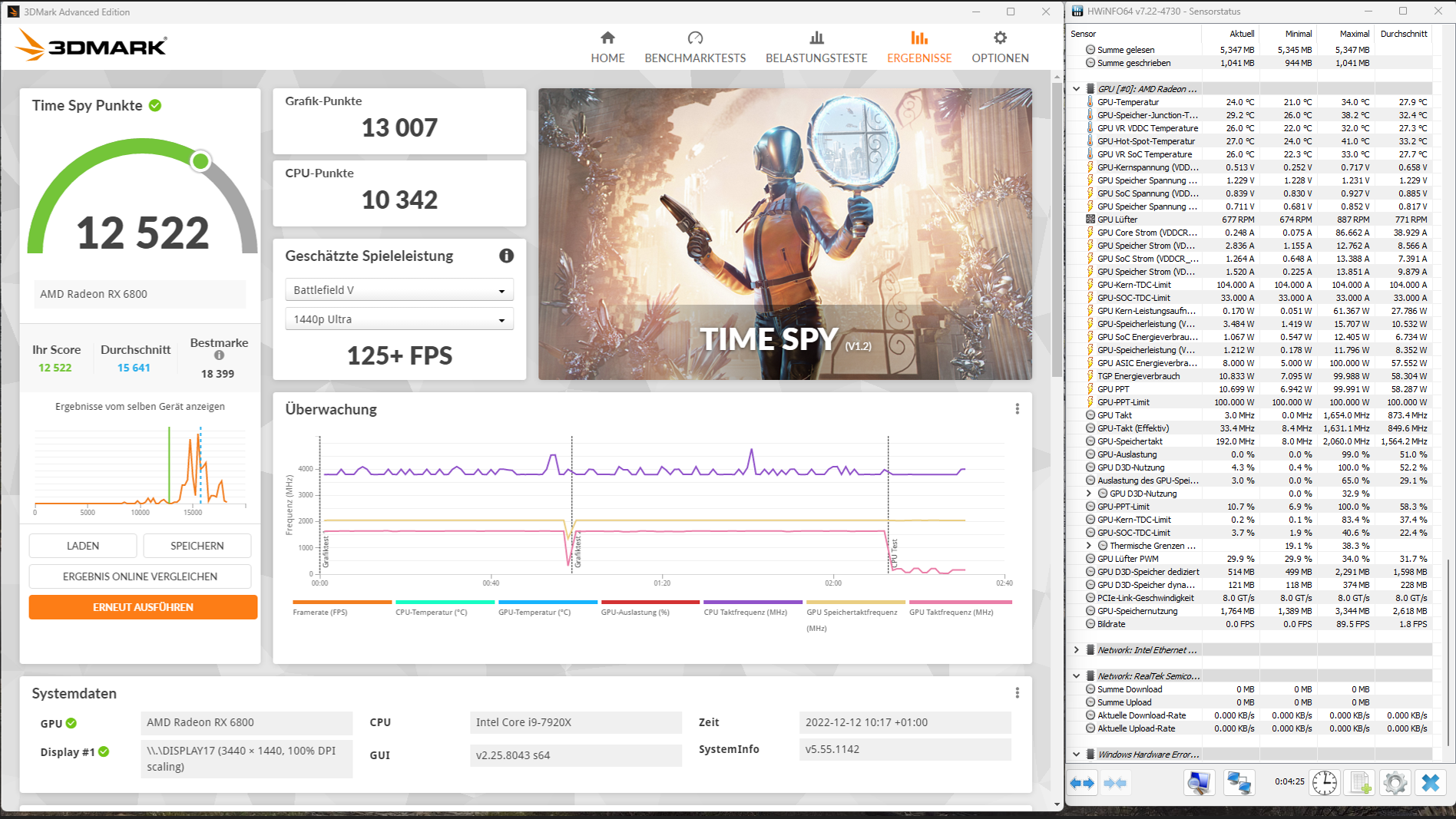

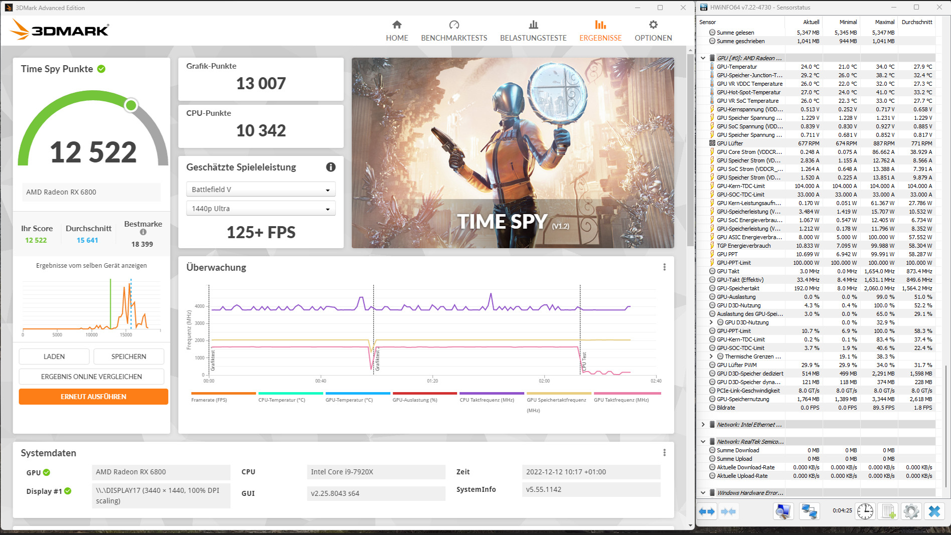

Auf jeden Fall die 6800! Die kannst du mit -20% Powerbudget betreiben, bei minimalem Performanceverlust (unter 5%).
Meine RX6800 läuft mit 165W im Schnitt.
Die RX xx50er Modelle sind allesamt hochgezüchtete Modelle, die zur Taktsteigerung ordentlich mehr Steom brauchen. Die RX6800 schöpft die Mehrleistung hingegen aus der breiteren Architektur.

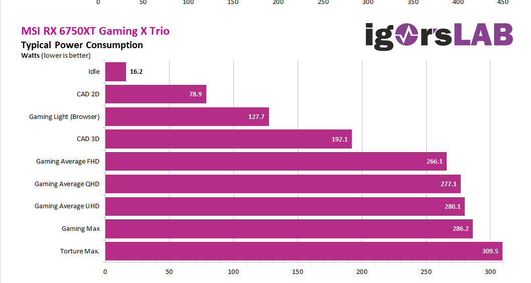

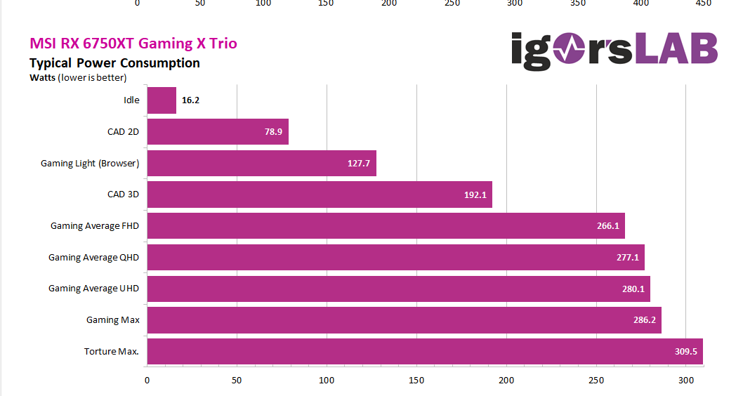

Um es mal auf die Spitze zu treiben.Elephant lol schrieb:@TeaWolf
Das ist ja interessant!
Dann würde ja die schwächere 6750XT aus dem selben Hause deutlich mehr Strom verbrauchen. Klingt paradox und habe ich noch nie so gesehen.

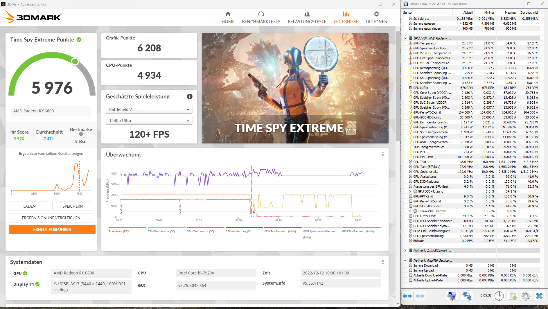

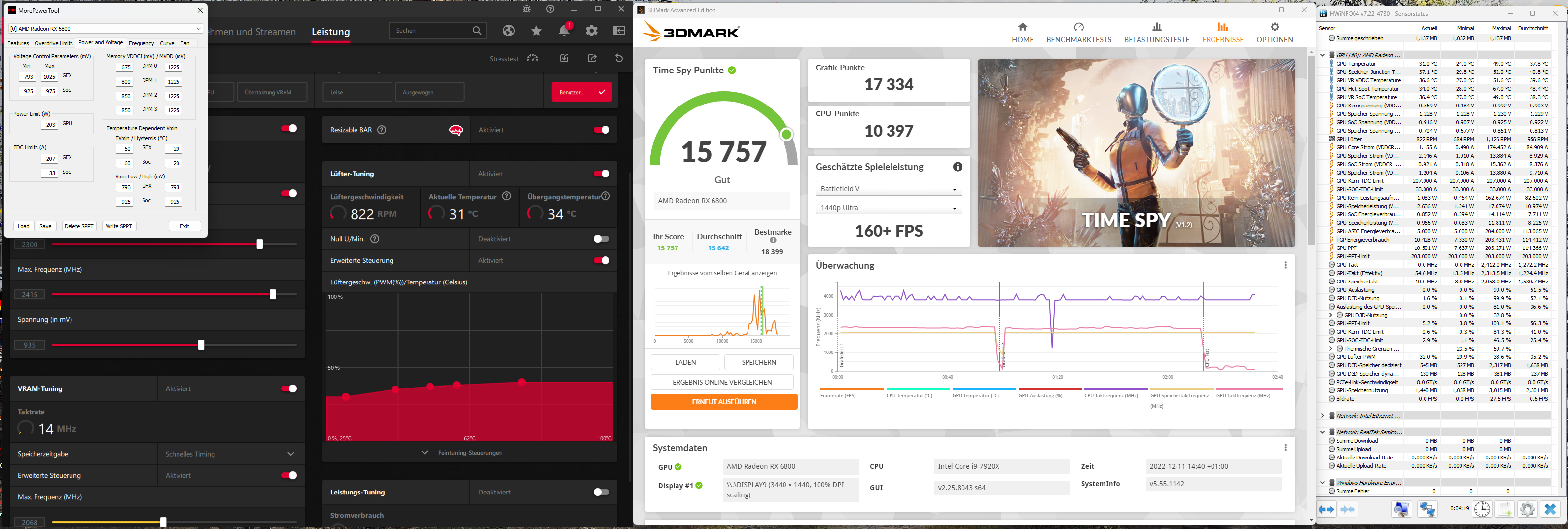

Eine stock RX 6700 XT/186W TGP gegen eine optimierte 6800/100W TGP
Man kann die RX 6800 schon als Sparbrötchen verwenden

Meine läuft auf 2200 Mhz bei 930 mV, wobei das kein allzu guter Wert ist. Igor schrieb in seinem Test ganz mutig "900 mV sollte man mit jeder Karte schaffen", aber da hat er leider unrecht. Meine schmiert da sofort ab, auch wenn ich den Takt auf 2100 MHz runter setze. Ab 915 mV wird es stabiler und 925 mV liefen über mehrere Stunden. Danach gehe ich dann meist noch einen Step hoch, damit es wirklich stabil ist. Die Karte bleibt so aber trotzdem sehr kühl und verbraucht nochmal ein gutes Stück weniger. Ein schönes Stück Hardware! Die 6750/6700XT muss da schon deutlich günstiger sein, damit das interessant wird (über 100€ Differenz).

Meine läuft, egal ob auf 100/150/203W begrenzt, mit 935 mV (Wattman).

Hm da ist meine Karte wohl etwas anders. Die geht laut Wattman bis auf 1025 mV, wenn ich nichts einstelle. Dann taktet sie in den meisten Games auch mit etwa 2200 MHz, aber eben bei etwa 190W GPU Power. Auf 935 mV sind es eher so 140-150W.DaHell63 schrieb:Meine läuft, egal ob auf 100/150/203W begrenzt, mit 935 mV (Wattman).
