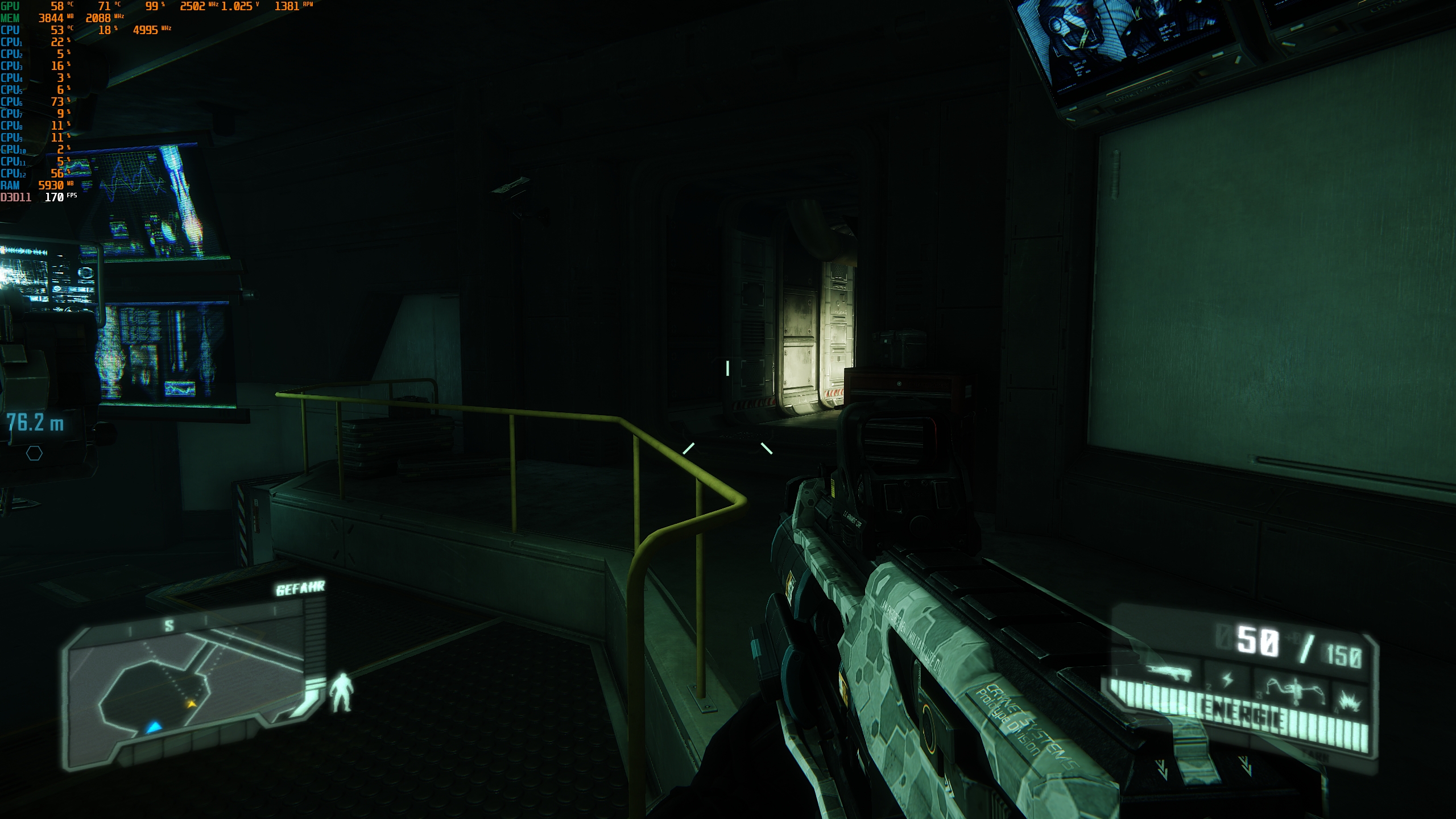

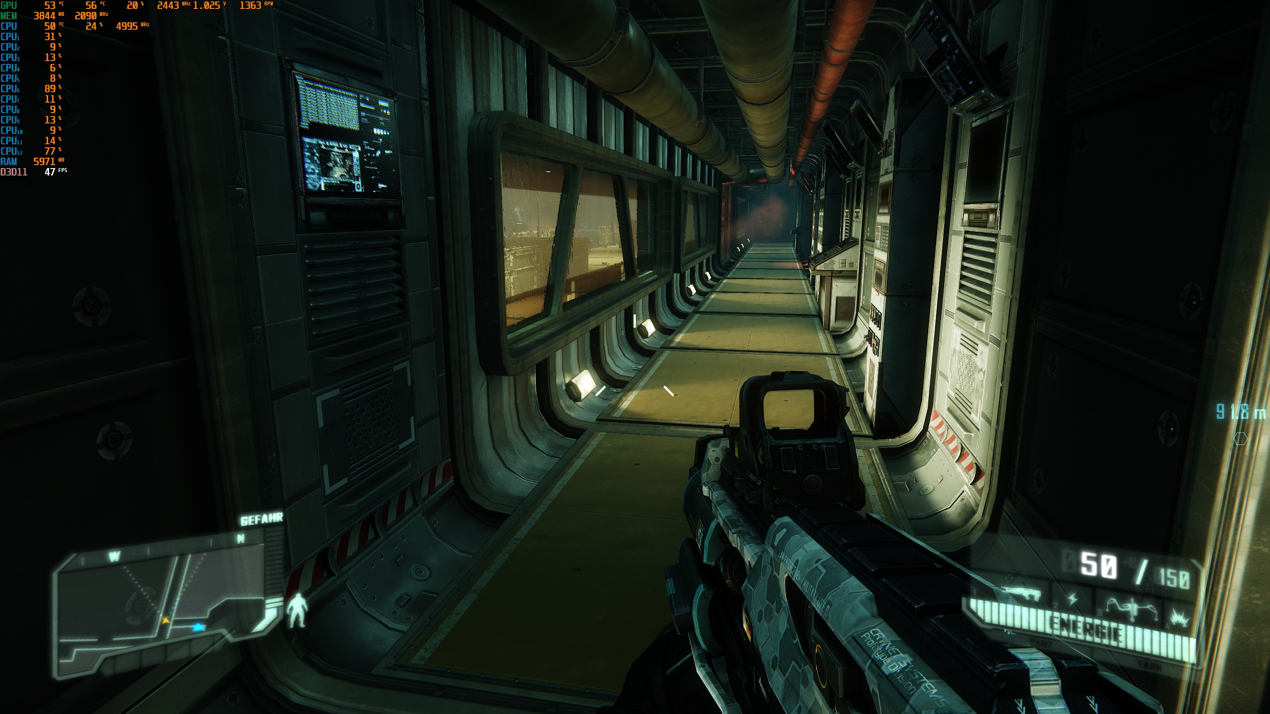

Bringt alles nichts. Mal hat man sehr hohe FPS und dann droppt es wieder auf unter 50. Hab WQHD höchste Grafiksettings mit MSAA 8x in Crysis 3...
Auslastung 99% und 170 FPS, würde ja super passen aber siehe weiter unten:

Eine kurze Zeit später nur 20% Auslastung und 47 FPS:
Das geht die ganze Zeit so und das macht es einfach unspielbar. Leider ist Crysis 3 nicht das einzige Spiel was so auf Big Navi reagiert. Man sieht ja das die Karte gut abgehen könnte, aber irgendetwas stimmt da gewaltig nicht in so manchen Spielen. Die RX 6800 wird einfach immer und immer wieder nicht voll ausgelastet. Die CPU kann da überhaupt nichts dafür.
Das Ganze resultiert dann in starken FPS Einbrüchen und extremen Rucklern von zeit zu zeit,... Vor allem halt meistens in DX11 oder älter... Ein ewiges hin und her... Nervt mich mittlerweile auch gewaltig...

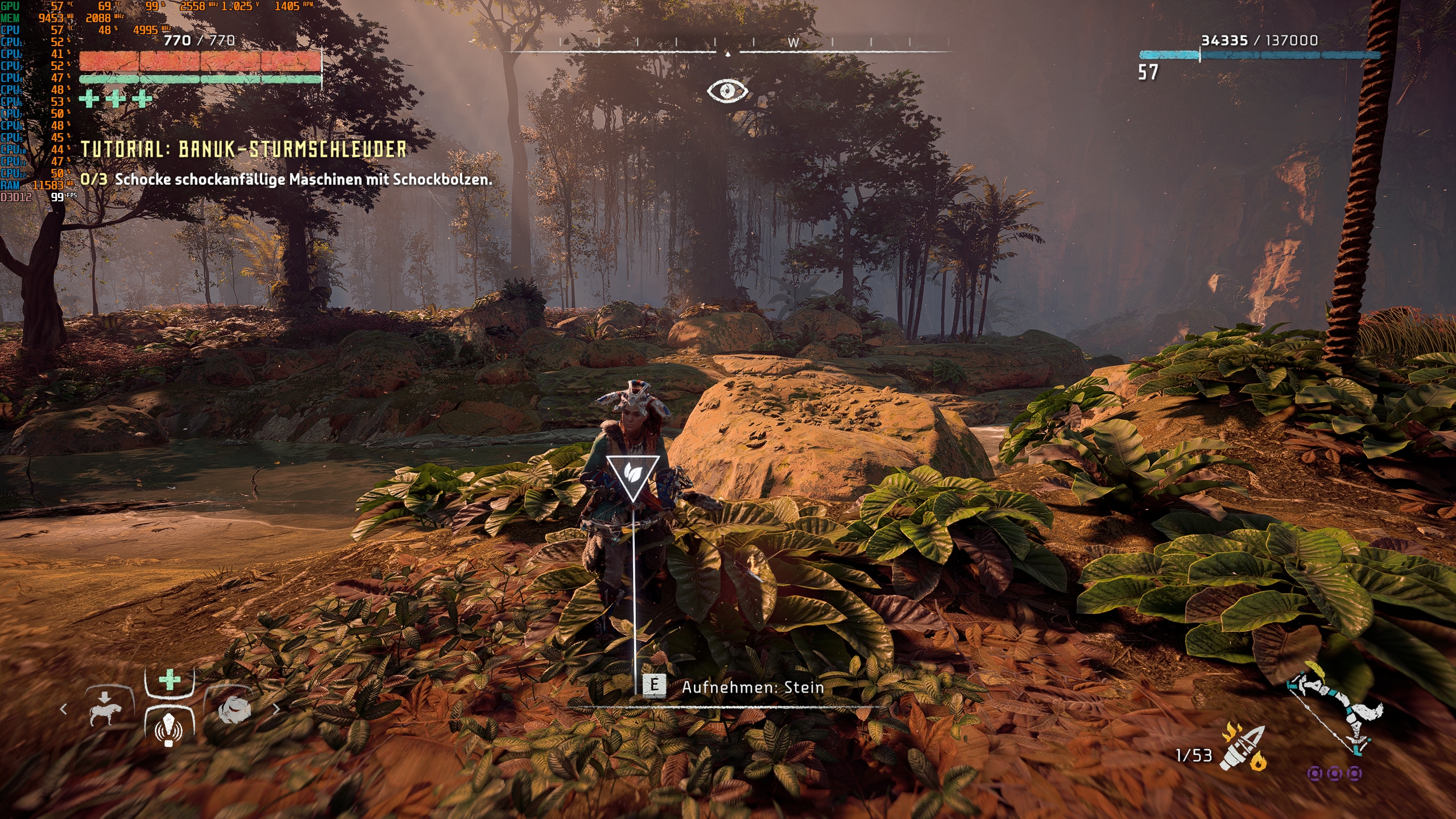

Mal die positiven Beispiele:
HZD DX12 perfekt (höchste Grafiksettings):

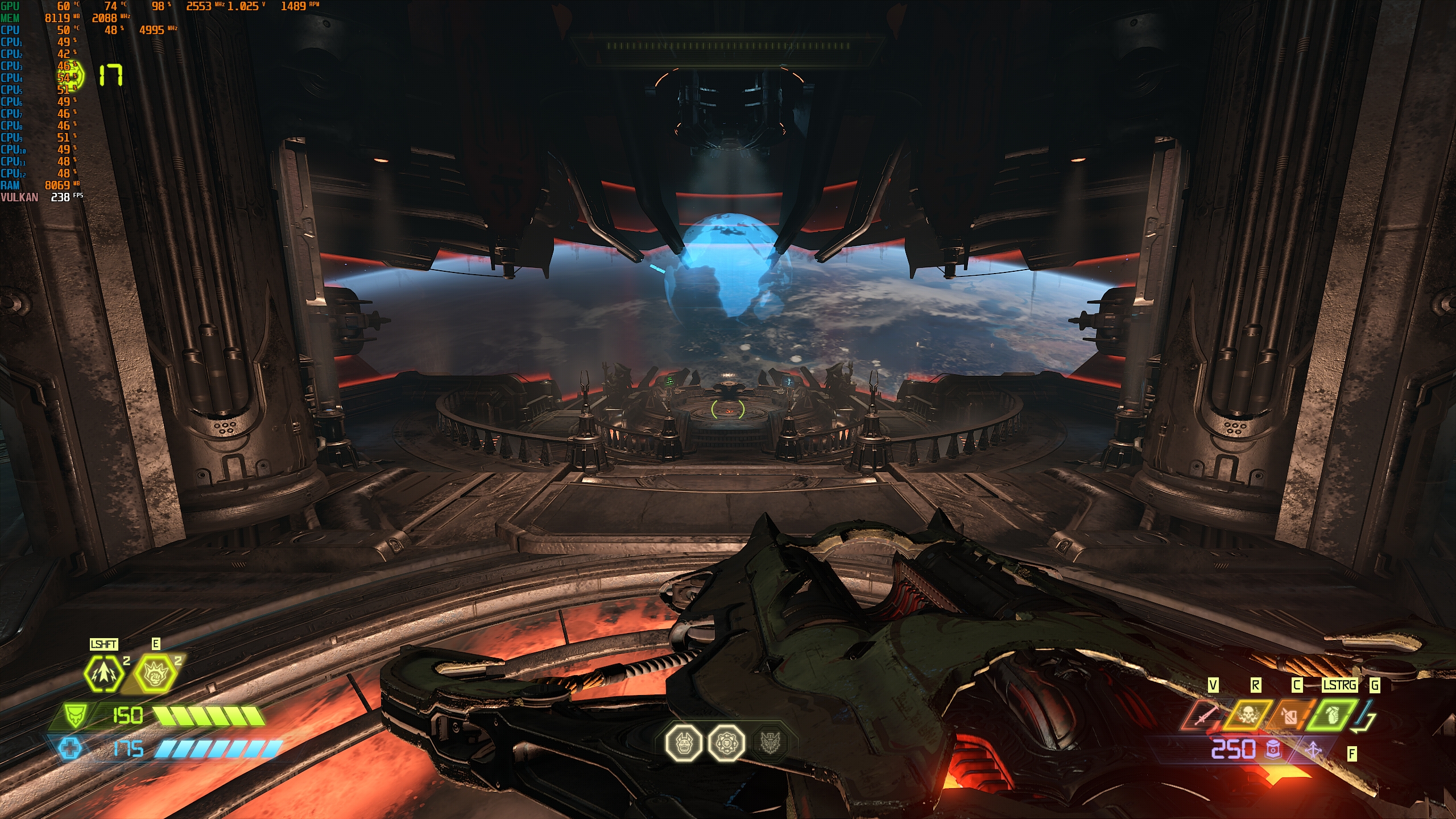

Dann mal unter Vulkan Doom Eternal:
Unter DX12 und Vulkan sieht man auch schön die relativ gleichmäßige Auslastung der Threads und die Karte hat mit minimum 95-99% Auslastung auch gut was zu tun und das dauerhaft. FPS Drops, Ruckler oder dergleichen gibt es hier nicht...
In Crysis 3 ist das zwar nicht der Fall was die gleichmäßige CPU-Last betrifft, aber solche Drops von 170 FPS auf 47 FPS bei geringfügig erhöhter CPU-Last ist ein absoluter Witz... Solche Phänomene spiegeln sich halt leider nicht nur in der Cryengine wieder...
Eigentlich wär das ja schon das typische Fehlerbild für CPU-Limit.
CPU-Last erhöht sich, CPU kommt nicht hinterher mit verarbeiten - GPU geht in Wartestellung :confused_alt:

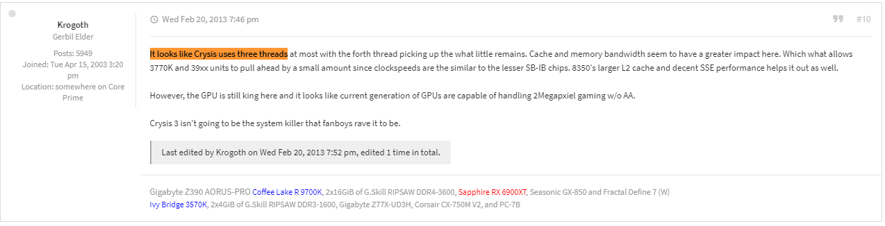

Und wenn das hier stimmt, nutzt Crysis 3 nur 3 Threads wirklich:
Müsste man jetzt natürlich einen Vergleich mit ner NV Karte bei gleichen EInstellungen haben.

Wenn man von 18% CPU-Auslastung (schlimmsten 2 Kerne 77%/56%) und 99% GPU-Auslastung mit 170FPS runter auf 47 FPS fällt bei 24% CPU-Auslastung (schlimmsten 2 Kerne 89%/77%) und 20% GPU-Auslastung dann könnten wir Gaming im PC-Bereich an den Nagel hängen.
Kein Spiel auf der Welt wäre dann spielbar und hat mit einem CPU-Limit absolut nichts zu tun.
