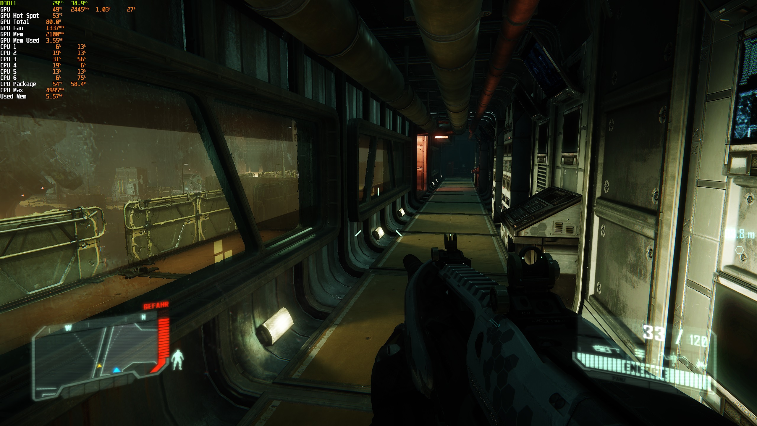

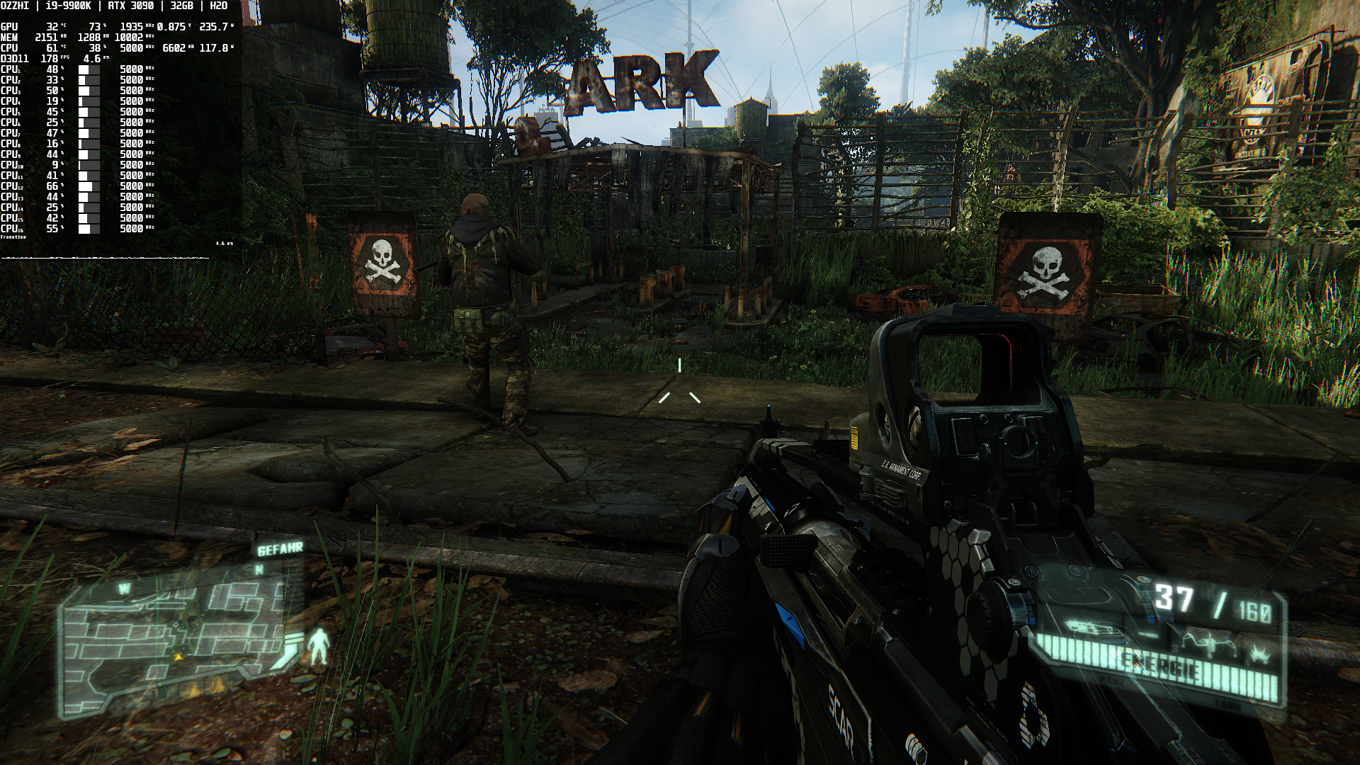

Nochmal: Crysis 3 läuft einfach überhaupt nicht... Mal nochmal ein Beispiel für die CPU-Limit Ungläubigen:
75% Last auf Kern 6 und auf Kern 3 56% Max und sage und schreibe 29 FPS

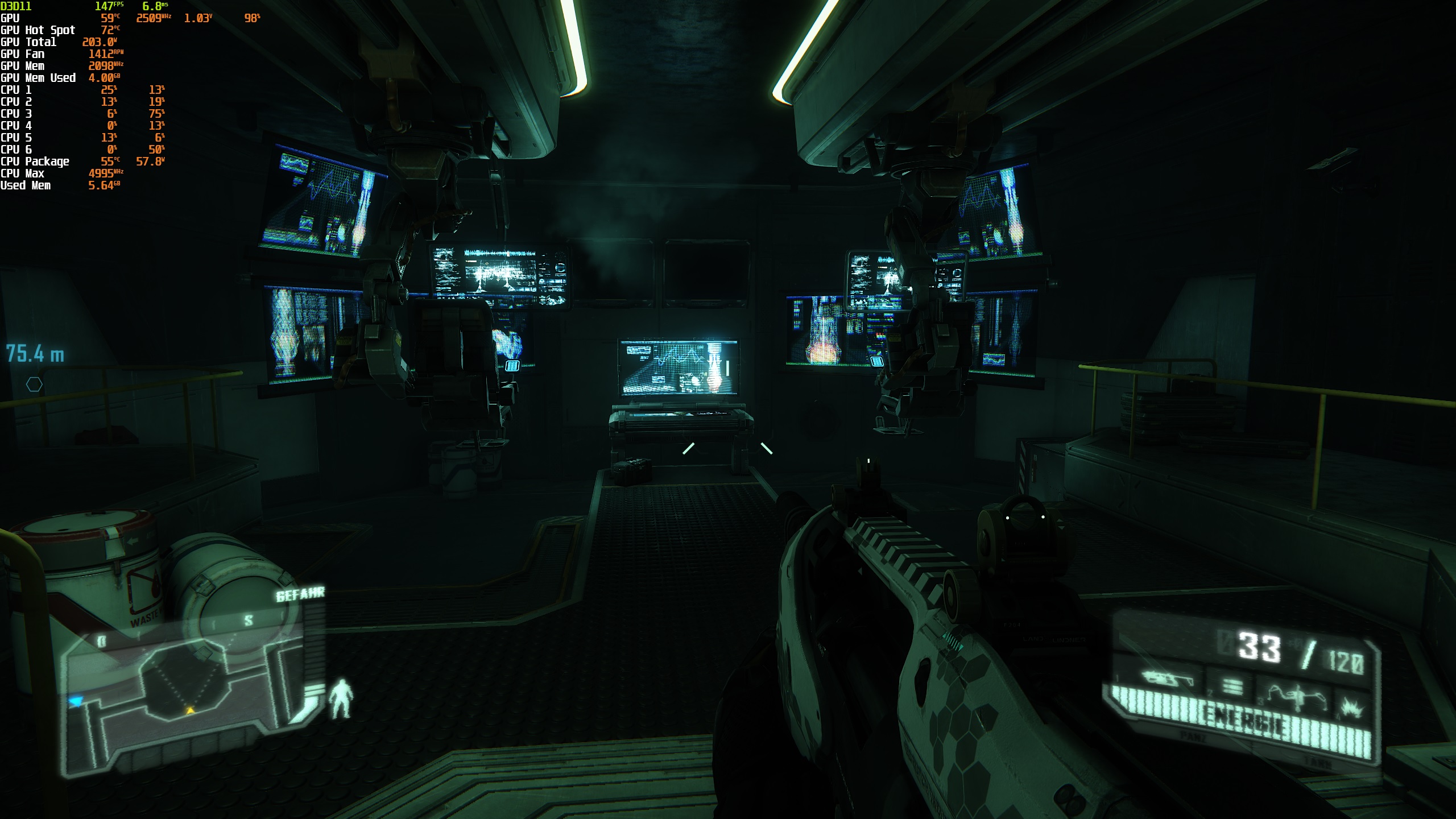

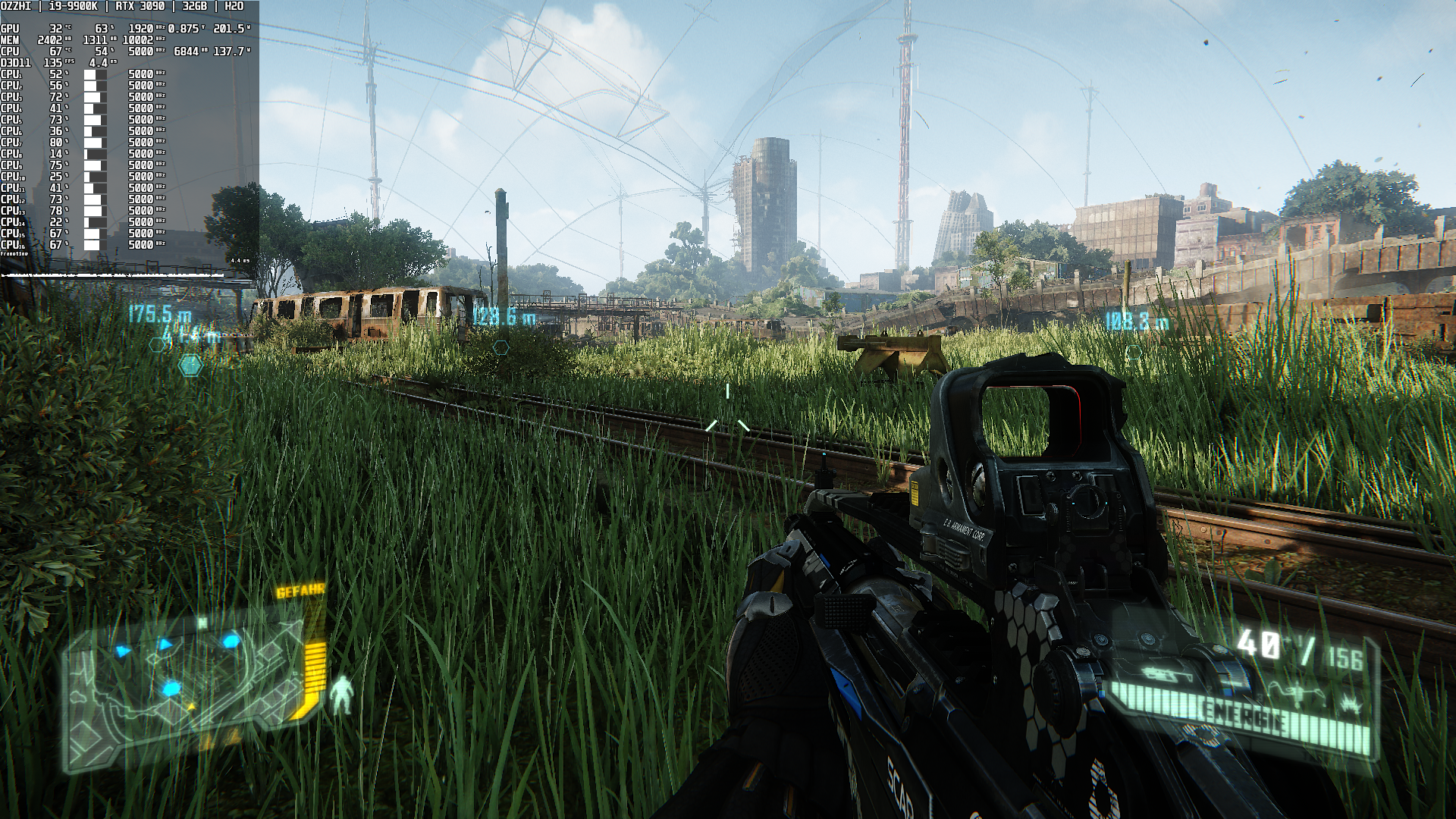

147FPS und nur 50% CPU Auslastung auf Kern 6 max und 75% auf Kern 3 Max:
Also was hat das bitte mit einem CPU-Limit zu tun? Rein gar nichts und genau darum geht es wo viele User Probleme haben die neue Big Navi Generation in so manchen Games ausgelastet zu bekommen.

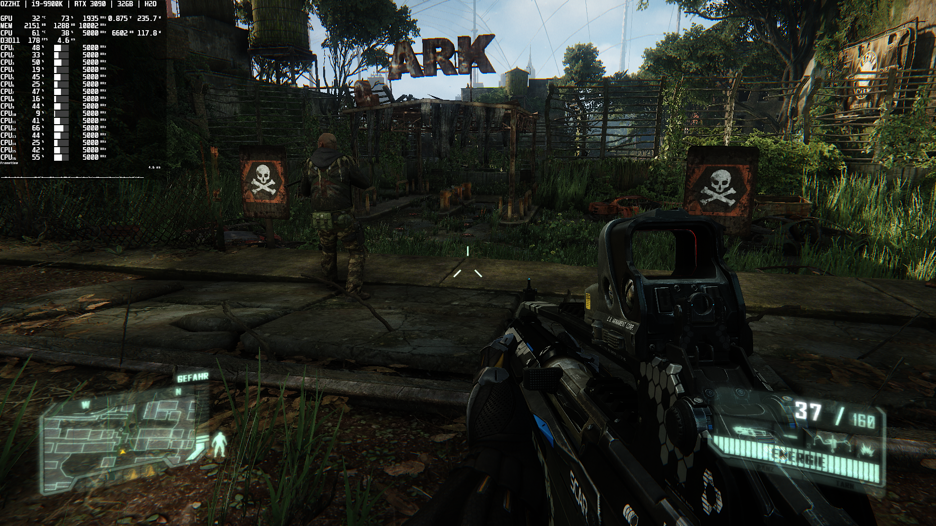

Warum versteifst du dich beim CPU Limit so sehr auf die CPU Auslastung? Die spielt seit der Erfindung von Multicore Prozessoren kaum eine Rolle.
Oder erkennst du in diesen Bildern anhand der CPU Auslastung, dass es ein CPU Limit ist? Ich nicht. Die GPU Auslastung hingegen spricht Bände.

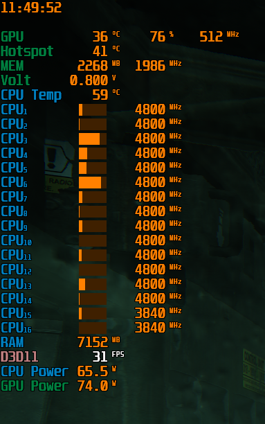

Das hier ist jetzt mit nen 5800x anstelle eines 3700x
Die CPU ist nen bissl schneller aber absolut keine Änderung. Nen CPU Limit würde ich ausschließen.

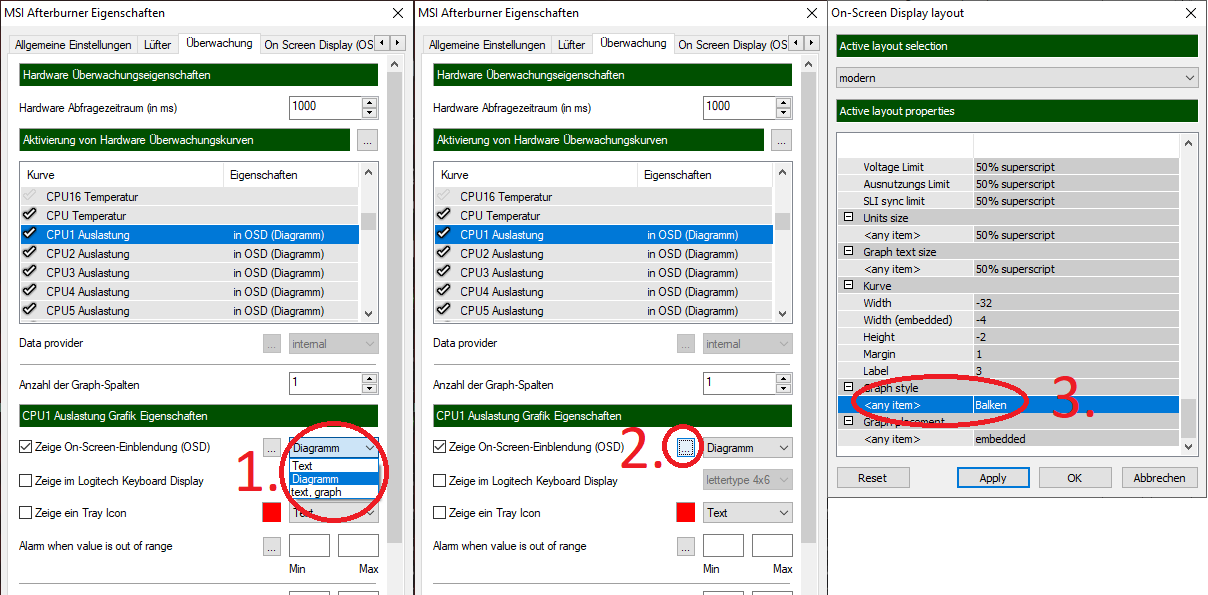

Ihr nutzt doch sicher auch den MSI Afterburner für das Overlay? Wie kriegt ihr denn die Balken hinter den CPU Cores? Das finde ich schon recht praktisch
Dass das Overlay hinter sich eine Verdunklung hat, damit man es etwas besser lesen kann...?
Ganz einfach weil geübte Augen sehen das die Auslastung der CPU bei beiden Bilder fast identisch ist, nur die Verteilung ist anders.
Insgesamt gesehen 29FPS bei 27% GPU-Auslastung und einmal 147 FPS bei 99% Auslastung.
Sprich 80 Watt und 203 Watt...
Die Frage ist liegt es an AMD oder an AMD und der Engine... Ist halt komisch das es mehrere Spiele gibt die so auf die neue Big Navi reagieren. Trägt der neu eingeführte Infinity Cache Mitschuld?
Die CPU ist jedenfalls nicht schuld daran, so wie es viele hier oft im Forum predigen. Da stimmt einfach noch etwas ganz und gar nicht im Hause AMD...

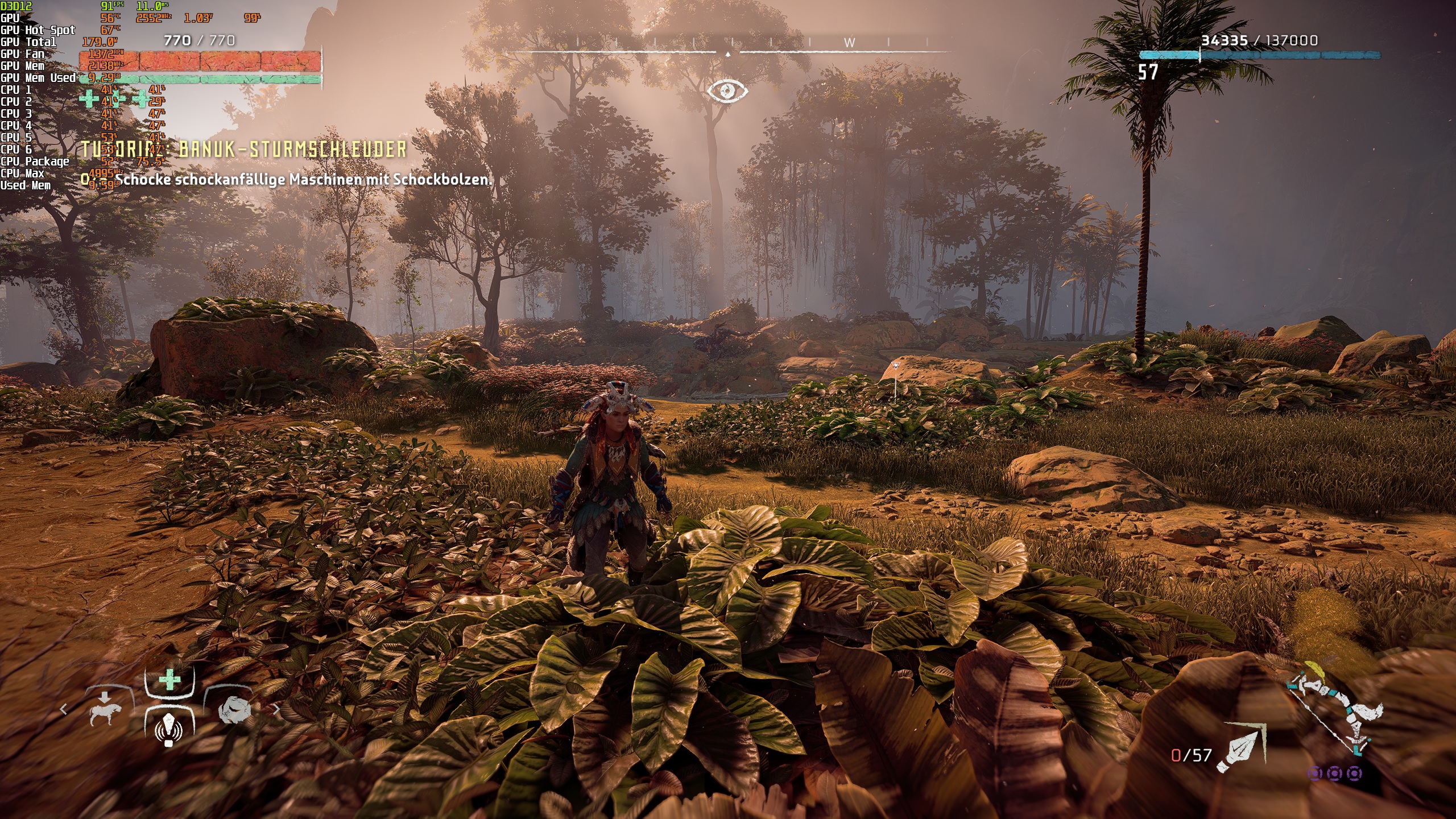

Ich nutze keinen Afterburner mehr, da manche Probleme mit Afterburner + Wattman haben. Mittlerweile nutze ich CapFrameX...
Sieht dann so aus und man kann noch jede Menge mehr Einstellen als mit dem Afterburner wenn man möchte. Wie gehabt ist der Rivatuner mit an Board...
