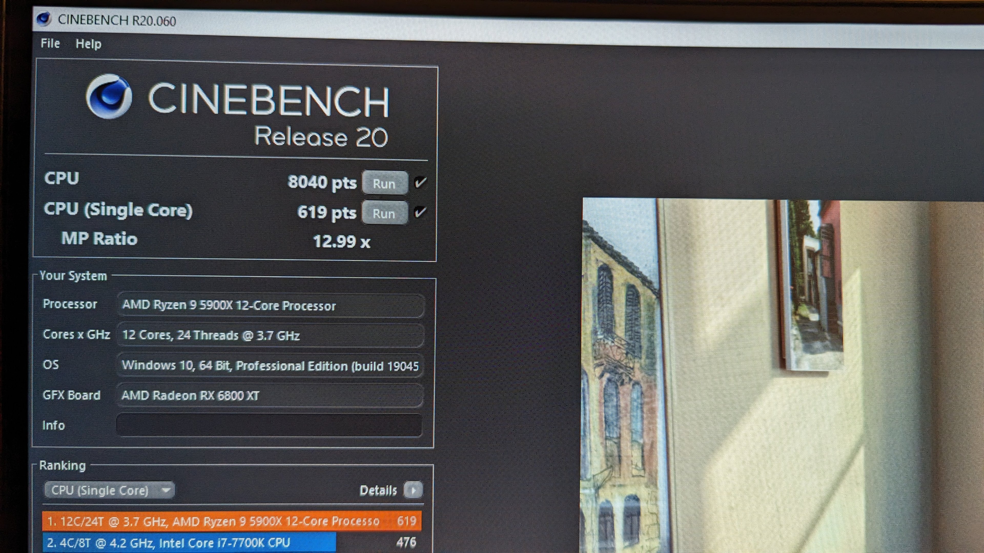

Ich habe jetzt Cinebench r20 laufen lassen mit aktivierten PBO und einen Single Core Wert
erhalten.
