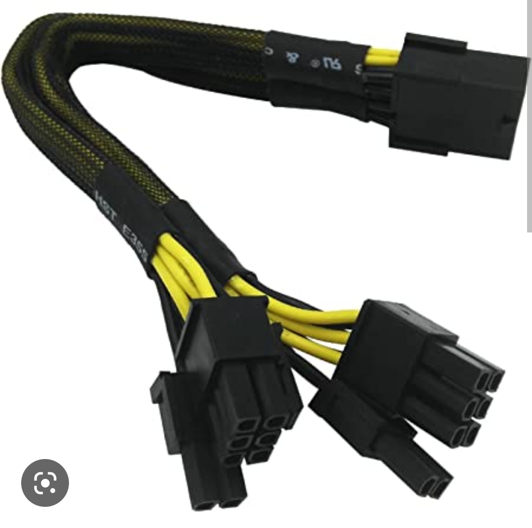

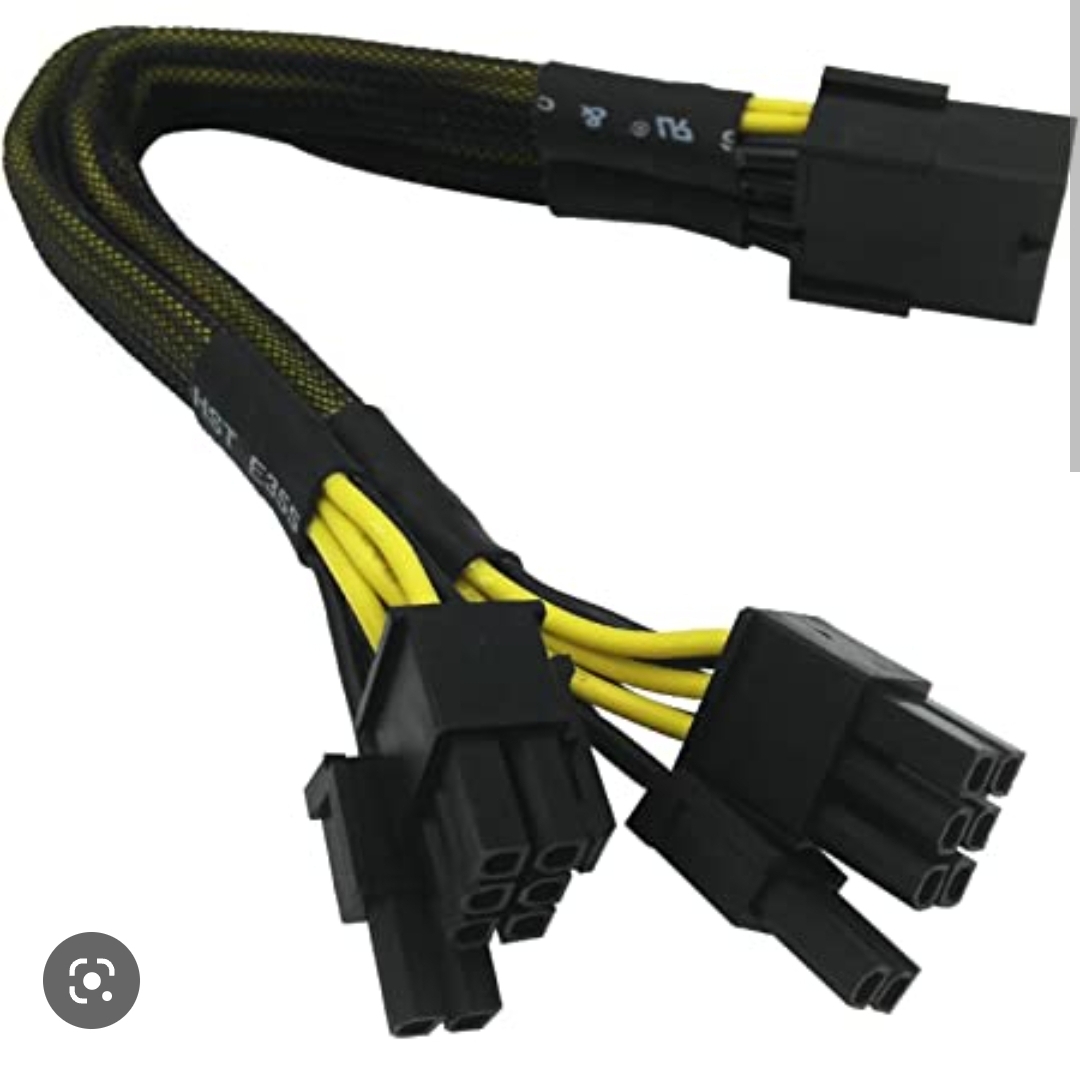

Oder die GPU ist mit mit einem Y Kabel anstatt 2 separaten Kabeln am Netzteil angeschlossen, führt ebenfalls oft zu dem Problem des TE.

Ich verstehe nicht was du mit Y Kabel meinst..Snoop7676 schrieb:This.
Wenigstens einer, der logisch Schlussfolgern kann wegen seiner Aussage bzgl.
Fps Begrenzt/Unbegrenzt.
Snoop7676
- Mai 2019
- 1.271
Geht vom Netzteil ein 8PIN Pcie Kabel zur Grafikkarte welches am Ende mit zwei 8PIN Steckern angeschlossen ist oder gehen 2 getrennte Kabel zur Grafikkarte?LioNite schrieb:was du mit Y Kabel meinst

LioNite schrieb:Y Kabel
Wenn sich der Teil der im Netzteil steckt auf 2 Stecker aufteilt und beide an der Grafikkarte angeschlossen sind treten unter großer GPU Last oft Probleme deiner Art auf.
Also falls es so ist, leg ein zweites Kabel vom Netzteil und stecke jeweils nur ein Ende von beiden Kabeln in die Buchse an der Grafikkarte.
Sollte das bei einem Singlerail Netzteil nicht irrelevant sein?Snoop7676 schrieb:Anhang anzeigen 1300645

War auch der Meinung bis ich mal selbiges Problem bei einem Single Rail NT hatte.Mardock schrieb:Sollte das bei einem Singlerail Netzteil nicht irrelevant sein?
Alles über 220Watt ließ bei mir mit Y Kabel die Anwendung abstürzen damals mit meiner 1080Ti.
Nur der Anschluss zwei getrennter Kabel half, ansonsten hatte ich nichts geändert.
