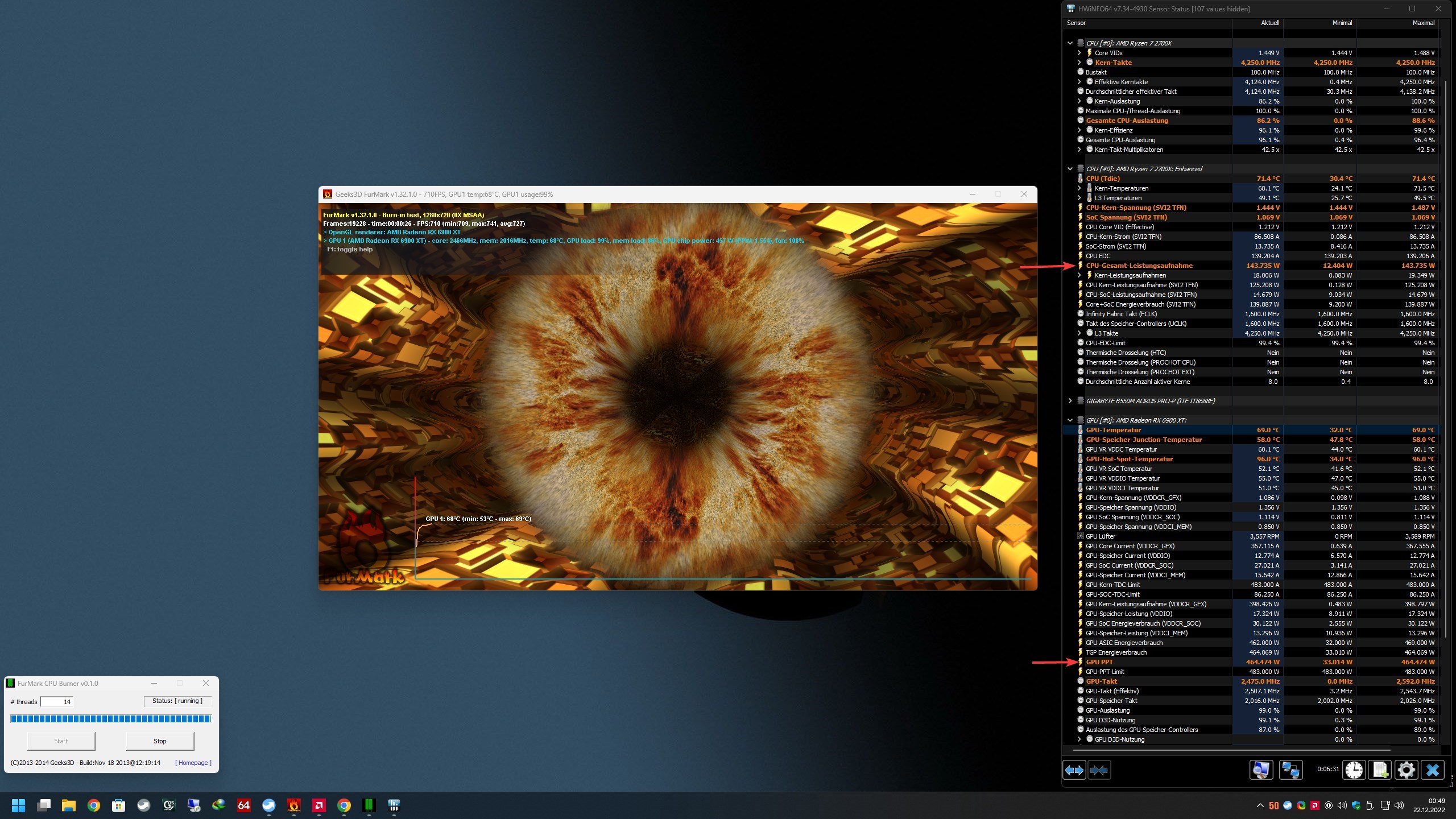

Ja es läuft, ohne Probleme, Prime 95 und Furmark.iceshield schrieb:Tue mir einen Gefallen.
Starte Prime95 mit dem "zweitem Eintrag"
Parallel starte mal Furmark. Und zwar so, dass Beide gleichzeitig laufen.

Ich habe die Karte jetzt auch etwas undervolted. 2,5 Gh/z auf 1.02V und den Vram Takt habe ich auf 2,1 Gh/z sprich ich habe den Takt um 100 mhz angehoben, ich habe jetzt immernoch den gleichen Verbrauch (280 Watt) aber einen deutlich höherer Takt, von 2 GHz auf 2,5 Gh/z. 🙂

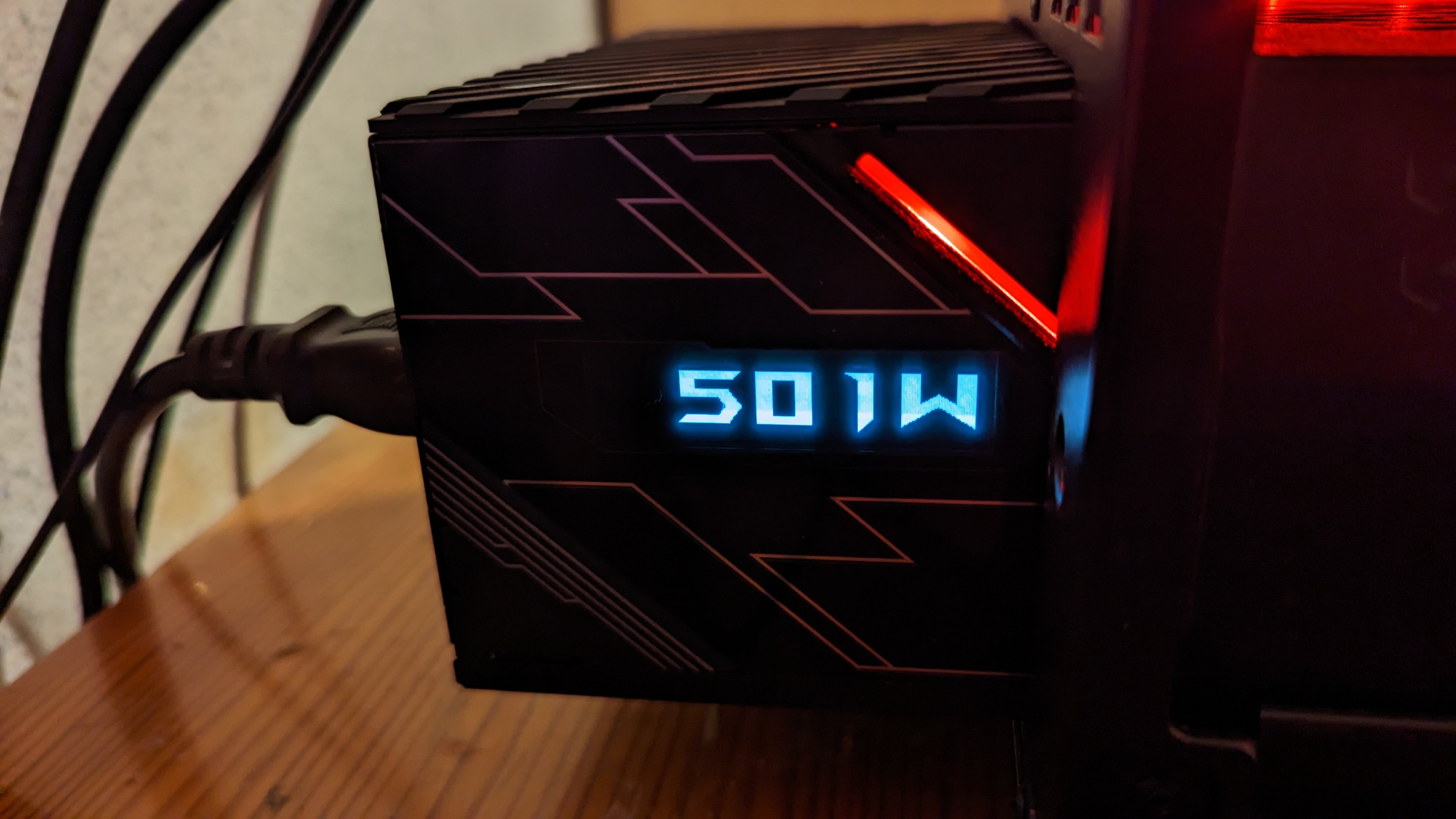

Ja danke, ich bin hier auch noch am rum probieren. Ich habe Mal das Power Limit auf 15% angehoben und auf 2,6 Ghz gestellt und nebenbei Prime95 laufen lassen, meine GPU hat einfach 330 Watt gezogen. Auf dem Netzteil gibt es ein Display und als Prime95 und Furmark gleichzeitig gelaufen sind, hat mir das Netzteil eine gesamtauslastung von 500 Watt angezeigt.. also noch 350 Watt Luft nach oben..iceshield schrieb:Sehr gern. Kein Problem, solange ich Urlaub habe :I)))))

Die CPU kann halt maximal 200 Watt ziehen, dann kommt noch die GPU mit 300 Watt und das beläuft sich dann halt auf 500 Watt und das NT kann 850 Watt zur Verfügung stellen, das NT hat eigentlich mehr als ausreichend Power.
Und da ist auch die Rede von nen 550 Watt oder 700 Watt Netzteil.

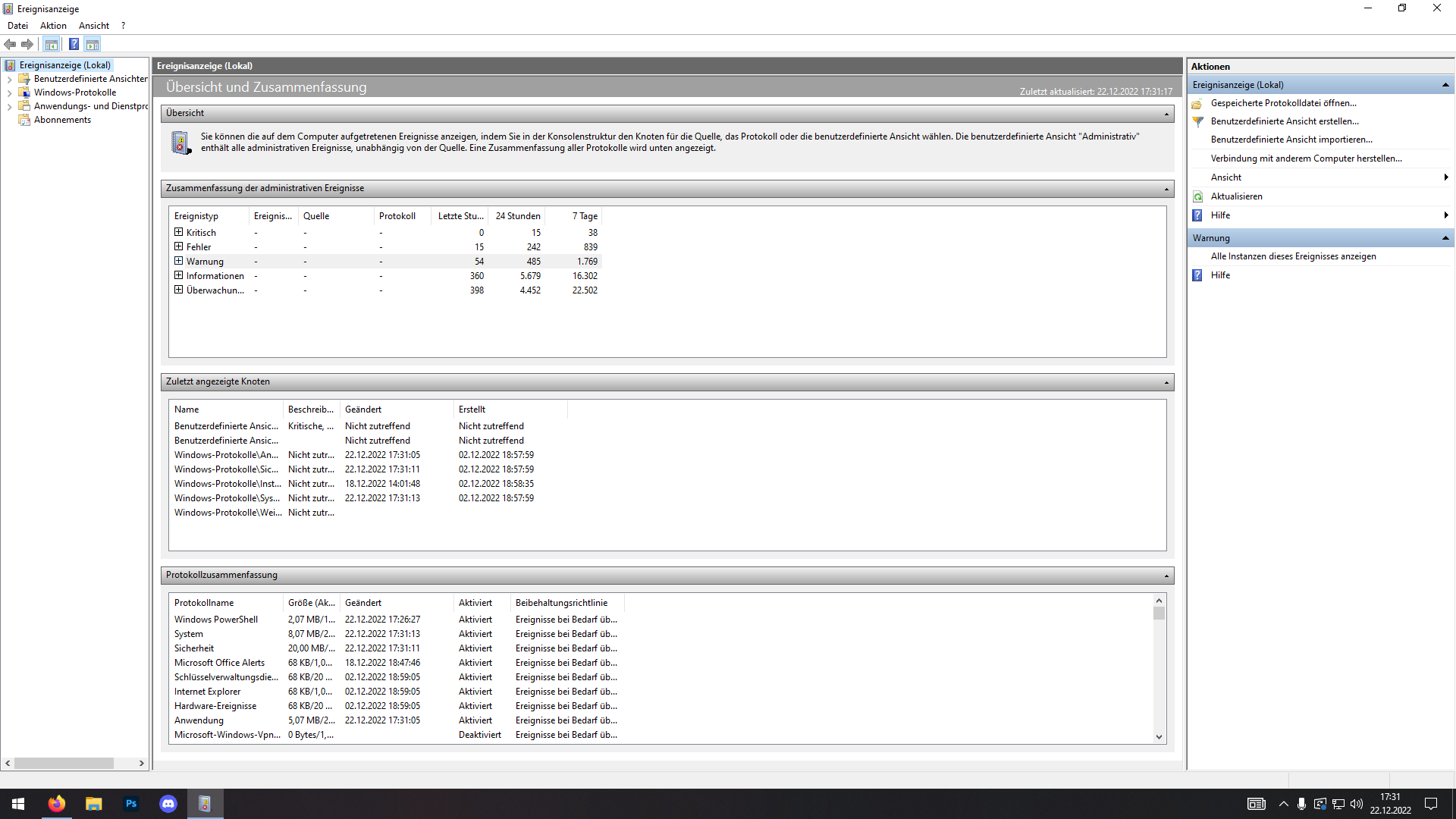

Wird schon wieder kommen.LioNite schrieb:OMG, ich habe jetzt auf Höchstleistung umgestellt, ich habe wirklich keine Ahnung was jetzt auf einmal los ist, aber jetzt laufen alle GPU Stress Tests von Furmark ohne Probleme, kann mir das jemand erklären? Ich bin gerade maximal verwirrt.......
Ich denke, dass du durch den Energiesparplan irgendwas beeinflusst hast...
Vielleicht den Max Takt? Oder eine Energiesparfunktion deaktiviert sodass mehr Spannung angelegt wird?
Ich denke, dass vorher irgendwas falsch eingestellt war, wodurch die CPU am Rande der Stabilitätsgrenze lief.
Wahrscheinlich hast du mit dem Umstellen oder erneuten Auswählen des Energiesparplans der CPU mehr Power oder so zugewiesen...
Denn wie schon öfter hier im Thread erwähnt, der Fehler in der Ereignisanzeige tritt eigentlich auf, wenn die CPU mit hohem PBO Takt nicht stabil ist...
