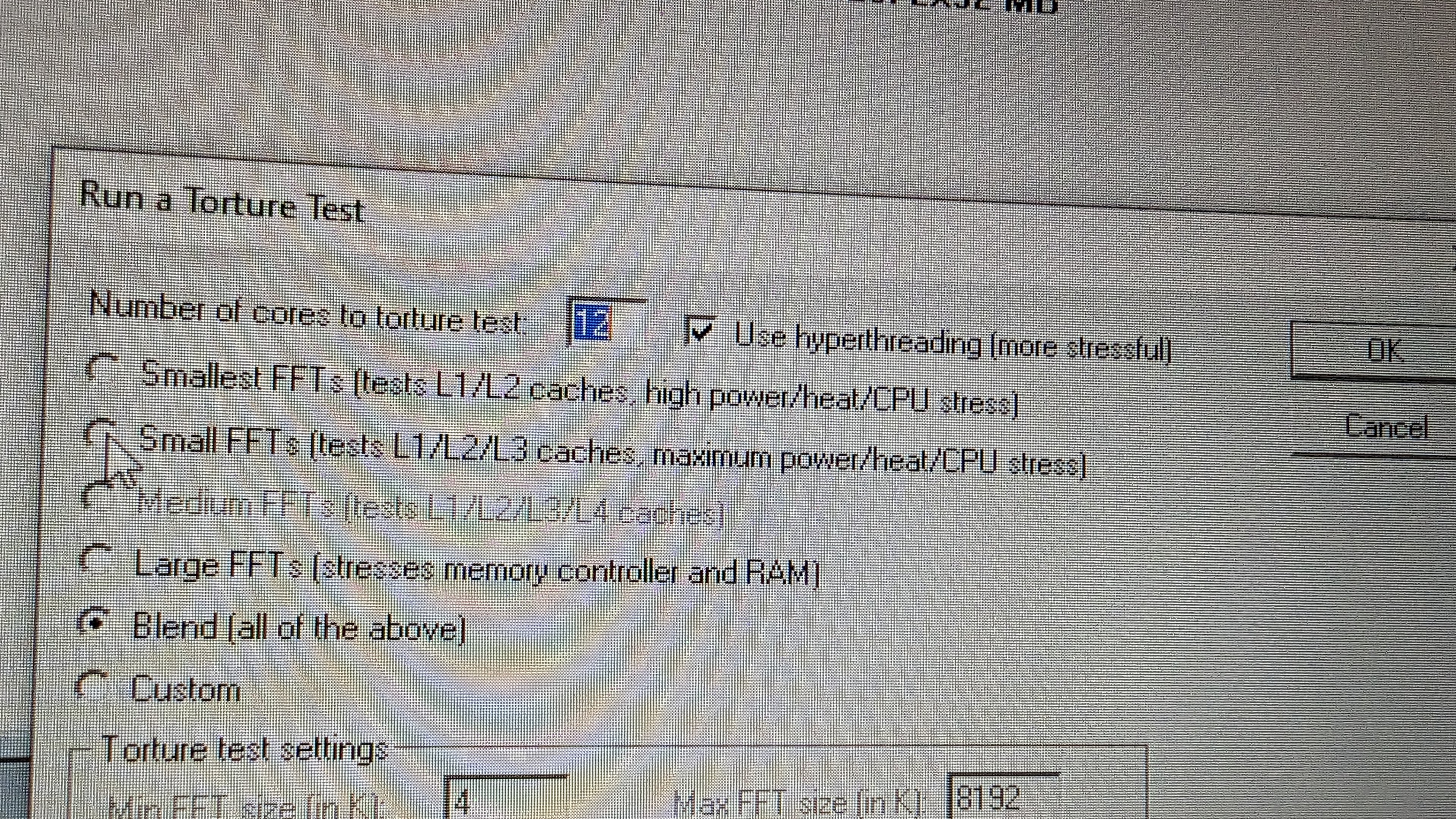

Welchen FFTs Test soll ich durchlaufen lassen?
Reaktionen: iceshield
Ansonsten, teste mal Bitte Deine Spiele einmal "mit" und einmal "ohne" Framelimiter.
Wenns "mit" läuft, dann ist es dein Netzteil
Wenns "ohne" abstürzt, dann ist es sowieso dein Netzteil ;)))))
Lg
Also Prime 95 läuft auch ohne abstürze. Also zB. Fortnite läuft mit Framelimiter ohne Probleme, ohne Framelimiter läuft er ebenfalls ohne Probleme, allerdings ist es da nur eine Frage der Zeit bis mein PC wieder abstürzt.
LioNite schrieb:
Ja das mache ich, ich achte allerdings auch auf die anderen Beiträge, hier wurde nämlich auch gesagt, das die CPU unter Prime höchstwahrscheinlich stabil laufen wird, weil sie da nicht Boostet sondern nur ins Powerlimit geht, dort werden keine PBO Taktraten erreicht.
den Ersten
