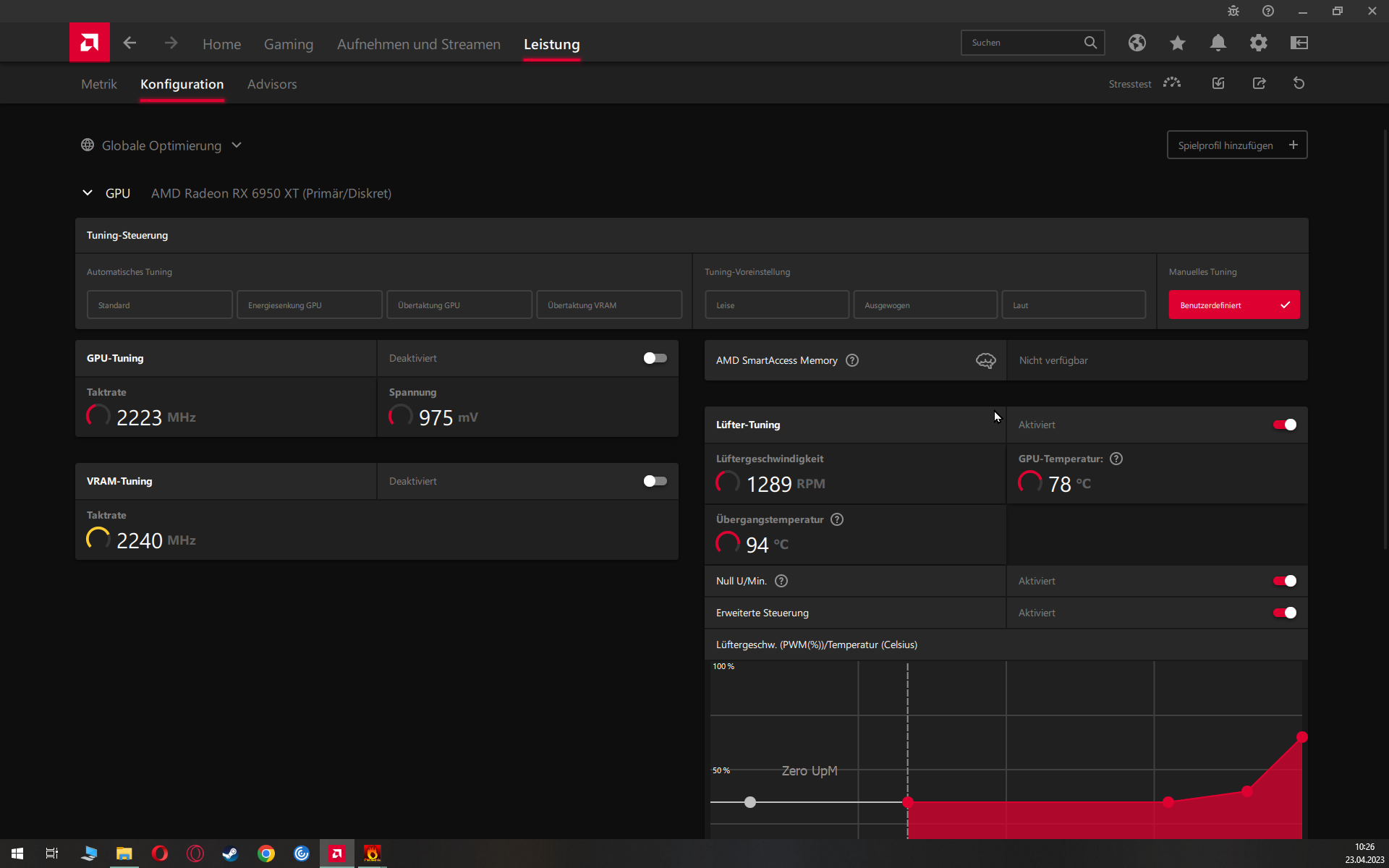

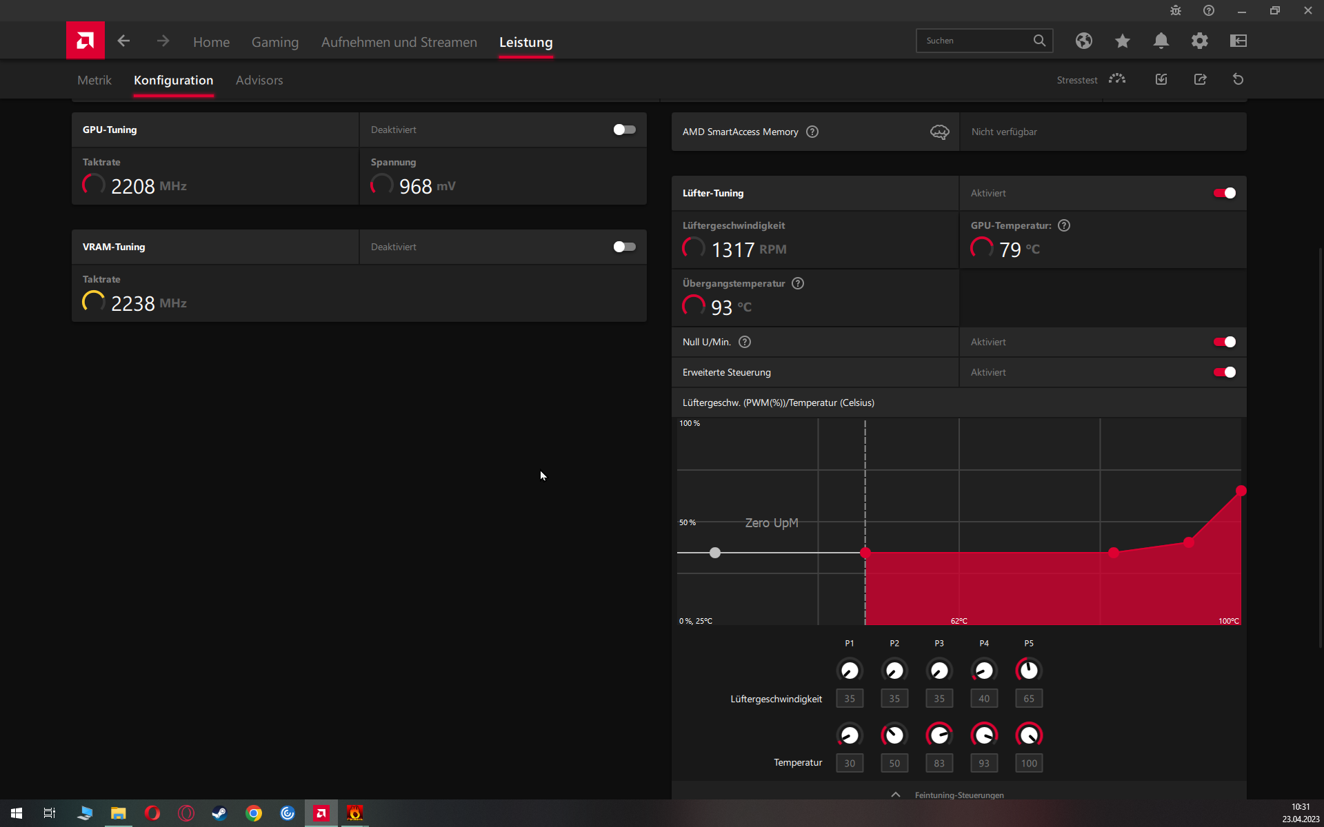

Bin wie folgt vorgegangen :
DualBIOS : Den Schalter auf "Silent"

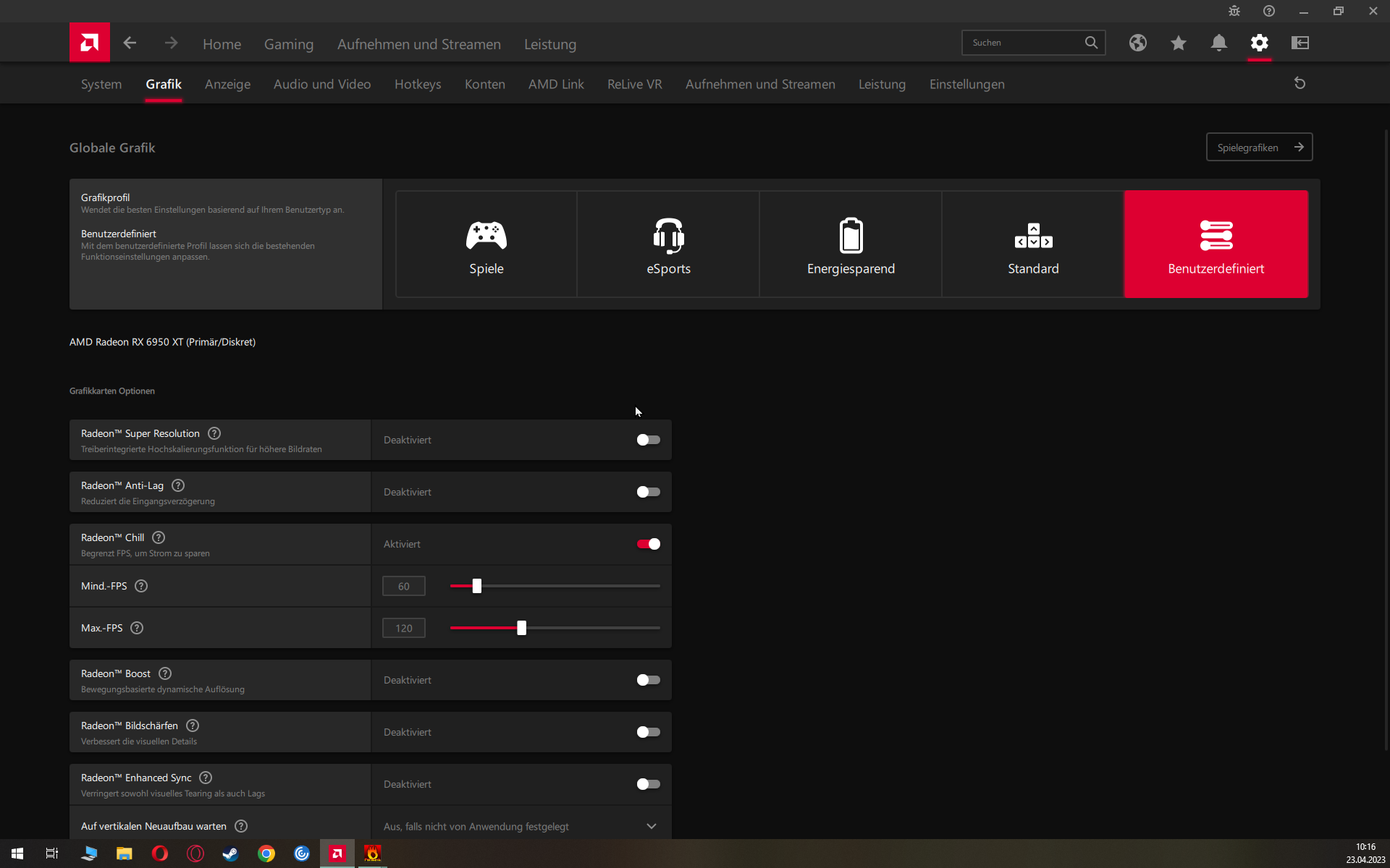

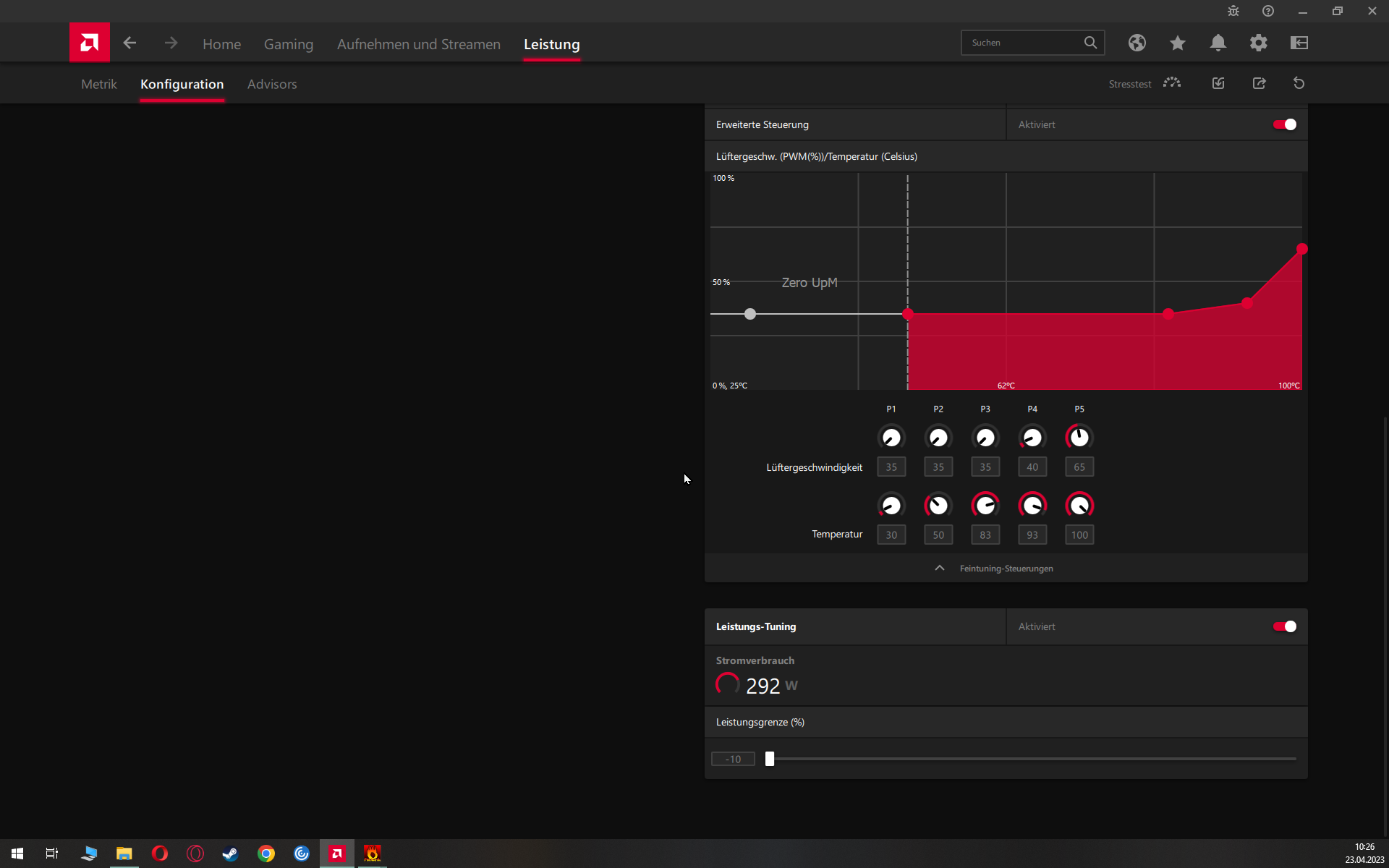

Einstellungen Adrenalin-Treiber :
Gaming, Globale Grafik
Radeon Chill on, min FPS 60 max FPS 120
Leistung, Konfiguration
Manuelles Tuning, Lüftertuning on, Null U/min on, Erweiterte Steuerung on, Leistung-Tuning on; Leistungsgrenze -10%
(siehe Fotos)
Furmark :
Fullsrenn on
2560x1440
Anit-aliasing 8x MSAA
"GPU-Stresstest" 15min laufen lassen
Ergebniss :
GPU-Temperetur 79°
Übergangstemp : 93°
(Siehe Foto)

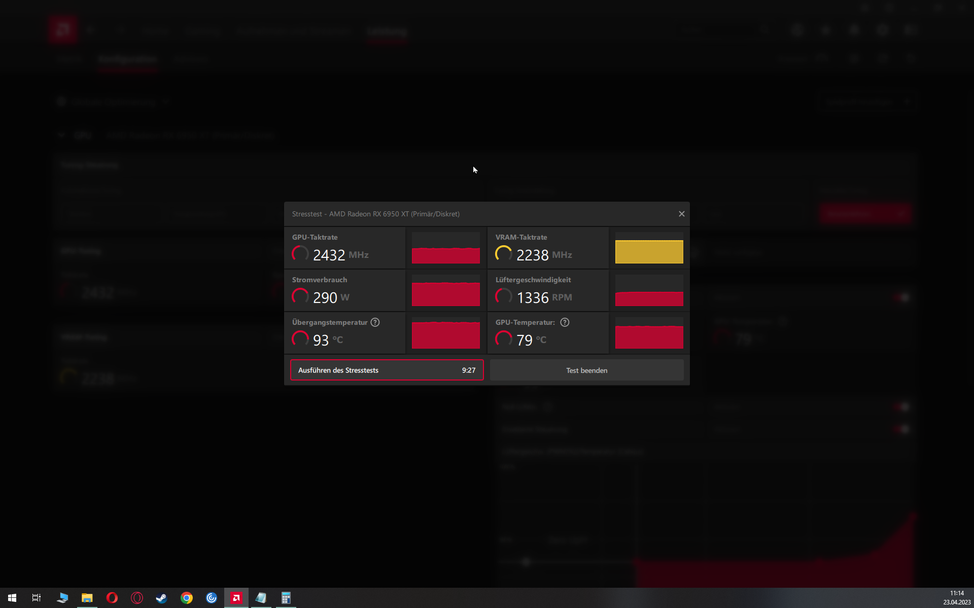

Habe dann im Anschluss mit den selben Einstellungen nicht Furmark sondern den "internen" Adrenalin-Stresstest für 10min laufen lassen.
Länger scheint da nicht zu gehen. Der Test wird, egal wieviel ich da einstelle, nach 10 min beendet.
GPU-Temperatur : 79°
Übergangstemp : 93°
(Siehe Foto)
Rein (!) von der Lautstärke her war das für mich pers. jetzt deutlich(!!!) angenehmer soweit die Maximaldrehzahl 40% nicht groß überschritten wird.
Was ist von den erzielten Temperaturen zu halten?
Ist das so i.O. oder schon viel zu heiß/Kann die Lüfterkurve so bleiben?
Ab welcher Temperatur ( GPU sowie Übergang) wird es "schwierig".
Worauf muss ich evt sonst noch auspassen?
Schonmal danke für eure Mühen und die Geduld!^^

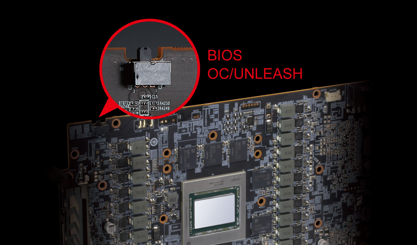

Die Karte hat doch ein Silent Bios warum verwendest du nicht einfach das?
Dafür PC abschalten, den kleinen BIOS Schalter an der Grafikkarte umschalten und wieder starten.

Hi!
Silent-BIOS ist wie oben beschrieben auf on.

Du kannst nur die Lüfterkurve so weit runterregeln das dich die Geraüsche nicht mehr stören und dann solltest du die Temperatur überwachen. GPU 85 Grad Hotspot 99 Grad sind noch vertretbar.

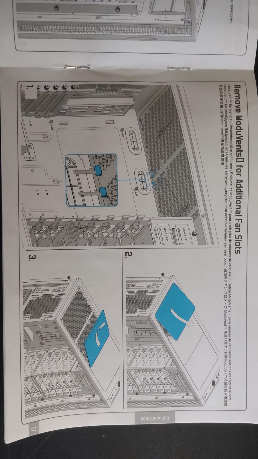

Kannst du beim R5 einen Lüfter in den Deckel packen bzw gibt es einen Lüfterplatz unter der Grafikkarte?
DerHommel schrieb:
Also sind die erreichten Temps so deutlich zu hoch?
Erstmal nicht, aber natürlich muss die GPU gegen den Hitzestau im Gehäuse ankämpfen und erhöht damit die Geschwindigkeit der Lüfter.
Auch GPU 95°C und Hotspot 115°C sind vertretbar, aber dann beginnt die Karte das drosseln.
Aber besser ist es einfach das Gehäuse besser zu kühlen und oder das Silent BIOS zu verwenden.
Dann bin ich ja noch in einem halbswegs grünen Bereich. Du meinst jetzt doch die GPU-Temp und nicht die Übergangs-Temp?
Gpu Temp 85, Übergangs 99.

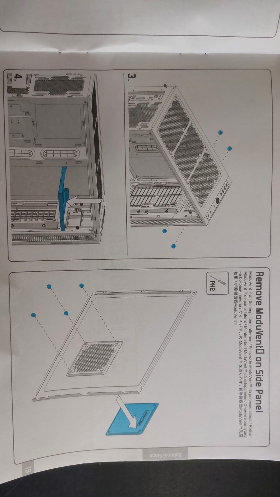

Laut Handbuch ist Deckel sowie Seitenteil möglich. Zum Platz unter der Graka steht da nix

Da kannste aber auch einen hin machen, vor das Netzteil.
Sonst gib ihm als intake alles was geht.
Seite und unten.
Dann hinten und im Deckel den hinteren Lüfterplatz.
Das sollte schon massiv helfen.
Reaktionen: Skudrinka und Lee Monade
Jop
Unten sollte auch was gehen.

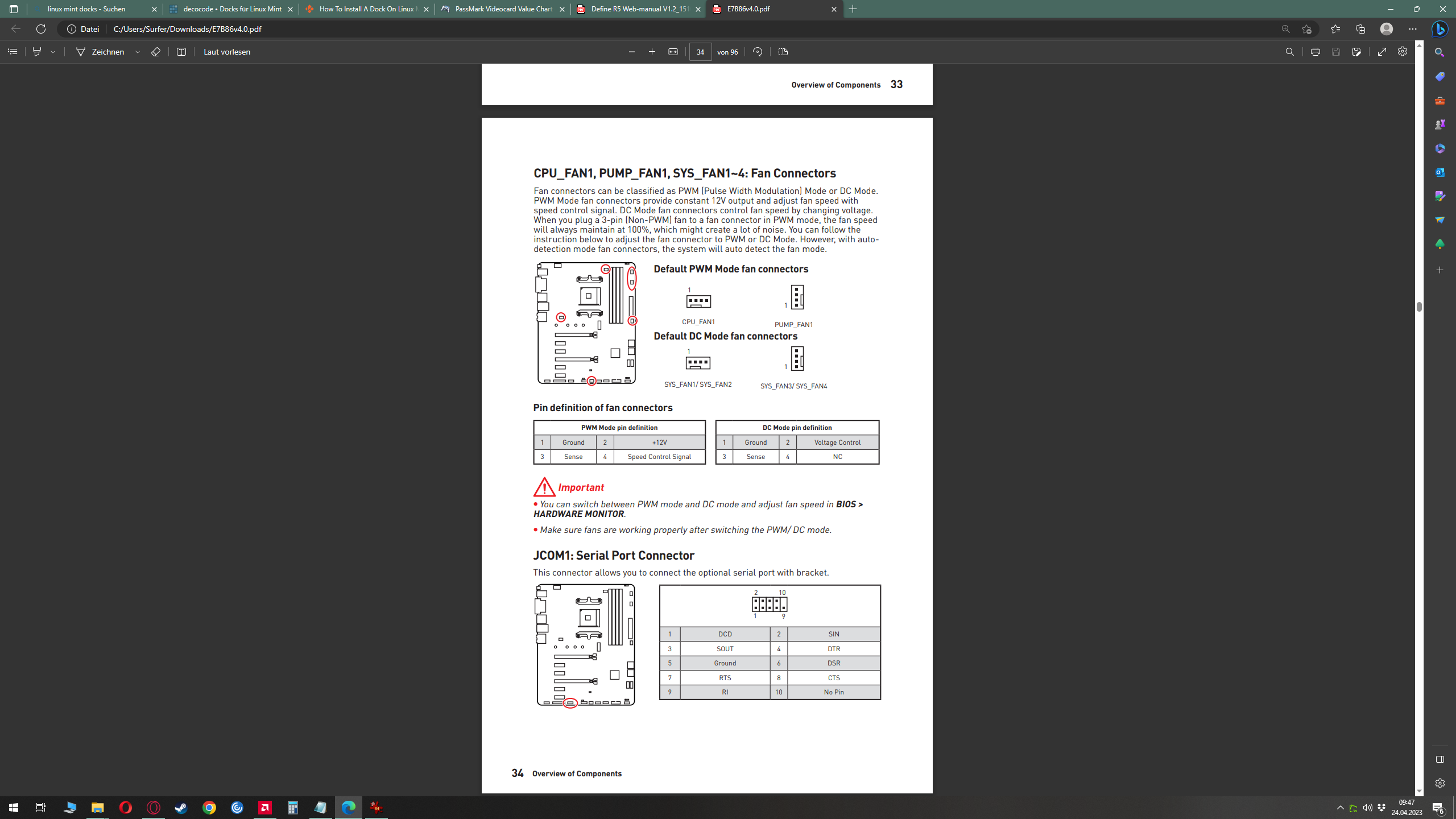

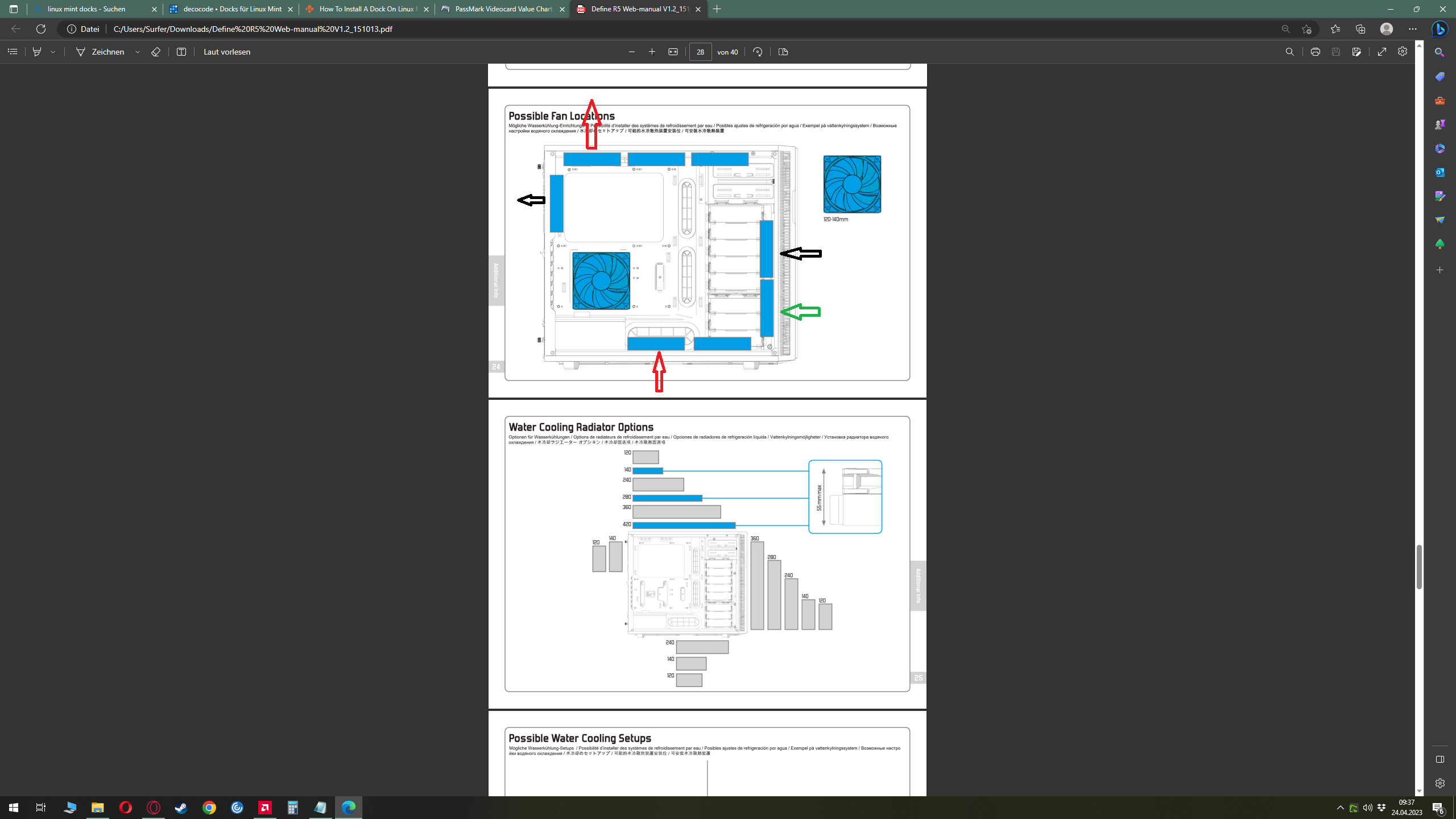

Ok, dann müssen da wohl noch zusätzliche Lüfter rein.
Wieviel zusätzliche Lüfter kann ich da noch auf dem MSI B450-A PRO MAX verbauen?
Wenn ich das im Handbuch richtig lesen sollte sind max 4 Sys-Fans möglich?
Kann da wählen ob 120mm oder 140mm. Sollte ich da eine der Größen bevorzugen?
Schwarz: 1 x vorne , 1x hinten ist schon installiert
Rot : 1 x unten einblasend, 1x oben ausblasend
Grün : 1 x zusätzlich vorne oder Seitenteil sinnvoll, bzw überhaubt möglich (Anschlüsse Mainboard)?
