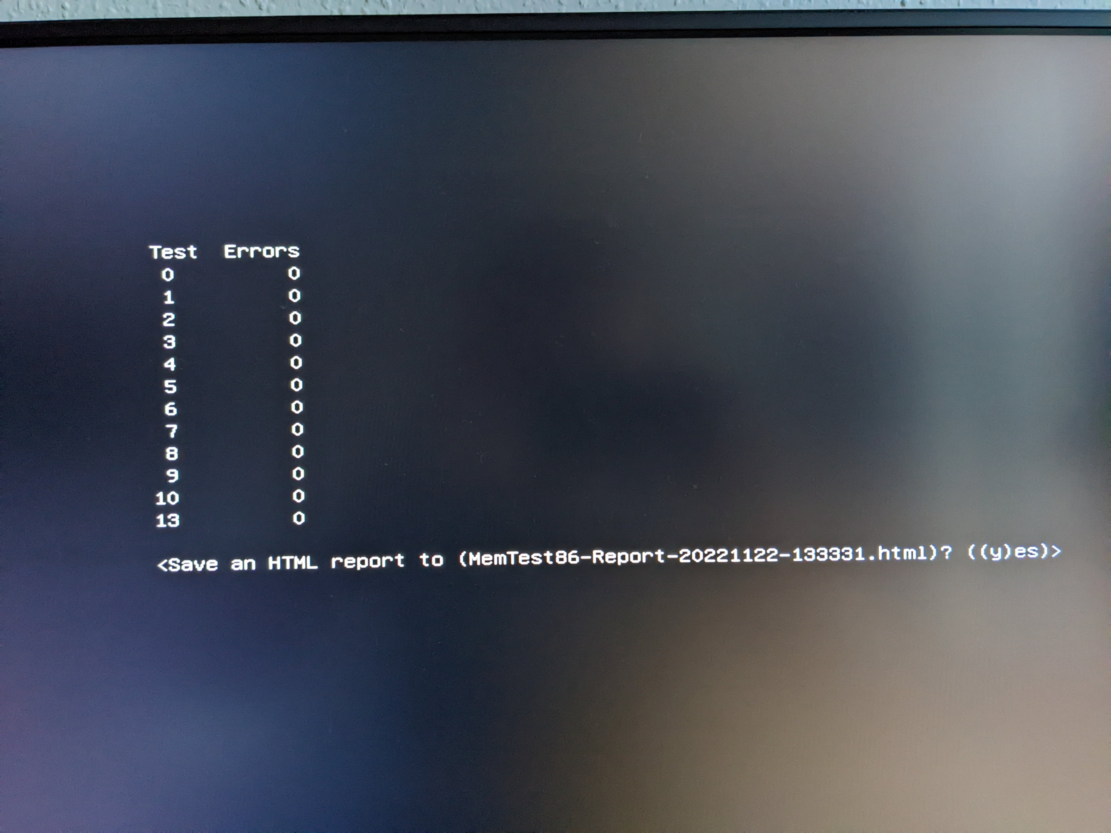

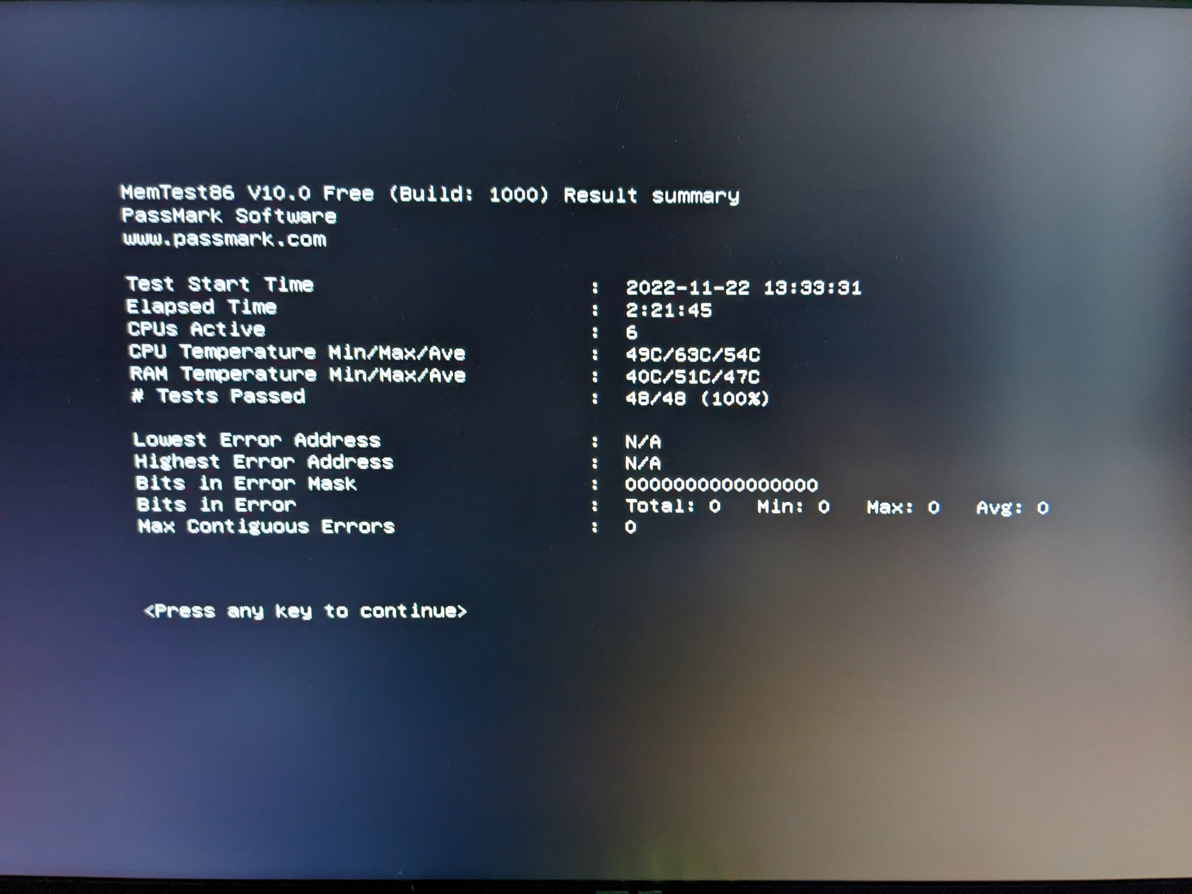

Ist durchgelaufen (siehe Bild), keine Fehlerrg88 schrieb:Möglich, aber bei YT sollte eigentlich nichts abstürzen, da ist keine hohe Last vorhanden.
Hast du deinen RAM schon mal mit memtest86 geprüft?
Netzteilüberlast geht normal der Rechner aus und startet nicht neu.

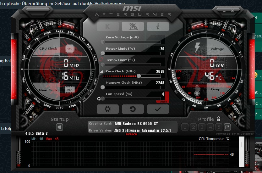

habe per MSI Afterburner das powerlimit auf -20 gesetzt (Bild) und ca 7 minuten problemlos New World gespielt. Habe dann während das Spiel lief das Powerlimit wieder auf 0 gesetzt. Ca. 10 Sekunden später ist der PC abgestürzt, aber nicht wieder hochgefahren.
Grafikkarte hatte eine Leistung von max. 290W
CPU max 80W
