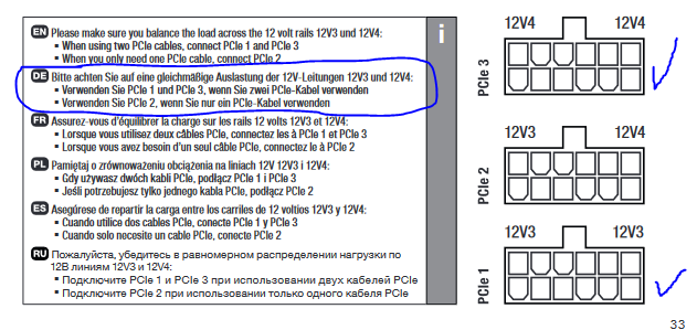

Netzteil: hab ein 8-Pin kabel in Layer 1 oder wie das heißt angestöpselt und das 2. 8-pin kabel in layer 3 wie es im Handbuch steht. Auf beiden Kabeln steht VGA.

RX 6950 XT, mt zwei separaten Kabel an den empfohlen Anschlüssen des Netzteils?
Hat die Karte 3x 8PIN , dann ein "Y" Kabel am NT an PCIe1 und ein einzel Kabel an PCIe3.
Bei nur 2x8PIN an der Grafikkarte, mit jeweils einem Kabel an PCIe1 und PCIe3 am Netzteil.
