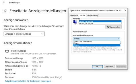

Hast du Mal in die Monitoreinstellungen geguckt und dort auf 120 Hz hoch gestellt?
Reaktionen: Xero261286
Vielen Dank. Hat sofort geklappt. :)
