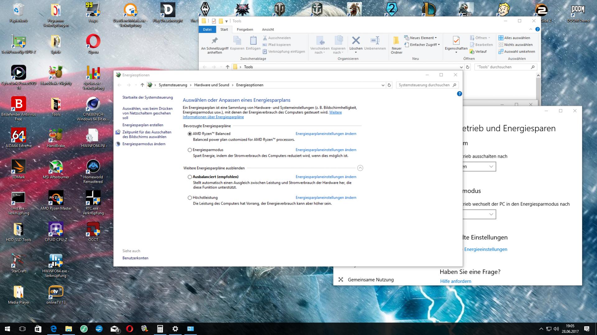

lad dir Den Ryzen Balanced Plan Runter , der ist besser als " Höchstleistung "
Nebenbei , einen solchen Bug hab ich bei mir noch nicht beobachten können
