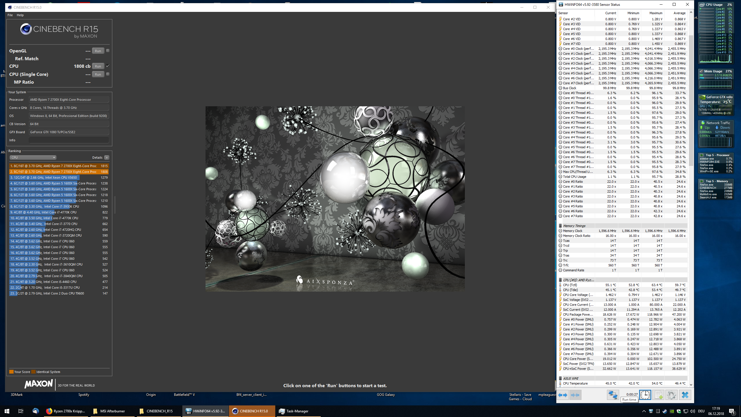

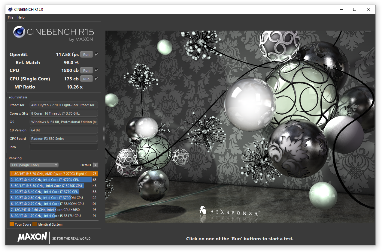

Im Cinebench habe ich dann Captain Ahab gespielt und mit Echtzeit-Priorität trotz lahmem 2400er RAM und überfordertem VRM endlich meinen 1800-Punkte-Wal gefangen. Die Takte bleiben bei 4,025 GHz, wenn man vor dem Benchmarklauf CPU und VRM abkühlen lässt. Ein direkt nachfolgender Lauf landet dann bei knapp unter 4,0 GHz.
Precision Boost Overdrive ergibt aber wie erwartet eigentlich nicht den geringsten Sinn, sobald man auch nur ein wenig Wert auf Effizienz legt. Man erkauft sich die 50 Punkte mehr im Cinebench mit übertriebendem Zuschlag an der Steckdose:
  • Stock:
    1747 Punkte, 110W Package Power, 203W an der Steckdose
  • Undervolt -50mV:
    1750 Punkte, 100W Package Power, 186W an der Steckdose
  • Undervolt -50mV und Precision Boost Overdrive aktiviert:
    1800 Punkte, 124W Package Power, 237W an der Steckdose
Zwischen dem dem effizientesten Fall und PBO liegen 51W (+27%) bei nur +2,9% Performance. Der Taktgewinn beträgt gerade einmal 100 MHz. Und nein, ich weiß immer noch nicht, wo bei nur 24W Unterschied bei der Package Power die 51W an der Steckdose her kommen. Das kann jedenfalls nicht alles auf das Konto des VRM gehen. Übrigens hab ich mit PBO dann auch längere Phasen mit mehr als 1,4V Vcore gesehen, was mir auch nicht gefällt.

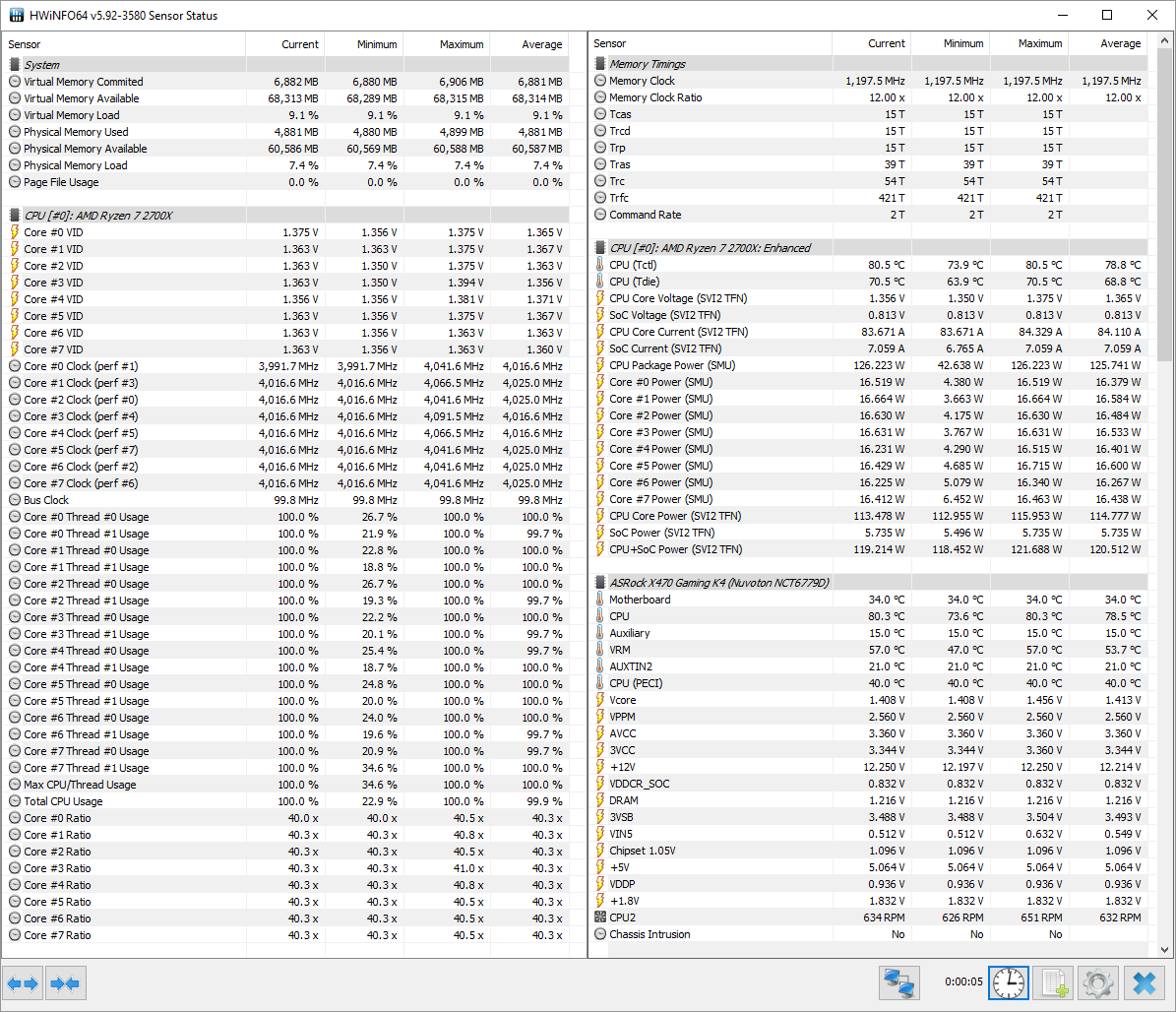

Der Nutzen von Undervolting
In meinem letzten Post sind ja schon 186W statt 203W an der Steckdose zu sehen, bei sogar marginal besseren Werten im Cinebench. Alles, was ich dafür gemacht habe, ist im UEFI einen Vcore-Offset von -50mV zu setzen. Die VRM-Kühlung wurde der Vergleichbarkeit halber absichtlich noch nicht verbessert. Anschließend habe ich mir den Cinebench mal mit wechselnder Anzahl aktiver Threads angesehen. Außerdem habe ich erneut Prime95 gestartet.
Ergebnisse:
  • In Prime 95 bleibt die CPU mit einem Maximum von 79,1°C statt vorher 83,4°C nun 4,2°C kühler.
  • Das VRM erreicht die 110°C zwar immer noch, braucht dazu aber 2,5x so lange. Ich habe den Test diesmal erst nach 15 Minuten beendet.
  • Die Package Power erreicht maximal 113W statt zuvor 127W.
  • Die Performance bleibt in meinem Fall innerhalb von Messtoleranzen gleich. Man erreicht den jeweils gleichen Wert aber bei bis zu 18W weniger Verbrauch an der Steckdose. Erst bei weniger als 4 aktiven Threads ist keine Ersparnis mehr erkennbar.
  • Betrachtet man nicht die Zahl aktiver Threads, sondern die erreichten Punkte bei gleichem Verbrauch, so bekommt man mit Undervolt zum Beispiel 1750 Punkte für 186W und ohne Undervolt bei 13 aktiven Threads mit 185W Verbrauch nur 1517 Punkte. Das sind dann schon 233 Punkte mehr bei annähernd gleichem Verbrauch.
  • Der Prozessor rechnet bis zu 10% effizienter (Performance pro Watt).

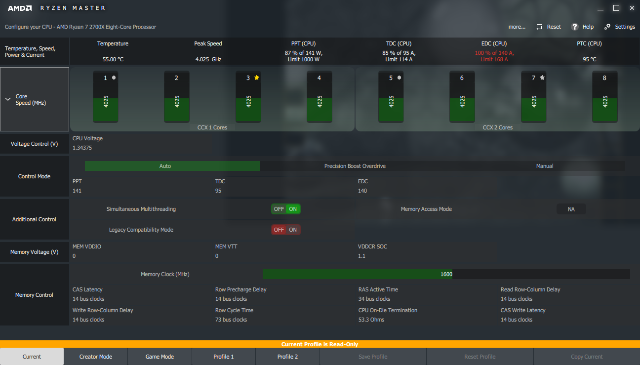

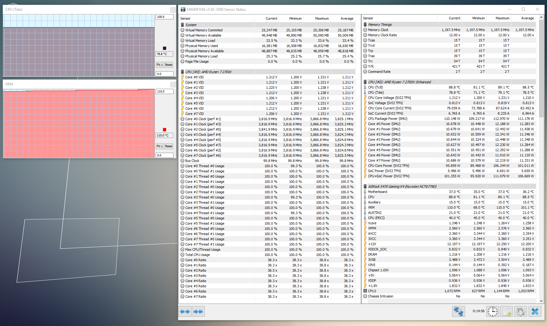

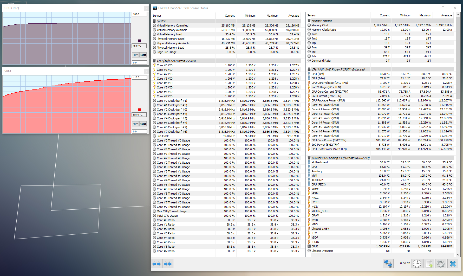

EDC Limit bei mir sind 168A, beim alten Asus Prime Board war das mehr. Und @Nixdorf hat dort 220A.
Die 220A sind bei aktiviertem PBO. Mit Stock-Einstellungen sind es PPT 141W, TDC 95A, EDC 140A.
