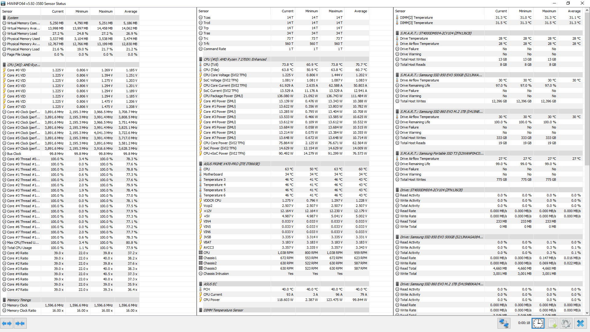

Hier erst einmal endlich die versprochenen Werte bei Stock. Hat etwas gedauert, denn ich hatte erste den Vcore-Offset noch drin und konnte erst jetzt nochmal ins UEFI.
  • Mein Board ist ein ASRock X470 K4, und ich habe offenbar in meinem Build so gut wie gar keinen brauchbaren Airflow beim VRM, was sich ändern muss. Somit passt das prima in die Analysen hier. Das Board hat auch eins von diesen eher nicht so tollen VRMs mit nur vier Phasen und dafür doppelten Komponenten.
  • Im Cinebench erreicht das System mit Realtime-Priorität 1770 Punkte und regulär konnte ich Werte um die 1740 messen. Die 1800 werden wohl auch deshalb nicht erreicht, weil nur DDR4-2400-Speicher verbaut ist. Der Takt liegt im Cinebench bei 3,9-3,925 GHz und die Package Power liegt wohl eher zufällig ziemlich exakt bei der TDP von 105W.

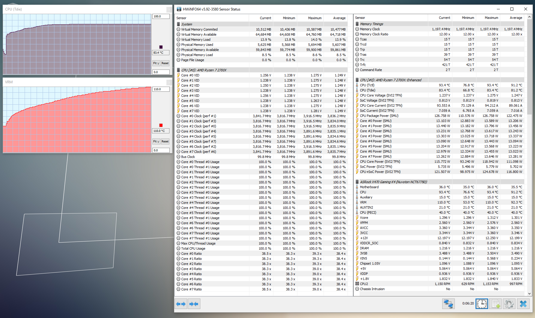

  • Für Prime95 (Small FFTs) habe ich mal HWiNFO komplett mit Diagrammen angefügt, wobei kurz nach dem Start die Messung zurückgesetzt wurde. Der Takt bleibt bei 3,825-3,925 GHz und sinkt nicht auf den Basistakt von 3,7 GHz ab. Im Stockbetrieb kassiert man dafür aber bis zu 127W Package Power. Interessanterweise sehe ich nicht die 138W, die einige andere vermelden. Ich vermute, dass bei mir die CPU-Temperatur zum limitierenden Faktor wird.
  • Die Temperatur der CPU springt sofort von 34°C auf 64°C und steigt dann weiter an, bis sie sich auf 83,4°C einpendelt. Das ist dem auf leise optimierten Lüfter auf dem Noctua NH-U12P geschuldet.
  • Das eigentlich kritische ist aber das VRM. Das ASRock-Board hat einen Sensor dafür, und der scheint auch halbwegs korrekt zu funktionieren, weil die minimalen Werte einen Sinn ergeben. Ich habe das VRM vor dem Start von Prime95 extra auf 44°C herunter kühlen lassen. Nach etwa 6 Minuten Prime95 erreicht es 110°C (!!!) und viel länger will ich den Stresstest dann auch nicht laufen lassen.

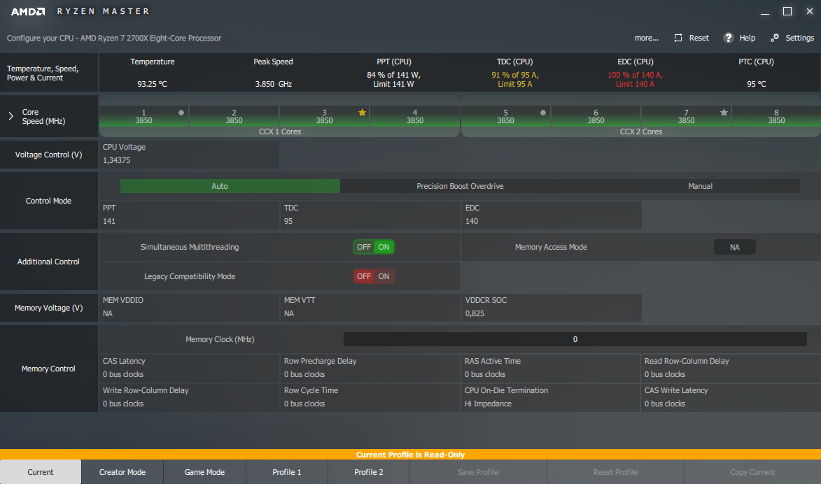

  • Als letztes Bild habe ich Ryzen Master bei Prime angefügt. Man sieht dort, dass der Boost durch EDC begrenzt wird, wo 140 A erreicht werden. EDC ist der Electrical Design Current und stellt das elektrische Limit für kurzfristige Peaks dar. Der Wert von TDC scheint in CPU Core Current ein Pendant in HWiNFO zu haben, aber für EDC findet sich dort nichts. Das sind wahrscheinlich Ströme, die so kurz anliegen, dass sie kürzer anliegen, als das Messintervall von HWiNFO erfasst.

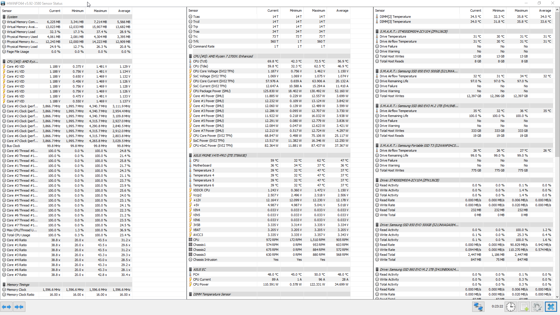

Hier nun die neuen Screens!
CB Score ist ca 1750 (schwankt minimal bei mehreren Runs also doch nicht so schlecht wie gedacht :P)
Wie man nun (auch zu meiner eigenen Verwunderung) sieht, erreiche ich den gleichen takt wie in @Nixdorf Screenshots. (wie waren deine CB Werte eigentlich, finde ich grade nicht)
Soweit sieht also eig. alles relativ normal aus (lässt man mal die theoretisch besseren VRM Werte außer acht).
Interessant ist der Ryzen Master Screen, wo quasi angezeigt wird dass ALLES limitiert und auch komische Limit Werte stehen (zb bei PPT 1000W)
WOW!
Du weisst ja, ich hab auch das K4.
Bei mir läuft der VRM im Idle und Last kühler als die CPU.
Also CPU so 26-27 Grad mindestens und da bin ich bei VRM 24-25 Grad.
Meine 2x80er Lüfterchen in der Front und Heck drehen dabei mit 500 U/Min, nicht hörbar
mit Miniluftzug.
Unter Last im Prime max Heat, kratzt die CPU nach ner Stunde an 74-78 Grad mit den
Päpsten auf dem Radi bei Startspannung (also Minimum) und der VRM kommt so auf max. 68-72 Grad.
Allerdings mit dem 2600X wohlgemerkt.
Die 2x 80er je an Front und Heck drehen dabei auf knapp 1200 U/Min, kaum zu hören.
Und was deinen Verbrauchsgap angeht. Ram auf DDR4 3200 braucht an die 60-65W nur der Speichercontr. + Ram. Das ist bei 2133 schon etwa 35-45W genügsamer.
Wenn das Limit nicht beim Wert von 141W steht, dann ist entweder eine cTDP eingetragen (dann z.B. 95W), oder bei höheren Werten (wie 1000) ist dann Precision Boost Overdrive (PBO, manchmal auch Performance Enhancer genannt) aktiviert. Lustigerweise scheint Ryzen Master das etwas weiter unten im Fenster nicht zu erkennen.
So, CPU Voltage Offset - 0,05 und SoC Voltage Offest - 0,0125 und siehe da, schlechtere MHz im Cinebench aber es limitiert laut Ryzen nur noch der EDC. (CB Score immernoch bei ca 1750)
Also ich verstehe nix mehr!
Kurze zwischen Frage, habe grad zufällig gesehen dass VRM Spread Spectrum auf Off ist, sollte man dies auf ON Stellen?

@S4pphir3 Mir fällt was auf:
  • Bei meinem Cinebench-HWiNFO ist die CPU Core Power bei 98,28W, was sich so auch korrekt aus CPU Core Voltage und CPU Core Current ergibt. Das gilt ebenfalls für die SoC-Power von 5,735W, und die Summe entspricht dann CPU+SoC Power. Der Wert für die Package Power liegt dann nur 1,4W darüber.
  • Bei deinem entsprechenden Screenshot ist zum einen der Wert für SoC mit 14,629W deutlich höher, was so auch zum höheren RAM-Takt passt. Die CPU Core Power ist mit 75,864W sogar deutlich niedriger. Was aber dann überhaupt nicht ins Bild passt, ist die Differenz von 90,492W für CPU+SoC Power zum Wert von 136,080W für Package Power. Wo zur Hölle kommen diese gut 45W her?
Ich sehe in den Screenshots von @Baalthorun, @duklum und @Infect007 auf Anhieb auch entsprechende Aufschläge, teilweise weniger hoch, aber doch vorhanden.
Da stellt sich doch die Frage, wieso das bei mir fehlt. Eventuell verstecken sich ja auch dort die "fehlenden Watt". Ich finde leider gerade keinen passenden Screenshot von @modena.ch, der das gleiche Board hat.
Da gilt Ockhams Rasiermesser: Wenn der Score gleich ist, dann kann der durchschnittliche Takt nicht niedriger gewesen sein. Was dann falsch liegt, ist die Messung im Monitoring-Programm. Man darf nicht vergessen, dass die Messung immer nur sehr wenige Messzeitpunkte in Relation zum tatsächlichen Verhalten umfasst. Da misst HWiNFO z.B. alle 2000ms den Takt, und in der Zwischenzeit war die CPU unbeobachtet. Insbesondere muss sie für die Antwort auf die Frage "Wie hoch taktest du gerade?" ja sogar jeweils einen Teil der Rechenkapazität von der eigentlichen Aufgabe (Cinebench) abziehen, um den Messwert zu liefern.
