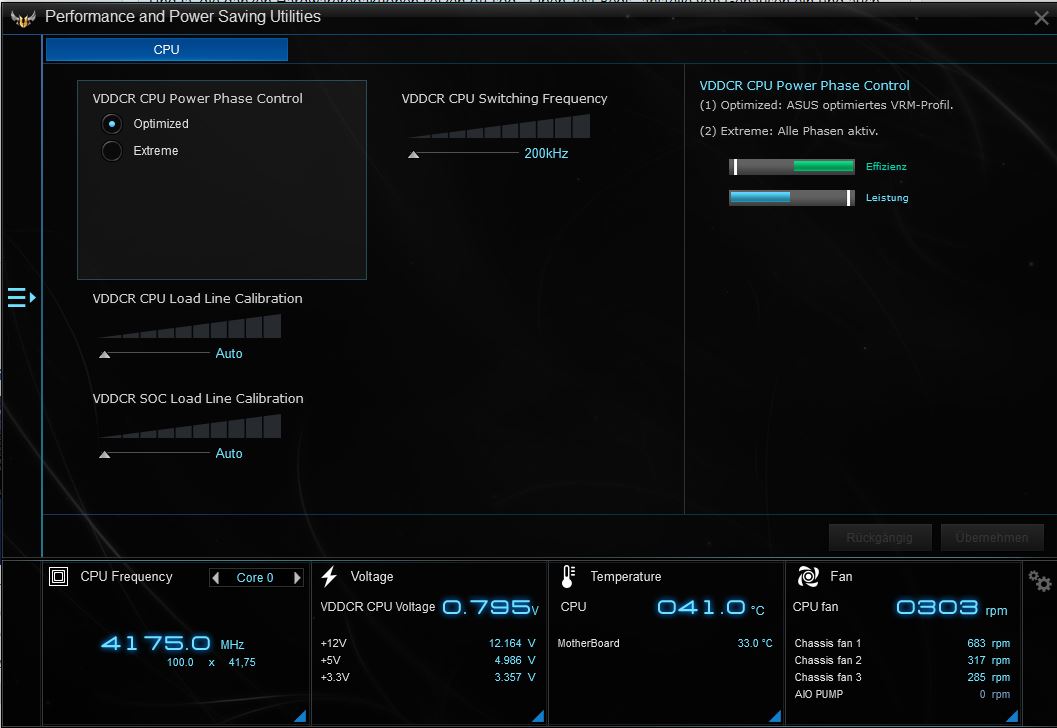

Wie gesagt bleibt noch der Tipp mit der AI Suite von Asus:
Im UEFI am besten umstellen, ansonsten ist es dauerhaft an und muss in der Suite umgestellt werden. Zumindest bei mir behält er die Einstellungen nicht bei.

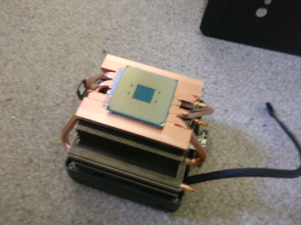

Ich hatte das selbe Problem, als ich vom Stock-Kühler des 2700X auf den NH-D15 gewechselt bin
(Im Anhang findet ihr ein Foto zur Belustigung)
Ich hatte Glück, es waren keine Pins verbogen. Aber es hat mich schon gewundert, dass ich mit verhältnismäßig wenig Kraftaufwand die CPU aus ihrem Sockel heben konnte. (Der war schließlich arretiert)
