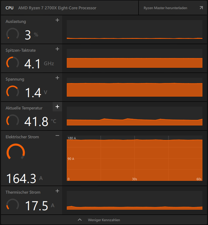

Nur mal so nebenbei mir kommt dieser Werte "Elektrischer Strom" ziemlich hoch vor. Ich hab in dem Fall keine Ahnung wie der Wert sein müsste, ist in Ampere angegeben. Aber im Idle hört sich das ziemlich viel an oder?

Hab jetzt mal einen Stresstest bei der GPU laufen lassen, ist nicht abgestürzt. Test lief 120 Sekunden. Die Werte sahen gut aus.

Welches Tool ist das? Sieht eher wie Leistungsaufnahme in Watt aus. Unten die 17.5A könnten die Stromaufnahme sein.
Von Idle auf zocken, oder ausschalten abkühlen lassen --> einschalten zocken. Da müsste der Rechner gleich wieder abrammeln. Lastwechsel --> Netzteil liefert nicht genug.
Ist die Radeon Software.
