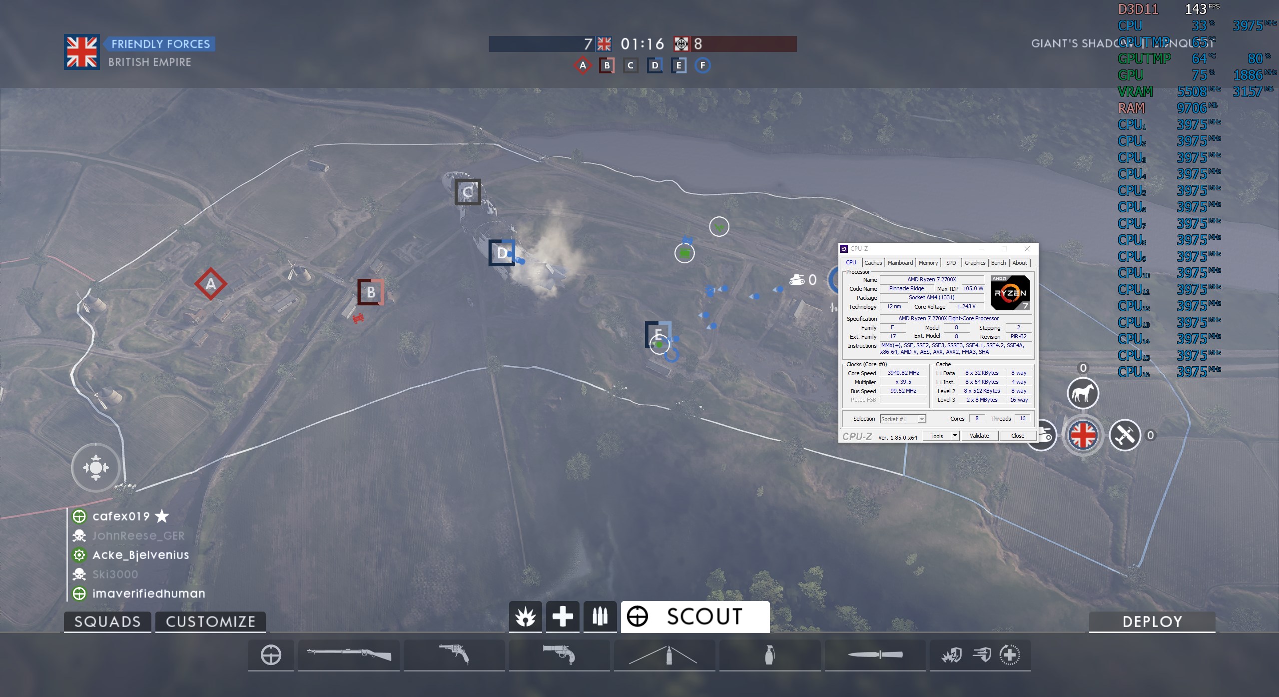

Ryzen 2700x max. 3.575GHz all core
Was die Arretierung auf dem Mainboard angeht, so viel Futter zum festhalten ist da gar nicht, das das durch die Hebelwirkung des Kühlers nicht überwunden werden kann. Beim P4 hat man das gut sehen können, damals ging der obere Teil des Sockels nen halben mm rüber beim arretieren.
Die Taktfrequenz schwankt zwischen 3.95 und 4 GHz...
Ach das wurmt mich jetzt aber. Ich flashe mal 4008
