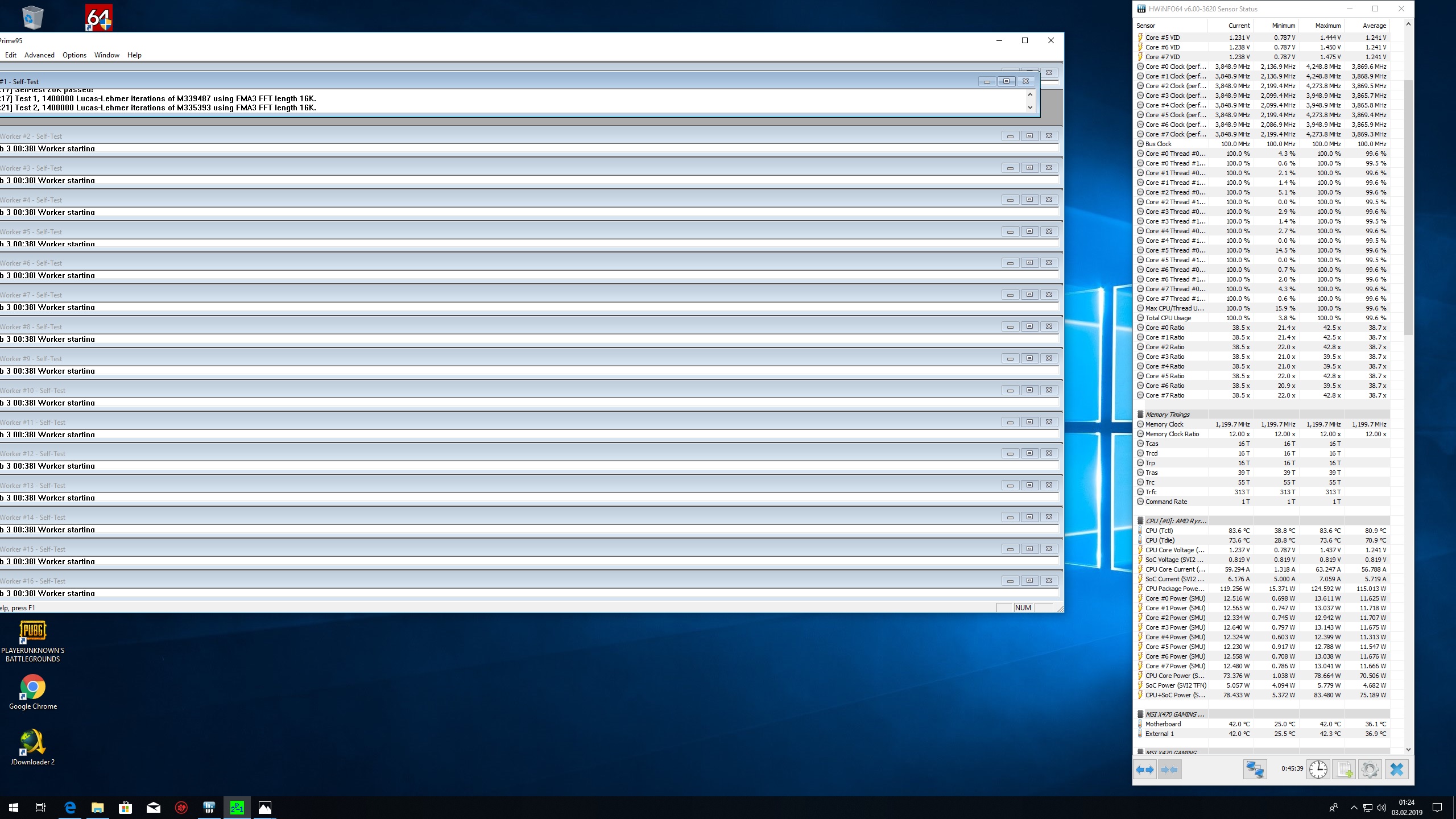

Hallo Leute,
Ich bin von einem Ryzen 5 2600 auf einen 2700x umgestiegen und habe immer wieder diese Schwankungen und ich bekomme sie nicht in griff egal im Command Center von MSI oder wie auch im Bios sobald ich Surfe im Internet oder auch im Idle spinnen dir Lüfter total.
Sind denn diese Probleme bekannt? und meine Vcore erreicht einen Spitzenwert von 1.519v?? ist das normal?

Für den Ein-Kern-Boost normal. Du hast anscheinend nicht Undervoltet.
Die Temperaturschwankungen sind normal, solange man keine fixe Vcore einstellt.

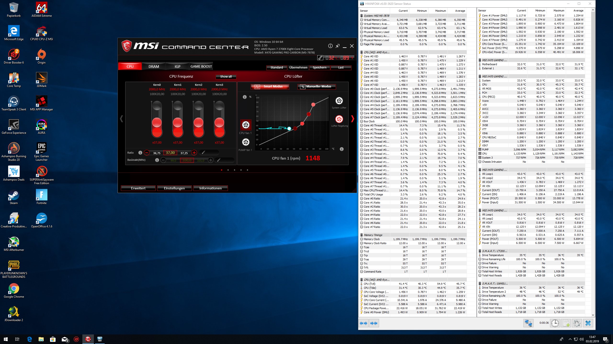

Also deine Lüfterkurvenregelung sieht ziemlich bescheiden aus. Wie oben bereits erwähnt, höher einstellen und laufen lassen.
Die Boostfunktionen sehen normal aus (HWinfo64). Die 1,5V sind auch ok. (einzelne Kerne).
Hau das neueste BIOS rauf und stell einen Offset ein.

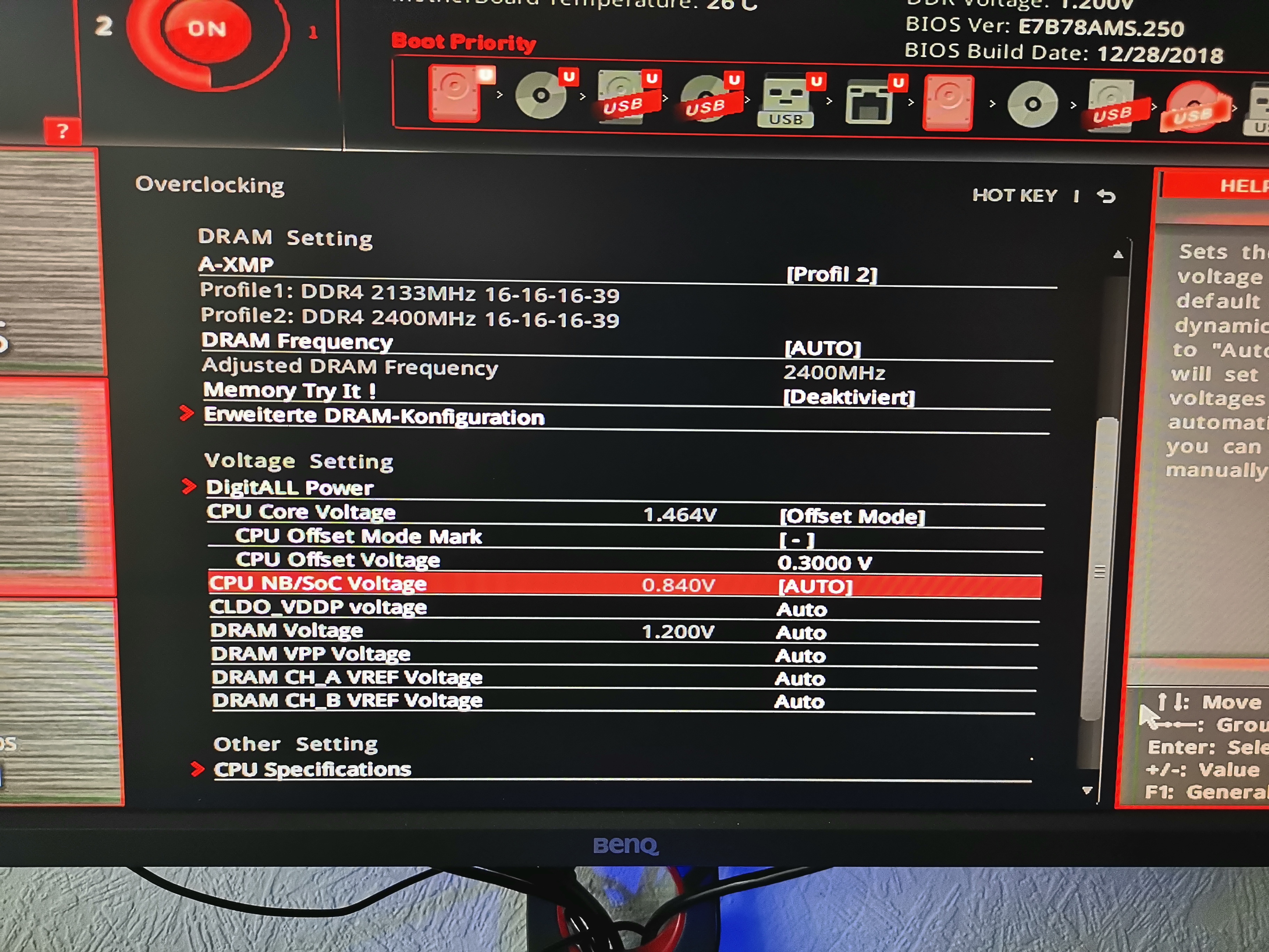

Wenn ich im BIOS offset einstellen kann ich nur maximal 0.3 machen mehr nicht?

.3 ist zuviel ...... Pizza sprach von 0.0x Werten nicht 0.x
schon weiter gemacht? Ich meine -0,05 nicht 0,5. Wenn die CPU -0,1 schafft wäre das schon viel.

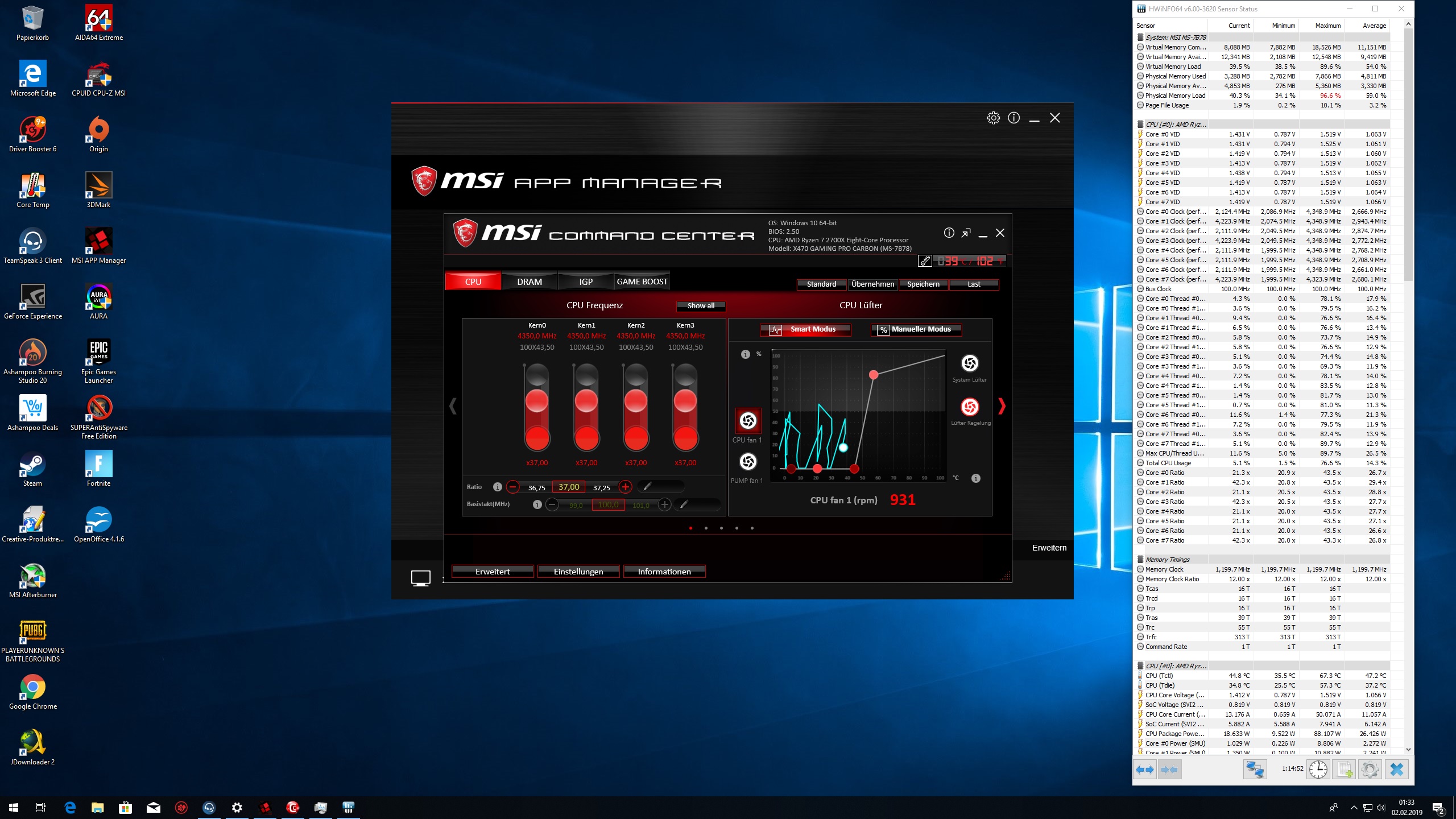

Allerdings kann zu viel Undervolting den Single Core Boost verschlechtern. Dann ist so wenig Spannung drauf dass 4,35 GHz nicht mehr erreicht werden, vielleicht nur noch 4,25.
Das sind meine Ergebnisse mit Offset 0.05 ist das ok oder bekommt man das besser hin?
Und das mit dem Temp Schwankungen habe ich leider nicht hinbekommen das ist total nervig. :(

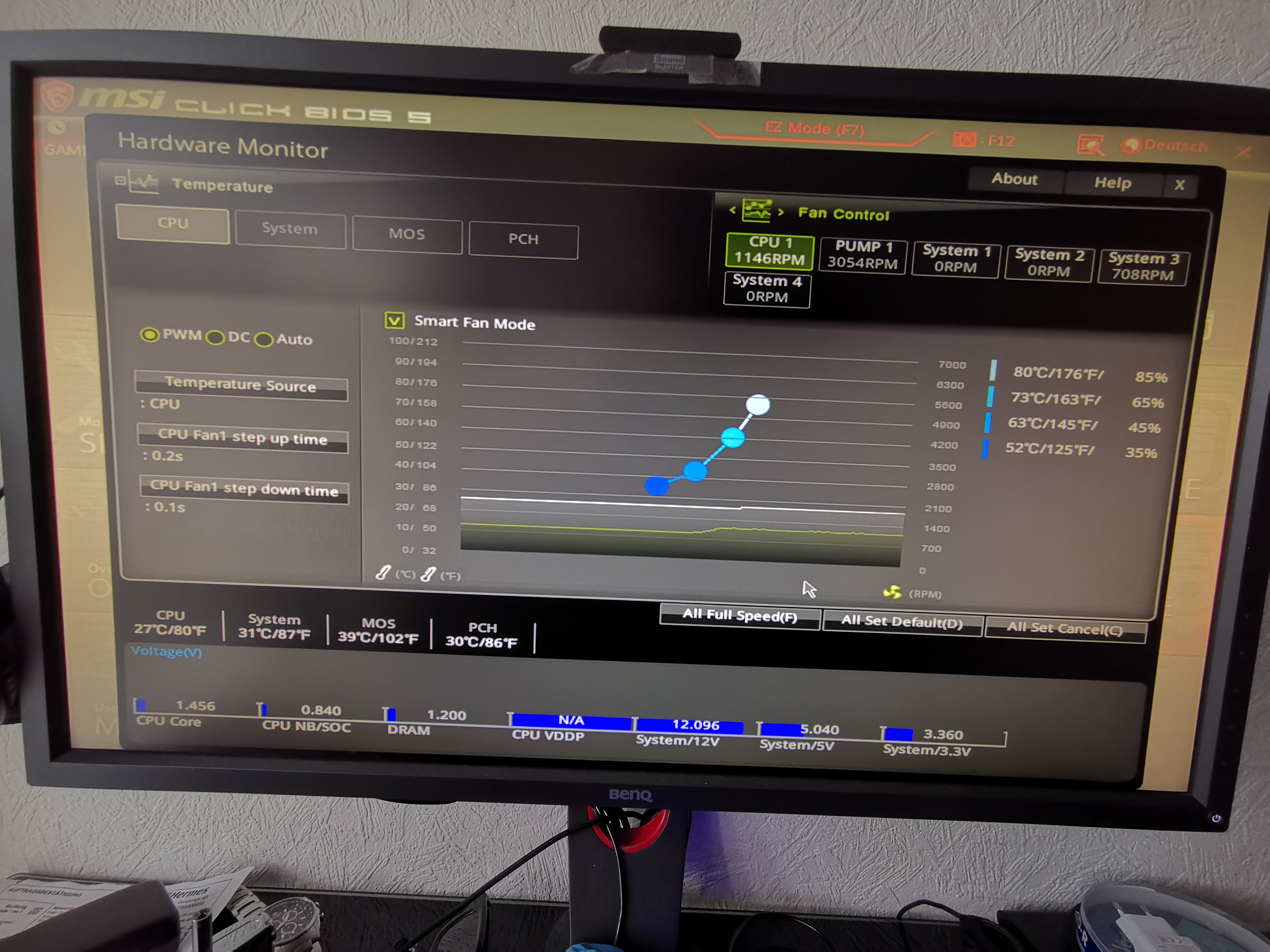

Deine Lüfterkurve ist auch total fürn Eimer.
Du kannst nicht bis 45 Grad die Lüfter gar nicht drehen lassen.
Ich geh davon aus dein Board liest die TCTL für die Cpu Temp aus (also Offset von +10 Grad)
Also bis etwa 52 Grad 35% Drehzahl, bei 63 Grad etwa 45%, bei 73 Grad 65%, bei 80 Grad 85% und bei 85 Grad Vollgas
Evtl kannst ja auch ne Verzögerung der Lüfterbeschleunigung von 1-2 Sekunden setzen?
Was hastn fürn Kühler?
Zeig mal Hwinfo komplett mit den Lüfterdrehzahlen, Taste links unten.

Hi @modena.ch,
habe jetzt die Einstellungen im Bios so übernommen wie du es vorgeschlagen hast und den CPU FAN1 step up time auf 2sekunden gestellt (geht maximal bis 7 Sekunden). Ist das ok?, Lüfter sind bis jetzt ok aber trotzdem springen sie immer wieder auf Hochtouren. Die CPU geht auf einmal von 31 grad bis auf 45-48 Grad hoch.
Ich Nutze den AIO von Empire Gaming 240mm http://empiregaming.eu/empire-cooler-240/
