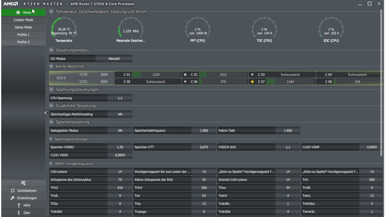

Hallo Zusammen,

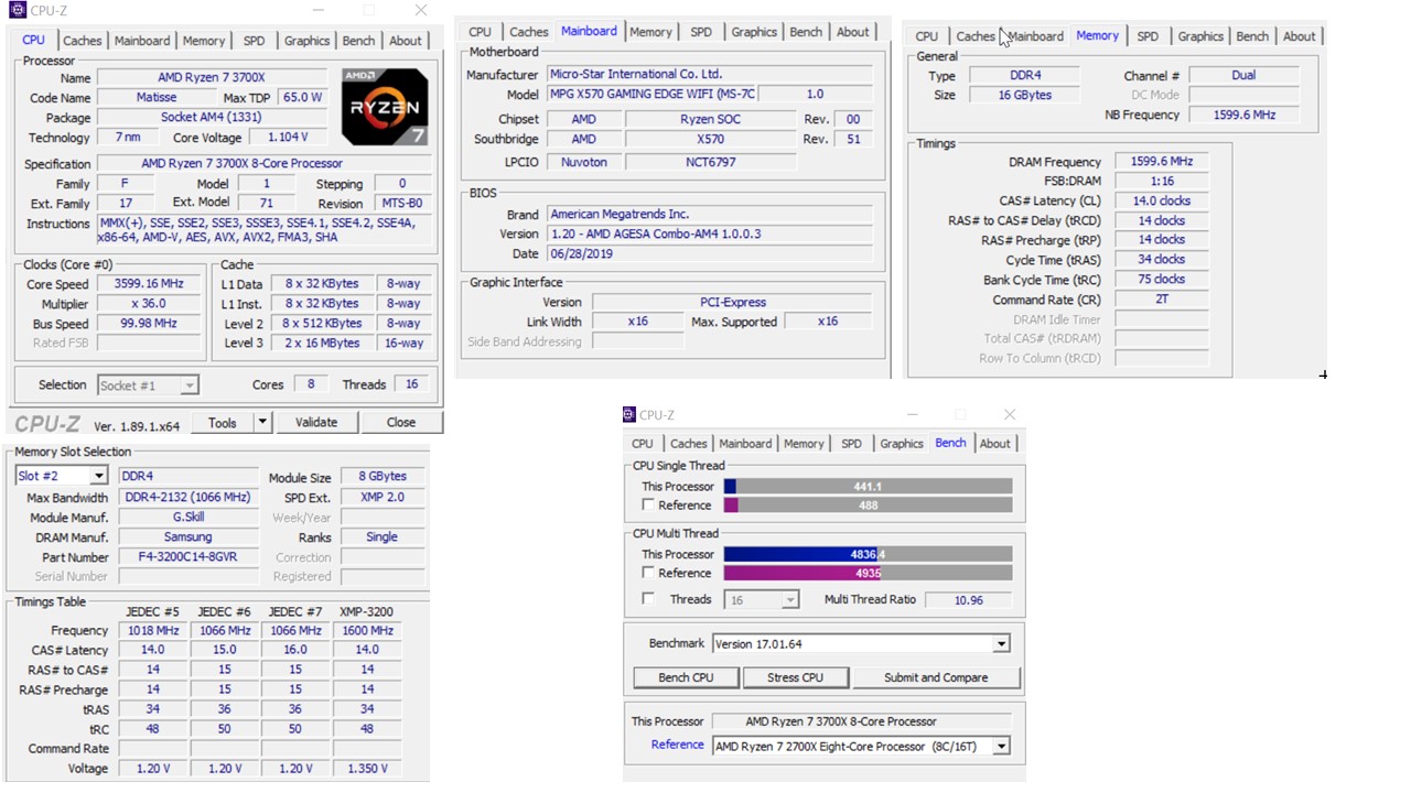

ich habe ein Problem mit meinem 3700x. Er bleibst fix bei 3600Mhz stehen, wenn ich nicht im RyzenMaster nach jedem Startup auf Stock zurücksetze. Im Bios ist nichts außer XMP verändert. Alles auf Auto! Bios ist aktuell 1.0.0.3. Die Benchmarks sprechen für sich....

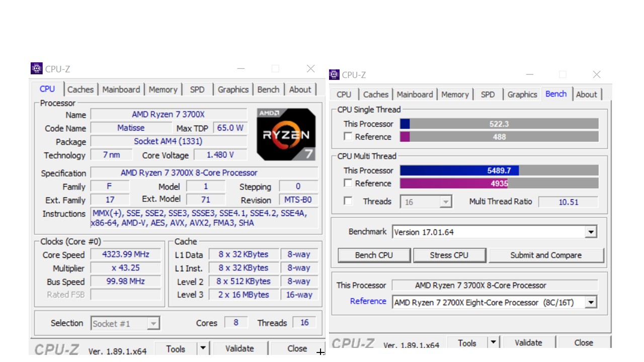

Meine Config & Benchmark nach Windows Neustart:

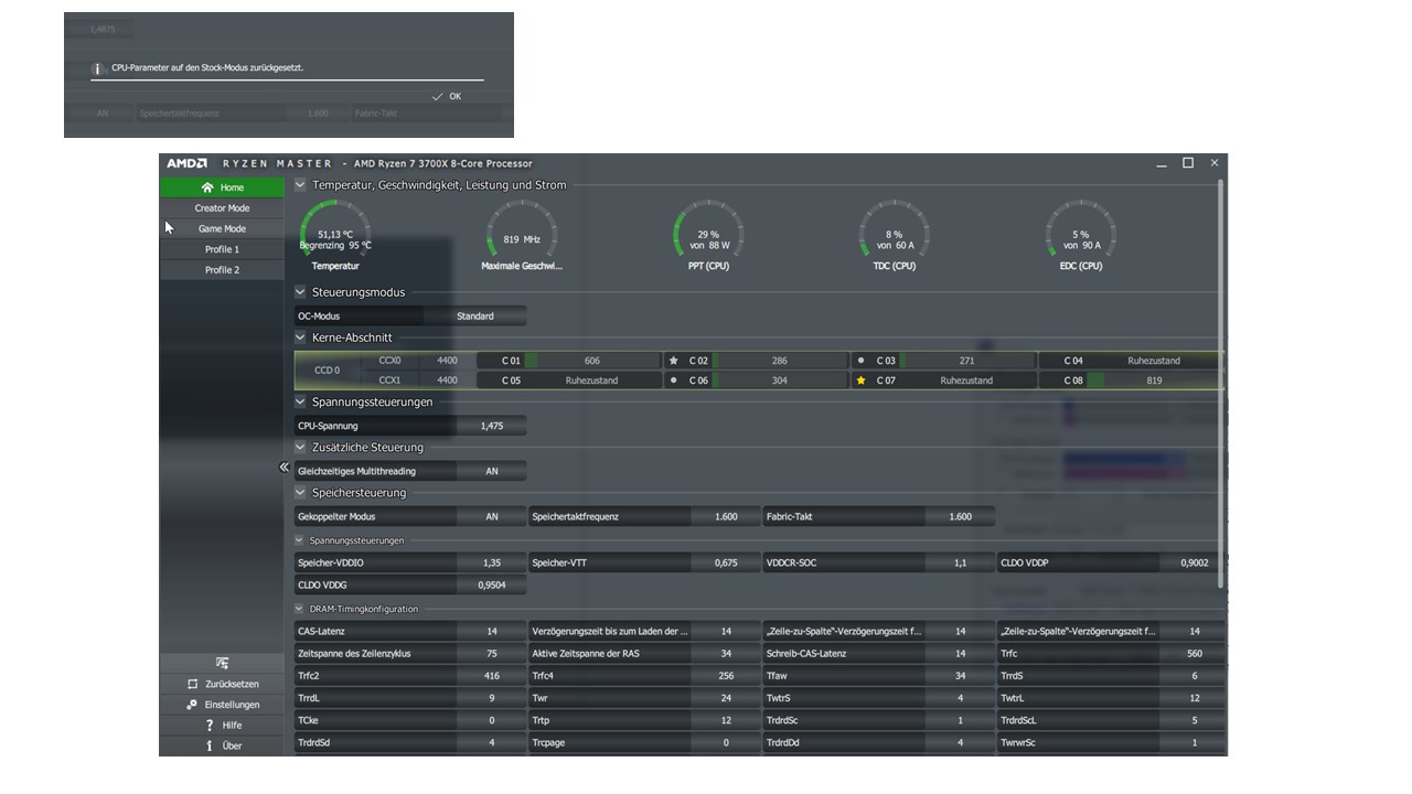

Nach Zurücksetzen auf Stock:

Auf "Stock" scheint doch alles richtig zu funktionieren (Takt: 4.3 GHZ),
-> Ryzen Master deinstallieren?

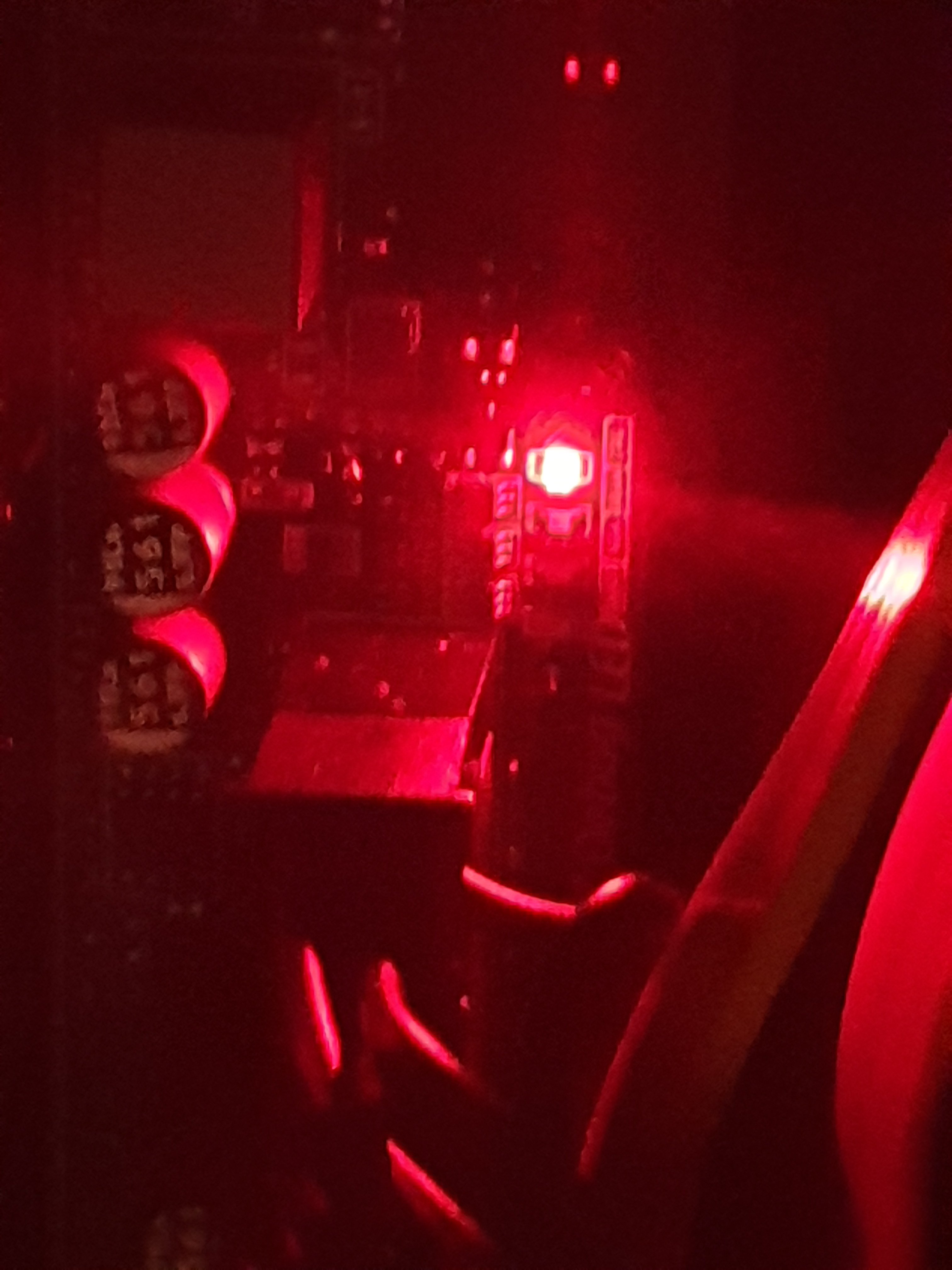

Habt ihr mal den RESTARTSW adapter vom board gepackt ? damit sollte das booten klappen!

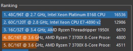

Tu mir mal bitte den Gefallen und lad Dir Cinebench R20 und lass die mal durchlaufen.
Mein 3700X kommt nur auf 4518 Punkte. In den Tests liegen die eigentlich bei 4700+
Kann natürlich noch an den unreifen Bios von MSI liegen.
Aber dann hat man mal Vergleiche
Ohne Boost habe ich 3869 ^^. Nach Zurücksetzen 4511 bzw 4580. Gut habe Apps offen, trotzdem ist es weniger als bei CB.

Oha 4518 ist ganz schön wenig. Hab ja die selbe Kombi wie du. :)
Ich komme mittlerweile mit Stock auf 4800 Punkte. ABER erst seit dem ich den Ryzen Master runtergeschmissen habe. Echt krass vorher warens max 4700 Punkte. Mit PBO liege ich über 4900.
