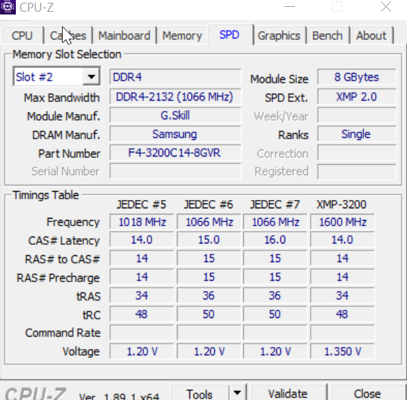

Darf ich fragen wie dein RAM läuft? also was du für einen hast und auf wie viel mhz?

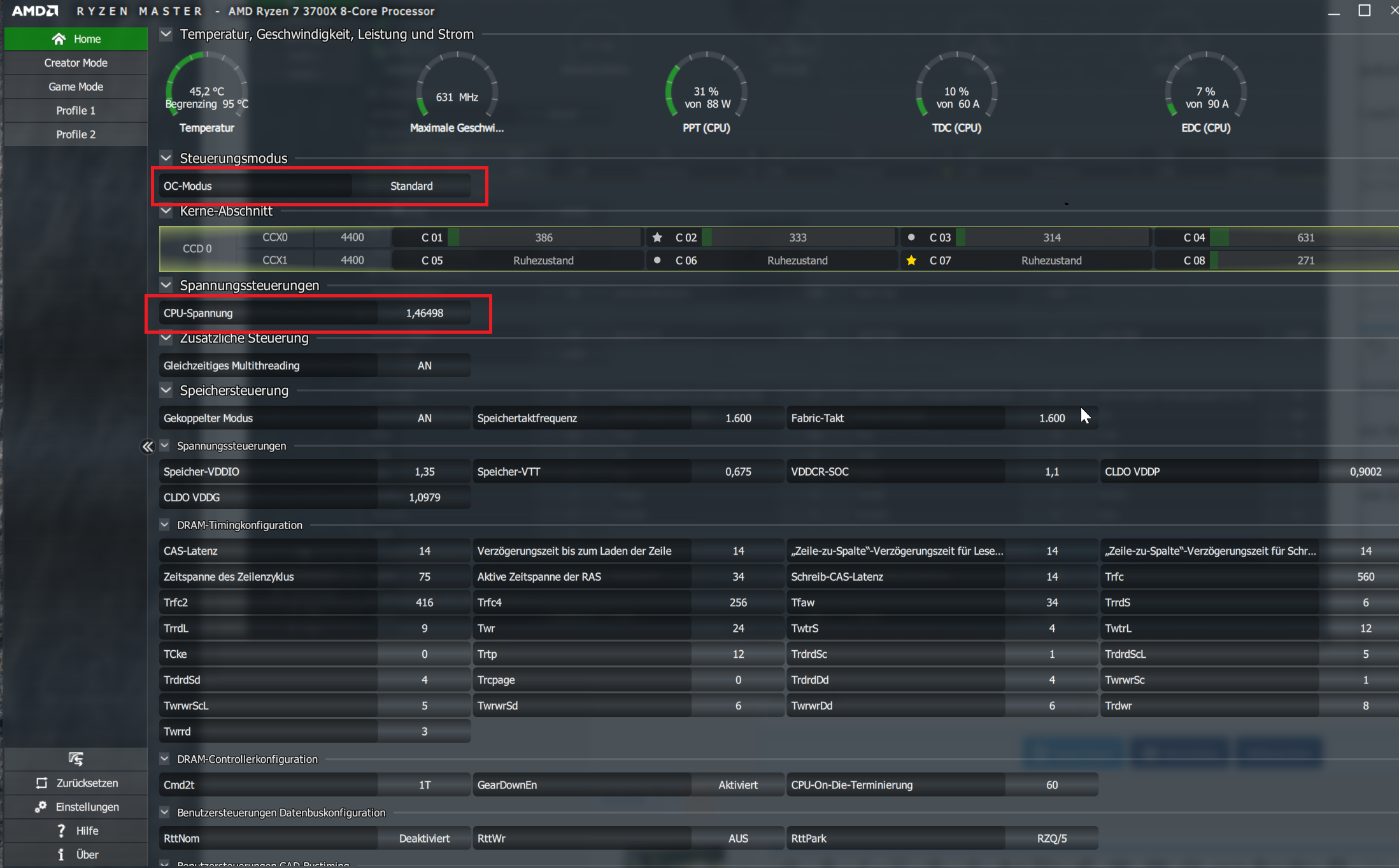

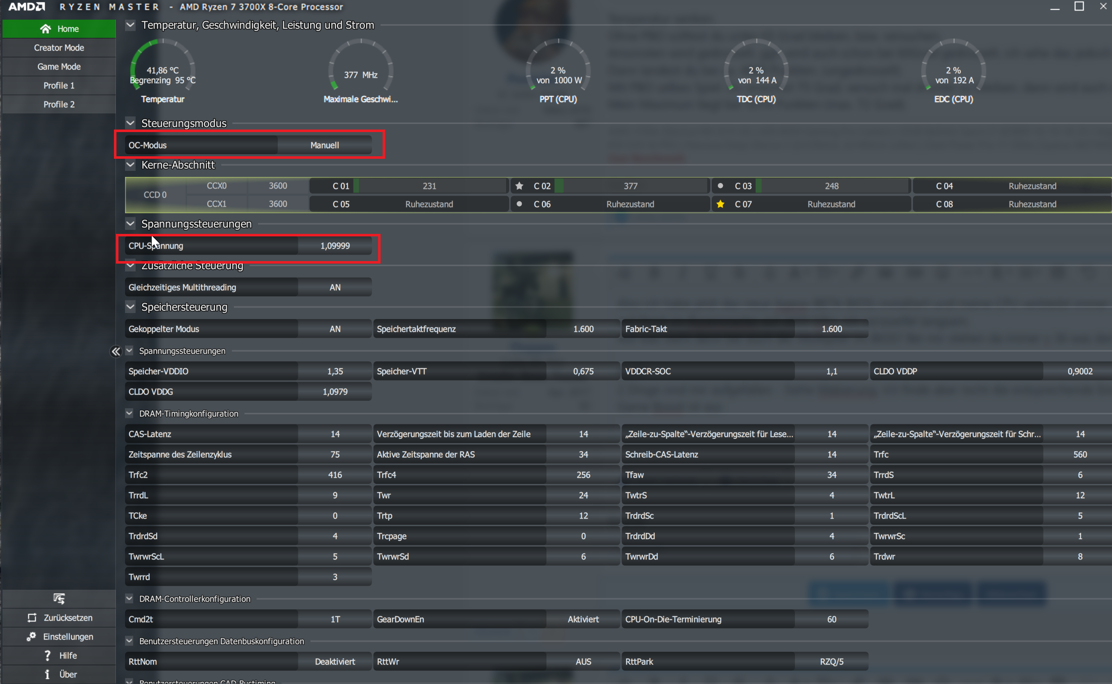

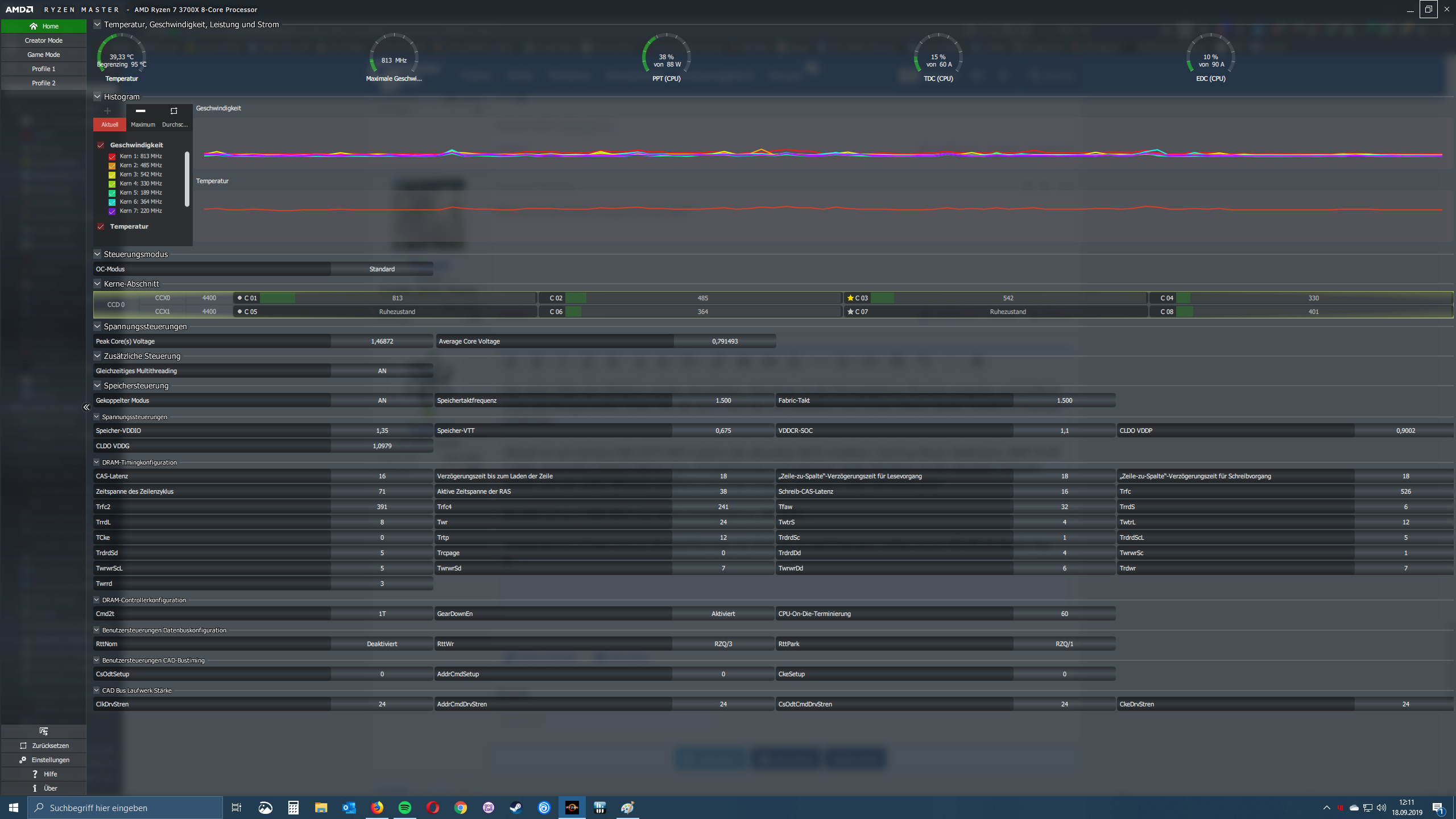

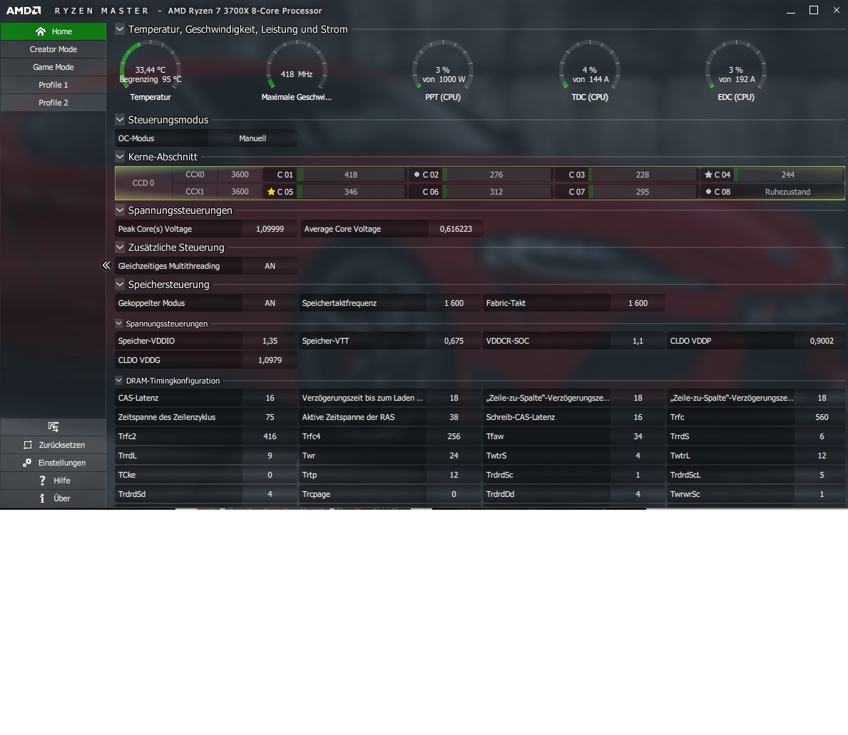

Wie sieht dein Ryzen Master aus wenn du ihn startest. Das Problem klingt wie meins.
Anbei mein Bild:
So sollte es sein nach zurücksetzen:
Mein RAM auch anbei:
XMP funktioniert.

Ok aber du hast ja Samsung B-Dies, die laufen immer etwas besser ^^

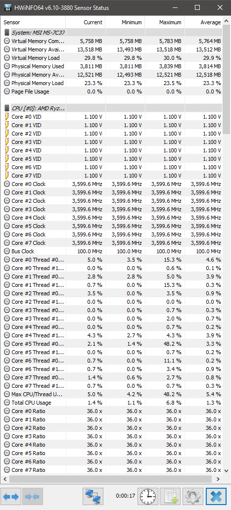

@RaGe.AUT wie laufen denn alle Kerne? sind die alle auf einen bestimmten Takt eingestellt?
Normalerweise sollte es, wenn du Ryzen Master nicht offen hast, alles normal funktionieren.
Also es laufen alle Kerne durchegehen auf 3.6Ghz. Ram hab ich den Trident Z F4-3200C16D-16GTZR der auch ohne Probleme auf 3200Mhz läuft.

Im RyzenMaster solltest du sehen, dass die Kerne runtertakten. Mehr als 3600 geht aber nicht. Das ist ein Mist!
ja genau, im Ryzen Master ist zu sehen wie sie runtertakten.. aber der boost funktioniert nur wenn ich Profil 1 mit PBO übernehme .. obwohl PBO im BIOS enabled ist.
Anbei mein Bild:

sieht bei mir 1/1 gleich aus, wenn ich zurücksetze passt alles und er boostet. musst du nach jedem neustart Ryzen Master zurücksetzen?
Ja habe das gleiche Problem. EXAKT DAS GLEICHE!

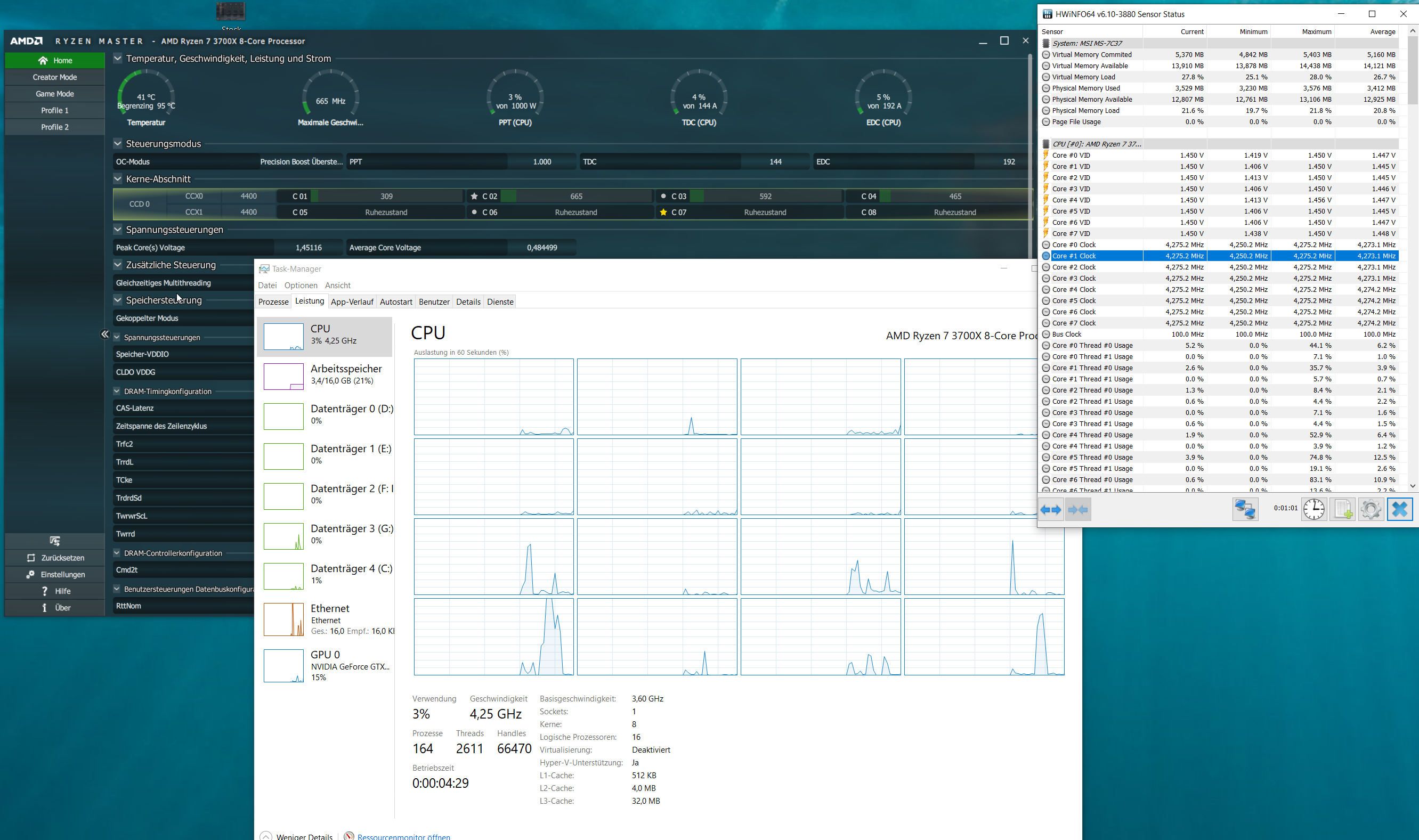

Na dann müsste eine saubere Neuinstallation alle Probleme lösen? -
So Neuinstallation ohne Dragon Center war ein Erfolg. Laut Ryzen Master stimmen jetzt die Taktraten. Lediglich wundert mich jetzt, dass HWinfo wie auch Windows anzeigen, dass mein Ryzen All-Core bei 4275 Ghz festhängt....
Seltsamer Bug...
Edit: Siehe Bild

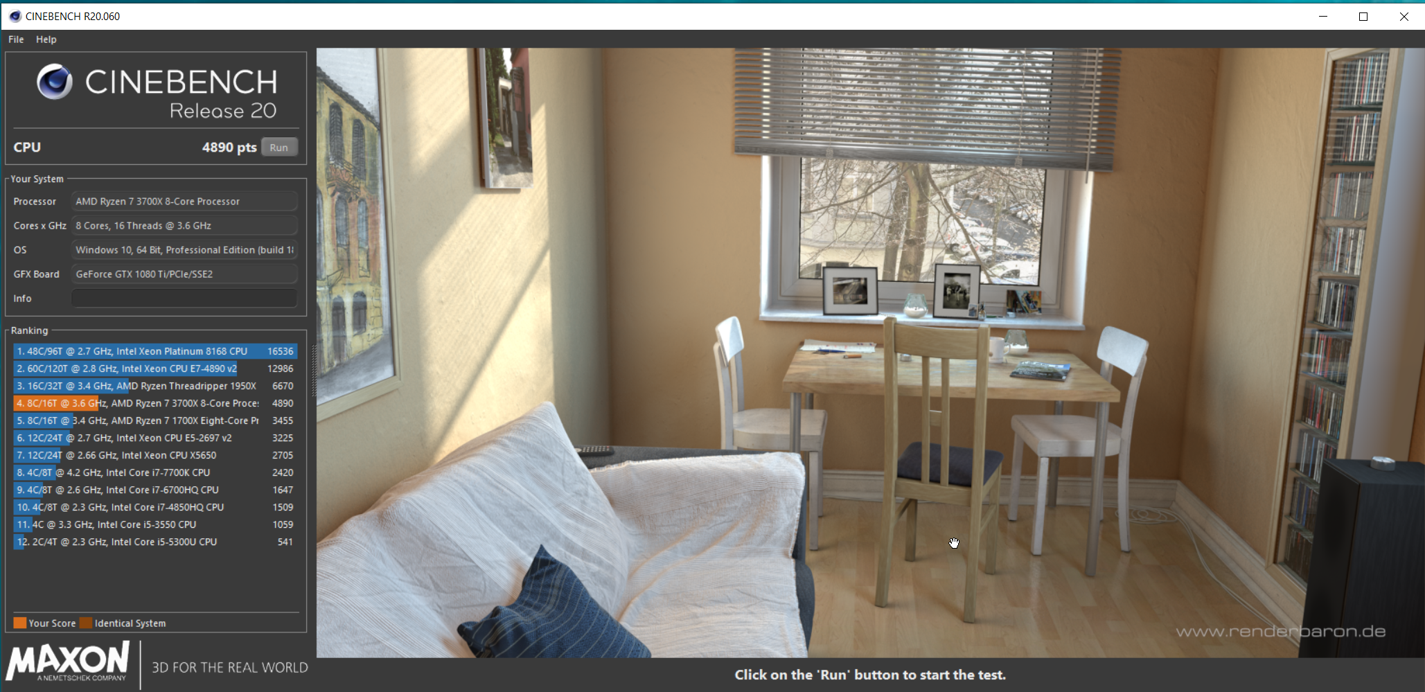

Die Performance passt:
