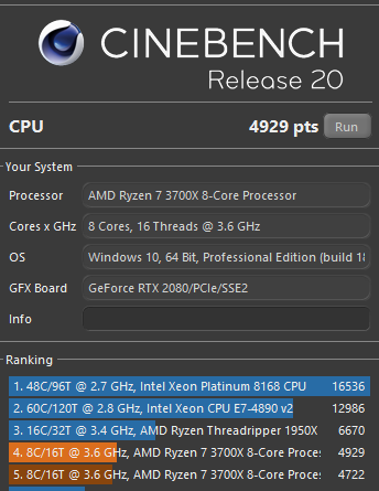

Peericles schrieb:Sorry hab nicht richtig gelesen. Du hast 4722 ohne PBO und 4929 mit PBO?
So isses!

Ist halt nur PBO auf Aus, Auto OC ist an sonst würde er ja auf 3600ghz laufen denk ich mal.
Habe jetzt mal mit POB getestet, da sind es 4868.
Da dreht der Prism aber schon auf 100%, vorher war er kaum hörbar bei 4744 ohne POB.

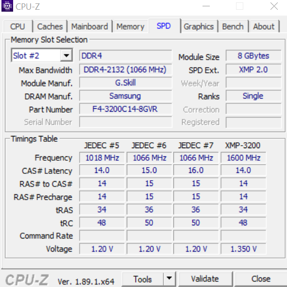

@Floppes ich habe das selbe MB und die selbe CPU. Allerdings nen 3200 cl 16 ram. Ich bekomme es ums verrecken nicht höher als auf 2133 mhz zu laufen.
Wie hast du es geschafft? Auf XMP werden bei mir ganz kranke Veränderungen vorgenommen, sodass er gar nicht erst bootet.
Ist es bei dir auch so, dass wenn du XMP einstellst, ca. 10 Veränderungen im BIOS vorgenommen und dann gezeigt werden?
- Apr. 2017
- 862

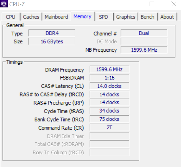

Ich schalte nur den XMP an. Siehe Bilder unten.
Achte mal auf die Volt, welche XMP auf deinem RAM anlegt. Wo liegen die?
Und ja es werden einige Änderungen durchgeführt. Die Infinity Fabric wird zum Beispiel auf 1800Mhz umgestellt.

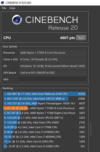

3700x Stock mit 3200 CL16 RAM ohne PBO 4718 auf 4074MHz,Temp 66°C. Wasserkühlung KrakenX62
3700x Stock mit 3200 CL16 RAM mit PBO 4810 auf 4104MHz, Temp 75°C. Wasserkühlung KrakenX62
CPU Spannung Idle, 1,425 - 1,5V
CPU Spannung sonst 1,285 - 1,3V
Eure scheinen höher zu Boosten. Verbesserungsideen?
Peericles
- März 2010
- 649
Temperatur senken.
Ohne PBO solltest du unter 65 Grad bleiben, bzw. versuchen.
Ansonsten wird gedrosselt, ggf. wird auch schon bei 60Grad gedrosselt, ich sehe das jedoch immer erst bei 65 Grad. Dann landest du bei ca. 4800 Punkten. (ungedrosselt)
Mit PBO selbes Spiel. Du erreichst 75 Grad, versuch mal drunter zu bleiben, dann wird auch die Score höher.
Mein Maximum liegt bei 5014 Punkten (max. 72 Grad).

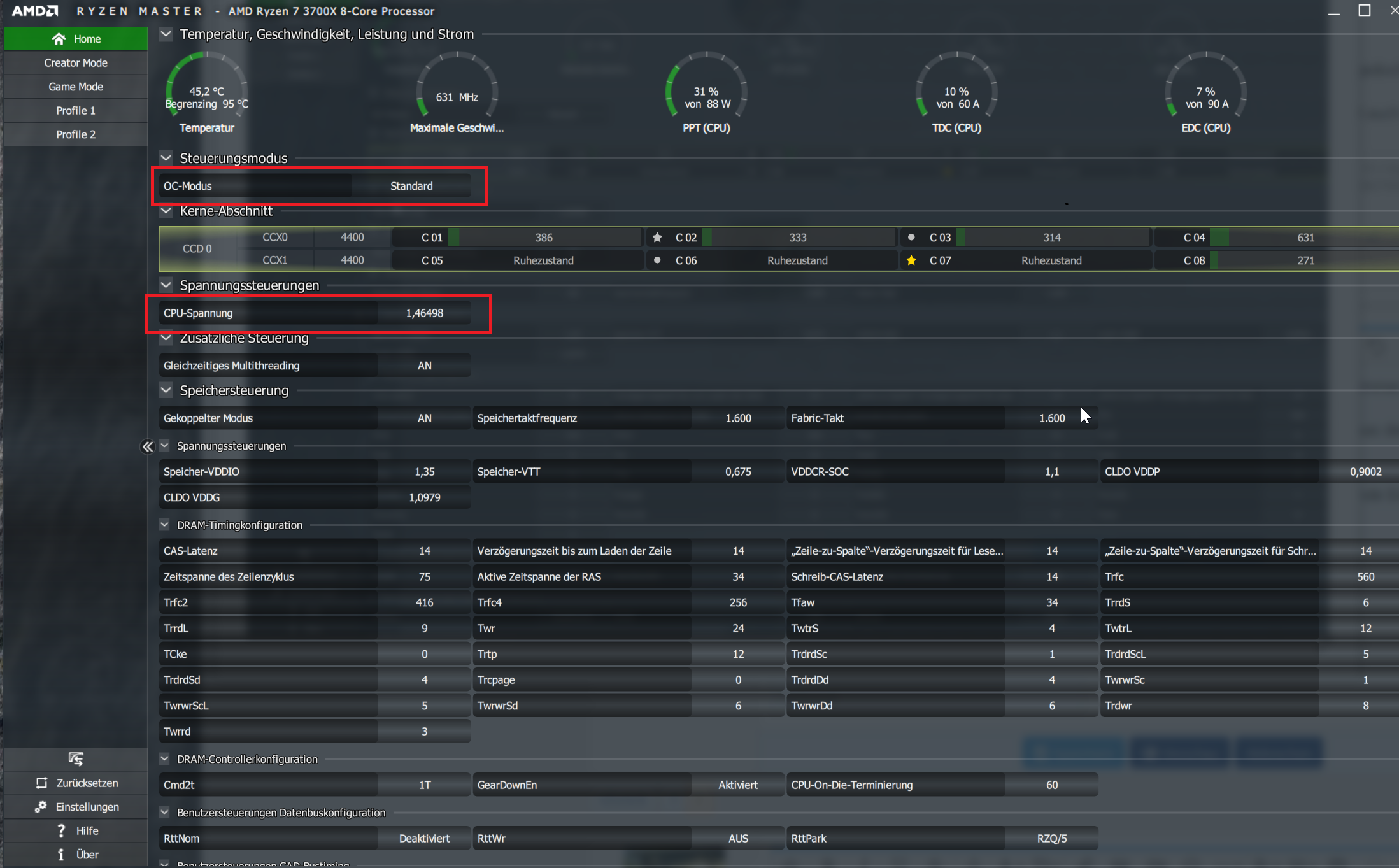

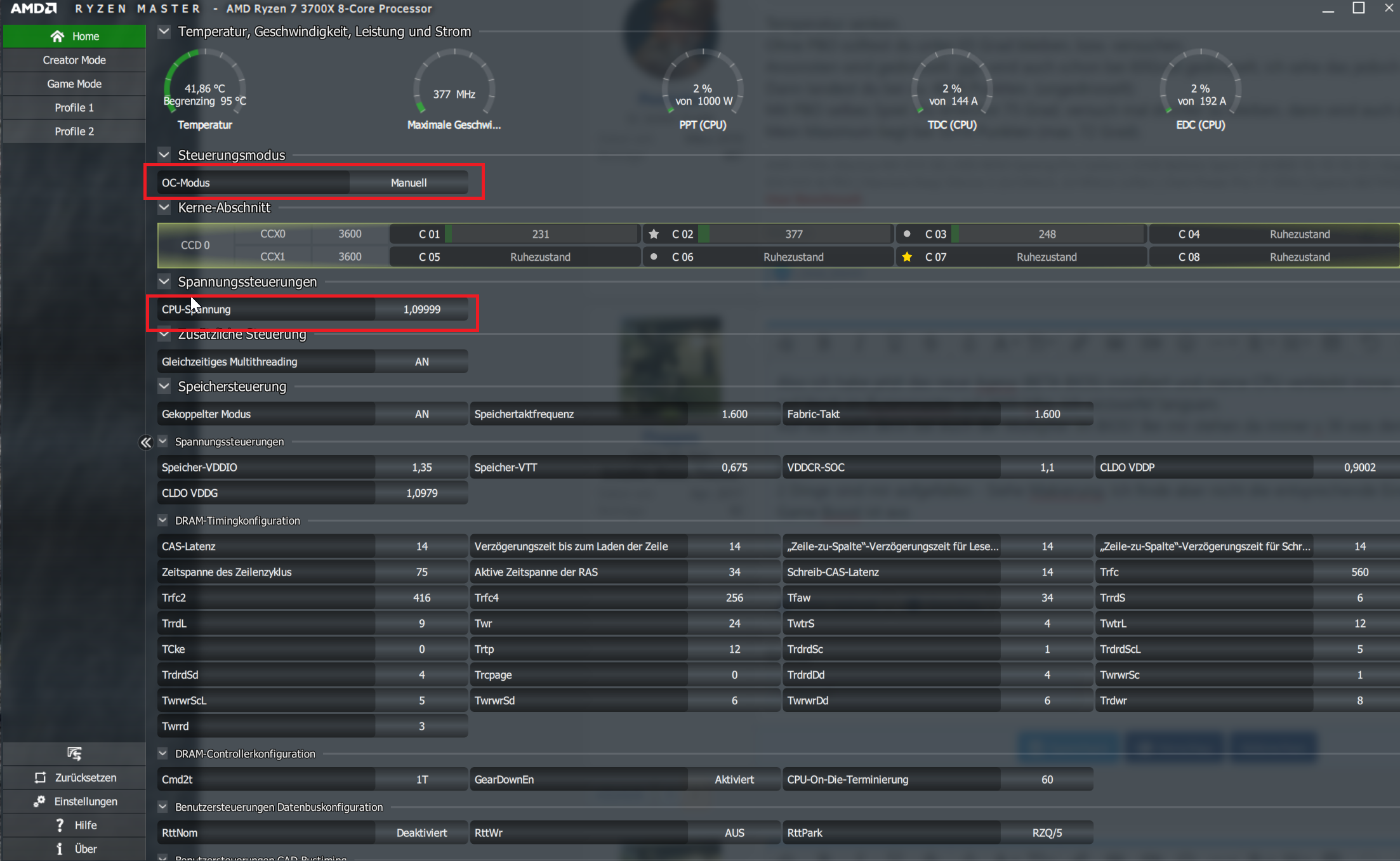

Also ich habe jetzt das neue Agesa (BETA BIOS) installiert und meine CPU verbleibt immer noch ohne Rücksetzen auf Stock im Ryzenmaster auf 3600 Mhz. Ich verzweifel langsam.
Auf was steht denn bei euch der Multiplier im BIOS? Bei mir stehen da immer x 36 was dem Basistakt entspricht.
EDIT:
2 Dinge sind mir aufgefallen - Siehe Makierung. Ich finde aber nicht die entsprechende Einstellung im BIOS - Game Boost ist aus
EDIT:
