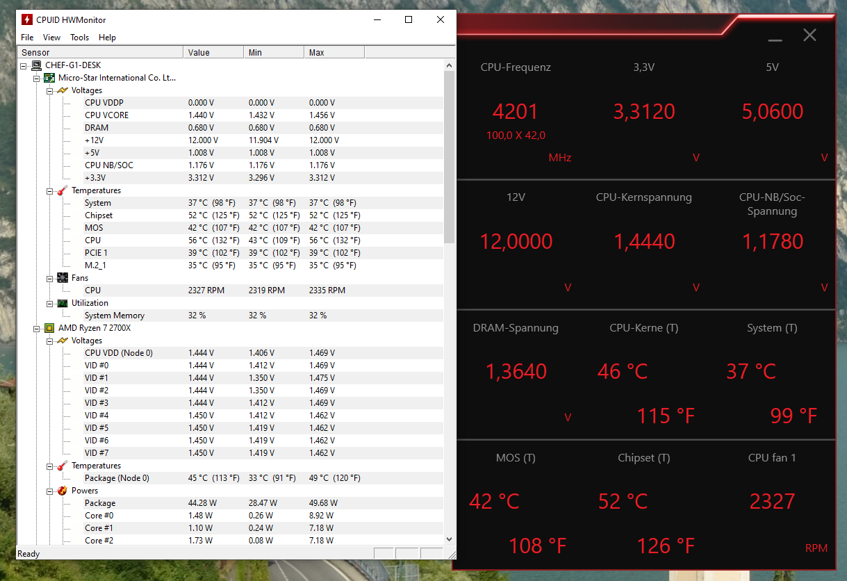

Temperaturen bei Ryzen IMMER mit Ryzen Master auslesen. Insbesondere HW Monitor ist da ungenau da diese Software die Cores permanent aus dem Ruhezustand reisst und belastet. Ist daher nicht präzise. Aktuell lesen nur Ryzen Master und HW Info korrekt aus.

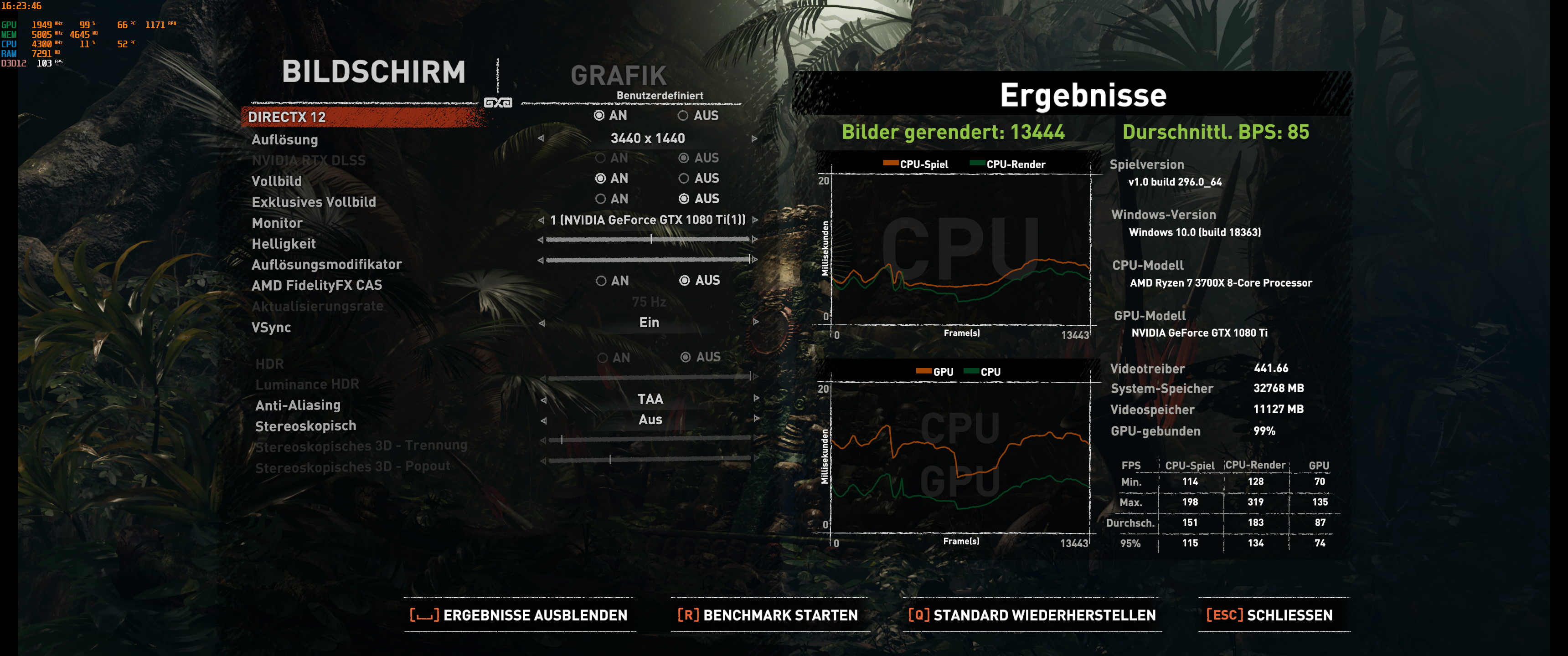

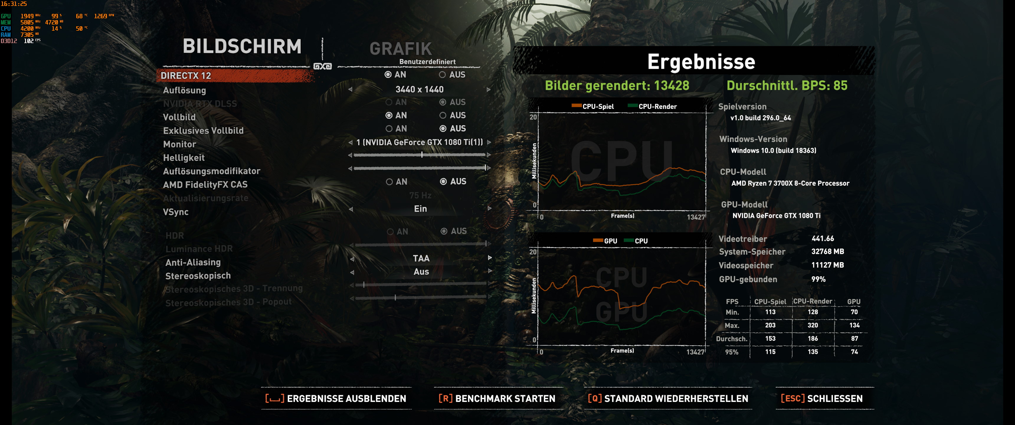

Hab jetzt mal einfach nen internen Benchmark von SOTTR genutzt und geschaut wie es aussieht:
bis zu 4,40 GHz - Temp Peak 68°C / Durchschnitt etwa 58°C
durchgängig 4,20 GHz - Temp Peak 59°C / Durchschnitt etwa 50°C
marginaler Unterschied. Kann ich sehr gut mit leben ;)

Klar, du hängst die ganze Zeit im GPU-Limit. Wenn dir die Einstellung zusagt ist das gut, aber ein Allheilmittel welches alles besser macht ist sie nicht ;).
Den Kühler in jedem Fall wechseln. Ich würde auf Noctua oder BeQuiet setzen. Die Boxed Kühler sind bei AMD zwar besser geworden aber immer noch eher eine Notlösung.
ist mir auch schon häufiger aufgefallen ich habe zwischen verschiedenen Tools erhebliche Messunterschiede (R2700X) Beispiel Dragon Center (SW von MSI) vs. HW Monitor ....Beispiel

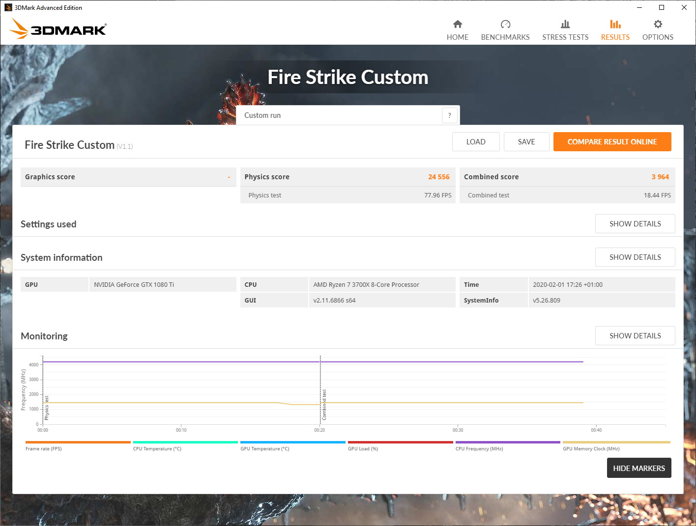

@iamunknown
gut gut - verständlich mit dem GPU-Limit.
daher mal Fire Strike Ultra getestet
stock:
Physics: 24548 / max. 61°C
Combined score: 3896 / max. 68°C
fixed clock/voltage:
Physics: 24556 / max. 59°C
Combined score: 3964 / max. 56°C
bis eben dachte ich - naja, OK - etwas weniger.
Bis mir aufgefallen ist das bei fixed die Werte höher liegen xD
Und der Peak an Temp ist wirklich extrem mit einem Delta von 12°
für mich Allheilmittel ;) indeed
Da könnten Testschwankungen drin sein, ein Unterschied von 8 Punkten in Physics - was so weit ich weiß mit 15% gewichtet wird - macht keinen Unterschied von ~70 Punkten in Combined Score sofern die Grafiktests im GPU limit gesessen haben.
Der SotTR Test mit 720p oder 1080p wäre etwas praxisnaher gewesen, denke ich (und dann auch nur für dieses Spiel :D).

HWMONITOR war schon immer fürn Eimer bei Ryzen.
HWINFO oder Ryzen Master verwenden.

praxisnah nicht für mich ;)
aber klar - wenn die GPU im Limit hängt, teste ich keine CPU damit.
Ich hab die Grafiktests gar nicht laufen lassen.
Nur die beiden genannten.
stock:
also für mich wirklich eine echt gute Lösung um möglichst viel Leistung zu behalten und die CPU kühler denn je laufen zu lassen.
Danke für die Antworten und vor allem dem Tipp, dass HWMonitor nicht taugt.
Hatte gerade nur 15 Minuten Zeit zu testen, Ryzen Master hat mir knapp 80 °C angezeigt, statt der knapp 90 °C von HWMonitor. Gibt es da auch eine Anzeige für die Maximaltemperatur oder gar einen zeitlichen Verlauf der Temperaturen? Ich habe jetzt lediglich während des Spiels dreimal runtergeklappt und nach der Temperatur geguckt.
Falls er um die 80 °C bleiben sollte, würde ich glatt bei dem Kühler bleiben. Ansonsten gibts eben einen besseren, evtl. sogar mit Gehäuselüfter aus dem Top raus.
HWINFO verwenden, da siehst die Min Max und Durchschnittstemps.
Einfach mitlaufen lassen.
