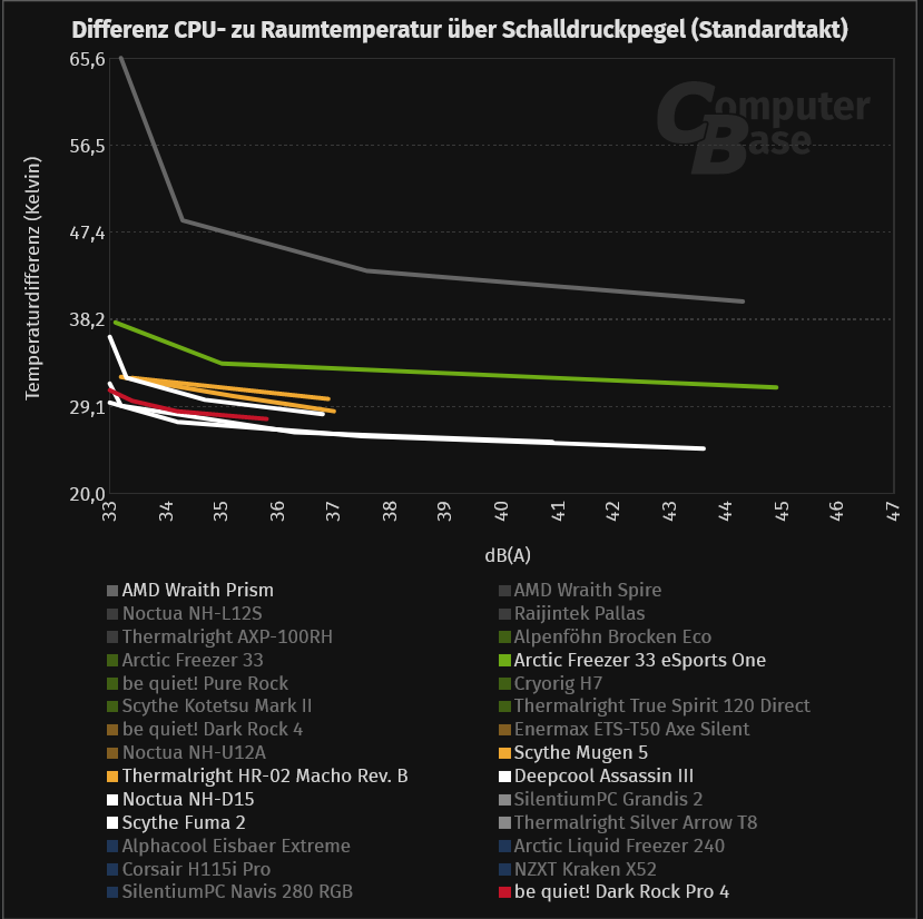

Der Boxed-Kühler ist im Vergleich zu guten bis sehr guten AM4-Luftkühlern weniger leistungsfähig.

Mmh, ich denke dann werde ich mir tatsächlich einen neuen Kühler besorgen müssen. Dann tendiere ich zu diesem Kühler.
