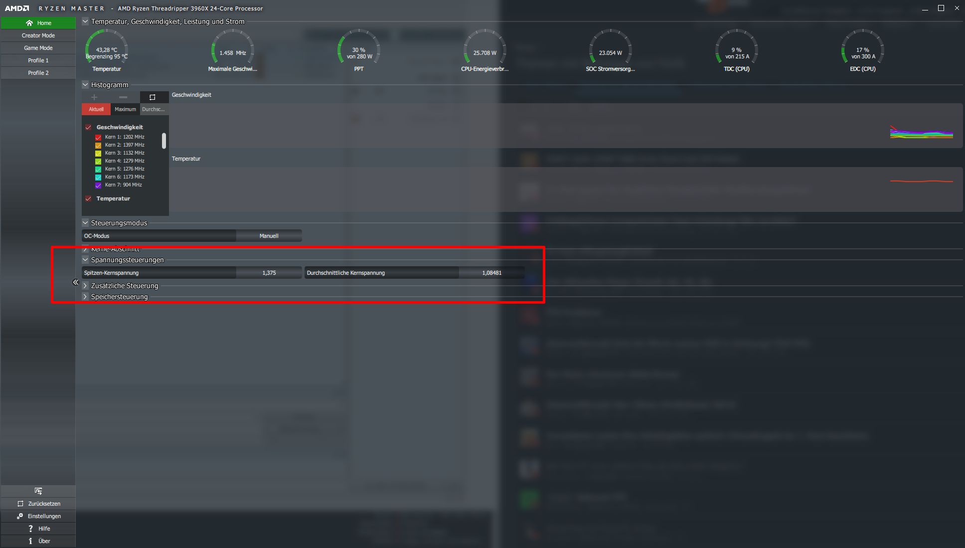

Die Frage ist wo Du das eingestellt hast.
Wenn ich z.b. im CCX-OC 1.375v einstelle, dann geht bei mir die Spannung im Idle ganz normal zurück.
Wenn ich mit dem richtigen Programm nachschaue. Mit welchem Programm überwachst Du die Spannung?
1.25v sind auf alle kerne eingstellt.
Die temps sind zwar viel niedriger als im auto modus aber die spannung ist immer gleich.
Wenn Dich das stört, dann stell die Spannung an anderer Stelle ein?
Bei mir geht die eingestellte Spannung zurück.
Wie gesagt .. eventuell über Deine Methode nachdenken, wenn Du das nicht so haben möchtest.
